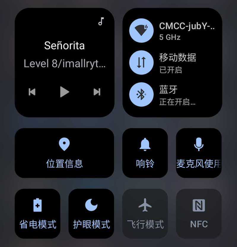

[求助] edge s Pro 蓝牙不能开启,WiFi有时也是断连,大家都是怎么解决呀

一开始我咨询到说是我主板问题,后来更新了版本之后就能用蓝牙了,刚试了一下,也是不能开了…

我这几感觉就是蓝牙模块用的是低温焊锡造车的,刚买来时是正常的,但是系统升级后,温度控制不好,温度高了造车模块焊锡接触不好,而且手机从电时温度一高蓝牙就用不了,wlan有时也是这样,重启手机有时管用,在抖音上看有维修这款手机的是换了高温焊锡,更换模块解决的
