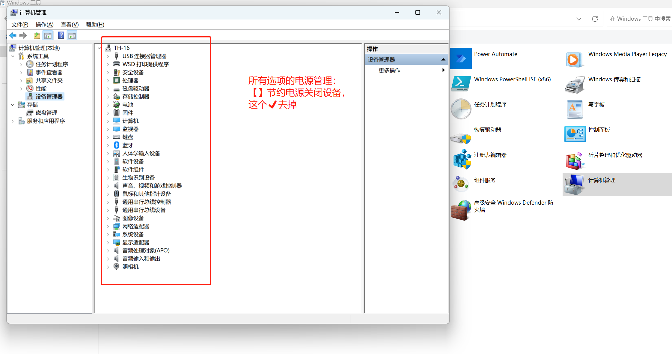

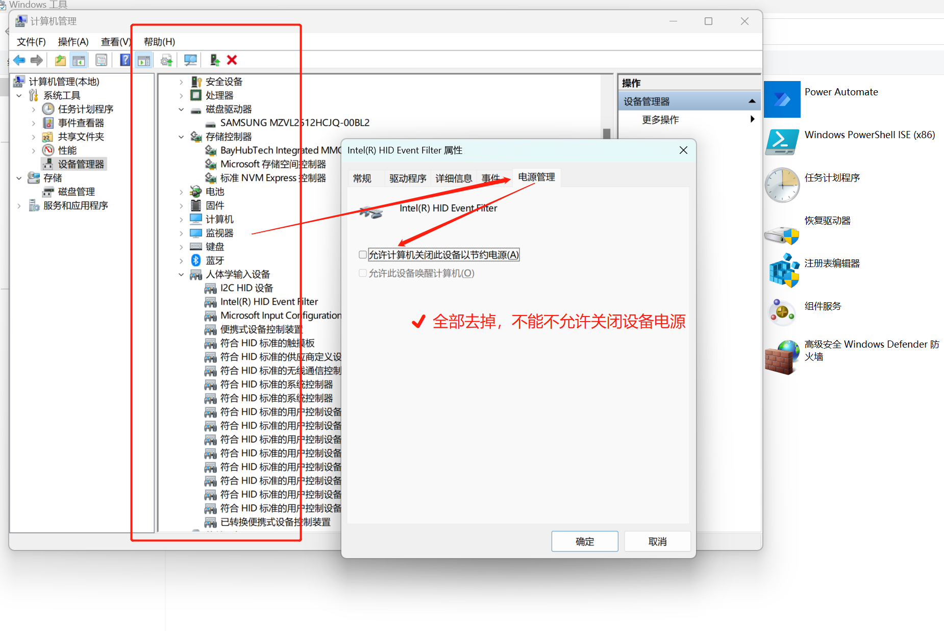

5:最后,在网上看到,INTERL 电源管理,会节约电源导致关闭硬件,没有外部硬件触发WINDOWS 信号,才是无法唤醒的关键。
因此,只要把INTER电源节约电源去掉,如下图,才能搞定。
6:我后来查了硬件的所有驱动项:有节约电源的选项,全部去掉,才能正常唤醒WINDOWS.
