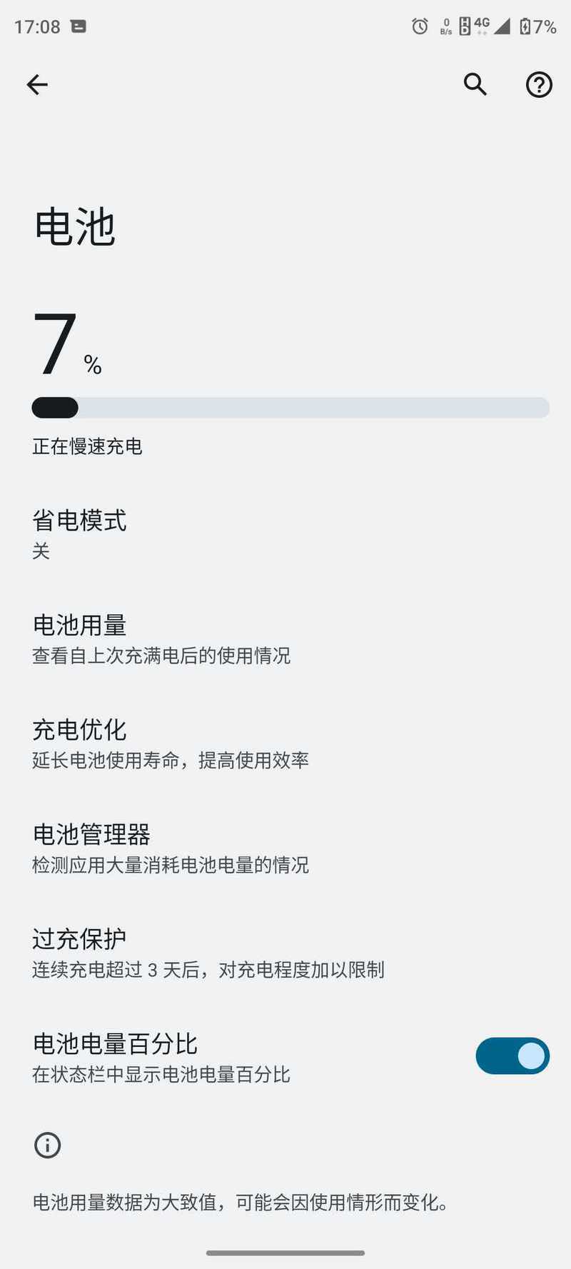

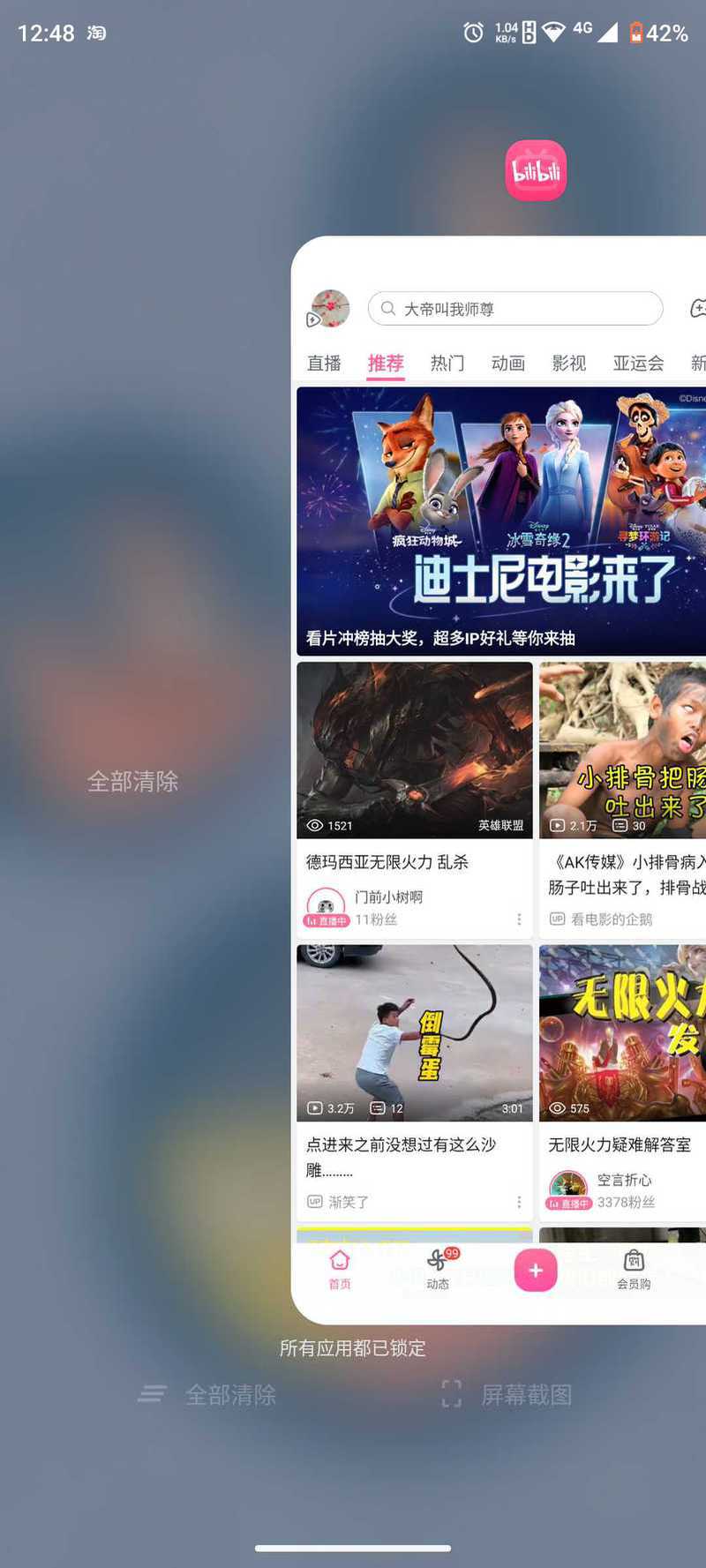

edges s pro 一直显示正在慢速充电,偶尔还显示已连接未充电。并且,很奇怪的是,我没有锁定任何应用,他显示我所有应用都锁定,无法一键清除。

原装33w,我换了66的,还是慢速,就离谱

试试充电时不要玩机,至少是息屏。升级到13后,好像要息屏才有正常充电速度

去手机店试了一下,vivo有款80瓦快充,好像是s17的原装,型号v8060l0a1-cn可以恢复快充,其他充电器不行。我不理解,接口有问题,那应该都不行啊
来自motorola edge s pro  楼主| 发表于 2023-10-7 16:41:24
试了试朋友的果15的充电器,居然也能触发快充。然而那个充电器只有20w。
来自motorola edge s pro 发表于 2023-10-13 14:13:06
线的问题吧。我换了根快充线就好了,之前也试过好多次都是慢充。原来的线内部可能折到了
