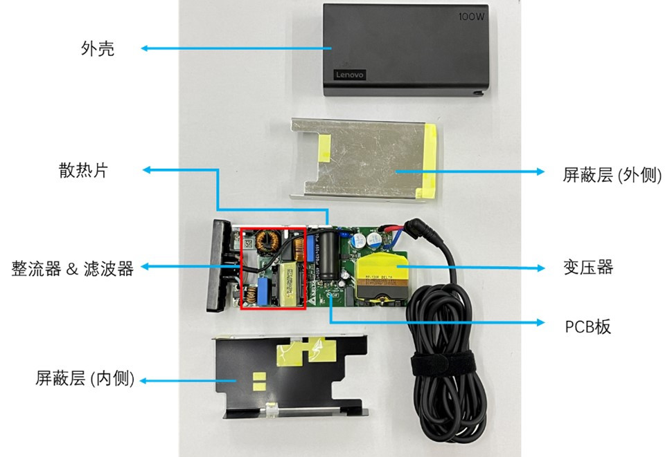

电源适配器结构
电源适配器一般由外壳、屏蔽层、散热片、PCB 板、整流器、滤波器以及变压器组成。
5084512
5084512
联想100W电源适配器爆炸图
外壳:适配器的外壳由塑料制成,它的主要作用就是作为物理屏障保护内部电子元件和电路免受机械碰撞、尘埃、水分等外部因素影响。它既可以散热也可以防火阻燃,不仅耐用还能保证电气绝缘,努力维持着适配器内部的稳定。
屏蔽层:适配器通电后,元件周围会立即产生磁场。而屏蔽层不仅可以有效防止电源本身的电磁信号向外扩散从而对其他用电设备造成干扰,也能使得自身免受外部环境侵扰,重要性不言而喻。
散热片:保证关键元器件的正常散热,以确保元器件不会因长时间大功率工作而过热失效。
PCB板: 适配器的核心部分就在PCB上,它是所有电子元器件(电阻、电容、电感、芯片等)的载体。PCB上的各元器件都承担着不同的角色,如何将其特性最大化最合理地展现出来,每个厂家都有着不同的设计方案。
整流器:二极管是整流器的重要组成部分,利用它单向导电性的优势,交流(AC)电流可迅速地转换成直流(DC)电流。
滤波器:主要由电感和电容构成,用于滤除电源中的电磁干扰,从而得到较为纯净的电源信号!
变压器:由磁芯、屏蔽铜箔和线圈组成,它是通过变换线圈的匝数比来改变输出电压大小,从而将整流后的直流高电压转换成系统所需要的直流低电压。
