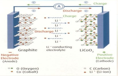

大家都应该有所了解,电池的本质其实就是一连串的化学反应,而如何把这些化学材料玩转的恰到好处?这里就不得不从电池的三大材料板块下手:正极、负极和电解液!由于这三部分占据了电池相当多的重量并且决定了其中的化学反应方式和电压,影响能量密度的地位不言而喻。下面,让我们由此展开,亲自感受下四种基于三大板块的改善方法吧!
5076982

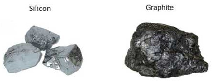

第三种:增大负极材料的比容量
当然,负极也是同理!负极材料比容量越高,可以完成充电的锂离子也就越多。当前笔电中主要使用的负极材料为石墨和硅。需要注意的是,虽然硅的比容量比石墨要大十倍,但它在反复充放电过程中会发生结构变化导致严重的膨胀,所以目前都是与石墨一起掺杂使用的。
