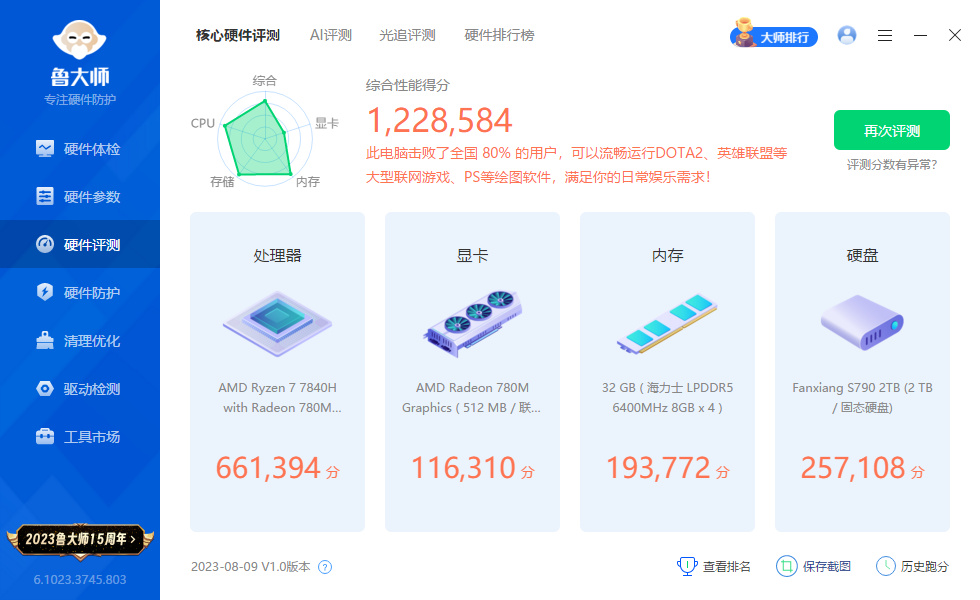

5072443
5072443

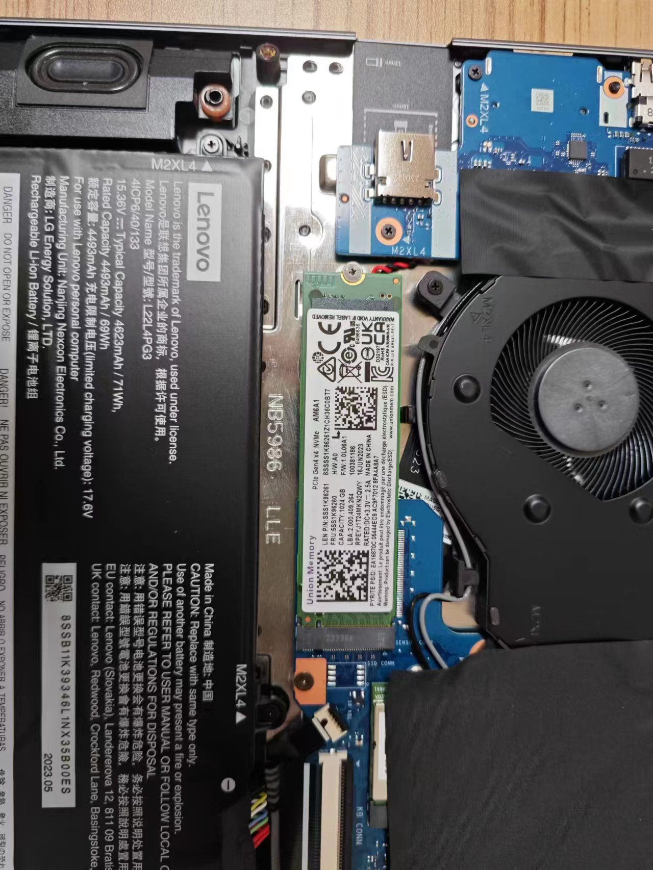

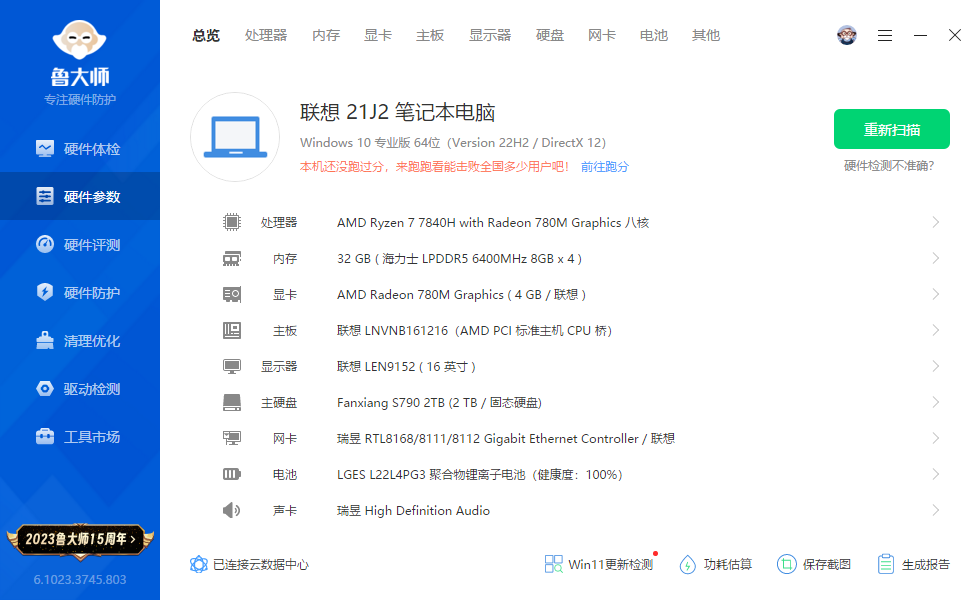

上面是鲁大师检测的硬件,注意硬盘我是换过的,原配硬盘是硬盘:UMIS RPEYJ1T24MKN2QWY (固态硬盘),被我移到第二硬盘位了,其实两个硬盘位一样,都是PCIE4.0,但第一硬盘位的D面有联想原装的散热贴,第二硬盘位没有,要自己加装
这硬盘好像不咋地,后面有测速,还有就是这个硬盘通电有40多小时,上电已有400多次,做为一台新机我没搞明白这啥会有这么长时间通电和这么多上电次数,我在京东的评价中看到有人和我一样现象
[基础信息] ----------------------------------------------------------------------------------名称    UMIS RPEYJ1T24MKN2QWY (固态硬盘)容量                   1024 GB
磁盘已使用             共 424 次,累计 42 小时

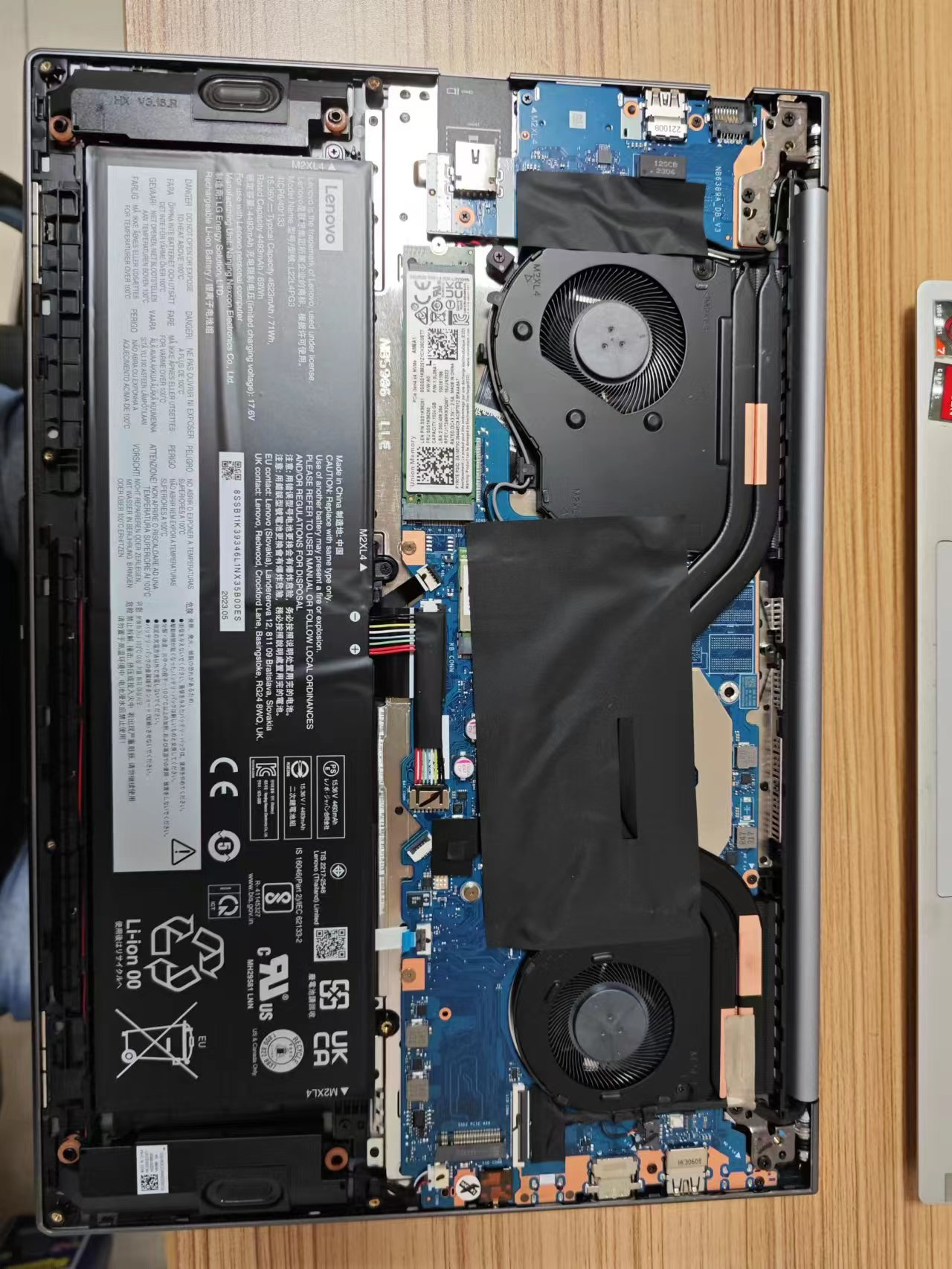

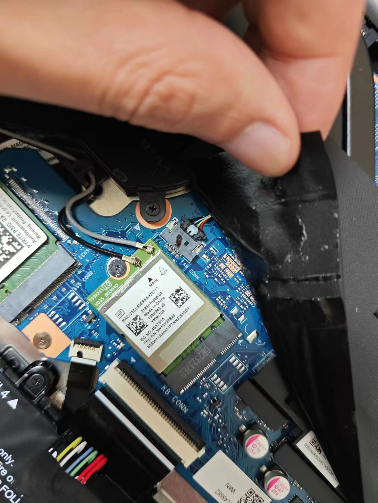

另外就是无线网卡,原机是MT7921,这网卡网上吐槽不少,我就把原小新的AX200给换上去了

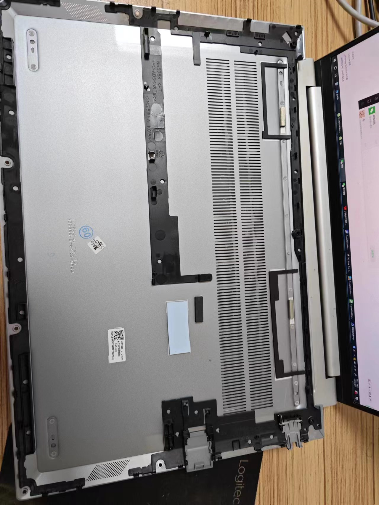

以下是拆机加硬盘和换网卡的照片,注意拆开后壳后第一件事拨了电池的排线后再动其它硬件

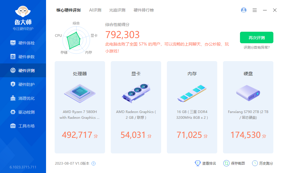

另外还有一个小新的5800H 跑分,大家参考对比下提升

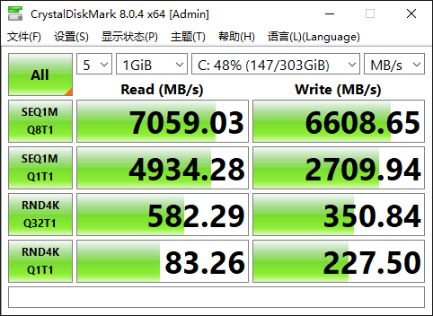

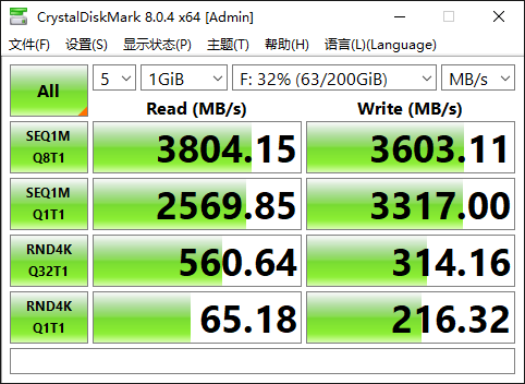

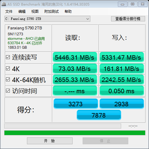

以下是硬盘测速,快的是梵想 S790 ,慢的是原配

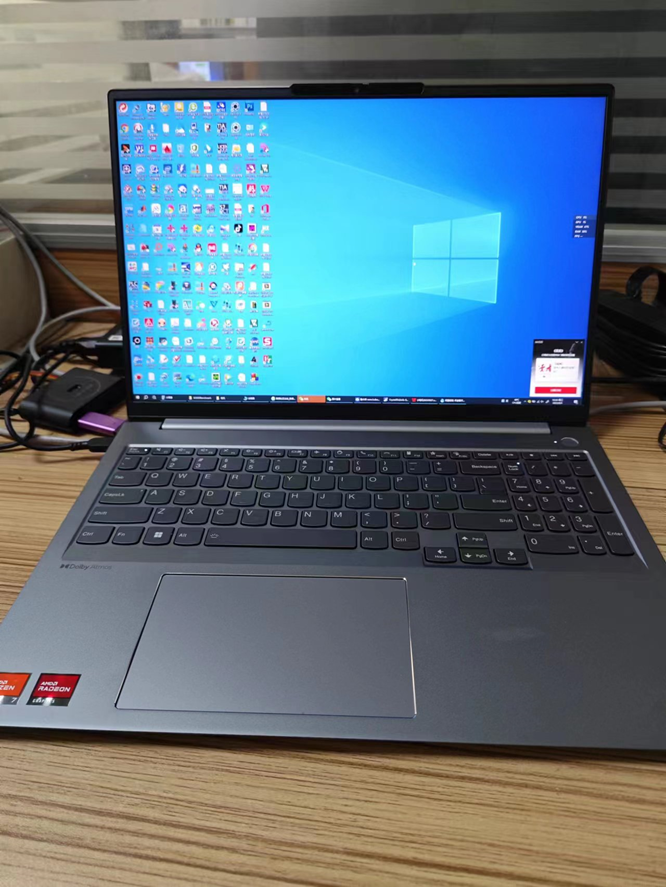

最后还是补一张整机图和箱子图吧

梵想S790掉盘吗?
来自Microsoft Edge浏览器 | 发表于 2023-8-14 10:42:36
目前没遇到,我胆大,直接用它当的系统盘
