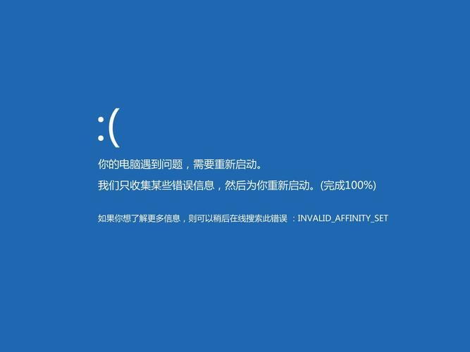

1. 电脑蓝屏
常见原因1: 病毒木马
解决方法:使用联想电脑管家查杀,如果不行就要重装系统。
常见原因2: 安装了不兼容的软件
解决方法:安装了不兼容的软件也会导致蓝屏,可以尝试卸载最近安装的软件。
常见原因3: 硬盘有坏道或内存松动了。
解决办法: 如果是硬盘有坏道,建议更换硬盘,内存的话,就拔下内存条用橡皮擦擦拭一下再装回去试试看!!
除了上面常见的3种情况,还有可能就是电脑主板存在问题及电脑系统本身出现了问题。更详细的蓝屏问题解决办法,可以打开此链接解决哦:
https://tools.lenovo.com.cn/doc/detail/id/1876/html
5067321
5067321

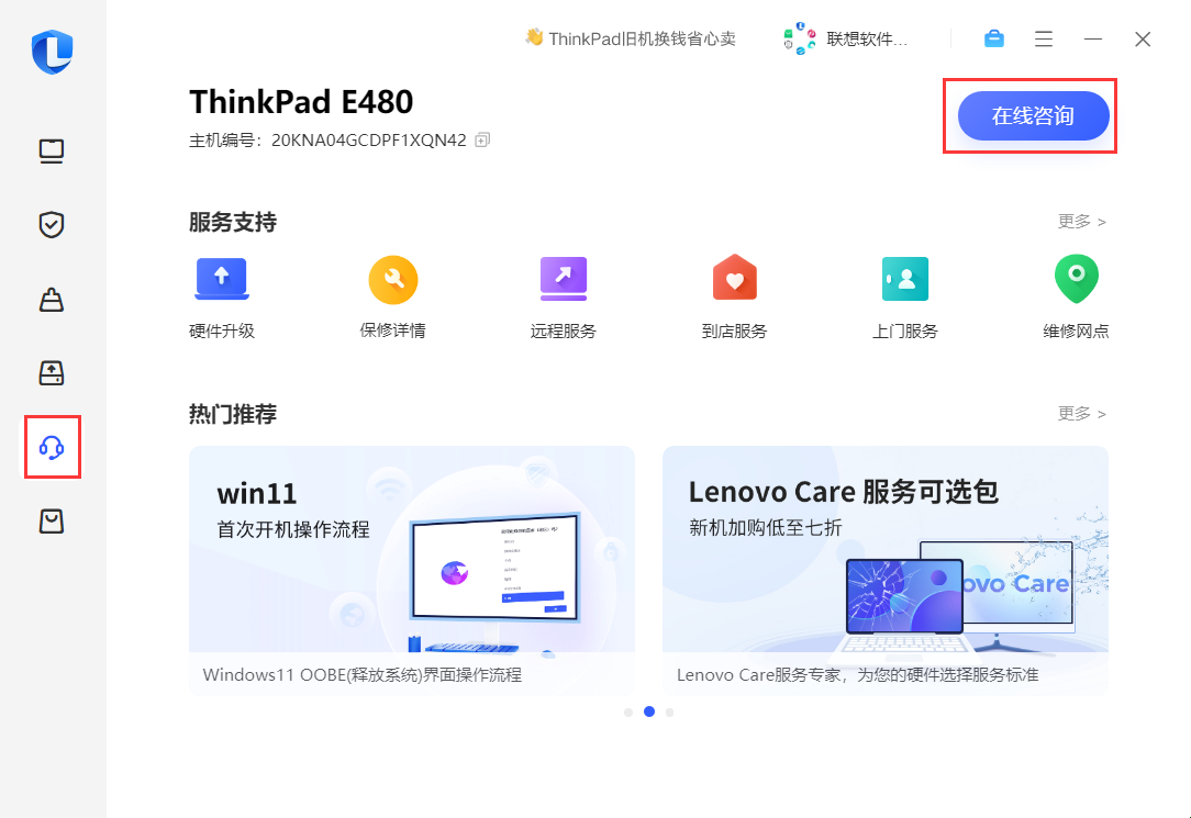

电脑故障层出不穷,小伙伴们遇到问题时也可以寻找联想电脑管家服务支持,电脑硬件及系统问题均可以通过联想电脑管家“联想服务”在线咨询。管家官网:https://guanjia.lenovo.com.cn/
