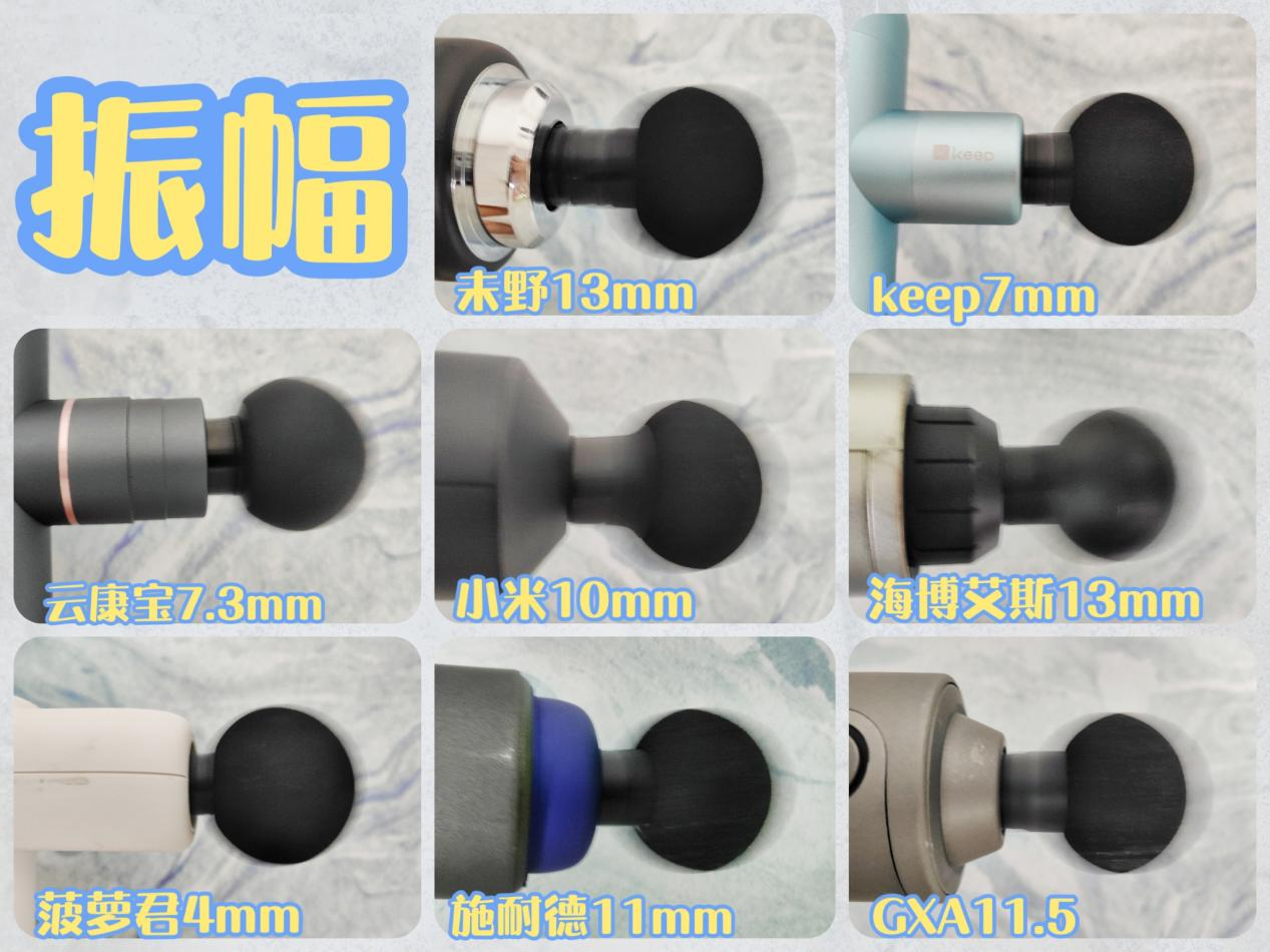

2.振幅测评
振幅是筋膜枪最基本最重要的技术指标,也是检验筋膜枪合格与否的准绳红线,筋膜在皮肤表层8mm以下,所以振幅越大越好。因为8mm以下无法深层按摩;8-10mm是振幅及格线;10-12mm以上则是进阶选择。
5048534
5048534
振幅表现力优秀:未野、海博艾斯
振幅表现力不错:GXA、施耐德、小米
对于普通人来说,振幅达到8mm以上就可以达到深层的按摩效果,对于肌肉偏厚人群,振幅达到10mm以上才可以到达深层按摩效果。低于8mm的就基本上只是在表皮震动罢了。小型筋膜枪不仅振幅很难达到标准的8mm,推力、稳定性等都收到限制,大型筋膜枪的电机内部空间更大,对于动力的要求也更高,所以动力会比小枪强,可以保证振幅达到一定的深度。

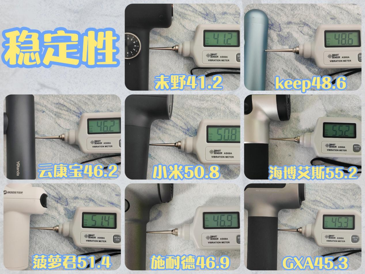

3.震动稳定性测评
一款筋膜枪的稳定性是非常重要的,因为这会直接决定了击打的精确度以及击打力度的均匀稳定性。如果稳定性不佳,按摩部位不准,深层按摩效果大打折扣不说,还很有可能造成慢性肌肉损伤。
5048536
5048536
稳定性表现优秀:未野
稳定性表现不错:GXA、云康宝、施耐德、Keep

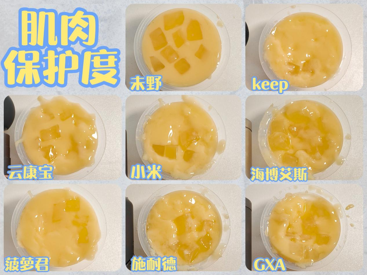

4.肌肉保护度测评
5048537
5048537
肌肉保护度优秀:未野(大枪)、云康宝(小枪)
肌肉保护度不错:小米(小枪)、菠萝君(小枪)、Keep(小枪)
可以看出来由于小枪的振幅推力小,对于肌肉的击打强度低,所以很难对肌肉造成肌肉损伤,大枪的表现力相对会差一些,对于果冻的破坏比较强,未野是大枪里面唯一测试肌肉保护度不错的。

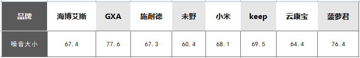

(1)噪音
5048539
5048539
噪音小:云康宝、未野、海博艾斯、施耐德、小米、keep
噪音较大:GXA、菠萝君

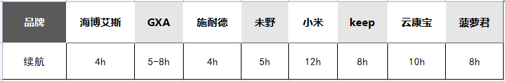

(2)续航
5048540
5048540
续航很好:小米、云康宝
续航不错:Keep、菠萝君
