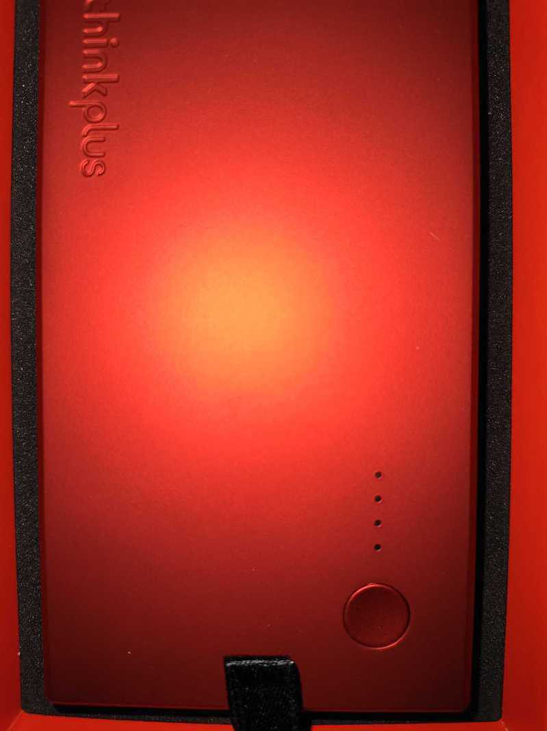

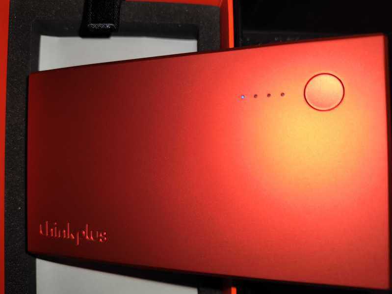

thinkplus 随身充 50W, 代号 NB45. 在大容量笔记本移动电源中,thinkplus 随身充拥有较小的体积和重量,thinkplus 随身充的锂电池能量为 14000mAh 3.6V 也就是 48Wh, 额定容量为 8000aAh 5V(TYP 1A)四颗电芯均为三星 SDI INR18650-35E电芯。接近一个轻薄笔记本电脑的电池容量。

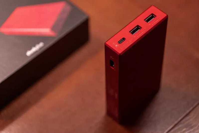

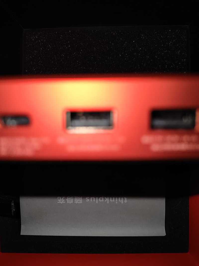

新款thinkplus USB PD快充笔记本移动电源颜色鲜艳,表面进行哑光处理,上手感好。A口均支持QC2.0、QC3.0、Samsung-AFC和Huawei-FCP快充协议,最大输出18W;C口支持USB PD3.0快充标准,具备5/9/12/15/20V五组固定电压档位,最大输出功率45W;总输出达50W。除了可以给笔记本进行快充外,同样也可以满足手机等小型电子设备的快充需求,此外还可以直接用联想方口笔记本电源为其充电。
移动电源内部使用了南芯的SC8813和SC8815还有SC8721做电压转换和充电、协议IC则分别采用了赛普拉斯的CYPD3171和天钰的FP6601Q,此外还有HUATECH华泰HTL6034电池保护IC,每个接口也都配有过流保护开关,用料扎实。内部电感用导热胶加固散热,输出采用固态电容,并且电芯配有热敏电阻进行温度监测,以及使用青稞绝缘纸和泡棉胶等对电芯进行绝缘和保护,做工很好。

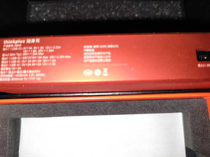

产品名称:thinkplus USB-C笔记本移动电源
型号:NB45
输入:
USB-C:5V/3A、9V/3A、12V/2.25A、15V/1.8A、20V/1.35A
Slim Tip:20V/1.35A Max
输出:
USB-C:5/9/12/15V/3A Max   20V/2.25A Max
USB-A1/A2:5V/3A、9V/2A、12V/1.5A
额定输出:5V/3A
USB-C+USB-A1+USB-A2:50W Max
锂电池容量:14000mAh  48Wh  3.6V(48Wh)
额定容量:8000mAh  5V(TYP 1A)
