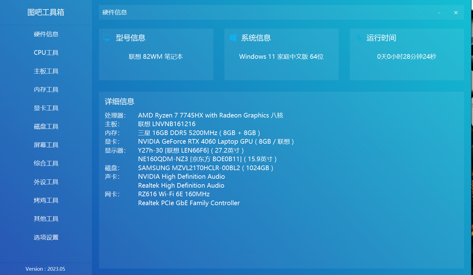

我手头上这款是R7-7745HX搭载RTX4060显卡的这款,新品高配版搭配R9-7945HX版本已经发布,被背刺了哈。

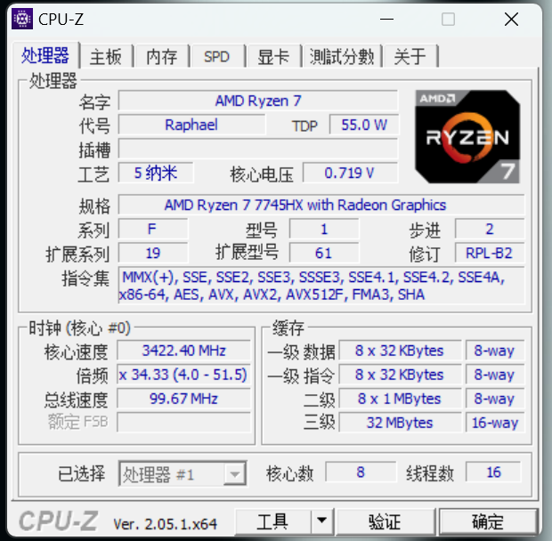

CPU来自锐龙版的R7-7745HX, 采用的是Zen 4架构,8核16线程,L3缓存32MB, 3.2GHZ的主频。采用5nm生产工艺。最高睿频5.1GHz,不过我没有跑到过。

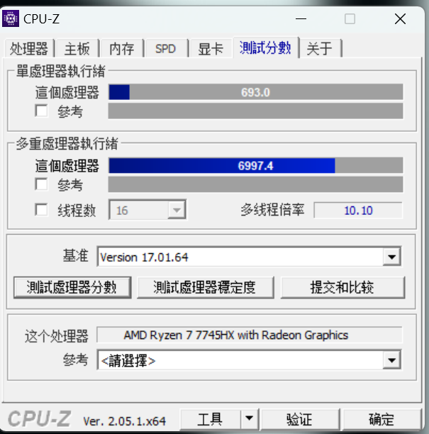

使用CPU-Z进行CPU测试跑分,单核中跑分为693,多核中跑分为6997.4,跑分仅仅作为一个参考,其实意义不是特别大,以为你每次跑分的话数值的偏差还是比较大的。

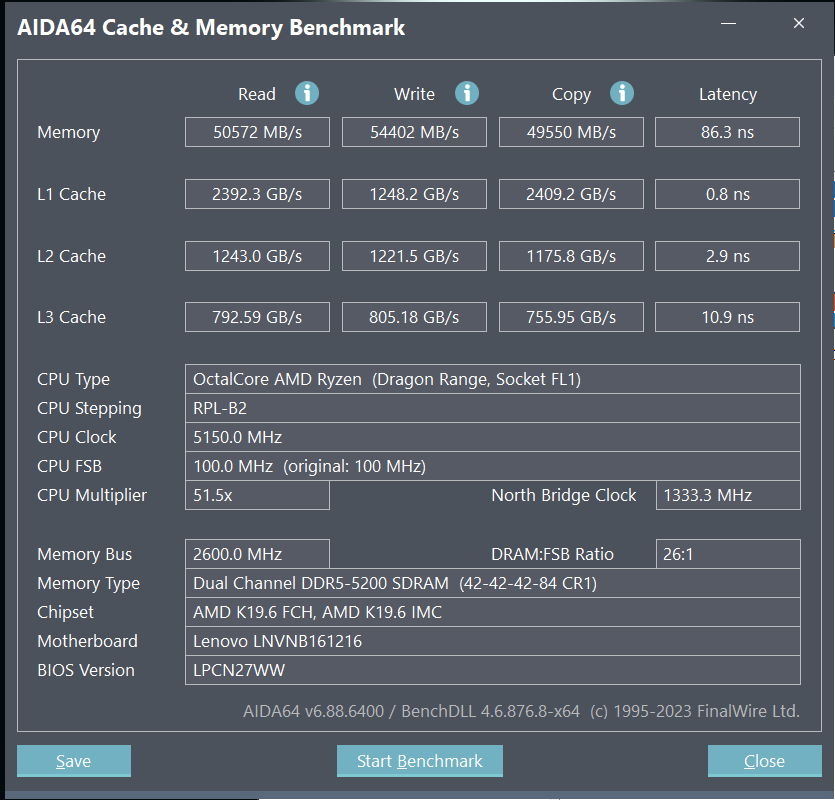

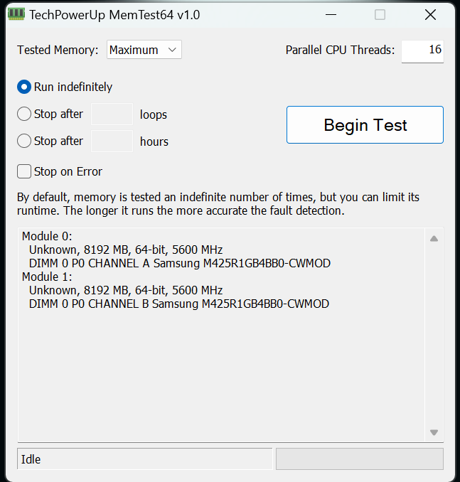

内存来自三星,通过TechPowerUpMemTest64看到内存规格是DDR5-5600MHz,不过在实际运行中,只能跑到5200MHz,所以官方在规格参数上也是这么标注的。使用AIDA64进行内存和缓存性能的测试,读写为50572MB/s,54402MB/s,延迟86.3ns还不错

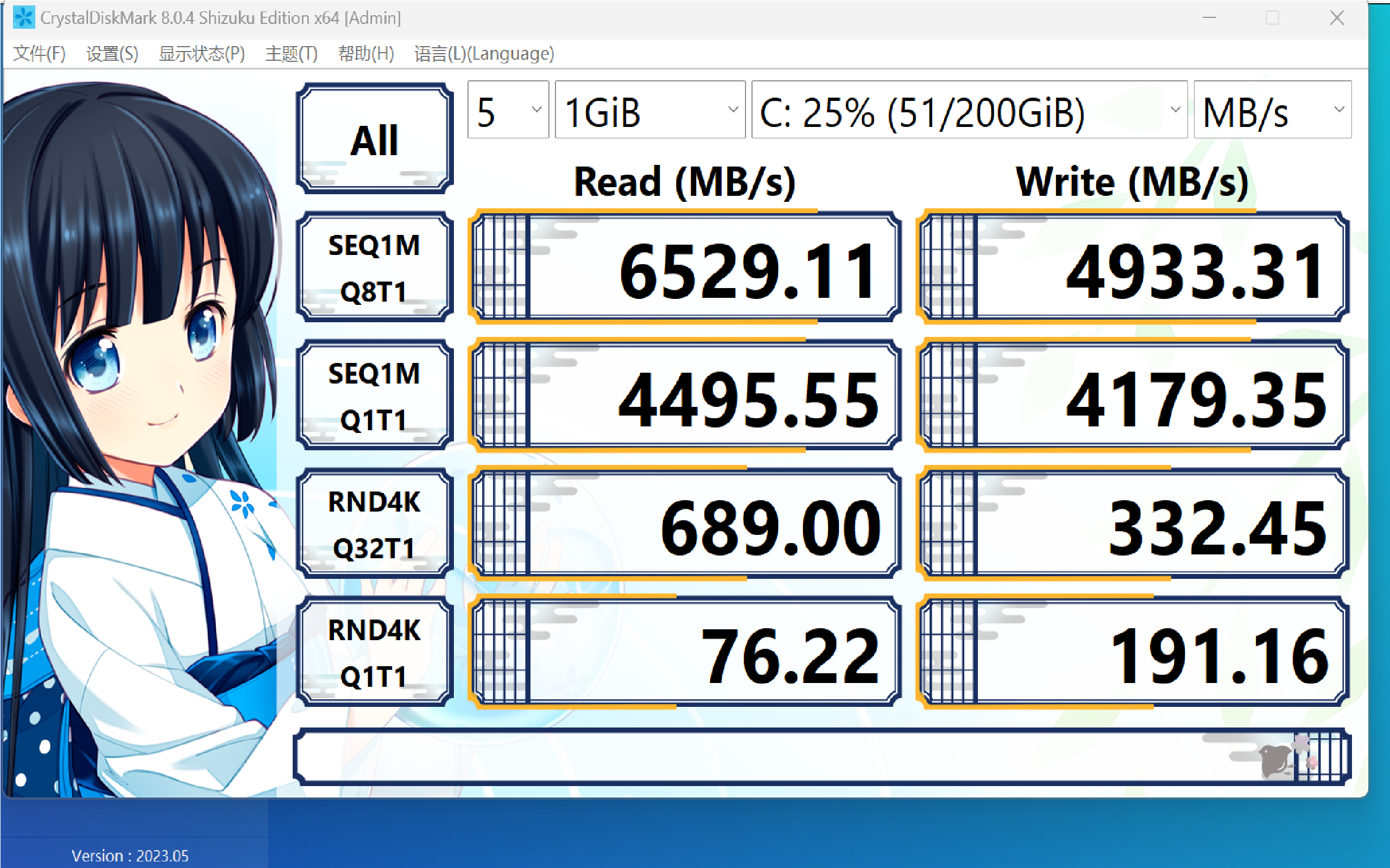

今年拯救者系列全系标配了1T固态硬盘,这个对于游戏本来说还是比较友好的。R9000P2023 采用的是三星PM9A1的OEM盘,以PCIe 4.0x4模式运行,通过CrystalDiskMark这款测试软件的成绩来看,这款SSD的顺序读取速度超过6529MB/s,顺序写入速度超过4933MB/s,属于一款读写速度非常不错的PCIe 4.0固态硬盘。

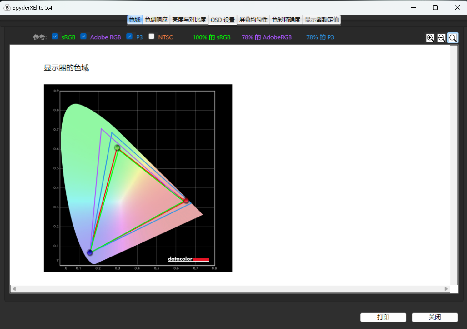

屏幕采用的16:10的比例以及500尼特的亮度(实测亮度可以达到525尼特),100%sRGB的色域和240Hz的刷新率。使用红蜘蛛X结合SpyderXElite,测得其色域覆盖值为100%sRGB、78% AdobeRGB、78% P3,表现是非常出色的。
色准平均偏差值为1.12,色差最大蓝色3.78,色准平均偏差值为1.12。

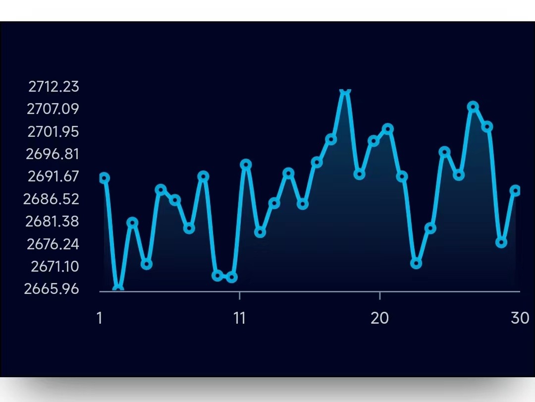

进行了CINEBENCHR15测试,进行了多轮跑分搭载R7-7745HX成绩为2691左右,

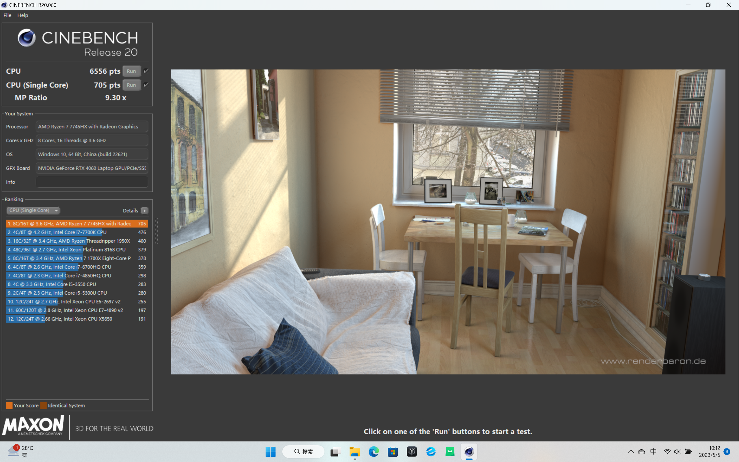

R20成绩为单核 705pts,多核为6556pts。这个成绩和我当初测的雷神大黄蜂i9-12900H成绩差不多,如果和英特尔13代酷睿处理器相比的话,差不多i5-3500HX左右的水平。

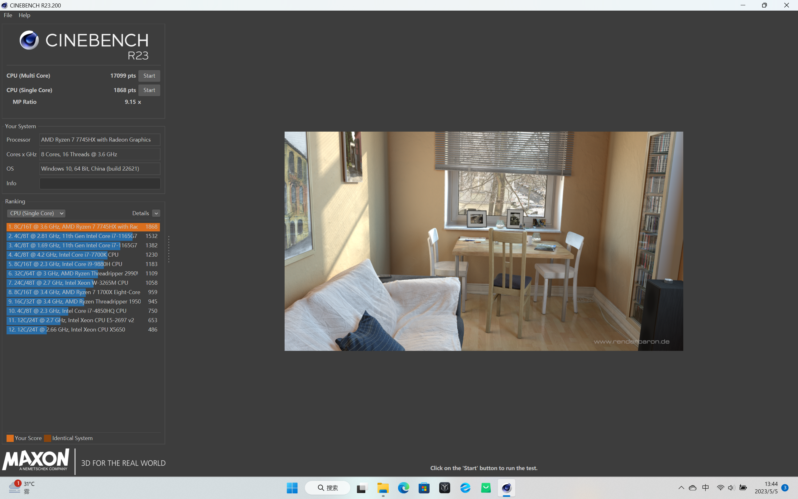

在负载较重的CinebenchR23物理性能测试中,成绩为单核1868pts,多核为17099pts,这个在多核性能上与Y9000P的i9-13900HX的差距还是蛮大的。

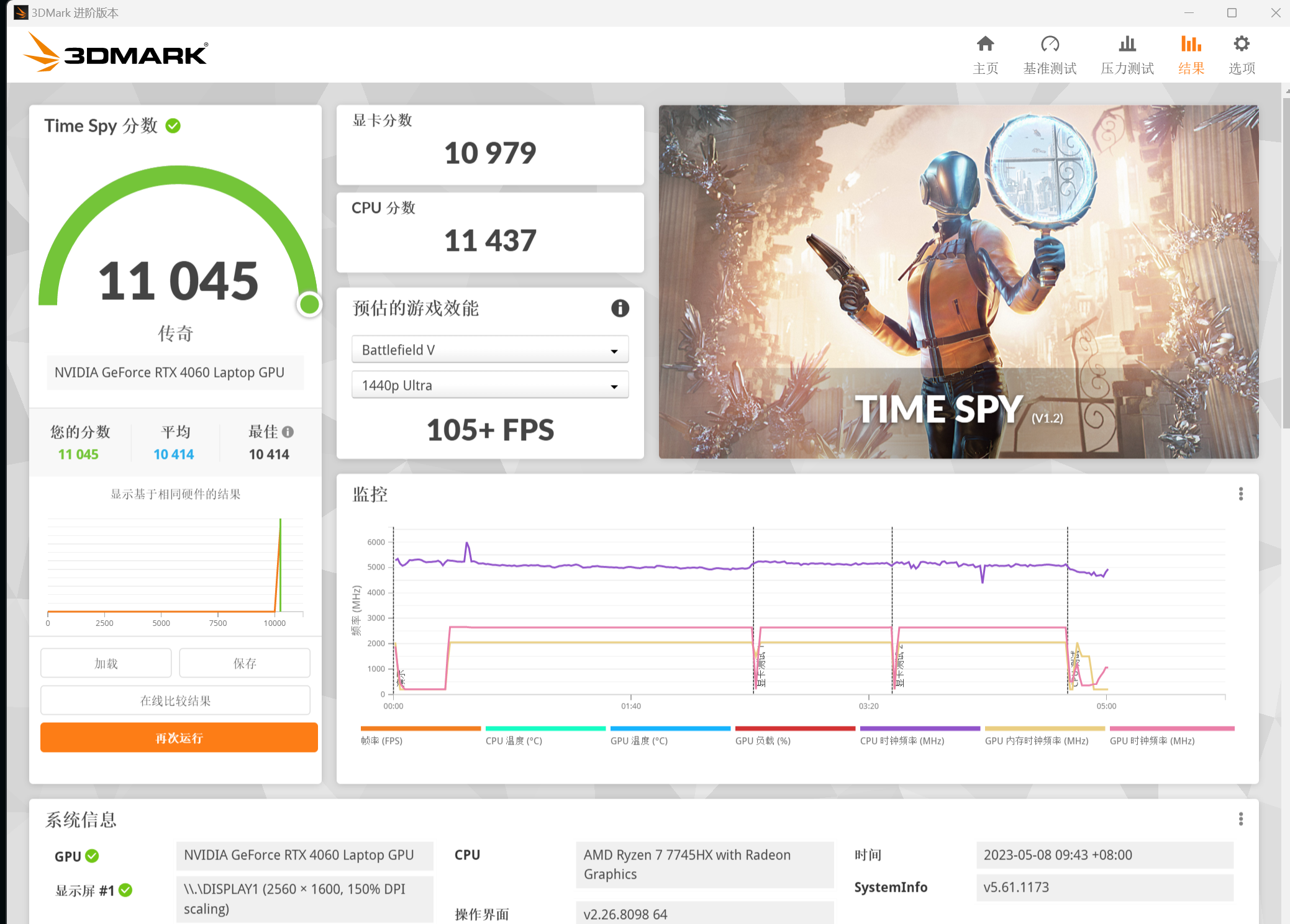

3DMark属于图形性能测试,它的物理分数能反映CPU的物理渲染表现,分数高的话,相应的游戏性能也会高,这里就来到了R9000P的强势项目了,今年的搭载的RTX4060性能上的提升还是很巨大的。首先在3DMarkTime Spy测试中,这台机器得到10979的显卡分数,这个分数甚至超过了Y9000P2023款。

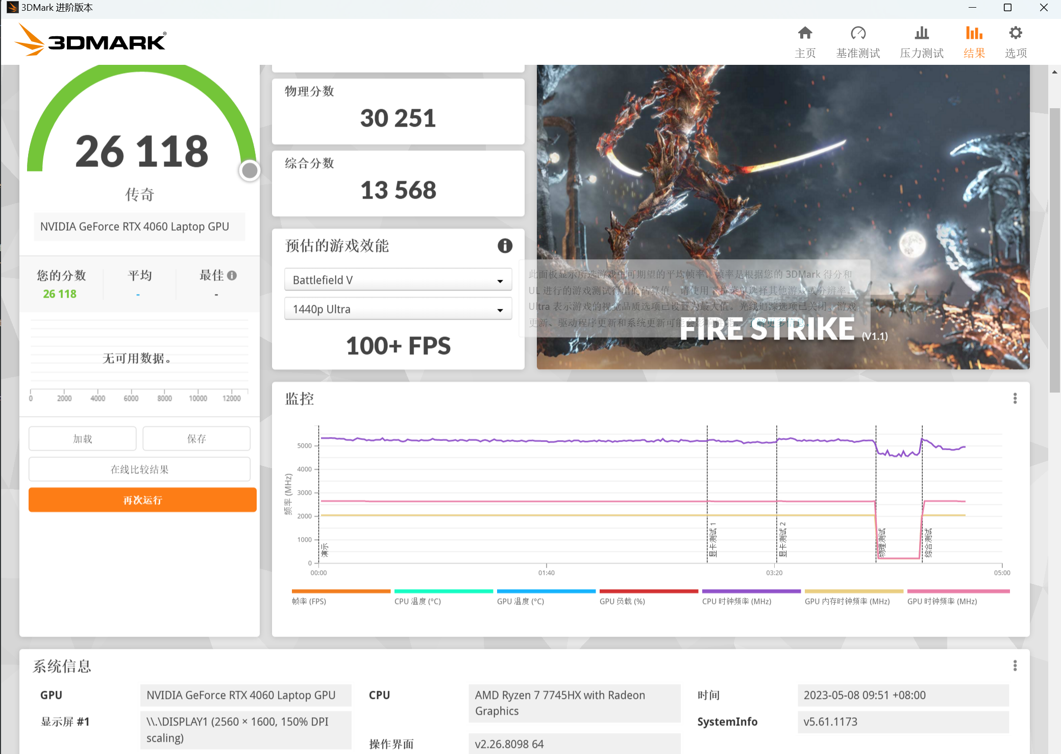

在3DMarkFire Strike测试场景中,这台机器得到26118的分数。
