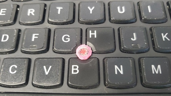

众所周知,小红点现在被thinkpad 弄的特别难用,之前的凹点设计,基本可以不用鼠标完成所有的的操作,但是现在凸点设计,导致小红点的移动阻力特别大。作为重度的码农, 我这里找到了一个临时方案分享下。
首先我的笔记本是T490,触摸板难用的一塌糊涂,因此只有小红点可以用。 首先用眼镜布,剪一个小红点大小的区域,然后再用  签字笔画一个大概直径2MM的圆圈.然后用剪刀剪好.最后用502粘贴好.贴上去.
5038213
5038213
再次再次鄙视下设计X230以后的小红点的设计人员,使用小孔巧克力版,导致小红点的体验特别差,如果是X系列或者X1系列,也就算了, T系统也用小孔的意义何在。小孔导致小红点基本移不动,加上手指有油或者汗。根本没办法移动。而且小红点和触摸板不矛盾。小红点是针对于word 或者代码级别的调整,调整区域也再屏幕的1/4范围, 大范围的快速移动其实还是依赖于触摸板。请做点人事好不好,恢复X230那一带的大空小红点。
最后,胶水我要推荐下,最好使用502不太猛 的那种,否则的话直接干涸,或者用AB胶。

没看明白  是剪下跟小红点一样大小的布 然后用502 沾到小红点上?
