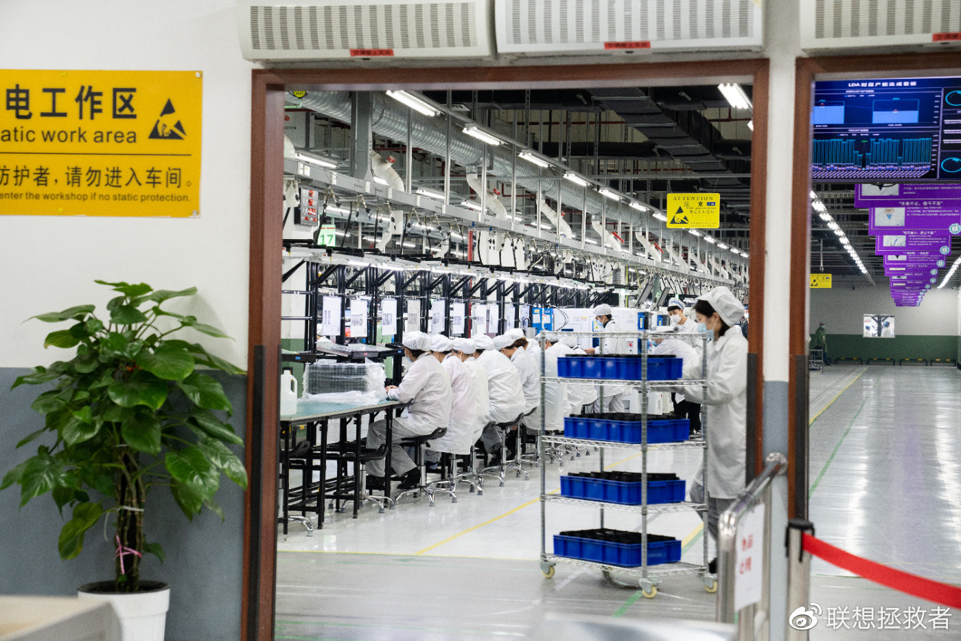

先来看个大的——联想集团武汉产业基地,它是2012年由联想在武汉市东湖高新区投资设立的集研发、测试、生产为一体的移动互联产业基地,于2013年底建成投产。基地占地面积12万平米,建筑面积超过20万平米,包含贴片、测试、组装、包装、仓储等全过程职能,最高日产能超14万台,支持60种以上类型的移动设备同时生产。
在进入生产车间前,需要换上必要的防静电服和鞋套,下面直奔主题,看看这次为拯救者Y900平板全新建立的生产线…的其中之一。

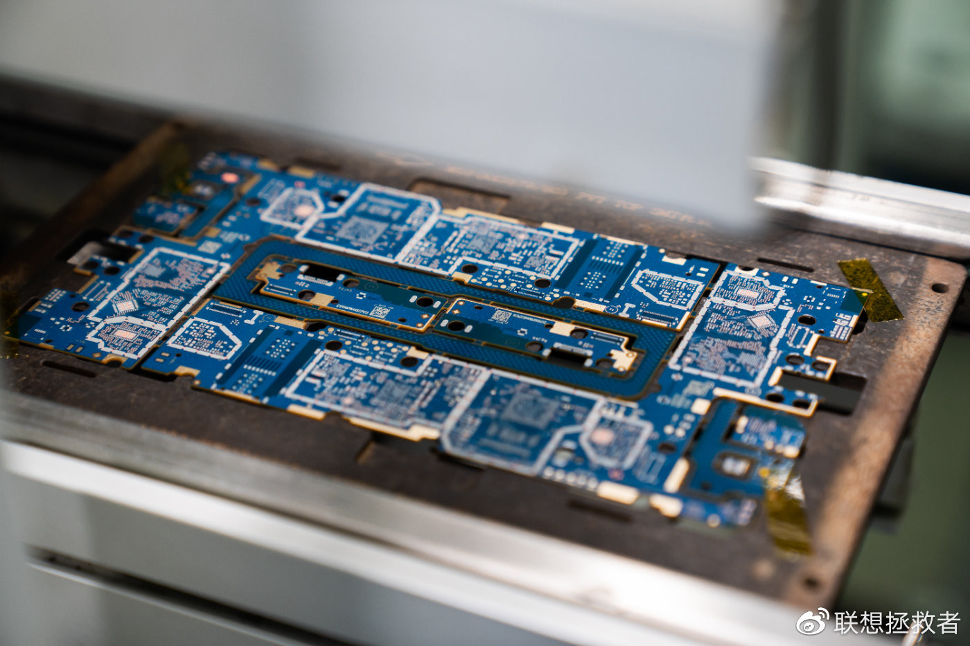

这条产线主要负责的就是拯救者Y900平板的主板制造环节,而主板从一块光溜溜的PCB基板到最后成为完整主板,看起来好像就是板子放进去机器贴上元器件就完事儿,实际上相当复杂,通俗来说需要经历进板(放入PCB基板)——锡膏印刷及SPI检测——贴片—炉前AOI(自动检查贴片完整)——回流焊——炉后AOI(再次检查)——除胶——分板——SN号检查这么多步骤。
从投片开始,所有的板子都通过专门的托盘分类放置运送过来,然后将其放置在专门的固定夹器上,再贴上耐高温胶保护部分区域,最后将其码整齐后放入进板区。大家可能以为每块主板都是单独制作的,其实并不是,比如拯救者Y900平板就是两块主板拼接成一块大板,工艺完成后再分切出来,这样能提高PCB基板的利用率,也提高整个产线的效率。

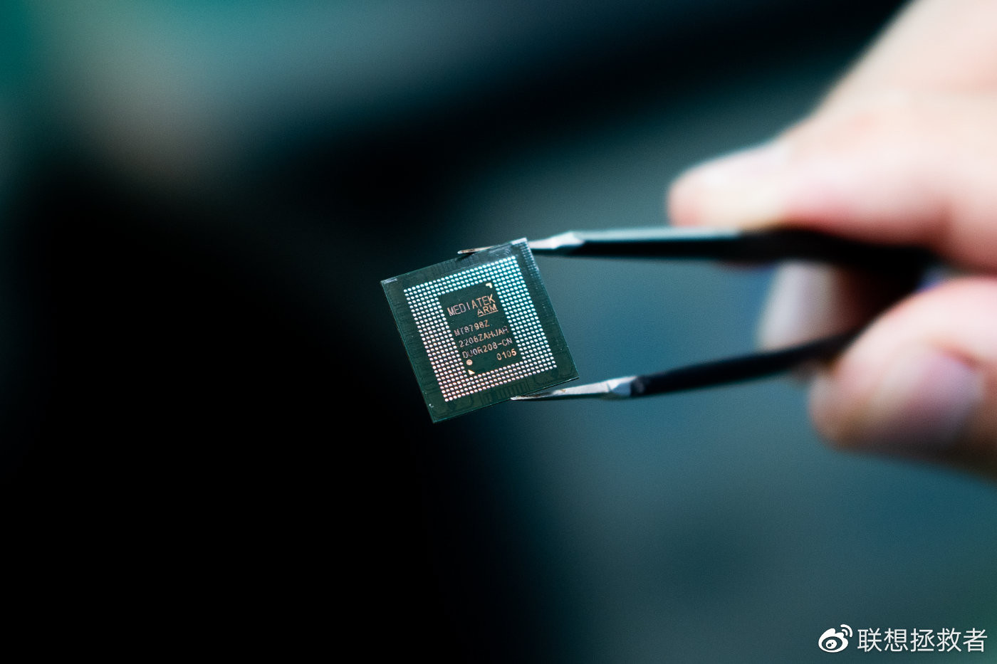

锡膏印刷和贴片是大家比较了解的程序了,PCB基板先通过精准的钢丝网刷上专用的锡膏,经过SPI检查后进入贴片机。可以看到各种各样的元器件成卷地放置在机器上,通过高速贴片机将一个个将元器件贴在对应位置。机器里面由于生产安全和品质的要求,所以就没办法给展示了,不过还是可以让大家看看这“抠”出来的这块天玑9000 SoC。

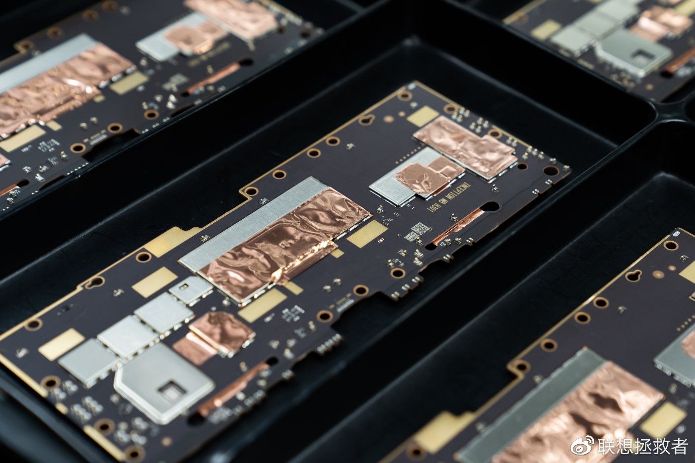

在贴片完成完成以后,就可以进行回流焊工艺了。虽然步骤上听起来就是简单的加热融化锡焊,固定元器件,但也有大量的规范以及维护操作,以保证主板的整体良率。从加热炉中出来,就到炉后AOI了。这里机器将会对“新鲜出炉”的主板进行第二 次检查,任何一个主板元件的问题都能被机器自动识别,并且记录报警。通过检测以后,基本上就是正常的主板了。接下来就只需要将它一分为二,加上散热凝胶,再针对关键元器件贴上屏蔽罩,就到最后一步了。

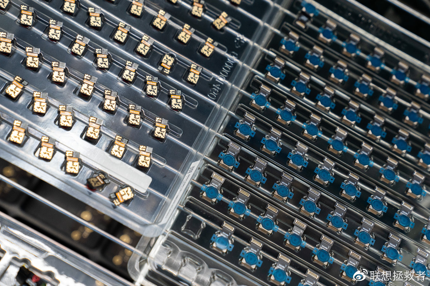

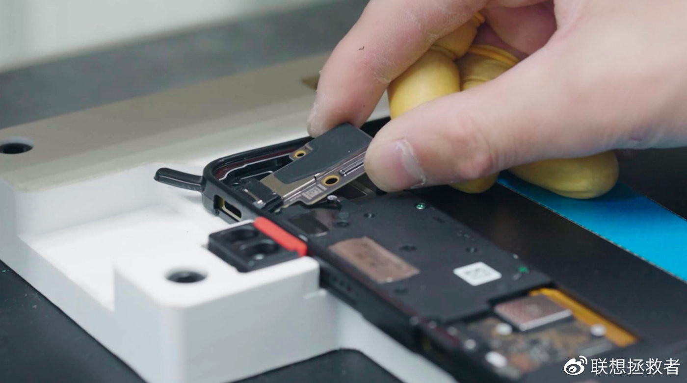

“新鲜”的主板出炉,分装以后就统一送到组装线,与它一起送过来的,还有各种成品小零件,接下来,就是正式开始组装了。而组装线,虽然听起来很寻常,但却有很多细节上的分工,咱们就一步一步来看。首先是拿取托盘中已经组装好的拯救者Y900平板后壳,扫描对应的部件二维码。记录检查外观否有瑕疵、天线接地pin是否有掉落、印字、logo等是否有缺失,随后安装闪光灯、音量键与固定PC片等,接着就是安装上4MIC一体的边缘排线。
5017904
5017904

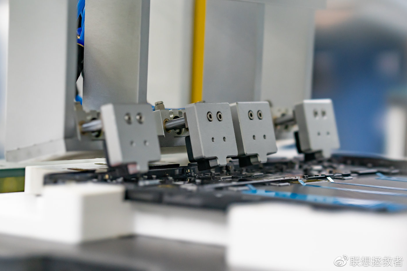

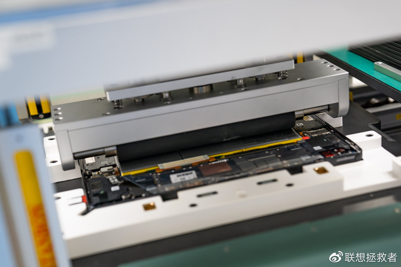

虽然排线组件采用了粘胶固定,相对于组件的重量来说手动组装已经足够稳固,但还是需要定制的气缸进行保压,确保粘胶接触可靠,能发挥其最大粘性。

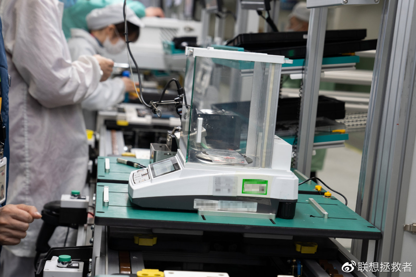

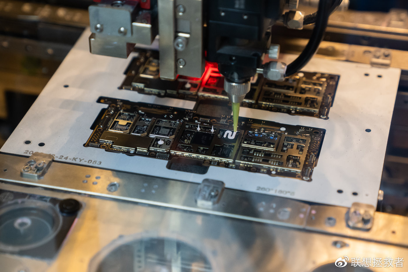

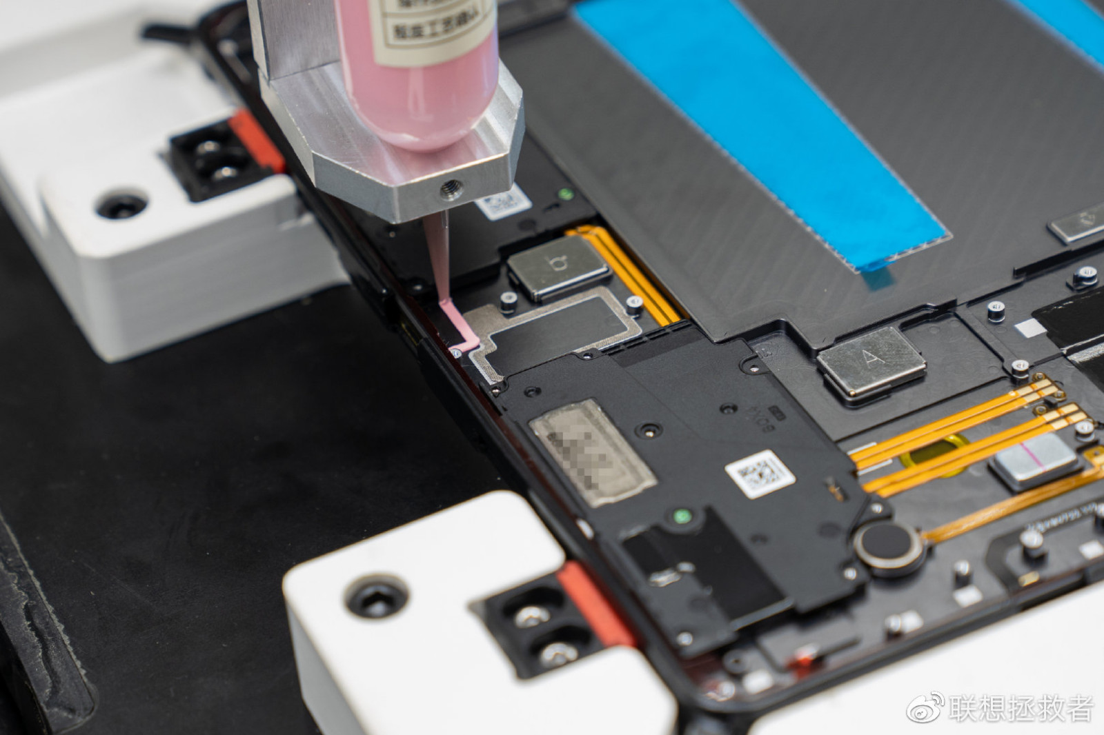

下一步安装指纹排线并安装对应的固定钢片,这样能保证按键长期按动也不会产生塌陷,再安装另外两个喇叭BOX组件,锁紧螺丝。最后由这个自动机械臂精准地在两个Type-C口处注入散热硅脂。由于两个Type-C口都支持充电,所以需要进行散热处理,保证功能的寿命。在工作台的旁边可以看到一台精密电子秤,工程师每过半小时会测量机械臂挤压的硅脂量是否稳定合格,并且进行校准。

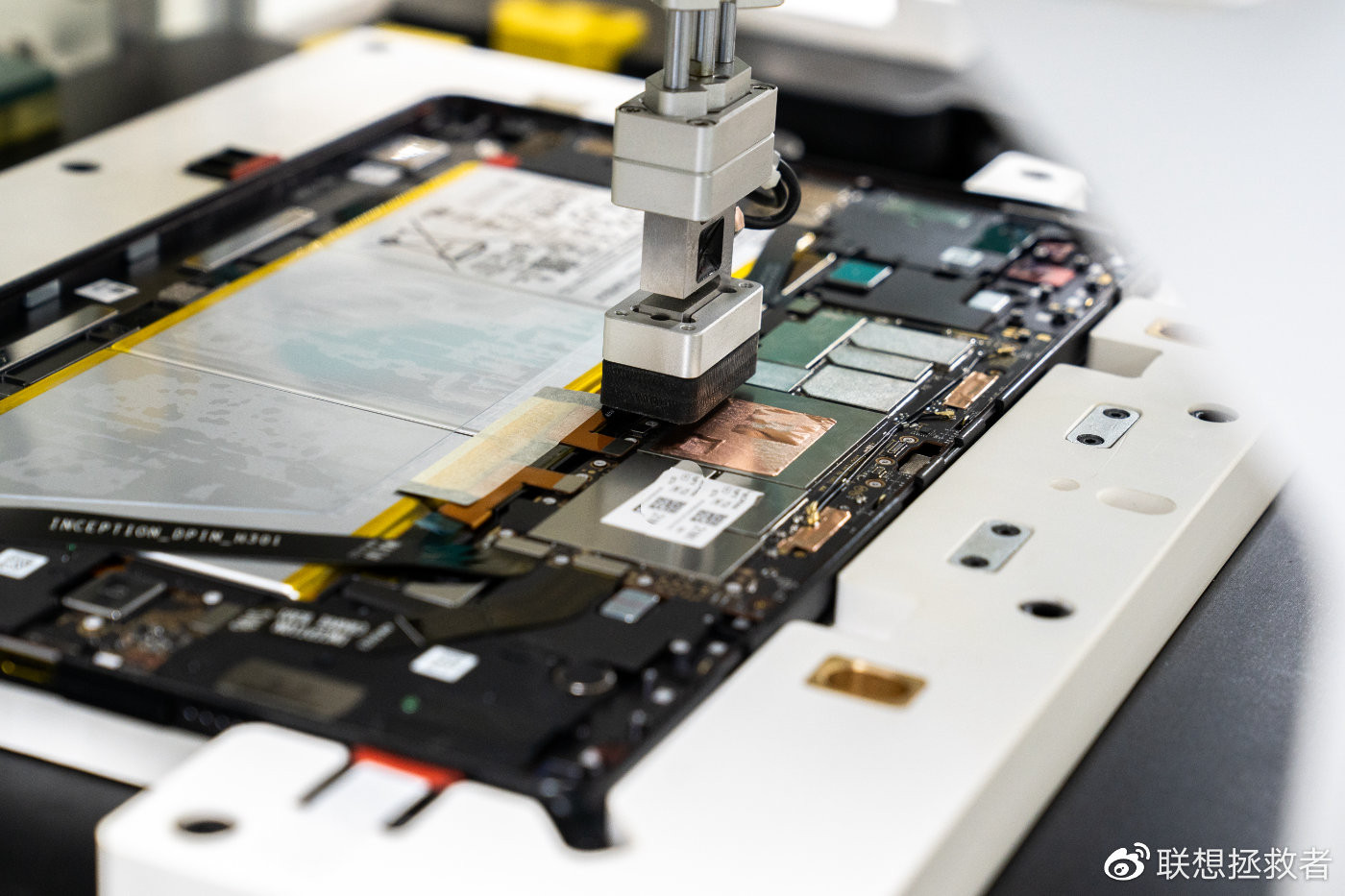

在检查过来料主板不存在问题后,就可以将主板装入机器了。接着覆盖好专用的相变导热贴,并且在各关键位置贴上铜箔。

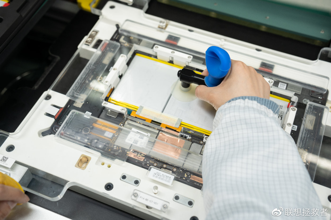

再往后走就是电池、支撑结构与排线的安装。虽然拯救者Y900平板配备了一块容量为12300mAh的电池,装这个硕大的14.5英寸机身上还是略显秀气。后壳设计了专门的电池仓,但为了保证安装的精准性,工作台上还有一个专门打造的亚克力定位盖板。去除电池背部的粘胶,将电池顺着定位盖板的挖孔放入,即可精准安装,是不是像极了你平常用的“贴膜神器”?
5017910
5017910
接下来安装好左右位置的填充件以确保内部元件的稳固,再装上Type-C以及背部磁吸模块的的FPC排线后,在多个位置贴上缓冲泡棉以确保连接口的稳定,就会进入到一个专门的机器,进一步按压电池保证粘胶稳固。

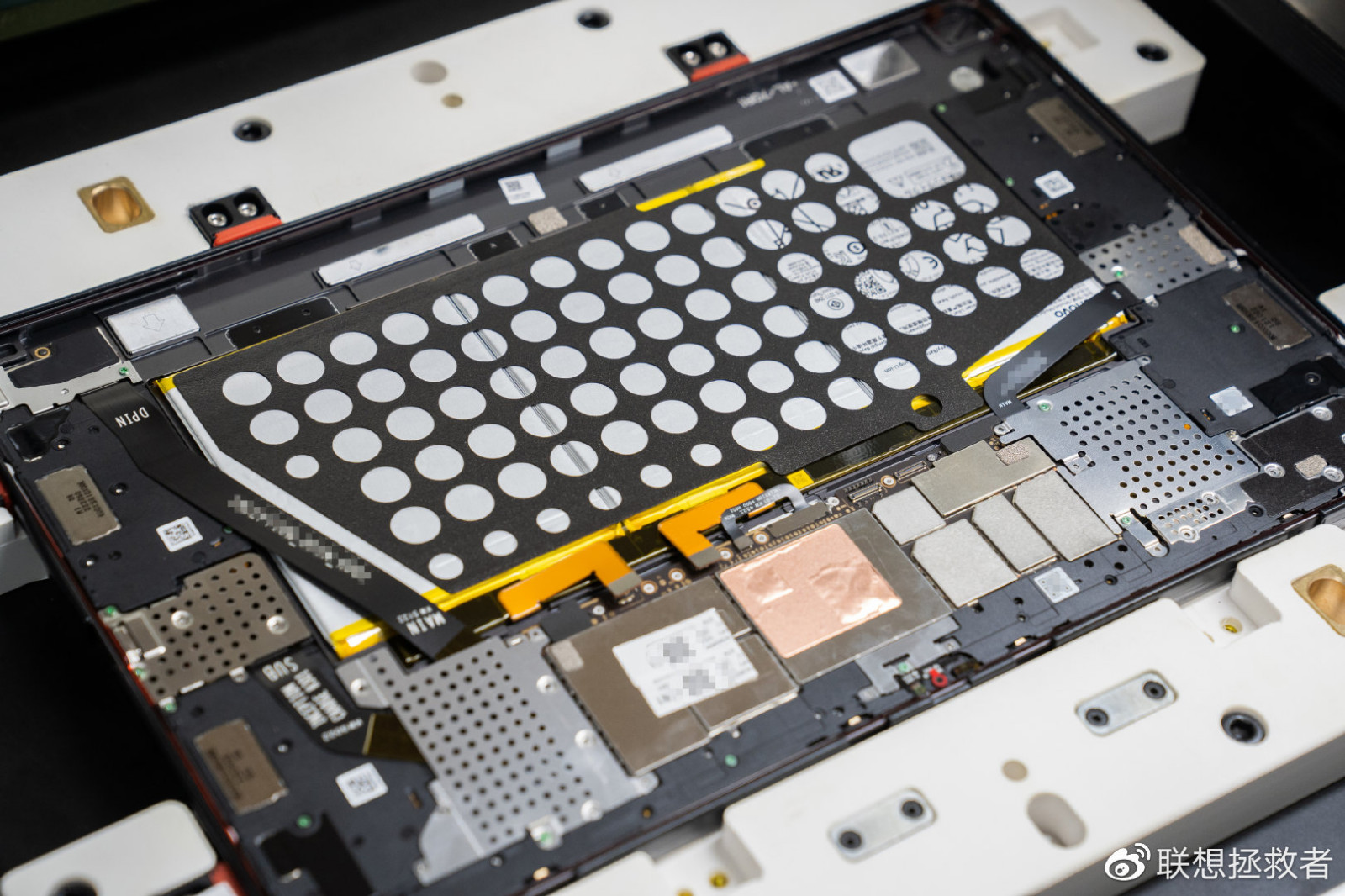

剩下的大多是防护措施了,首先天线部分需要安装单独的塑料支架以保护组件,其次主板的特定区域需要粘贴接地海绵,电池也需要粘贴一整块的缓冲泡棉。接着使用专门的机器对BTB排线进行按压安装,再给各种主要的BTB区域安装支撑铝片。此刻你看到的背板几乎被各种“盔甲”覆盖,几乎没有排线松动的可能性。
5017912
5017912

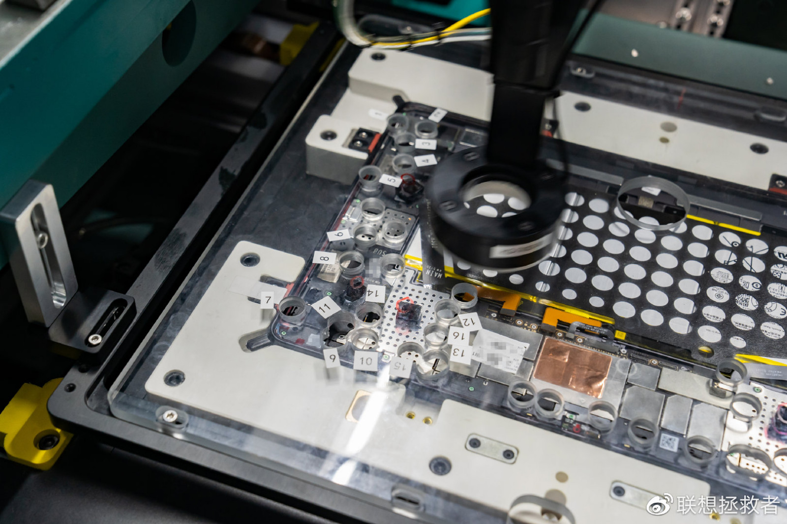

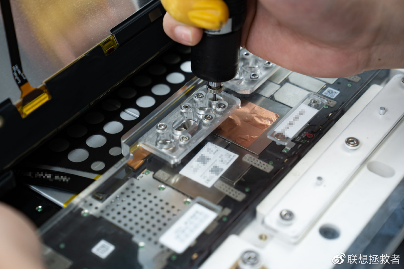

从组装到现在,除了喇叭BOX和支撑铝片外,并没有安装太多的螺丝,这是因为大部分的螺丝,都使用这样两台机器进行锁紧。安装好的拯救者Y900平板进入以后,机器会对整个背面进行扫描和定位,接着通过机械臂快速安装多达45颗螺丝,每一个螺丝孔都有单独标记,工程师也可以设定任意一个位置的螺丝安装参数,在安装完后机器还会再进行一遍扫描,并且生成检查报告,通过后就进入了第二轮“防护工程”。

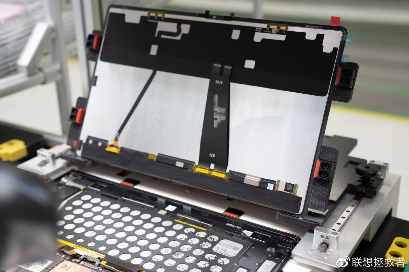

在机器的主板,天线等多处,都需要贴上接地泡棉,最大限度地降低静电损害的可能性。接着将会由人工进行最后进行检查是否有遗漏的螺丝、泡棉或者背胶,确认无误后安装屏幕、扣上BTB,再次锁上屏幕盖板的保护钢片,而扣上屏幕之前,拯救者Y900平板还需要用专门的软件进行一系列自动化测试,确保之前所有的硬件安装都没有问题,包括外接键盘也能正常使用后,再扣紧屏幕,并采用专门的负压机器进一步固化。到这,这台拯救者Y900平板已经组装完毕了。

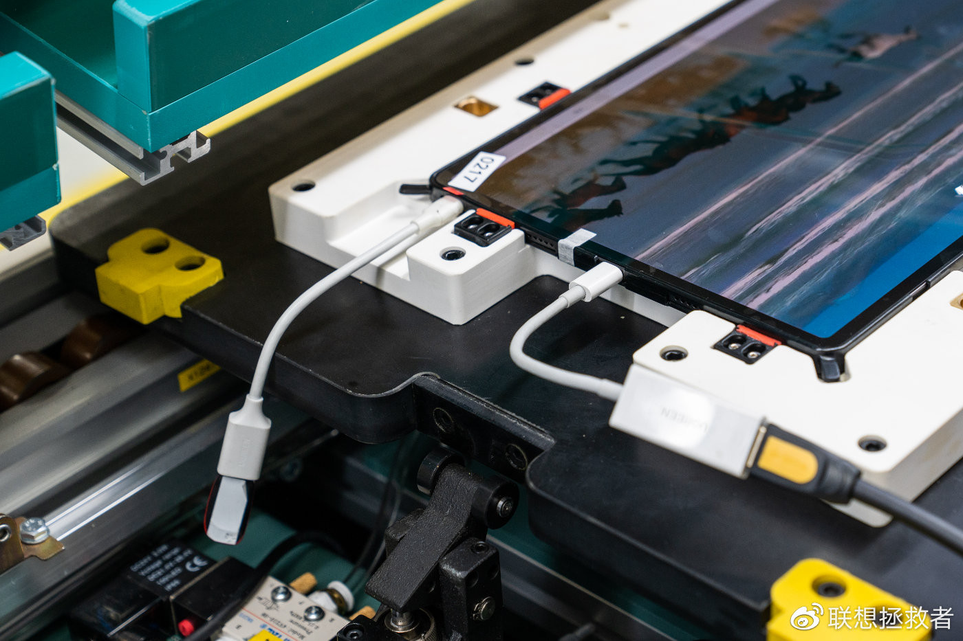

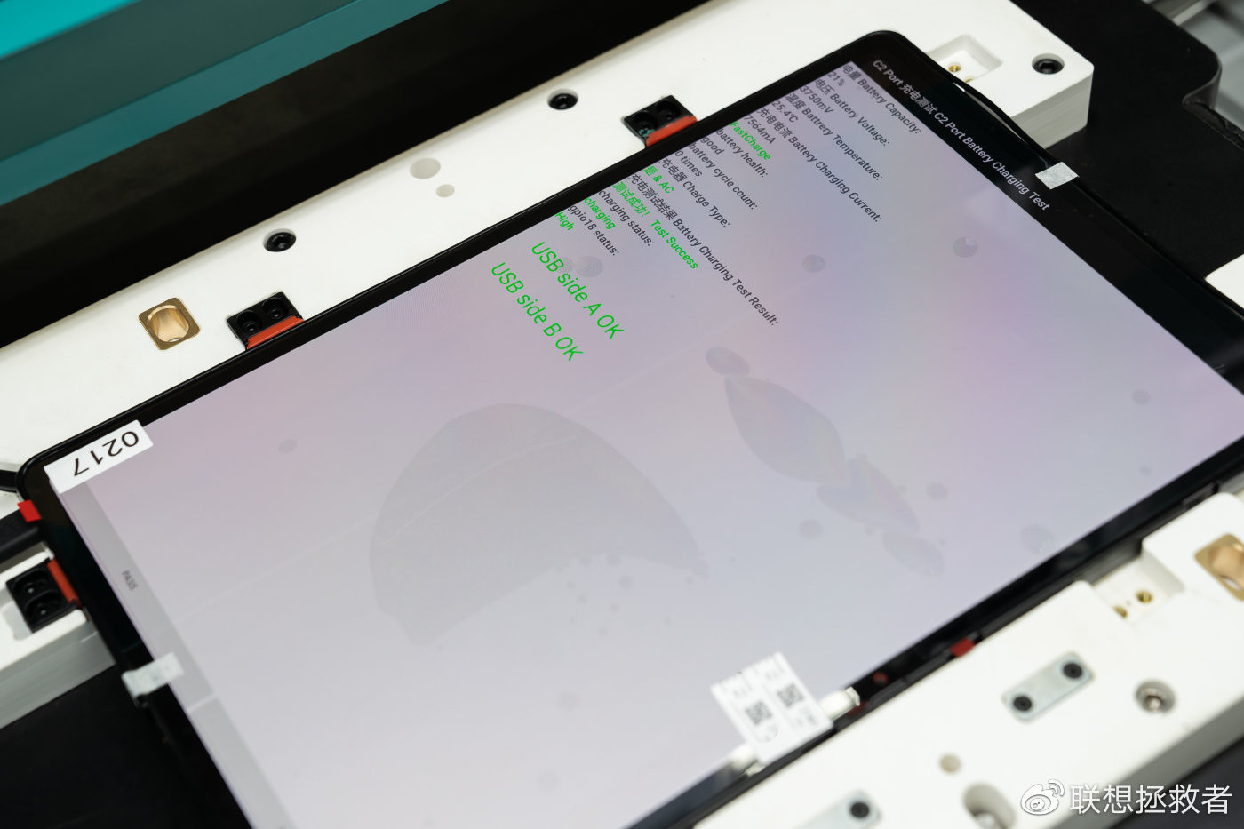

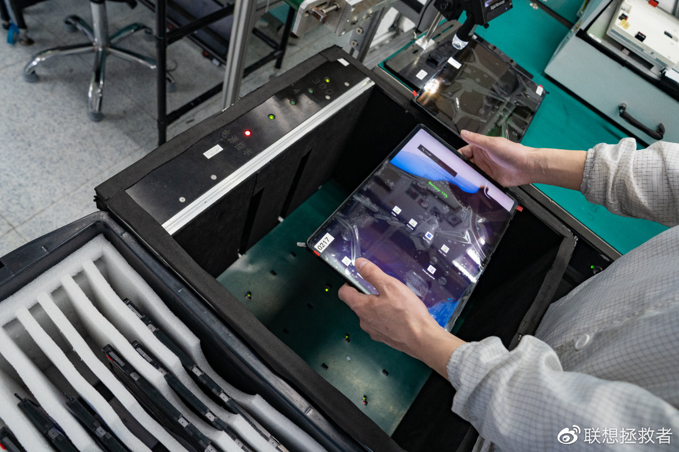

终于到了进行组装线的最后一道检测——总装测试。所有的拯救者Y900平板都会采用专门的软件自动进行WiFi、屏幕、电池等多项检测,并单独检测DP-IN功能是否正常以及稳定。

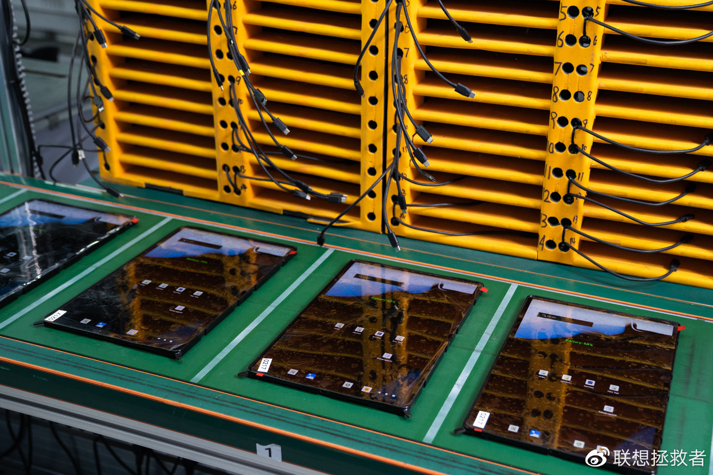

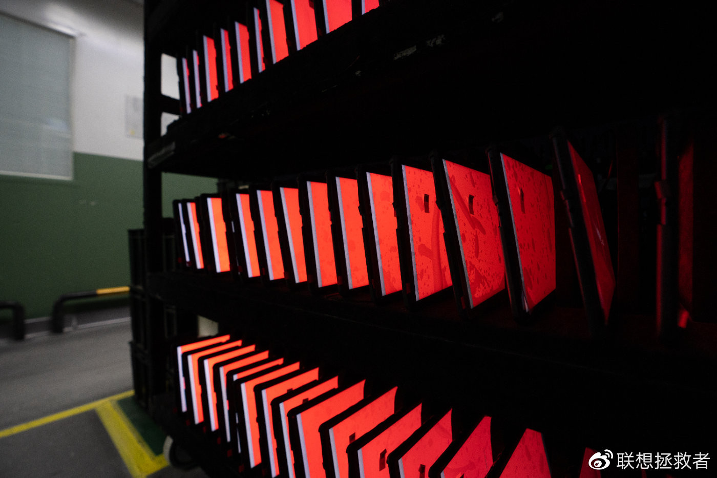

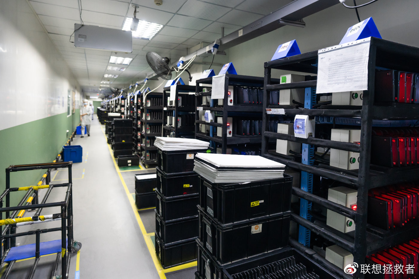

虽然拯救者Y900平板的硬件上已经完整,但作为一个可以出货的产品它目前还只完成了80%,通过跌落测试的机器会统一装箱,进行老化测试。它们会在一个恒定高温与湿度的老化房里通过软件进行自动测试,在持续24小时并且没有问题以后,就会被送到最后一个产线——包装产线。

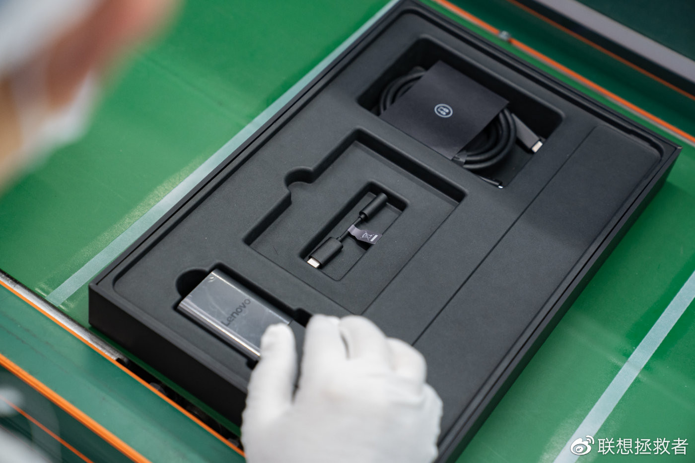

接着交给包装组的测试人员,简单对摄像头、喇叭、充电口等再进行最后一次测试,确保所有功能都正常。再将机器统一交由专门负责打包的操作人员,他们把分类放好的各种附件装进去以后,贴上条形码,扫描并记录,经由传送带送到塑封以及装箱工位,进行打包,最后通过传送带运送到仓库。至此,拯救者Y900平板才真正准备好面对所有的用户。
