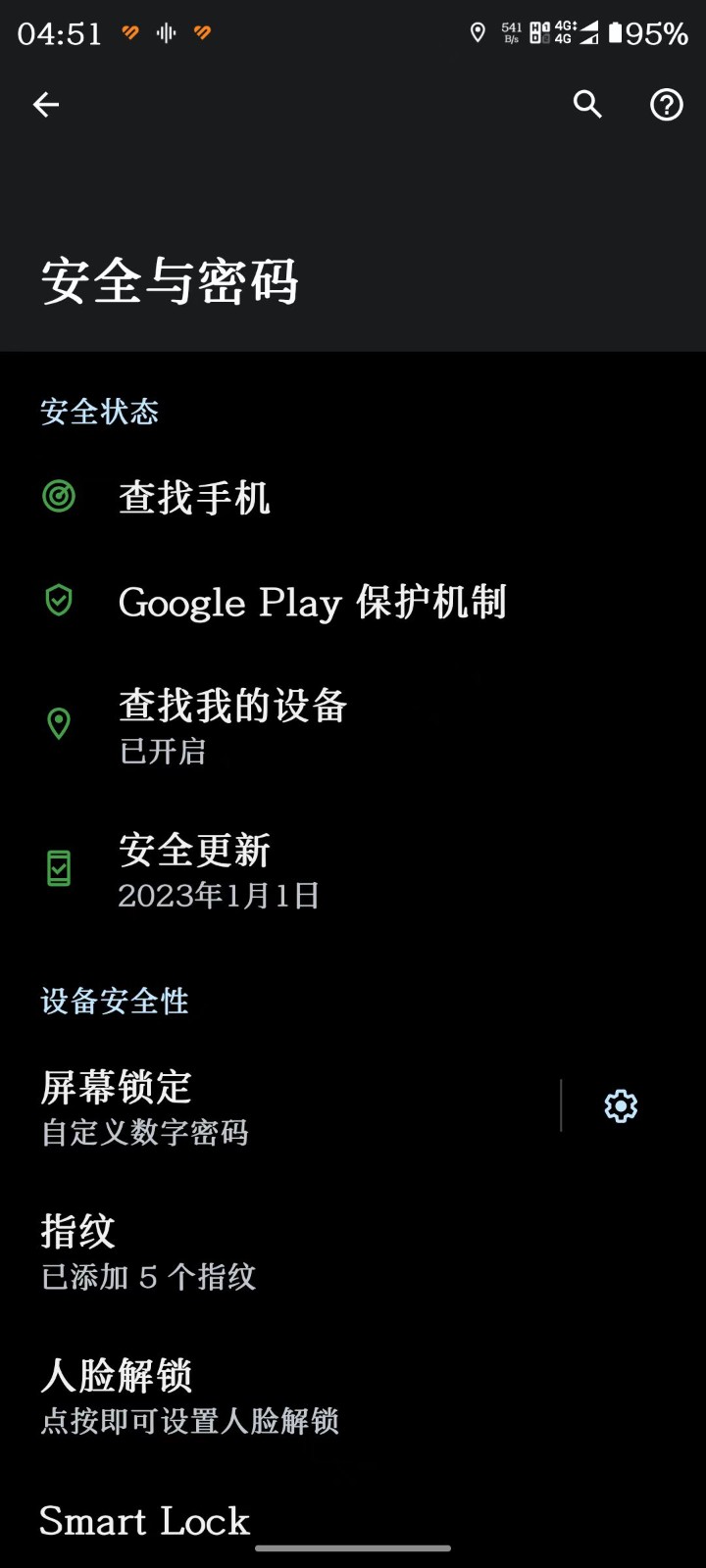

1. 官方关于启用查找功能的描述
当时找到的相关说明是:https://m.lenovocare.com.cn/ProductFaq.aspx?articleid=80310。
里面提到在 开启手机查找 里启用,但在当前的版本里,有两个选项(`查找手机`和`查找我的设备`),是否是两个地方都需要启用?
5016221
5016221
(一下默认两个选项都启用了)

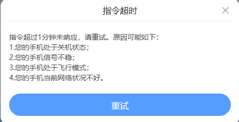

现象一:
测试中发现,有时在手机锁屏状态且断开WIFI仅4G网络连接下,点击找回页面的 锁屏 按钮后:
  - 1. 手机没有任何相应,即既无短信提醒,又未切换到 找回提醒信息 的屏显。
  - 2. 过2-3分钟后,页面显示 指令超时 。
5016223
5016223
但在此期间实际网络正常,比如微信消息提醒等有显示。
这种现象的机率大概是一半。

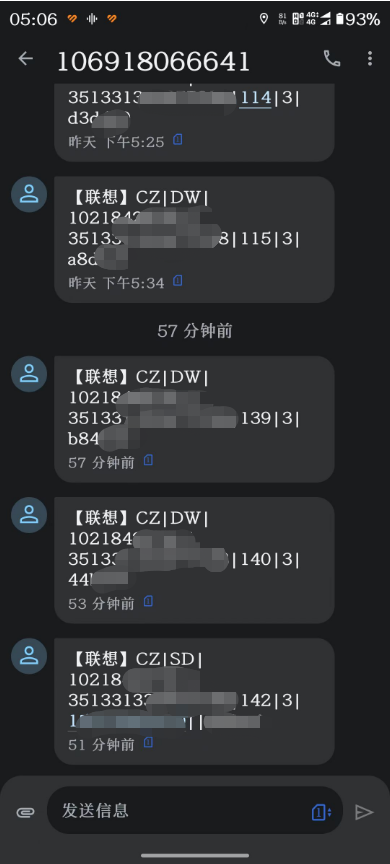

同样也是在手机锁屏状态且断开WIFI仅4G网络连接下,点击找回页面的 锁屏 按钮后:
  - 1. 页面的 手机状态记录 显示 原厂锁定指令已发出 后,手机提示 收到类似如下的命令短信 的锁屏预览:
5016224
5016224
  该现象相比 现象一 少点。
请问该进行 锁屏 操作时 的操作要点是如何?
