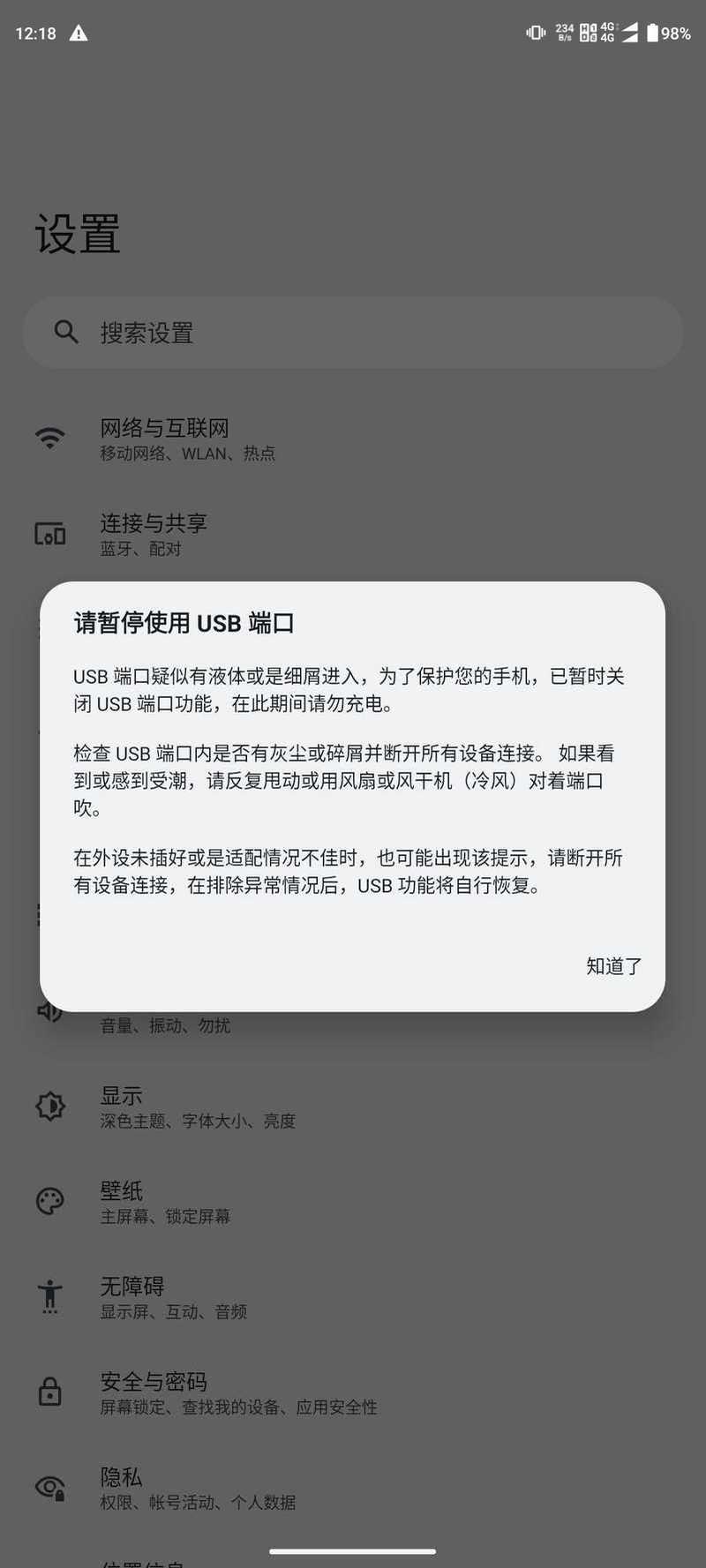

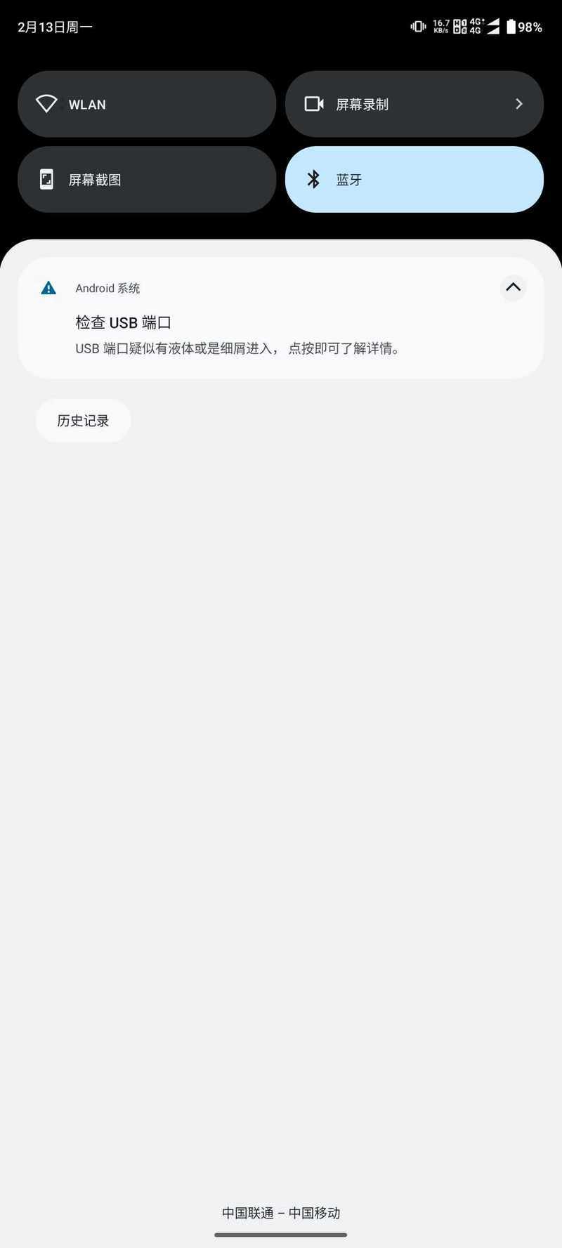

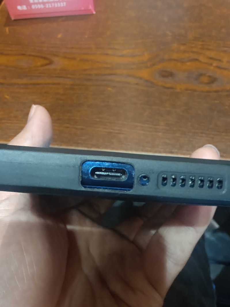

[求助] 检查USB端口,老提示这个 充电口没问题,没进水,没有东西
发表于 2023-2-13 12:24   |   来自motorola edge s pro [复制链接] 楼
17139 11
检查USB端口,老提示这个
充电口没问题,没进水,没有东西
检查USB端口,老提示这个
充电口没问题,没进水,没有东西

来自moto edge X30 发表于 2023-2-13 19:12:33
不插充电线有提示吗?还是插了充电线才有提示?可以用排除法测试一下。如果不插充电线有提示,应该是手机端充电口有问题。如果插了充电线才有提示,就换一个充电线试试,如果换了一根充电线还有提示应该也是手机端充电口有问题。如果换了一个充电线没有提示应该是充电线端口有问题。
来自moto edge X30 发表于 2023-2-13 19:26:44
仔细看看手机端口和线缆端口内部的铜片有没有倾斜移位变形的,我以前的华为手机不能充电拿去维修,修手机的就用镊子插充电口里面拨几下就好了。
来自motorola edge s pro  楼主| 发表于 2023-2-13 23:05:06
都是I夜归人 发表于 2023-2-13 19:12
不插充电线有提示吗?还是插了充电线才有提示?可以用排除法测试一下。如果不插充电线有提示,应该是手机端 ...
就是不插充电器,这个能不能关闭,不要这么智能
来自motorola edge s pro  楼主| 发表于 2023-2-13 23:05:54
都是I夜归人 发表于 2023-2-13 19:26
仔细看看手机端口和线缆端口内部的铜片有没有倾斜移位变形的,我以前的华为手机不能充电拿去维修,修手机的 ...
里面没有变形,没有进水也这样?

来自motorola edge s pro  楼主| 发表于 2023-2-14 14:25:23
换了尾插小板,解决了

来自Microsoft Edge浏览器 发表于 2023-2-16 16:33:34
如果没有附件比如充电器的情况下,仍然出现的,可能存在腐蚀物附着,用酒精清洗USB端口。如果是连接非标充电器,请先插充电器到插座上,然后插手机。还有一些特殊充电器,特殊的充电器,在没有插电下,会触发浸水检测,此时建议拔出1分钟后先插电再使用
来自Microsoft Edge浏览器 发表于 2023-3-10 17:29:59
出现过,用吸尘器猛吸解放了.
