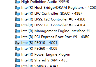

来自Microsoft Edge浏览器  楼主| 发表于 2023-1-17 10:35:41
4990698
4990698
好像是声卡 还是 显卡。。禁用了后 没有声音输出了
4990700
4990700

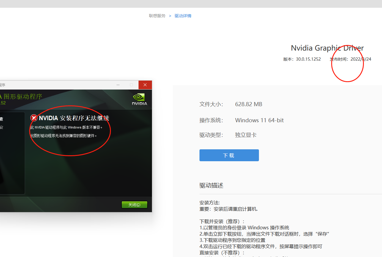

来自Microsoft Edge浏览器  楼主| 发表于 2023-2-7 14:02:48
4997094
4997094
官方下载的驱动装不了。。
我的显卡是 1060 3G

来自火狐浏览器 发表于 2026-9-28 09:22:54
分享一个联想刃7000K / Legion T5-26IOB6 空闲重启、关屏后无法恢复、WHEA-Logger 17 的排查经历,供遇到类似问题的朋友参考。
我的电脑配置:
  • 型号:联想拯救者刃7000K-26IOB,对应国际产品系列 Legion T5-26IOB6
  • CPU:Intel Core i5-11600KF
  • 显卡:NVIDIA GeForce RTX 3060 Ti
  • 当前系统:Windows 11 25H2
  • 当前显卡驱动:设备管理器显示 32.0.16.1060,驱动日期为 2026年6月9日
这台电脑从购买后就存在两个问题:
  • 锁屏或桌面空闲一段时间后,偶尔会自动重启。以前已经尝试关闭系统睡眠、休眠等设置,仍然会发生。
  • 显示器自动关闭后,有时无法通过键盘操作恢复画面,只能长按电源键关机后重新启动。
以前还观察到,安装某些较新的 NVIDIA 驱动后,问题似乎更容易发生;使用联想官网提供的旧版驱动时相对好一些。但这只是历史使用体验,没有做严格对照。
这次排查发现,系统日志中反复出现 WHEA-Logger 事件 17,内容为“已更正的硬件错误”,组件为 PCI Express Root Port,错误源为 Advanced Error Reporting(PCI Express)。主要设备名称是:
PCI\VEN_8086&DEV_4C01&SUBSYS_373317AA&REV_01
在设备管理器中选择“按连接查看设备”,可以对应到 Intel(R) PEG10 - 4C01,下面是 RTX 3060 Ti,以及显卡的 High Definition Audio 控制器和 NVIDIA 音频设备。因此,这条日志指向的是显卡所在的 PCIe 分支;仅凭这个信息,还不能判定是主板、显卡还是音频驱动损坏。
