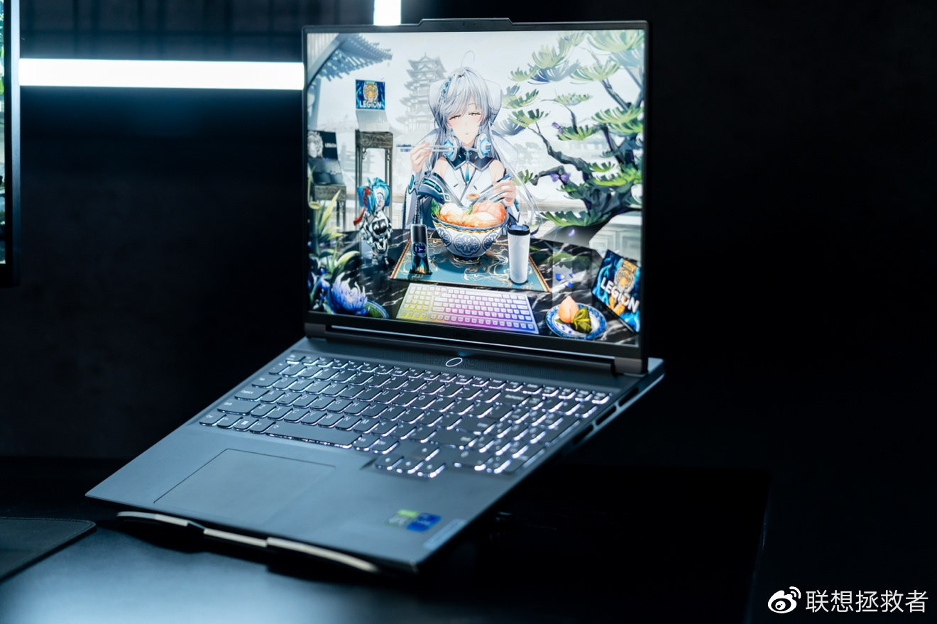

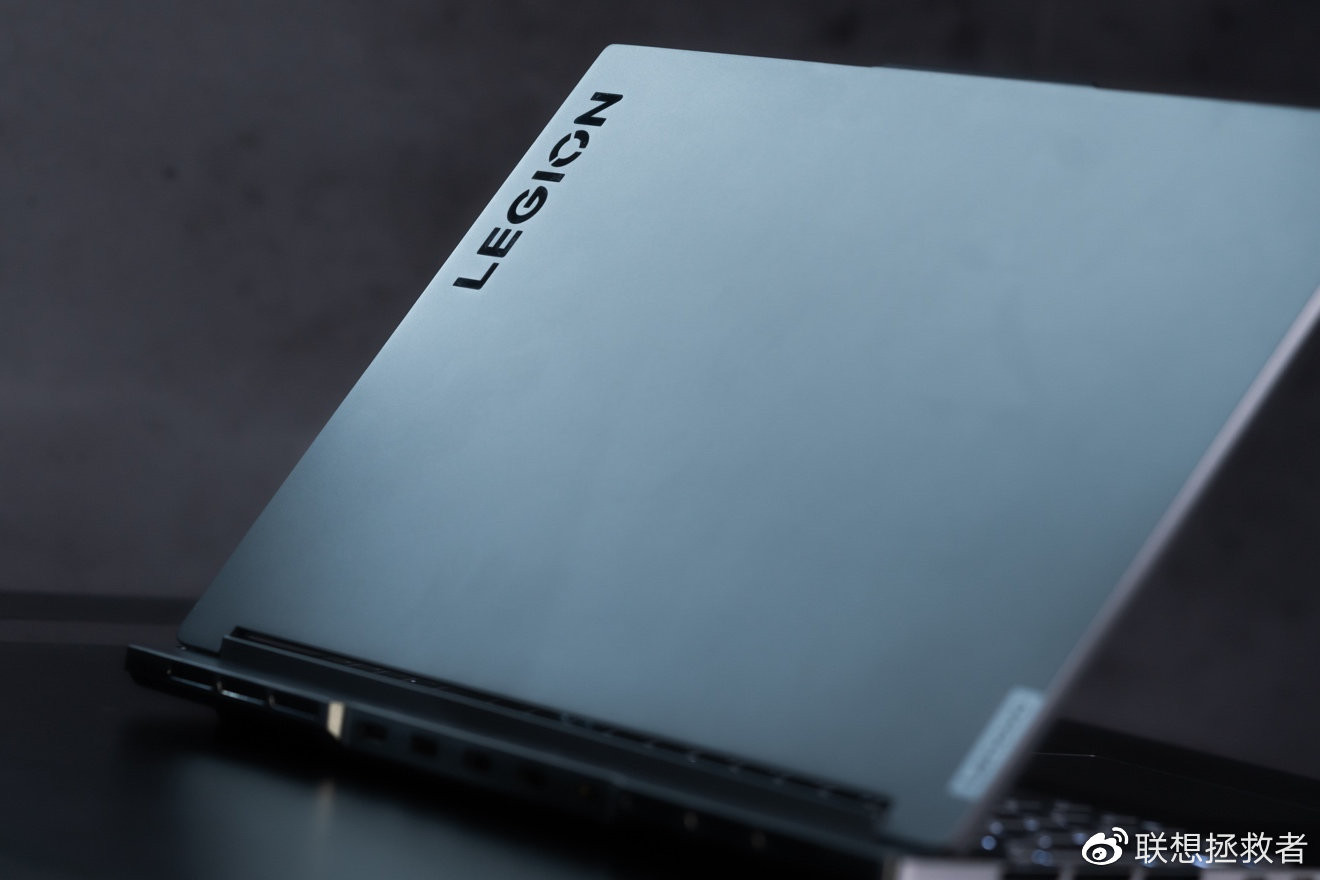

在“低调的旗舰游戏本,拯救者Y9000K 2022”的内容中,曾聊到那个平直刚正的外观、高亮的CNC切边,但由于Y9000K 2022强大的性能,在体型方面就不得不放弃一份纤细感,而这些精致和纤细,都在Y9000X 2022中体现得淋漓尽致,无论整体358 x 260 x 16.9 mm的尺寸,还是屏幕与机身的比例,甚至于六边形出风口变细以后在它身上都显的相当有设计感。而体型之外,金属材质与贯穿外观与内部的CNC工艺更是为其加成不少,无论单单看到拉丝金属亮边和细致磨砂的金属A面。还是打开屏幕,触摸到细腻冰冷的一体成型C面,都会让你对它好感度十足。

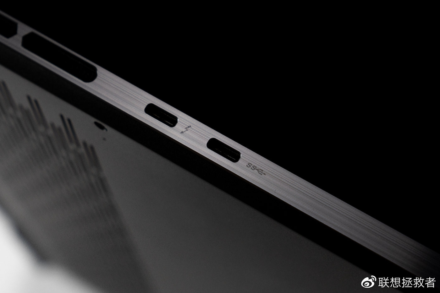

Y9000X 2022虽然不如老大哥Y9000P 2022那样声名显赫,但它反而背负了最多的需求——轻薄、创意与游戏。因此在扩展性与接口方面,它也是面面俱到,机身左侧为两个Type-C接口,靠近屏幕一侧的为全功能雷电接口,另一个为USB 3.2 Gen 2(10Gbps速率),支持拯救者C135充电器的135W以及公有协议的100WPD充电,同时这个接口还支持DP1.4协议,最大支持输出4K 120Hz画面。

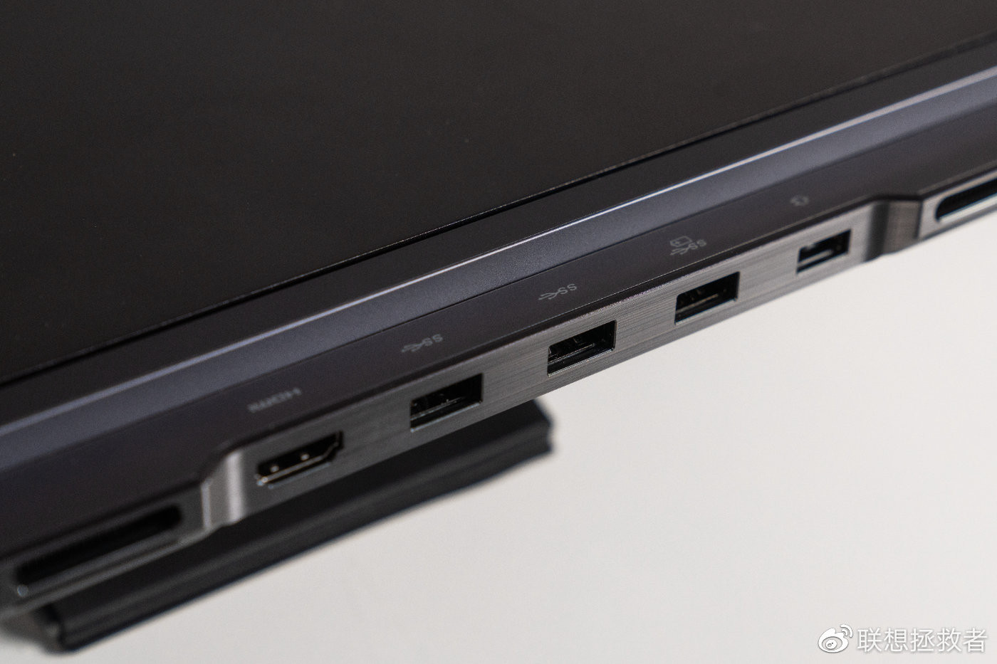

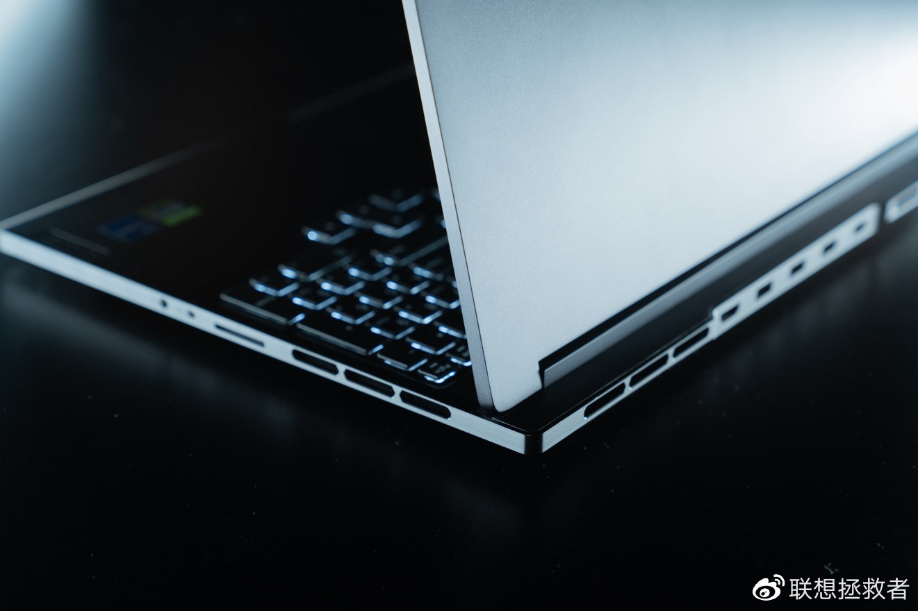

后方依次为HDMI2.1接口,同样支持最大4K 120Hz刷新率显示器,三个USB-A接口(最右侧支持关机充电)以及“老传统”方口电源。

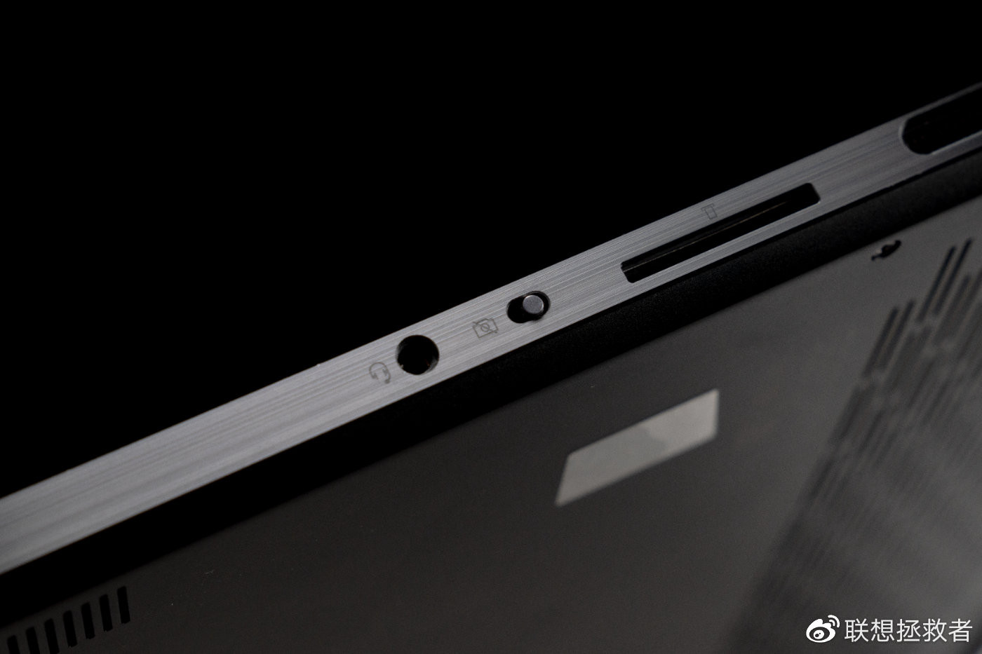

右侧除了“先进的”3.5mm耳机孔和摄像头关闭实体按钮以外,取消了Y9000P 2022和Y9000K 2022上的C口,换成了一个SD读卡器。

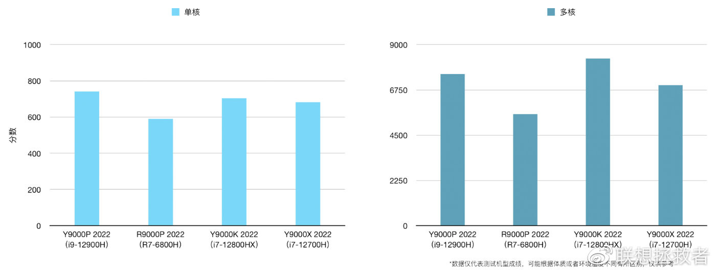

为了更清楚地展现各自的表现以及彼此之前的差距,Cinebench R20跑分测试图片将更换为柱状图,类似机型相同CPU成绩将不做测试。Y9000X 2022顶配版本搭载的i7-12700H单核跑分为682,多核为6994,图表如下:

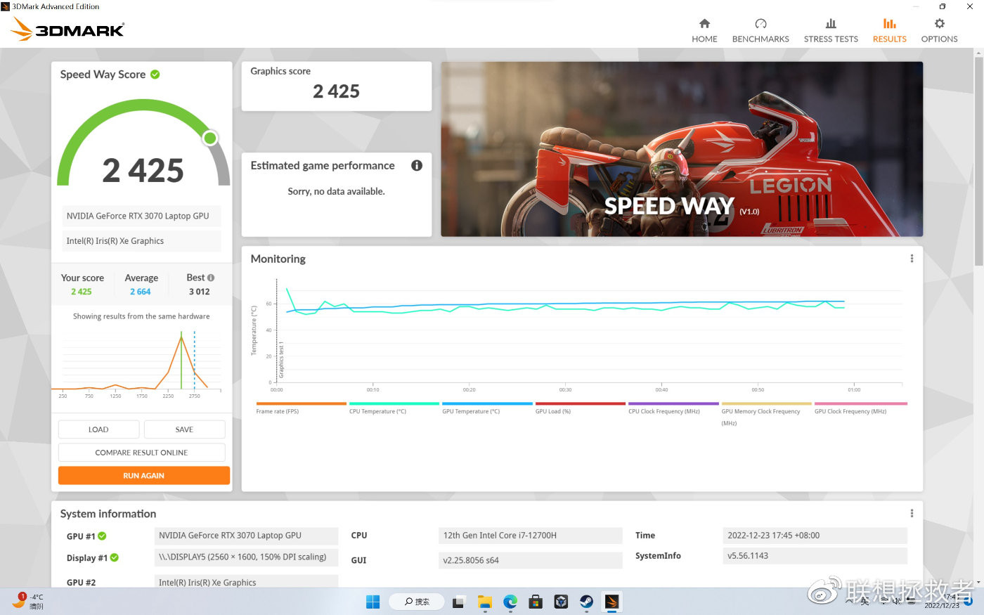

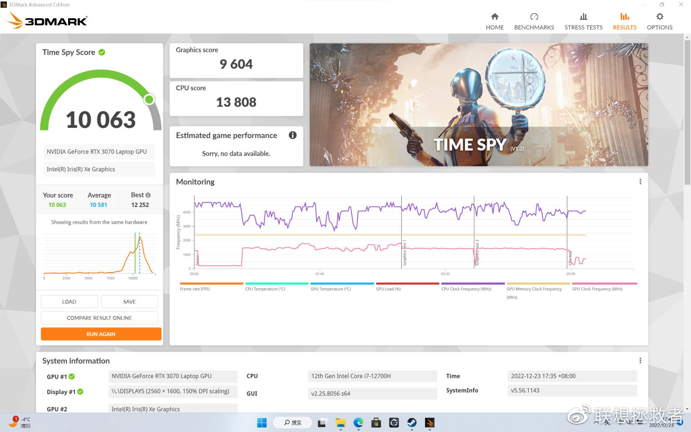

接下来是3DMark的TimeSpy测试,GPU分数为9604,CPU部分为13808,总分数为10063。压力更大的光追测试项目SpeedWay分数为2425分。由于Y9000X 2022更薄的体型,为了保证良好的试用体验,所以其搭载的RTX 3070性能释放为100W,无论是规格本身还是性能释放设定,都与RTX 3070Ti有较为明显的差距,分数上自然略低一头。

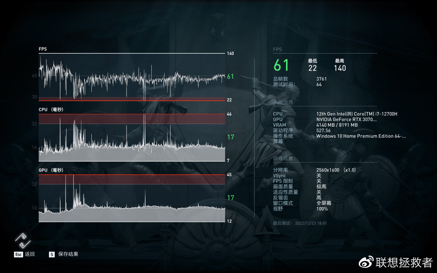

首先是非光追游戏组,“刺客信条:奥德赛”平均帧率为61,最低帧率为22,最高帧率140,相比测试过的RTX 3070Ti机型平均帧率差距在10帧左右。当然,这个表现,原生分辨率最高画质下的流畅体验是没有问题的。

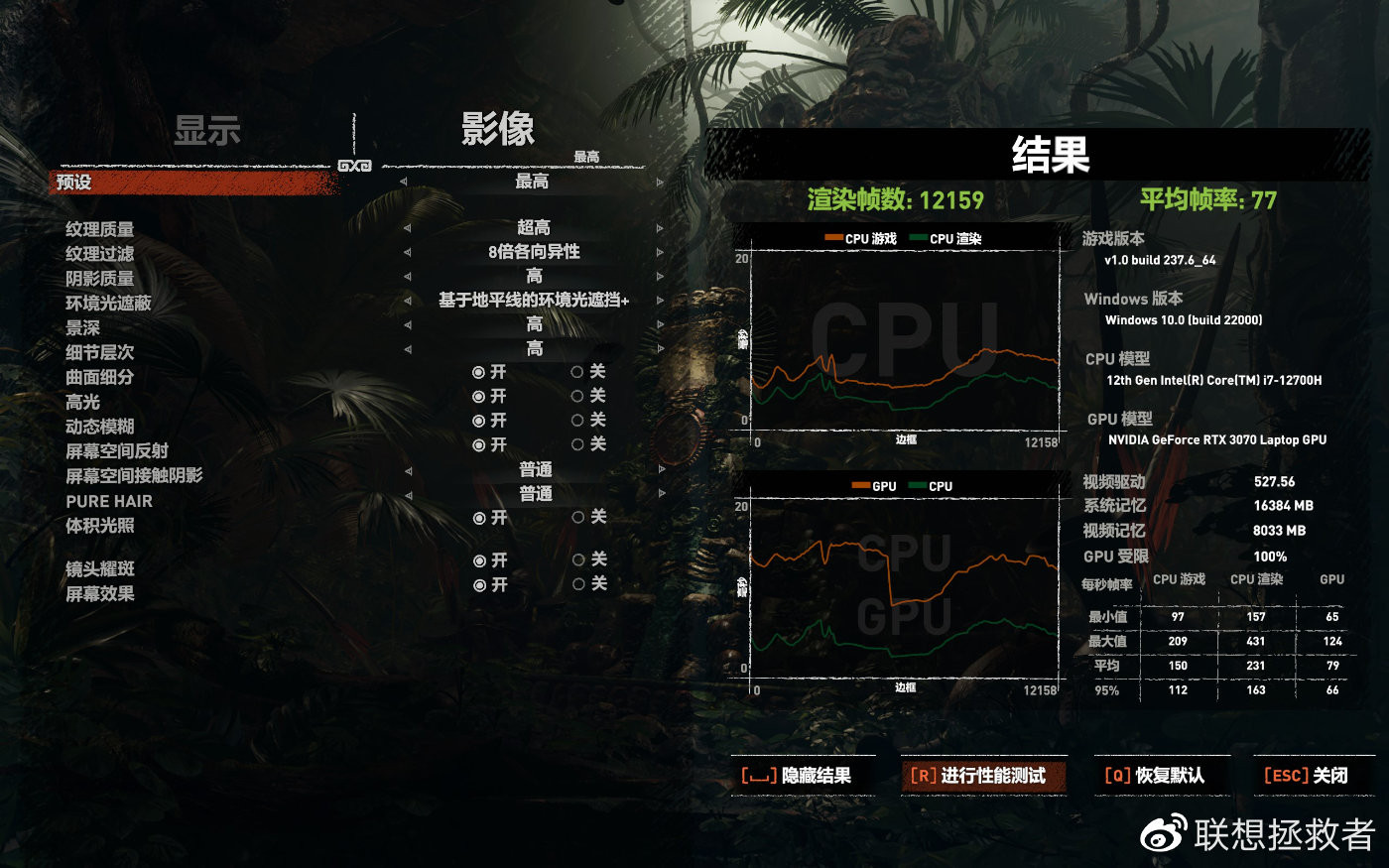

“古墓丽影:暗影”平均帧数为77。相比RTX 3070Ti的差距大概在18帧左右,完全为显卡性能差别。

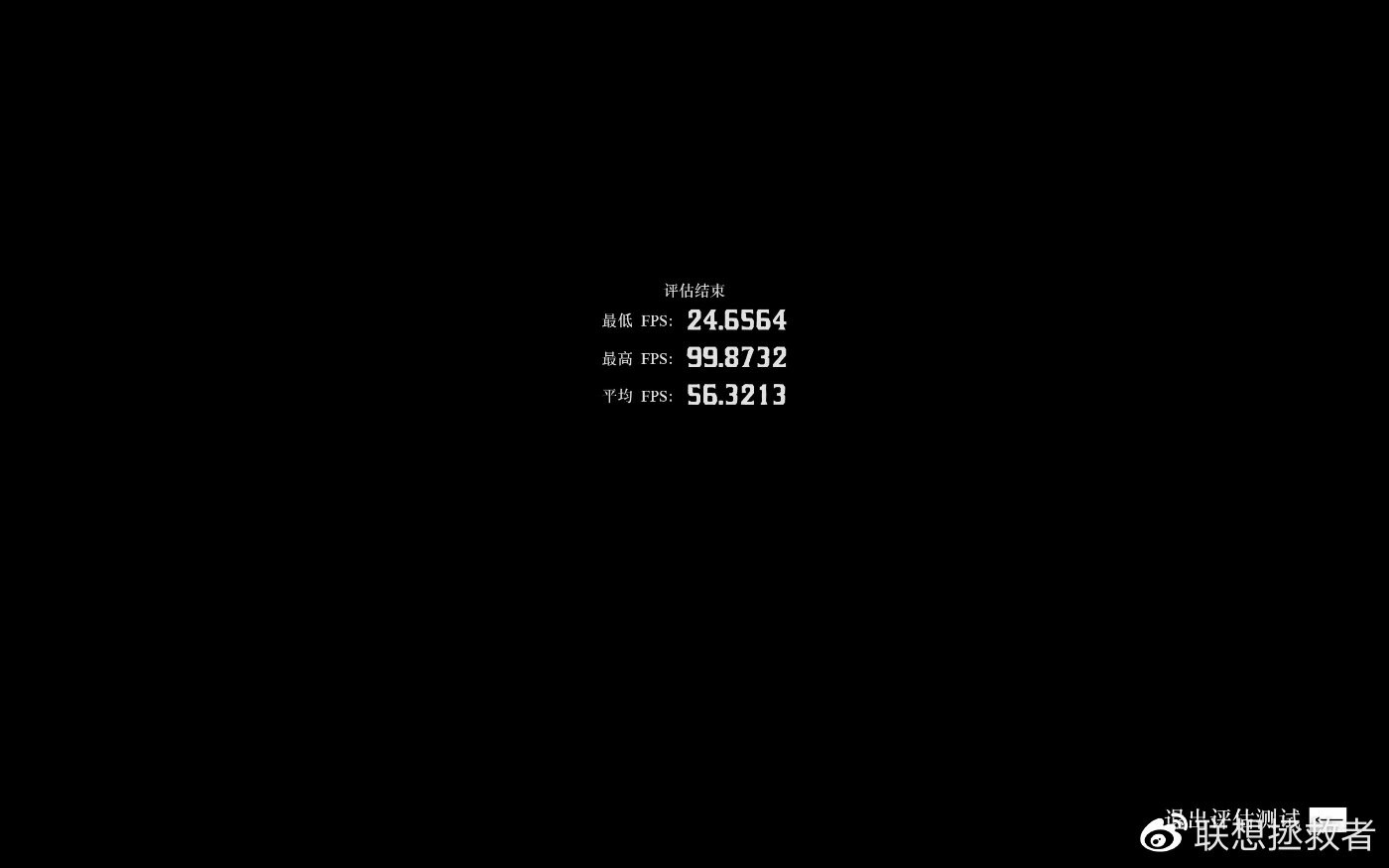

荒野大镖客2的平均帧率为56帧,几乎满足60帧流畅游玩的标准,推荐适当降低特效。

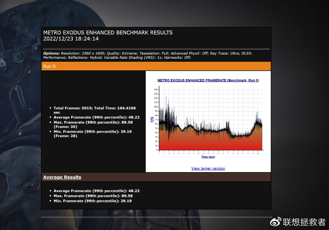

首先是首先是“地铁:离去”,在“Extreme”默认选项下,修改分辨率为原生的2560*1600,将DLSS调整为性能档位,最大帧率为89.5,平均帧率为48.22。

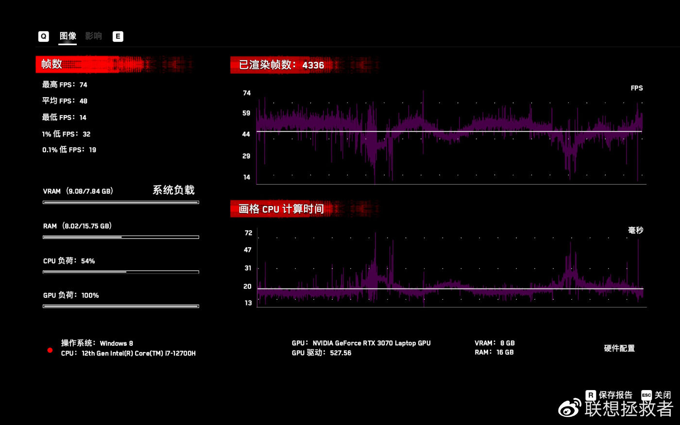

“看门狗:军团”测试中,对高画质和极高画质均做了光栅和光追测试,光追测试中设置为“光追效果:高、DLSS:平衡”
关闭光追的高画质测试,Y9000X 2022平均帧率为66帧,最高画质下的平均帧率为51帧。
4986087
4986087
4986090
4986090
使用前面所提到的光追设置,高画质和最高画质下的帧数分别为63帧和48帧,在开启光追的情况下,使用DLSS甚至获得了与不开光追近似的性能,建议还是打开这个设置,虽然是计算出来的画面,但在绝大部分场景下的差异都是不可感知的。

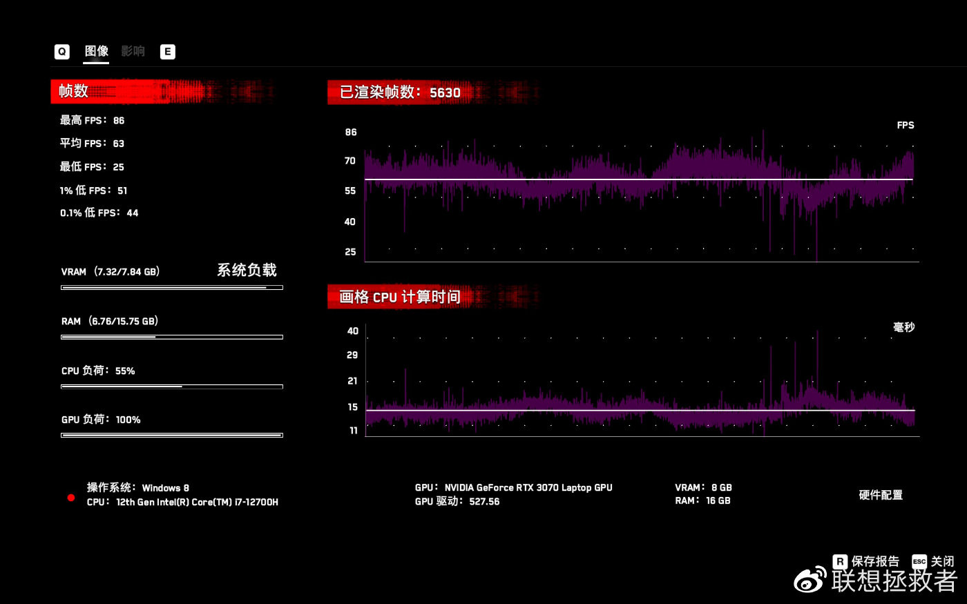

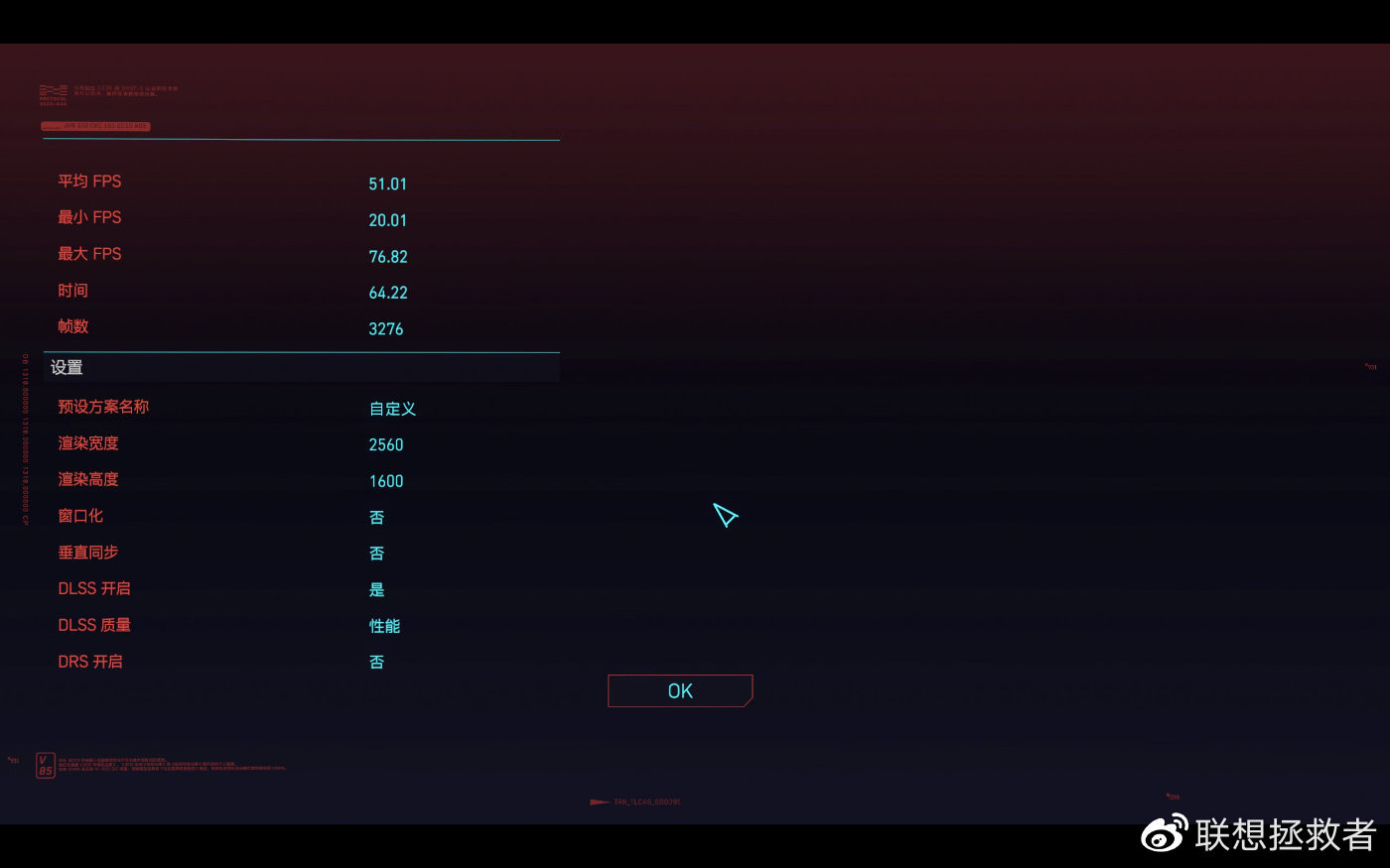

最后是赛博朋克:2077,设置——DLSS:性能、光追:中等,平均帧数为51.01。
4986091
4986091
之前测试的机型均为150W的满血RTX 3070Ti,各游戏的成绩相比这块100W的RTX 3070确实存在较为明显的优势。但即便如此,实际游戏体验差距更像是“能玩”和“够玩”的差距,稍微在画质上调整一下依旧能取得不错的游戏体验。

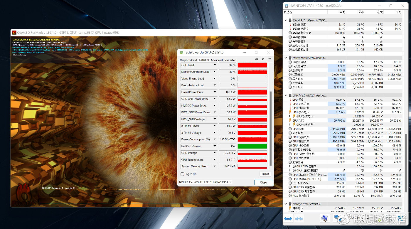

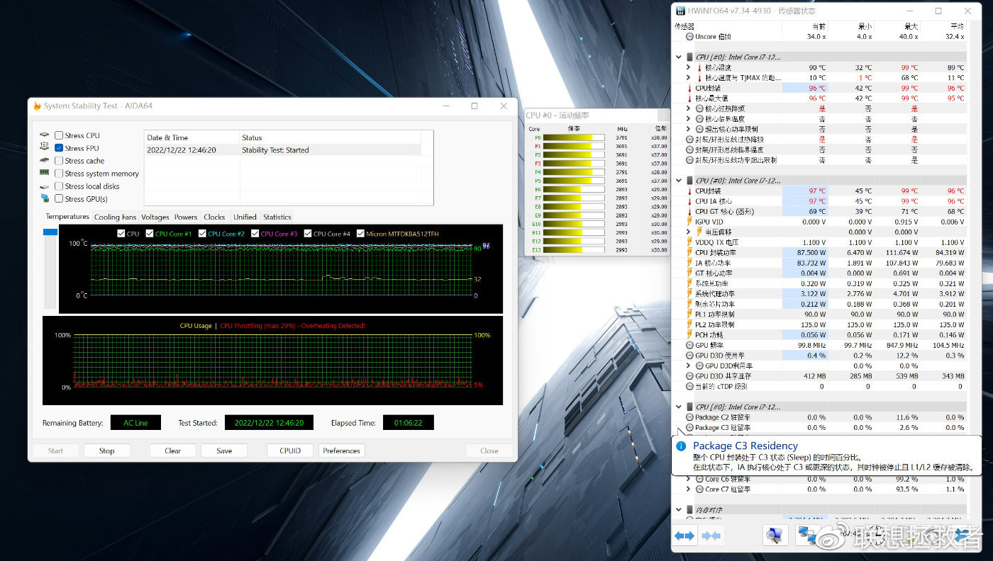

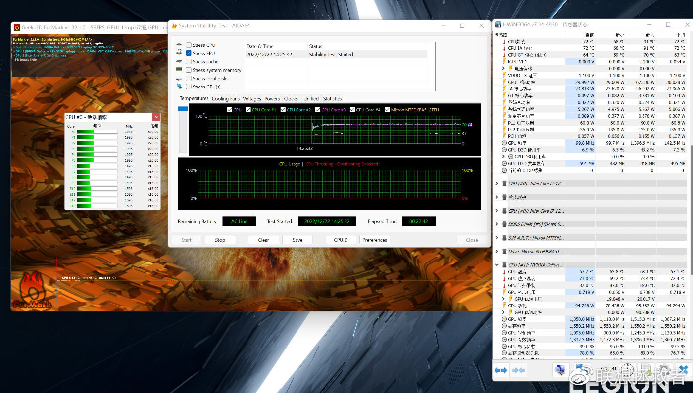

散热测试将使用AIDA 64的FPU单烤测试以及Furmark的“甜甜圈”烤机测试。机器同样为“野兽模式”,测试室温约为23℃。
实际的烤机表现看图:
4986092
4986092
4986093
4986093
单烤FPU,这块i7-12700H的在一小时的测试中依旧能保持87.5W左右的性能释放,不过此时已经触及到温度墙产生了过热降频,最后大核频率为3.8GHz,小核频率为3GHz,表现还是相当强悍的。而至于furmark,显卡温度仅仅只有63℃,全程保持100W功耗,这个散热模组对于显卡来说似乎还有比较大的余量。双烤下CPU的功耗为30W左右,温度约为72℃,大核频率2GHz,小核频率为1.6GHz,GPU为94.7W左右,温度由于CPU的热量影响上升至67℃。

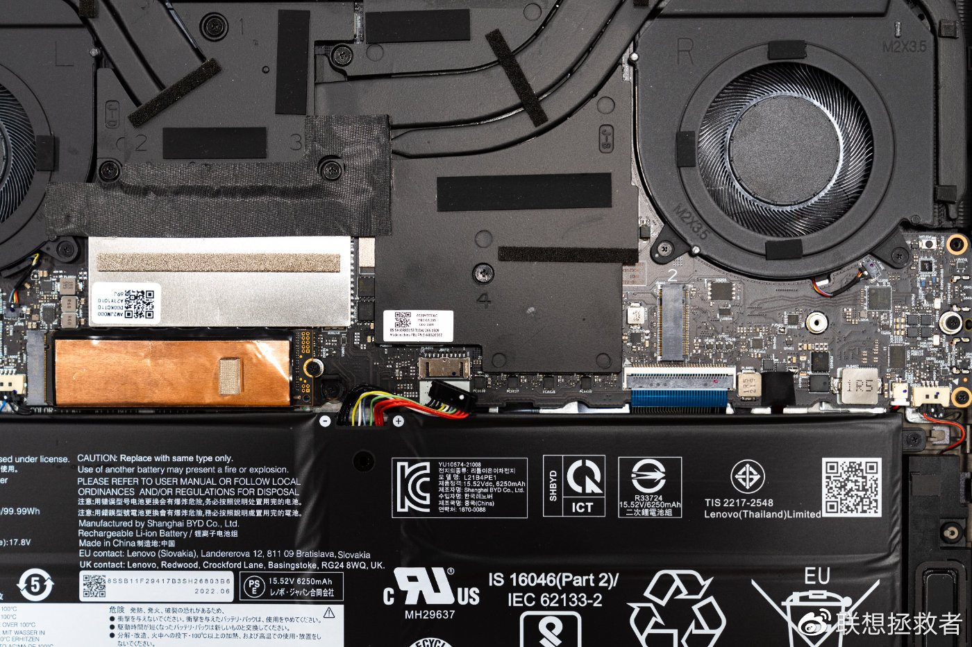

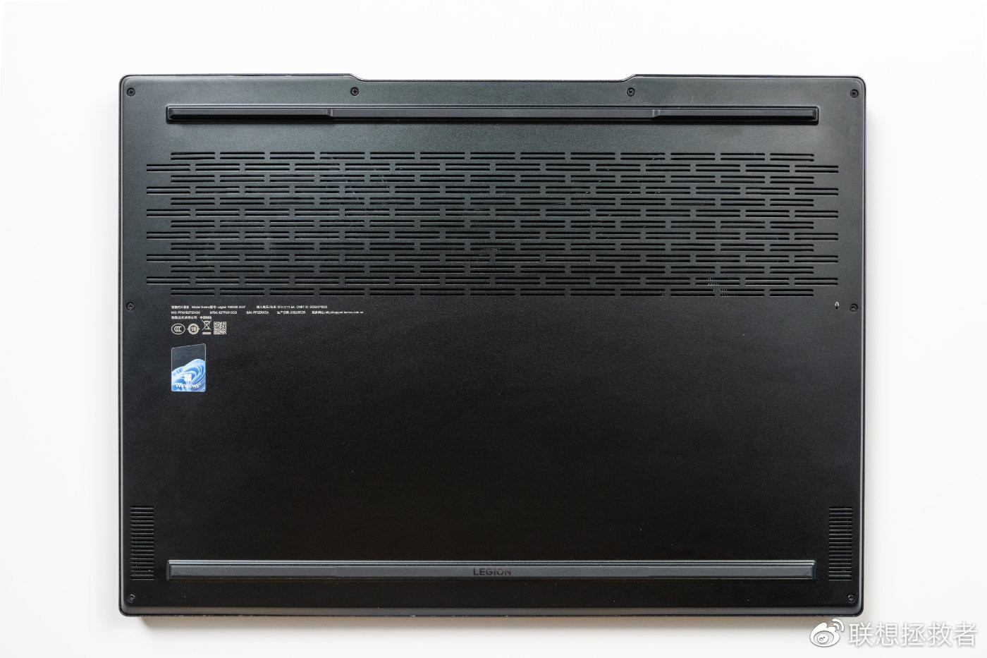

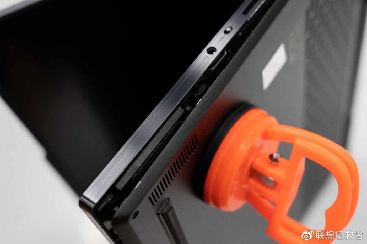

接下来是拆机部分,拆开前请佩戴静电手环或者释放静电,Y9000X 2022的底部与Y9000K 2022类似,但是D面是嵌入进去的,卸下底部的八颗相同长度的螺丝,用吸盘吸住底部边缘拉开后盖即可打开,接着务必记得断开电源排线!

机身内置了一块512GB容量的美光3400固态,PCIe 4.0x4速率,并且固态整体采用了散热铜箔复合材料加以包裹来增加散热能力,保证持读写稳定性和速度。右侧为空盘位,可自行加装22*42或者22*80规格的固态。

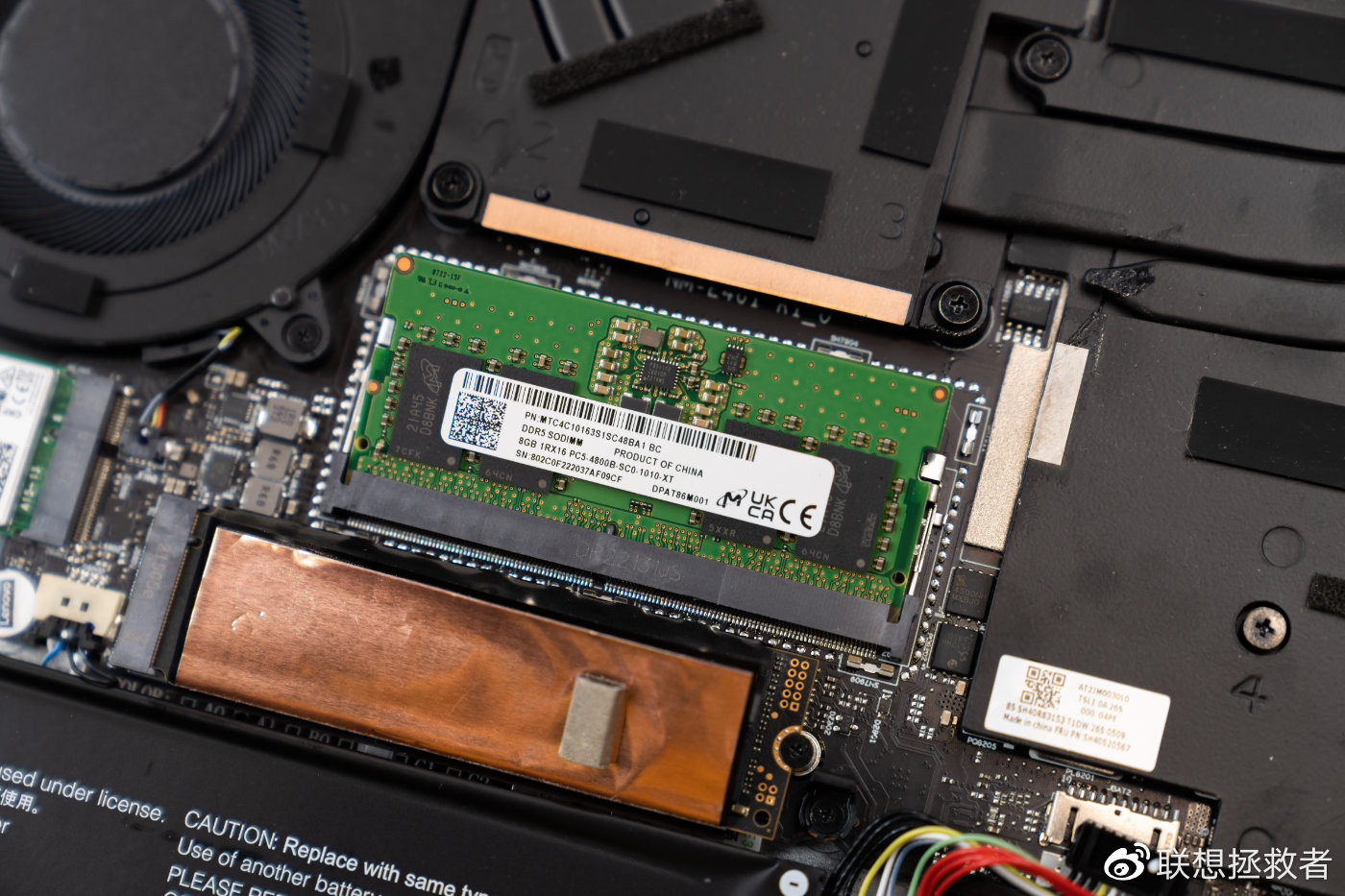

由于是超薄厚度的尺寸设计,所以这台Y9000X 2022采用了板载+插槽的设定,取掉防静电胶带,取下内存屏蔽罩即可看到预装内存。规格为单条8GB 4800MHz频率,如果有需要可以自行更换,或者直接在联想官方商城选择定制的大内存版本。一个热知识:经过测试,不同容量的内存混用并不会对性能造成明显影响。

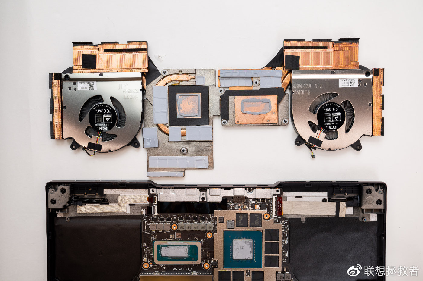

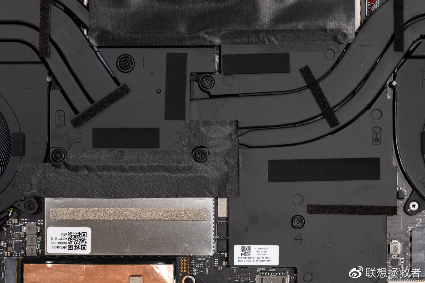

清灰换硅脂环节,首先取掉防静电胶带,按照散热模组上的数字标注,拧松六颗螺丝(听到咔哒一声即可),略微扭动模组,感受到空隙以后拿下。检查下鳍片处是否有灰尘,使用吹风机、毛刷、吸尘器等清理干净即可。
4986098
4986098
4986100
4986100
随后使用镊子拔下两侧的风扇排线,即可开始拆卸风扇。两个风扇总计使用6颗相同规格的螺丝固定,无需注意摆放位置,分类放好即可。清理干净风扇上的灰尘即可先行装回,并且将排线接口接回。
4986101
4986101
清理干净散热模组和芯片上的残留硅脂,按照“X”型在芯片上涂新硅脂,无需涂抹均匀,直接盖上散热模组,同样按照标识数字拧紧散热模组的螺丝即可。接着接入电池排线,扣上底盖,确认开机运转正常后拧上底盖的八颗螺丝,整个加装和清洁流程就完成了!如果基本知识不够丰富的朋友,以上操作请务必去当地的官方售后维修点完成!
