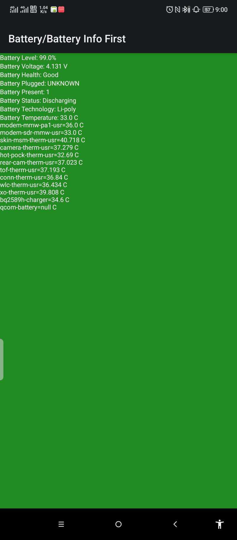

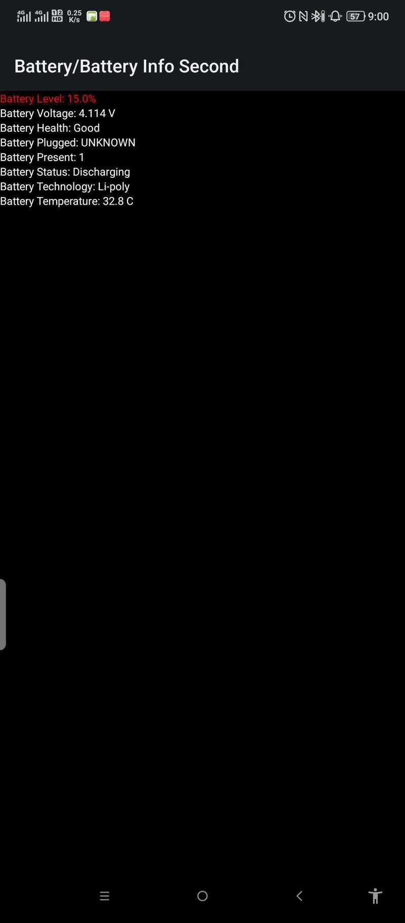

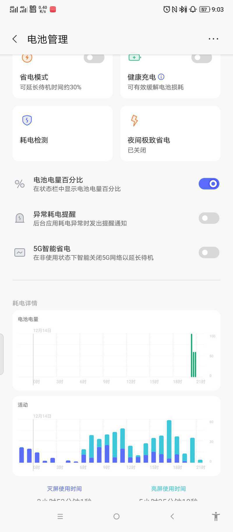

一个电池放电,一个不放电,用几分钟突然一下掉43

现在我深度怀疑是那个1号电池充电到了100%,系统识别成了充满电了导致2号电池根本没有充满电,而现在13.5.380系统是电池充电到了100%直接给电池断电给屏幕充电,现在2号电池根本就没有充满电,除了给两块电池都用完电再同时充满电根本想不到其他办法除非动系统

来自拯救者电竞手机2 Pro 发表于 2023-8-2 07:28:57
请问这是什么软件能单独查看电池的情况?
来自Chrome浏览器 发表于 2023-8-2 14:26:27
emilguan 发表于 2023-8-2 07:28
请问这是什么软件能单独查看电池的情况?
拨号键*#*#2486#*#*,CQA MENU MODE-Battery
来自拯救者电竞手机2 Pro 发表于 2023-8-4 01:59:50
点battery后没反应,请问是什么问题?
