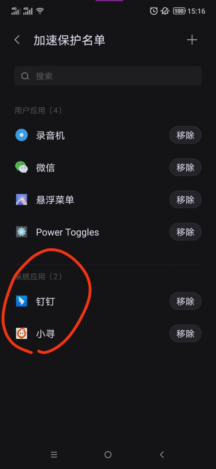

说是误杀后台,指的是在安全中心内,已经把app设置成自启保护白名单,在内存加速中,也已经设置成加速保护名单,电池管理里面,电池优化也已经设置成不优化,关闭电池的夜间极致省电,这4个设置是基础。用过拯救者的都知道,即便这样,仍然还是会被杀后台的,最基本的问题就是,不打开app就收不到消息,没有消息提示。以下是我的解决办法,可行。(本人在用的是拯救者pro一代,其他手机还请自行试验)。

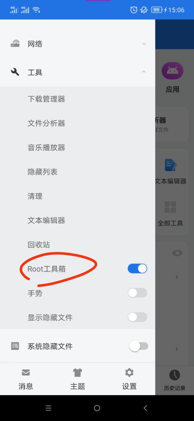

root刷面具是必须的,然后安装es浏览器或者re管理器,以es浏览器为例,首先授予它root权限

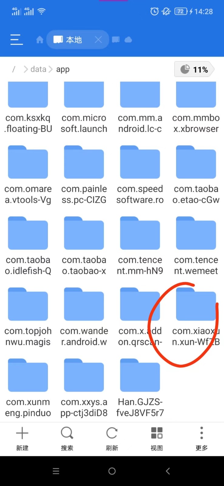

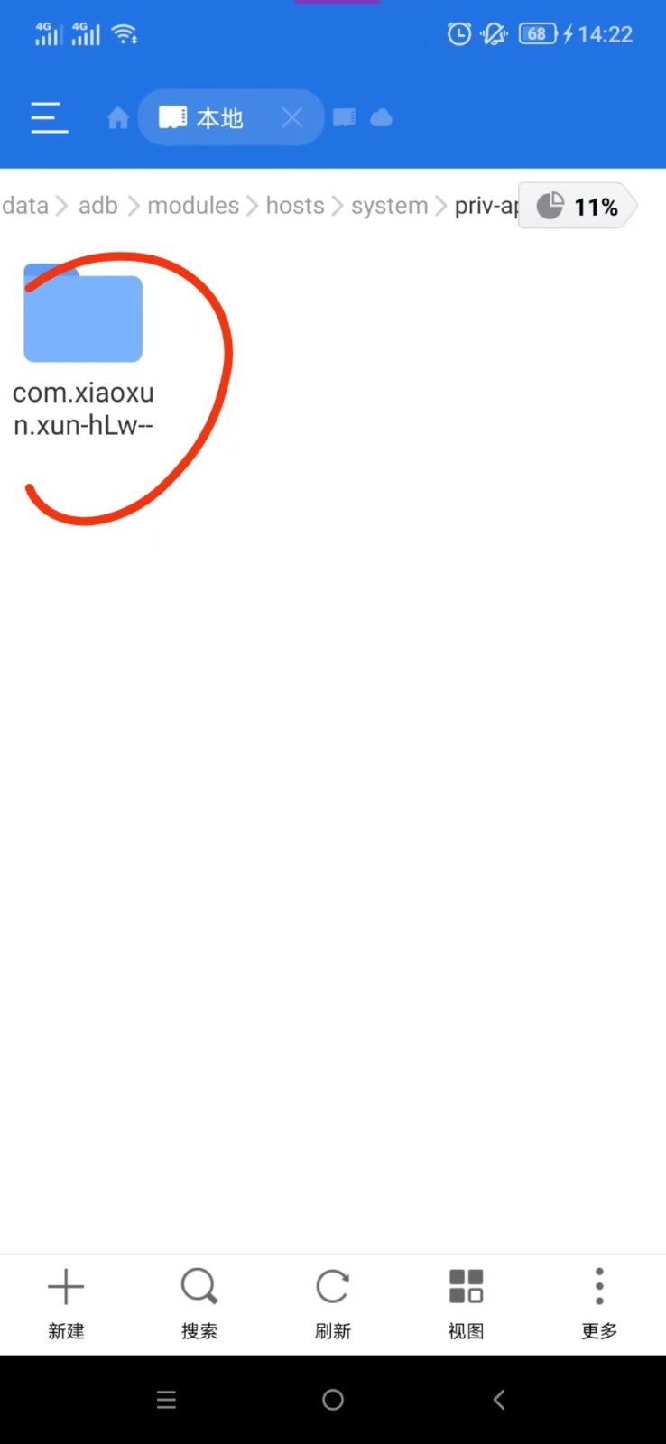

一般我们安装的程序在data\app  目录下,如图,找到你要移植到系统的app目录复制到data\adb\modules\hosts(这个是已经安装的面具模块文件夹,随便选什么模块文件夹都可以)\system(没有这个文件夹的话自己新建一个)\priv-app(没有的话自己新建一个)\

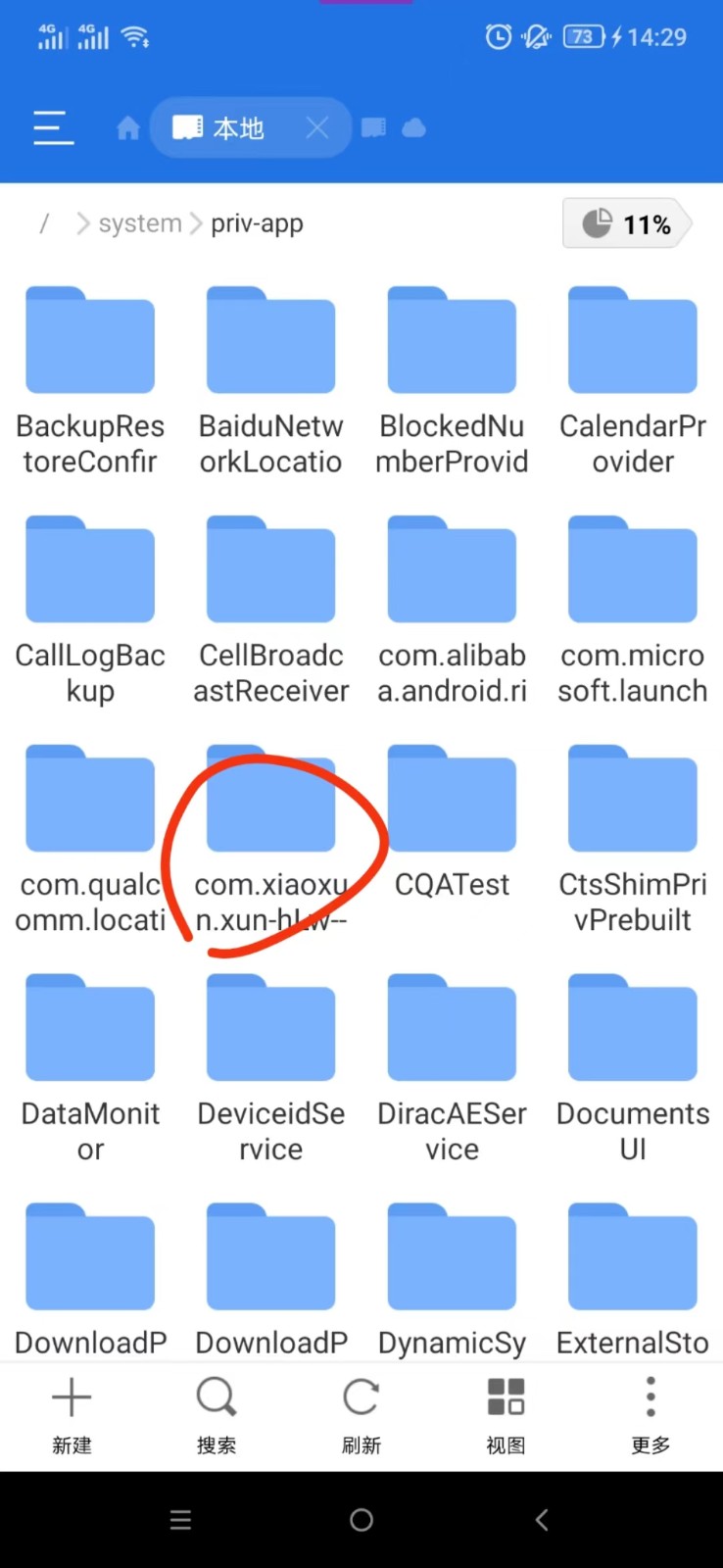

复制完成,重启系统,会自动加载data\adb\modules\()\()内的app到系统app目录system\priv-app下,如图,自此,这个应用就会变成系统具有高级权限的系统应用,不会再有被误杀收不到消息的情况。

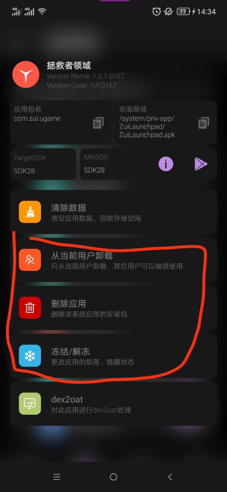

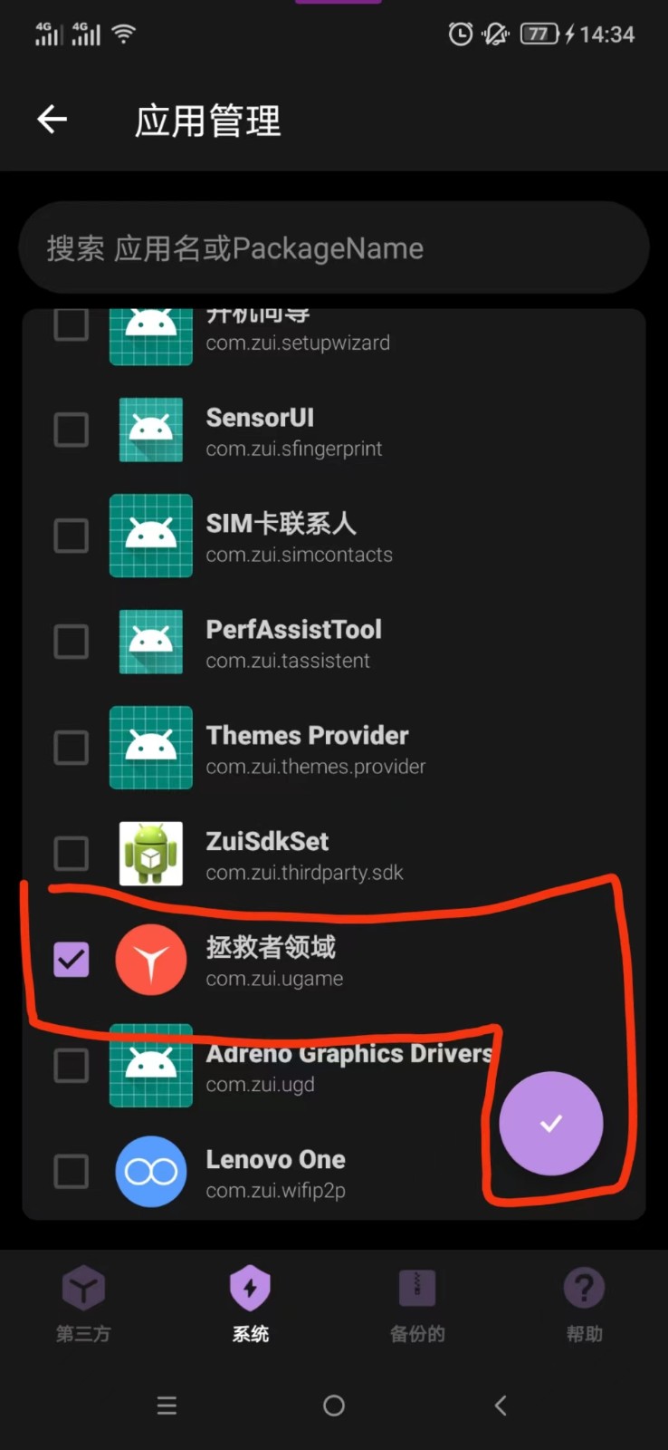

2. 怎么删掉清理系统,上面的方法也是可行的,具体自己网上搜索。简单的,如果已经root,可以直接用scene4,在应用管理-系统内选中你要删除的app,然后可以选择从当前用户卸载,或者删除应用,或者冻结,我建议是第一项,从当前用户卸载,这样还有后悔药,可以随时还原被卸载的app,温馨提示,如果不清楚app用途,不要随意卸载,以免系统出问题。
4970322
4970322

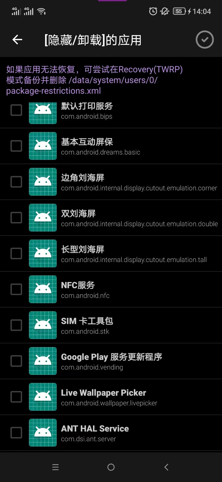

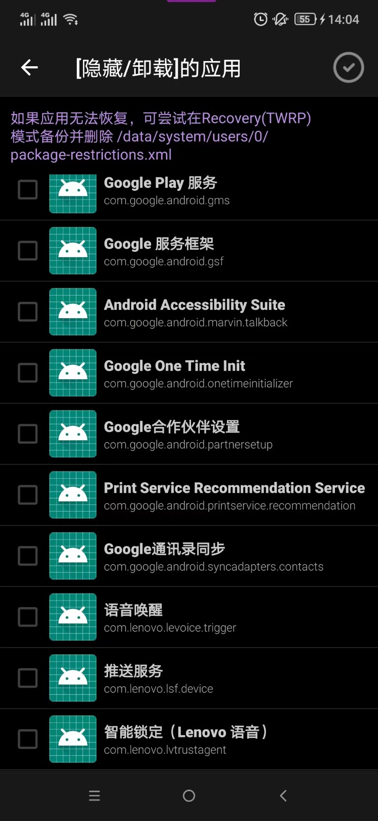

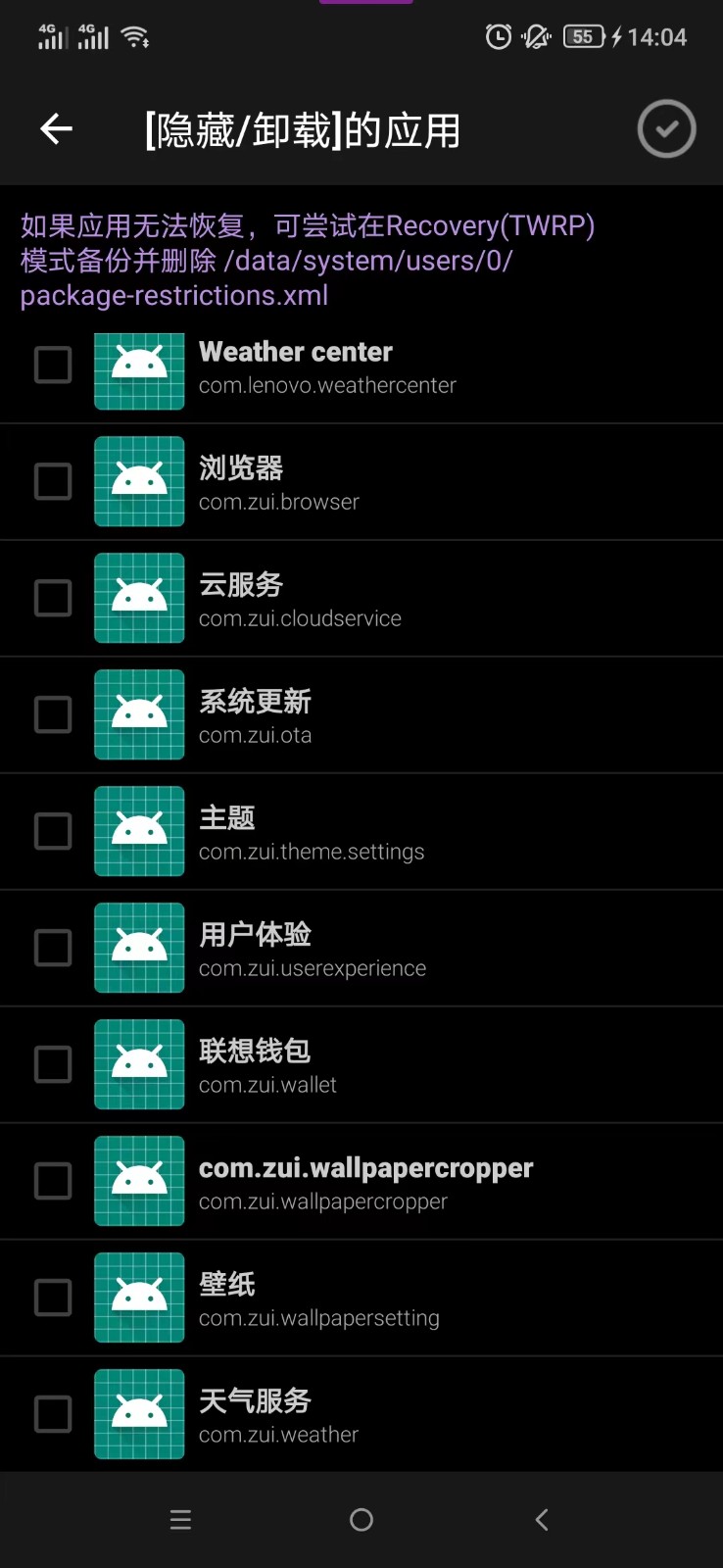

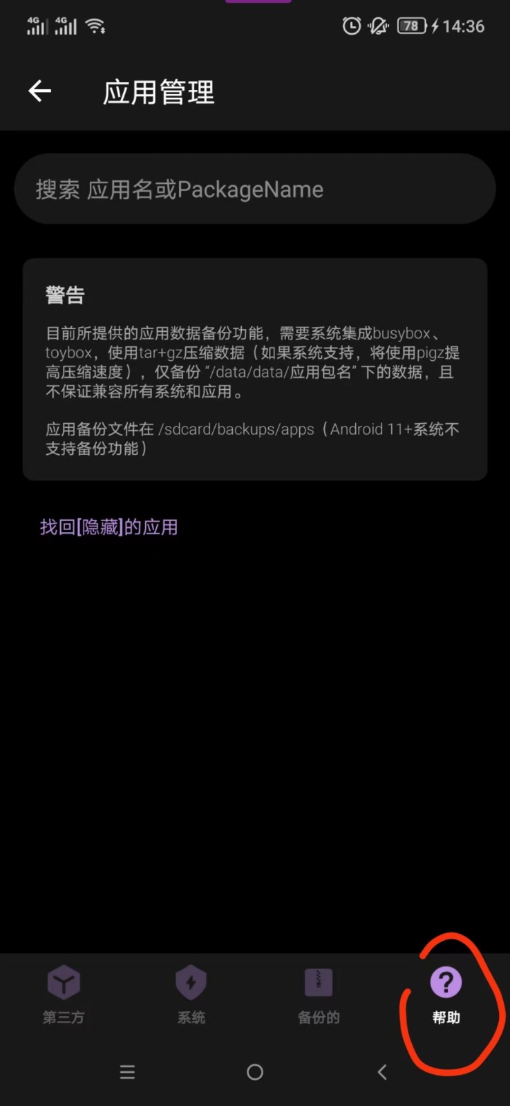

如果你卸了系统软件又觉得哪出问题了,想装回来,这还是有后悔药的,打开 应用管理-帮助,可以看到当前用户下卸载掉的app,都是随时可以还原的(应该说不是真的卸载,只是当前用户不能使用了,对比冻结的好处是,它不需要冻结软件后台运行管理冻结的程序)。以下是我删掉的系统应用,因为我用不到,用到反正也可以随时还原。如图
4970324
4970324

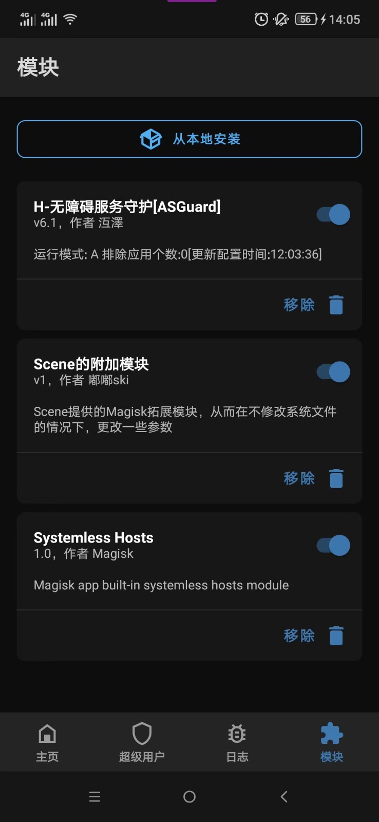

3.就是烦了许多人的无障碍总是关闭的问题,不仅仅拯救者手机这样,其他手机也一样。
装个面具模块一劳永逸一起解决吧:安装无障碍服务守护的面具模块,有asguard相应的app可以设置,把需要保护的app加上就好了。我测试过并不耗电。
