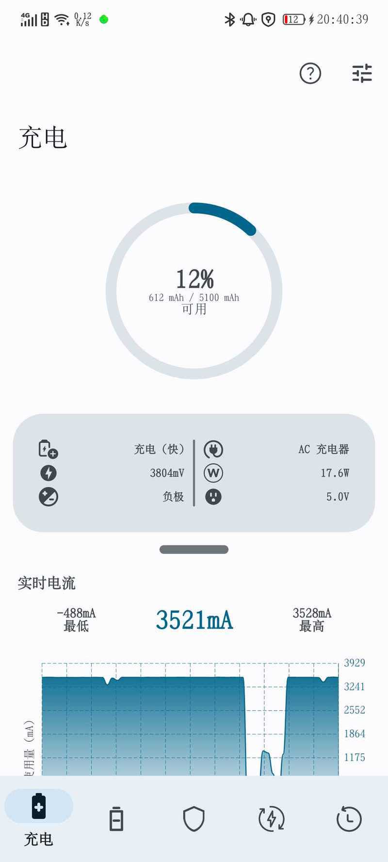

一个68W的快充,充电功率只有十几W?这是来搞笑的吧?

软件测试一律不准,亮屏充电为防止发热做了限制。另外单电芯电池就是这样。首先解释一下68w的含义,68w是充电器可以输出的最大功率,充电器输出68w的电压电流配置是20v 3.4A,这个是2s电池的架构设计,即串联电池设计。Y70是单电池,所以不会使用这个档位,那么Y70使用的电压电流配置是vol:9v-11v curr: 6.2A,也就是如果通过外置工具看到电流达到6.2A就是正常,Y70可以达到的最大功率在61w左右。而且5100mah电池单电芯电池充满也是需要至少50分钟的。

好的,感谢解答,有时间我买个测试仪检测一下看看。

感觉测的没问题。。。开野兽模式开旁路。用原装充电器和线。。。尽然掉电。。。用华为的22.5W反而不掉电。。。你说滑稽吗
