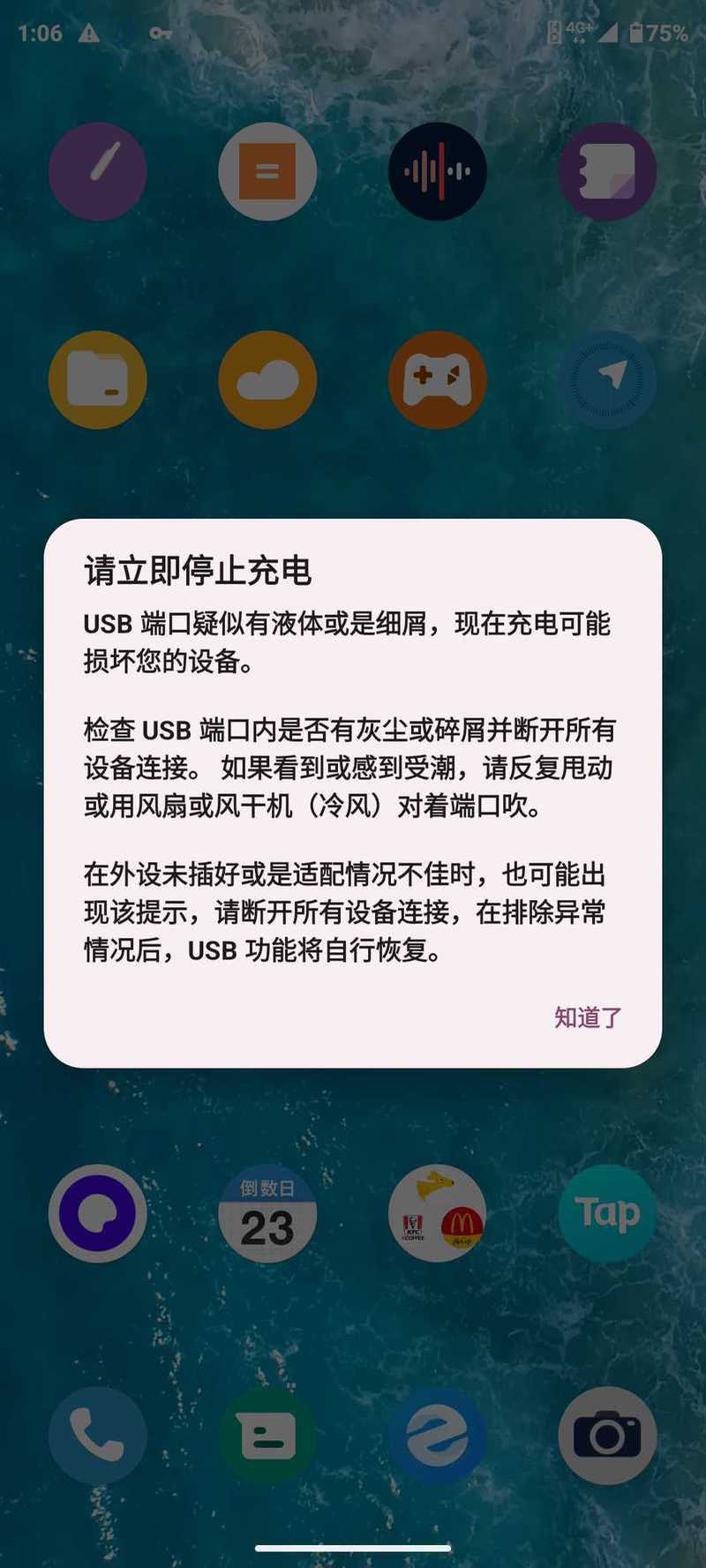

充电充不进去
发表于 2022-11-26 13:09   |   来自motorola edge s pro [复制链接] 楼
16267 8
不知道是不是尾插坏了,换了好几个充电头充电线都一样
8条回复
来自motorola edge s pro 发表于 2022-11-26 13:54:25
关机,不行的话尾插出问题了
来自 Motorola Edge S 发表于 2022-11-26 15:14:34
找个牙签陶一下灰尘,棉絮。
来自motorola edge s pro 发表于 2022-11-26 16:44:02
我是用电吹风对着吹冷风。
来自motorola edge s pro 发表于 2022-11-26 16:44:32
用过好多个品牌的安卓机,只有摩托罗拉设定如此灵敏。
来自moto edge S30 发表于 2022-11-27 20:22:33
和z6pro一样的毛病,这是通病…!
来自Microsoft Edge浏览器 发表于 2022-11-28 14:00:52
您好,根据您的问题描述,如果没有附件比如充电器的情况下,仍然出现的,可能存在腐蚀物附着,用酒精清洗USB端口。如果是连接非标充电器,请先插充电器到插座上,然后插手机。还有一些特殊充电器,特殊的充电器,在没有插电下,会触发浸水检测,此时建议拔出1分钟后先插电再使用。如果还有问题,建议到售后检测处理:https://www.lenovocare.com.cn/ServiceStation.aspx        维修站查询
来自安卓版联想 发表于 2022-11-29 06:48:44
还真没遇到过这种奇葩问题
来自moto edge X30 发表于 2022-11-29 21:57:16
有没有是因为天气冷了的原因呢?
