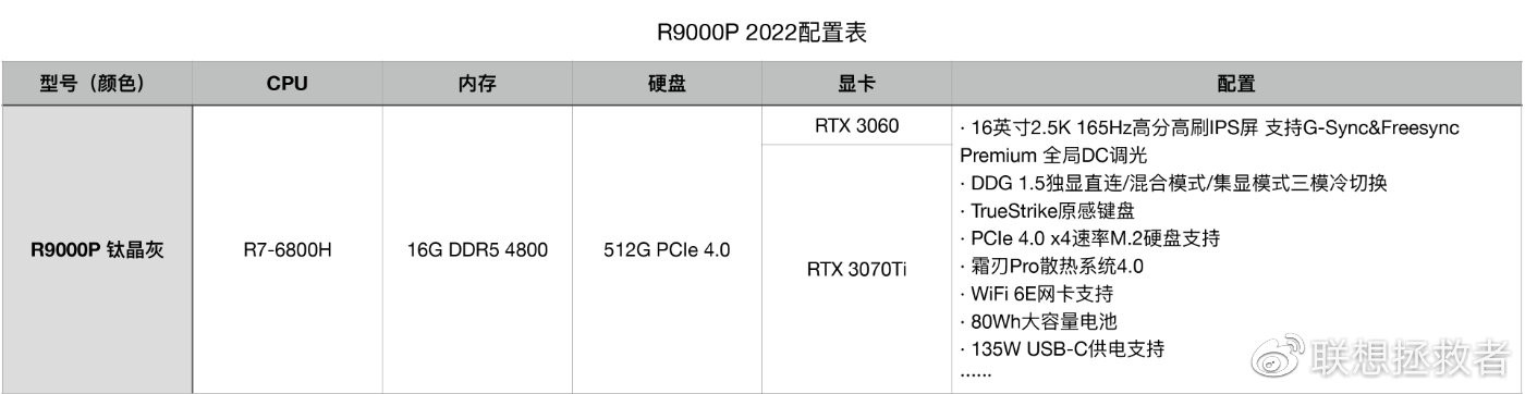

具体的配置如下:
4969034
4969034
接口数量上,同样为3个USB Type-A口、3个USB Type-C口,1个HDMI 2.1标准的视频输出口、一个专属的方形充电口以及一个千兆网口和3.5mm耳机耳麦二合一接口。三个A口均为USB 3.2 Gen1速率,每秒最大传输速率约为550M/s,接口标准与Y9000P一致——HDMI同样支持最高4K 120Hz刷新率的显示器,方口支持拯救者C135电源。唯一的不同在左侧,由于AMD平台不支持雷电4,所以Type-C接口在更新BIOS以后是USB 4,支持最大40Gbps的传输速率,且靠近屏幕的C口支持在“集显模式”和“混合模式”下的视频输出功能。需要注意,R9000P的模式切换为DDG1.5,无法在开机状态下随意切换独显直连与混合模式。

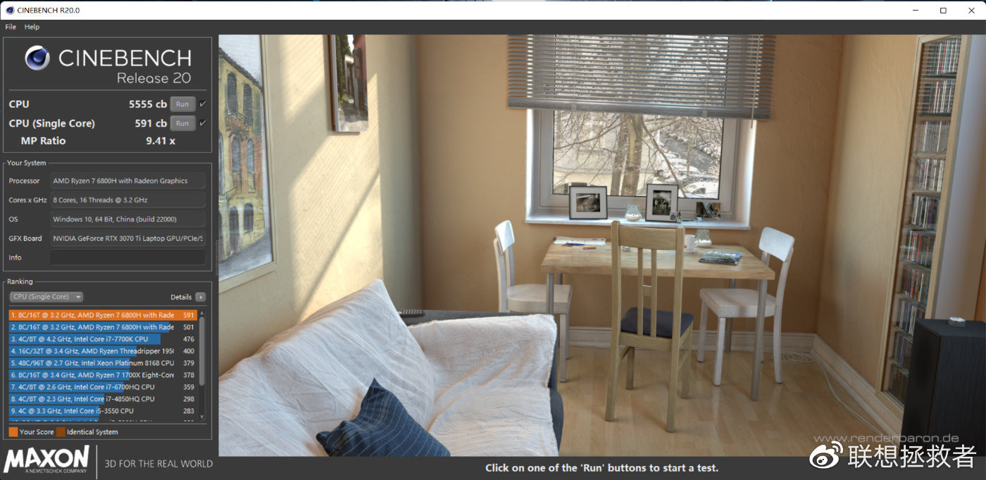

R7-6800H的Cinebench R20单核成绩为591分,多核成绩为5555分。单从跑分,相比i9-12900H的742分和7546分别有25%和35%左右的差距。当然这是与i9相比,并不算对位竞争,所以差距较大也算合理。

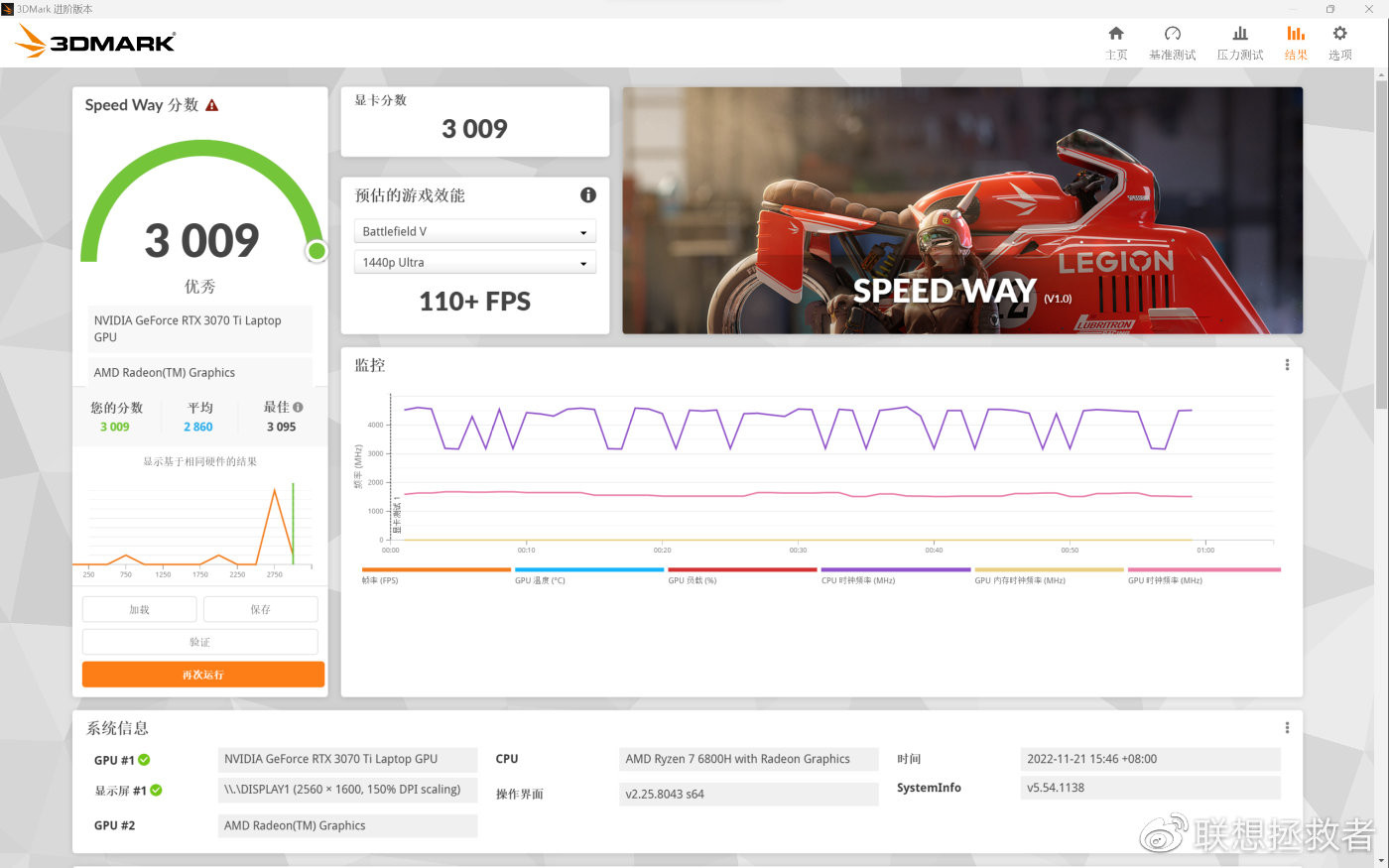

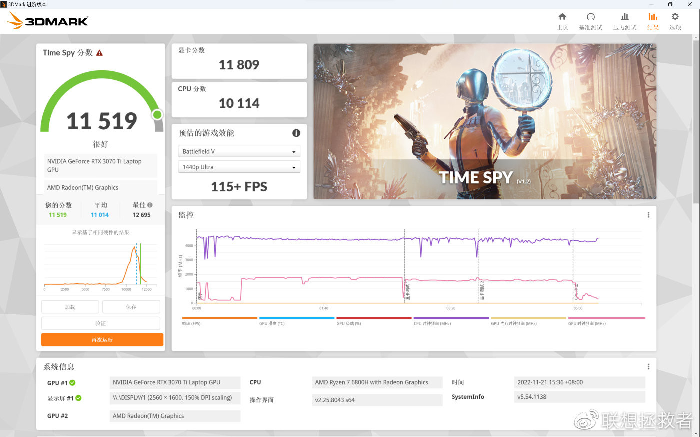

接下来是3DMark的TimeSpy测试,GPU分数为11809,CPU部分为10114,总分数为11519。压力更大的光追测试项目SpeedWay分数为3009分,R9000P与Y9000P均为150W的RTX3070Ti,因此两者的分数差距很小。

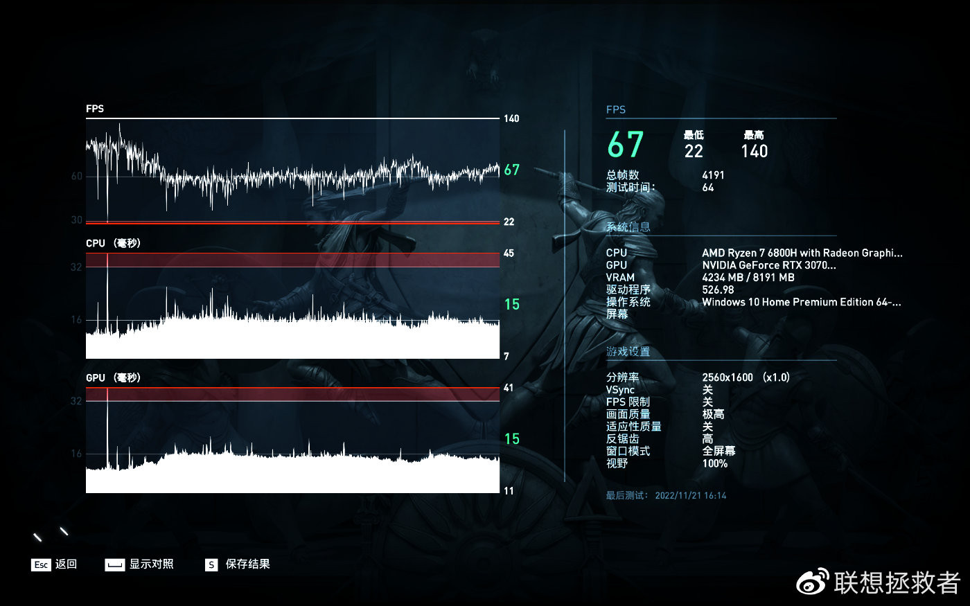

首先是非光追游戏组,“刺客信条:奥德赛”平均帧率为67,最低帧率为22,最高帧率140,与Y9000P i9+3070Ti相比分别有5FPS和7FPS的差距,在实际游戏中感知不明显,同样也是能满足60帧流畅运行的水平。

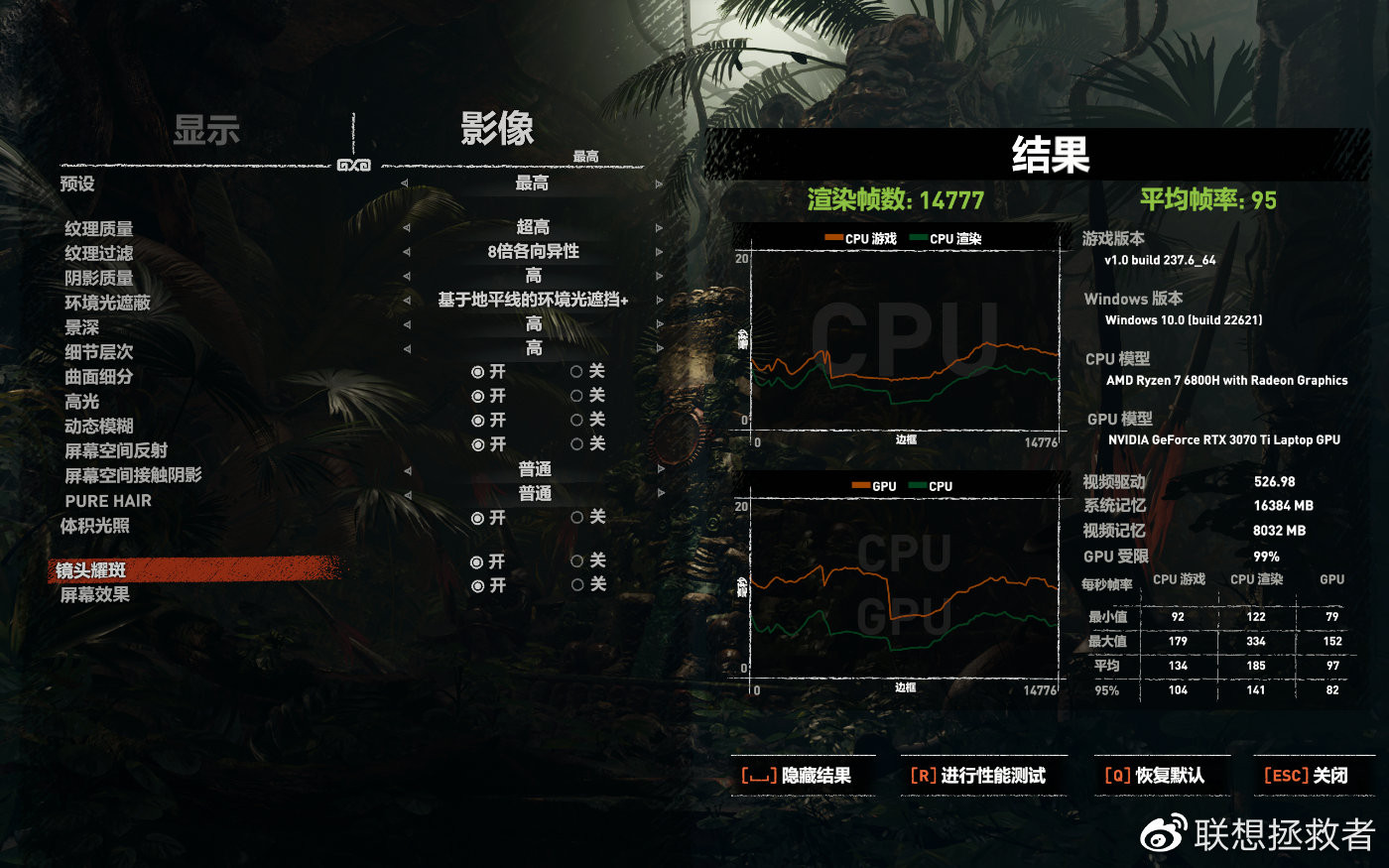

“古墓丽影:暗影”平均帧率95帧,与Y9000P表现一致。表格中可以看到在2K分辨率下两者都是GPU瓶颈,所以在这个游戏中,Y9000P和R9000P的游戏性能是一致的。

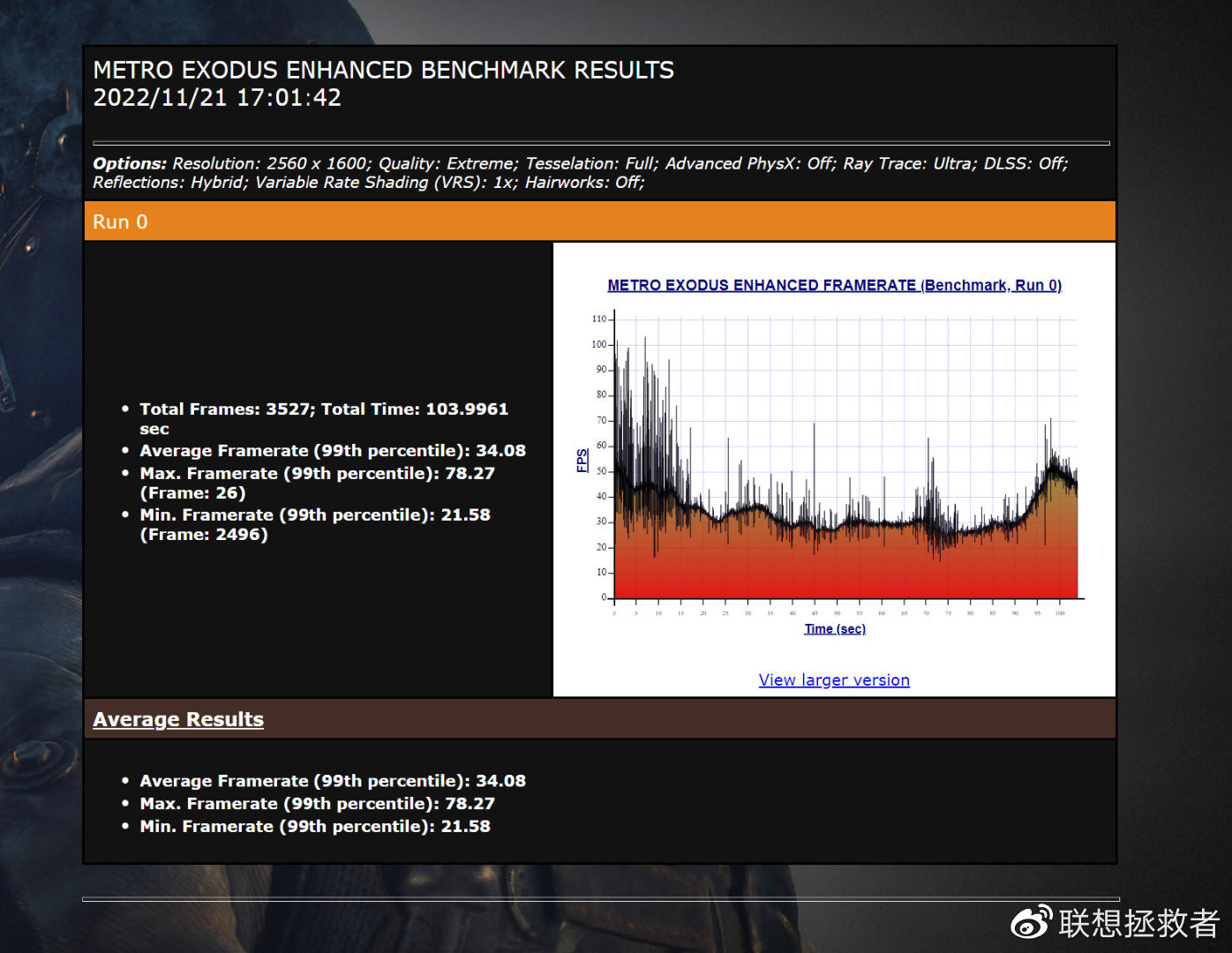

首先是首先是“地铁:离去”,在“Extreme”默认选项下,修改分辨率为原生的2560*1600,具体的配置和测试结果如图,最高帧为78.27帧,平均帧率为34.08,与Y9000P几乎一致。
4969040
4969040

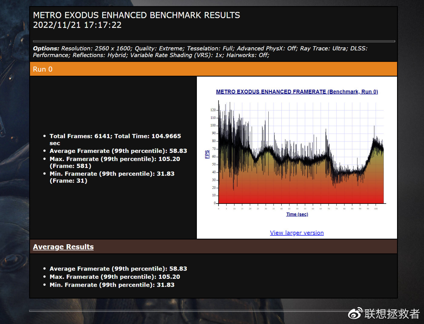

跟上次一样,将DLSS调整为性能档位,最大帧率为105.2,相比Y9000P低了7帧左右,平均帧率为58.83,略低3帧左右。

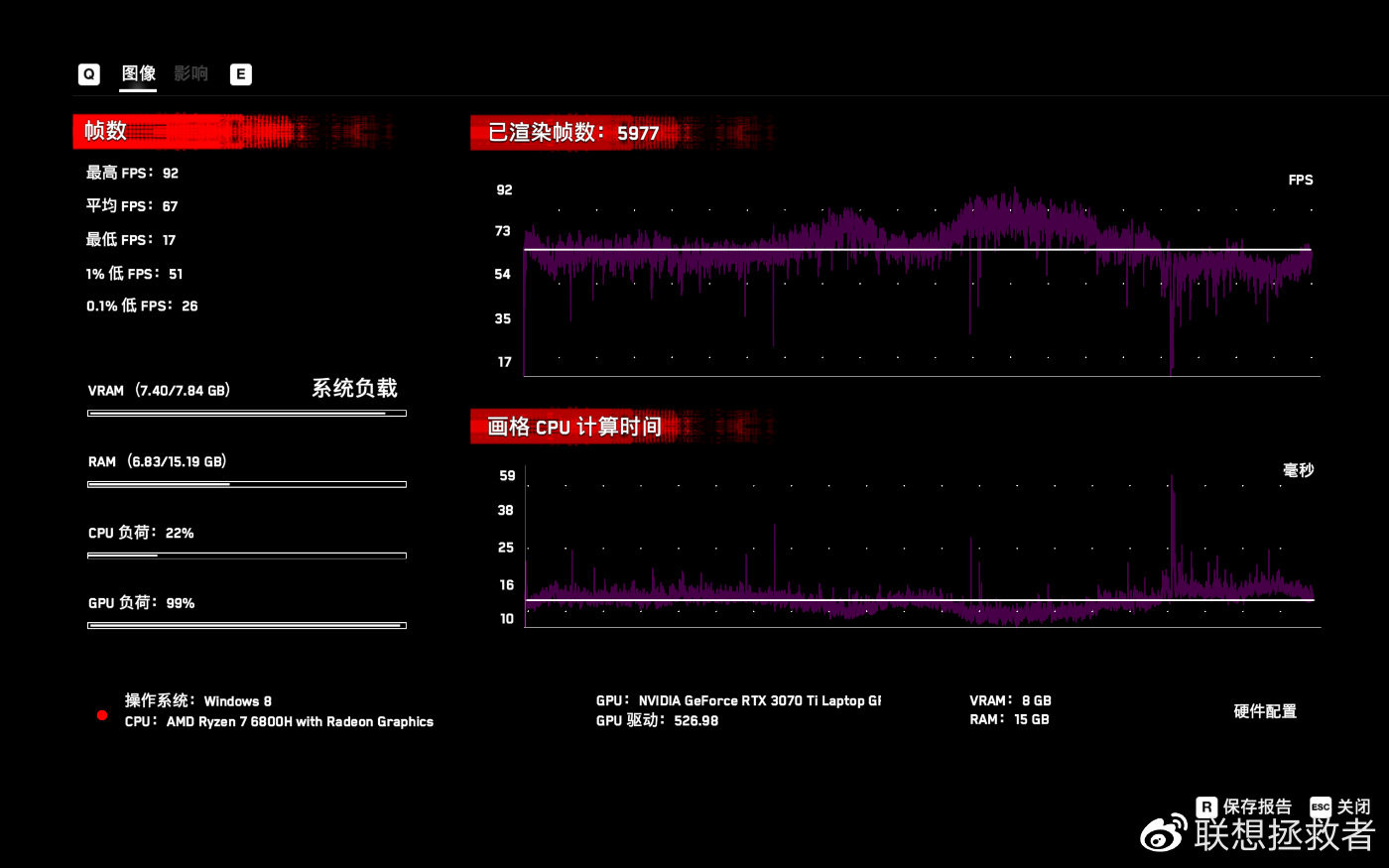

“看门狗2”同样采用原生分辨率最高画质进行测试,设置中会提示显存不足,但不影响测试。预设最高画质,采用我们上一期中的设置,即“光追效果:高、DLSS:平衡”的设置下,最高帧率为92,平均帧率为67,相比Y9000P有所提升,考虑到优化比较......一言难尽,仅作参考。

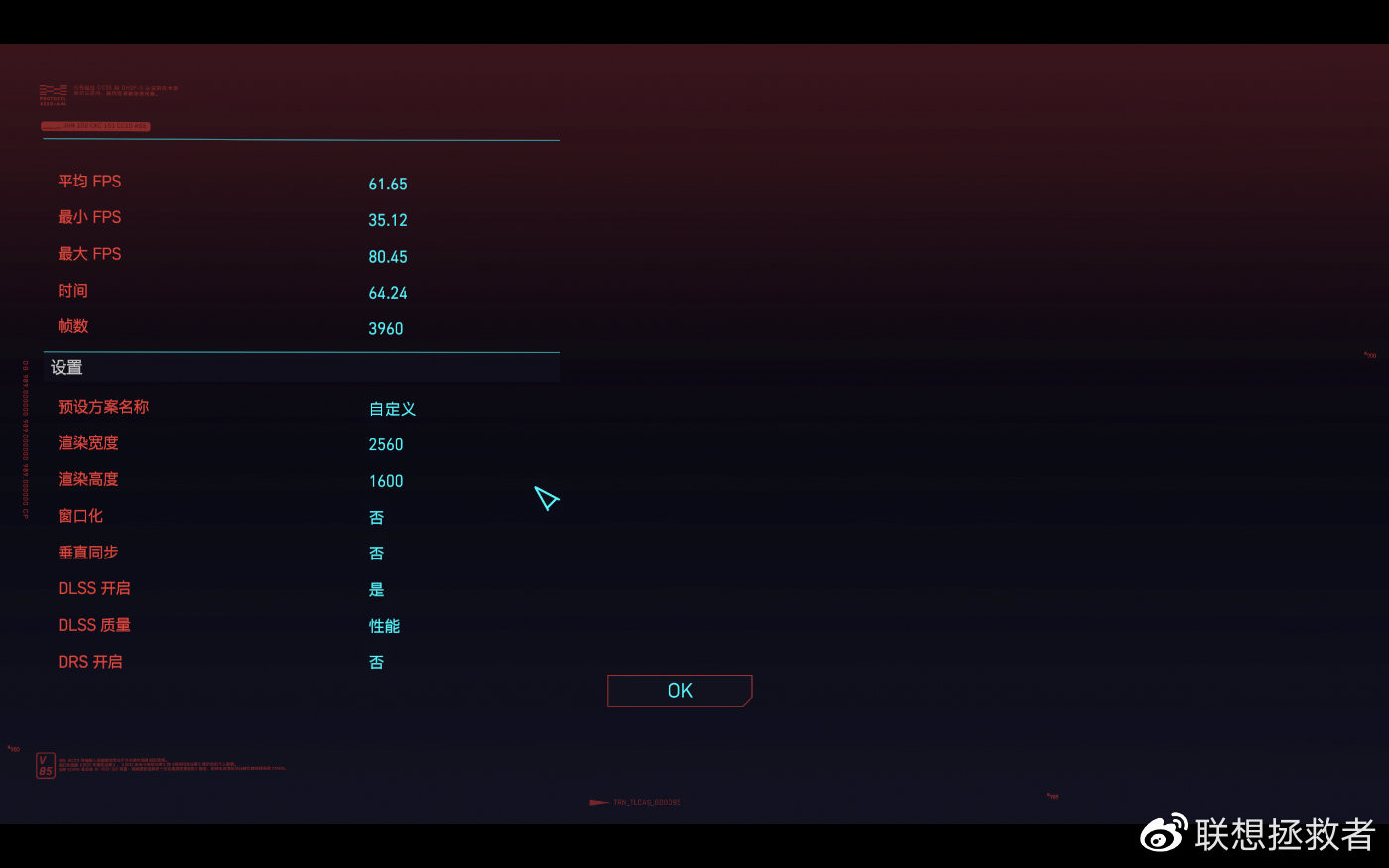

最后依旧是赛博朋克:2077,直接套用上次的“推荐设置”——DLSS:性能、光追:中等,平均帧数为61.65,相比Y9000P的58.18帧略高。

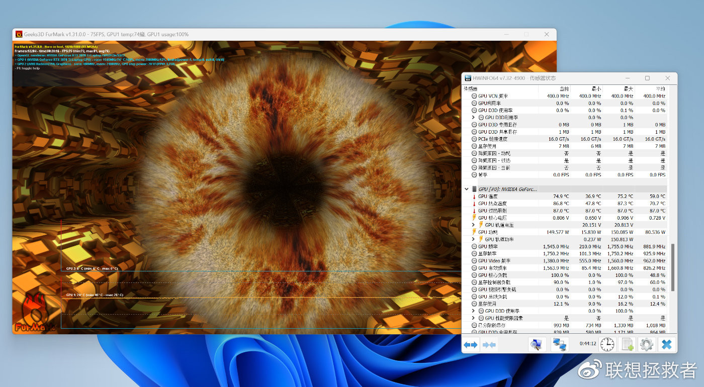

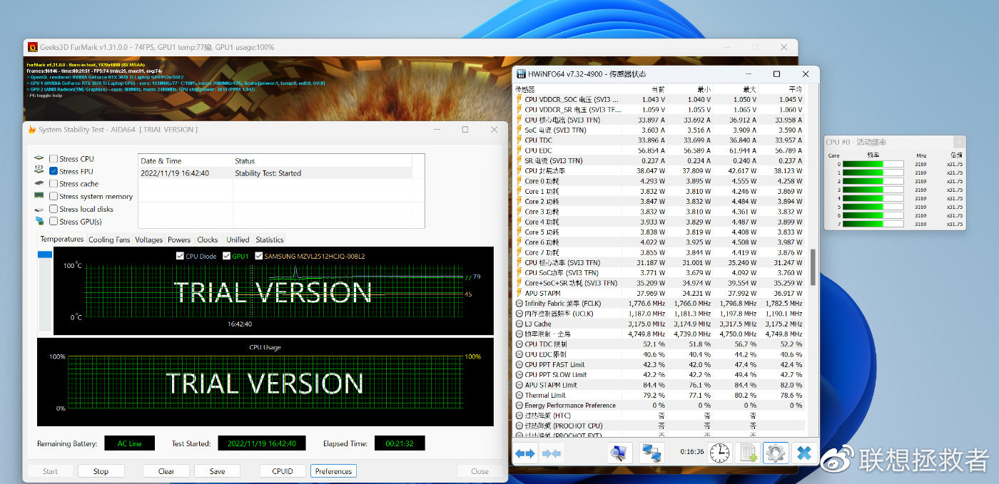

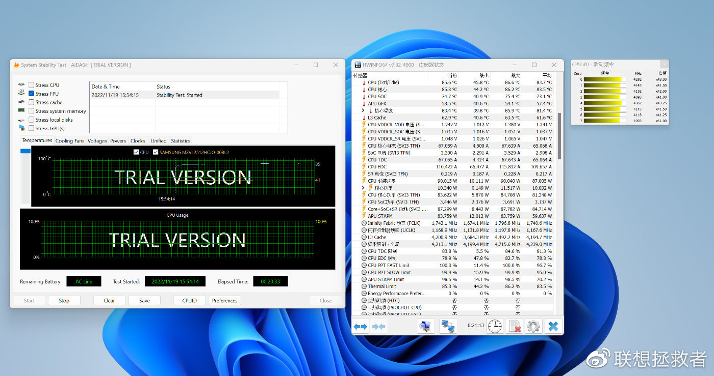

散热测试将使用AIDA64的FPU单烤测试以及Furmark的“甜甜圈”烤机测试。机器同样为“野兽模式”,测试室温约为23℃。R9000P的R7-6800H最大性能释放为90W,相比Y9000P是要更低一点的。而搭载的RTX3070Ti同为150W。
实际的烤机表现看图:
4969044
4969044
4969046
4969046
单烤时CPU的核心频率在4.1GHz左右,功耗为90W左右。温度为85℃左右,相比i9-12900H功耗略低,温度自然略微“凉快”一点。单烤显卡的功率为149W左右,温度为74℃左右。双烤CPU为38W,显卡为150W,CPU和显卡温度分别为79℃和77℃左右。

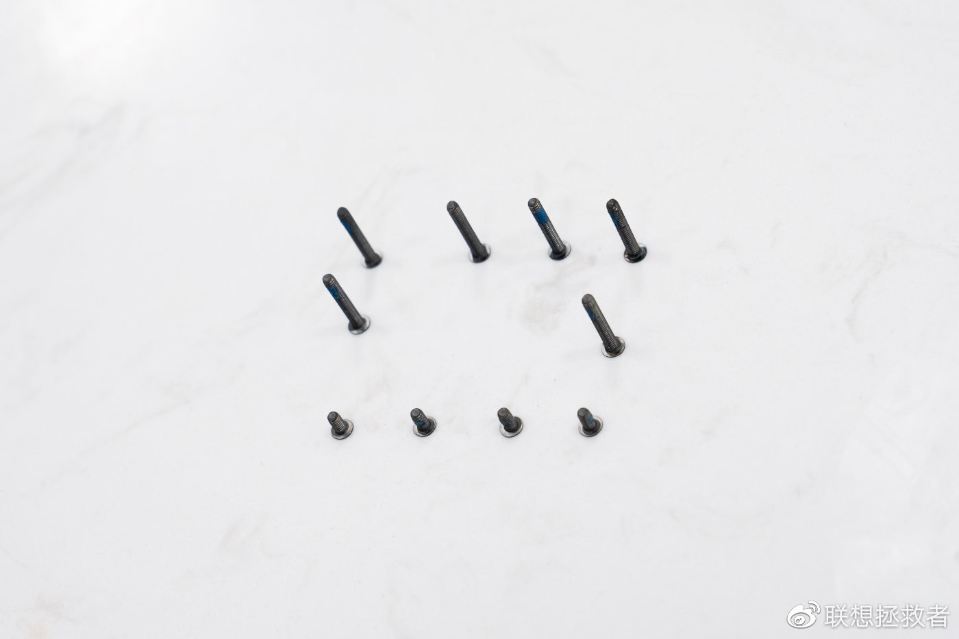

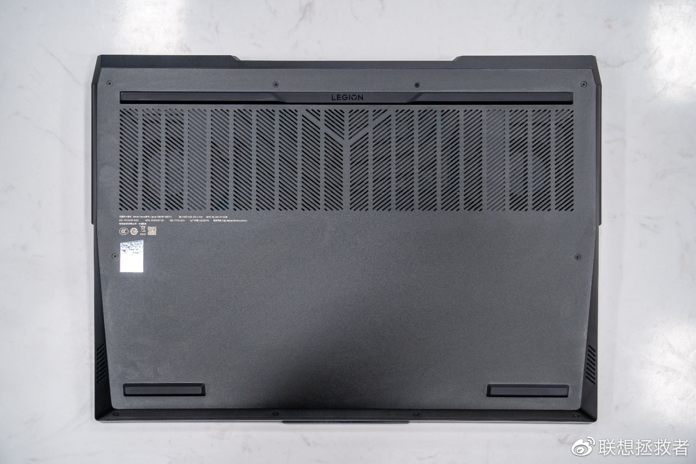

首先卸下底部的10颗螺丝,依旧为4短6长。
4969045
4969045
4969047
4969047
(螺丝位置如图所示)

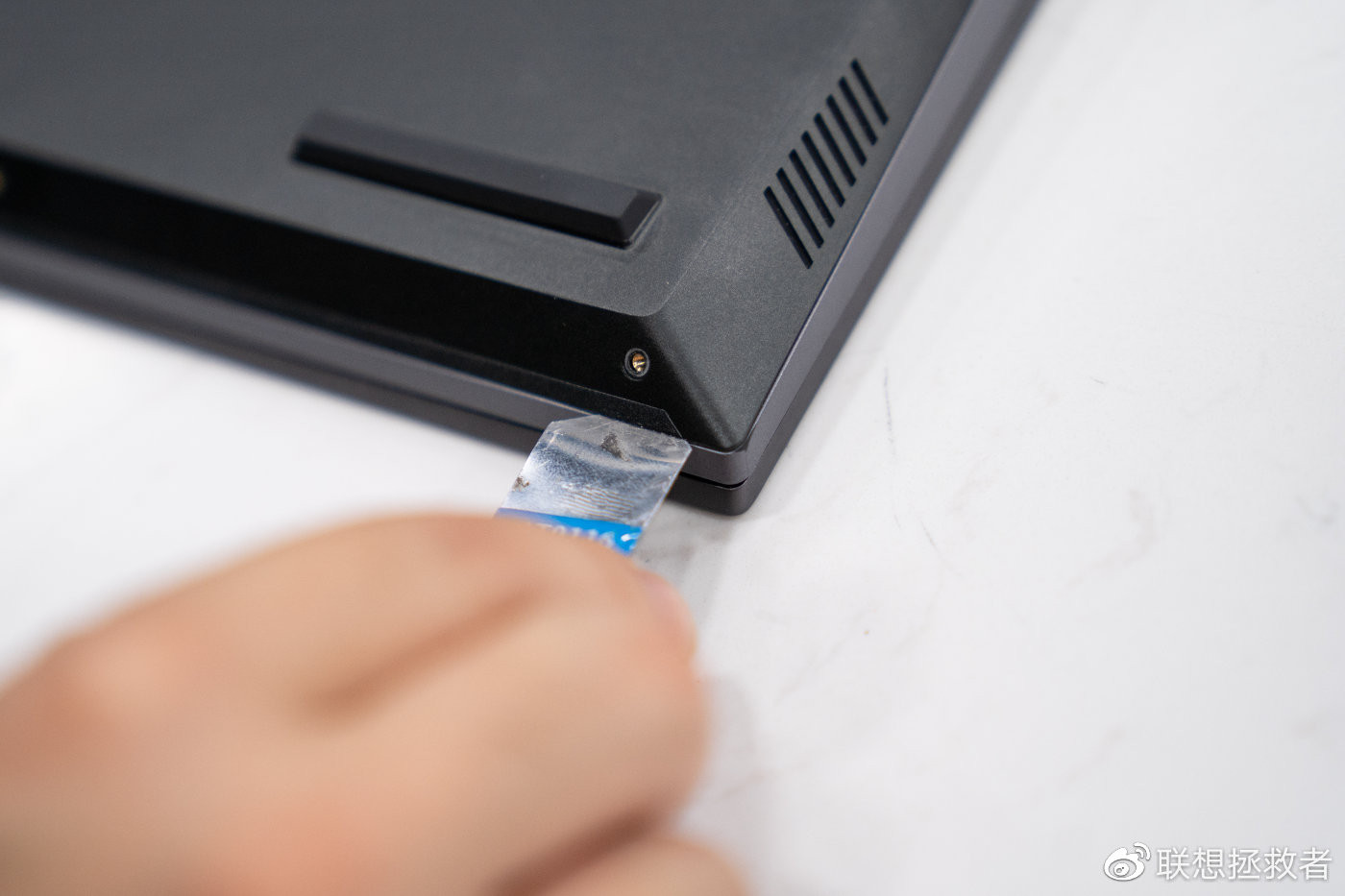

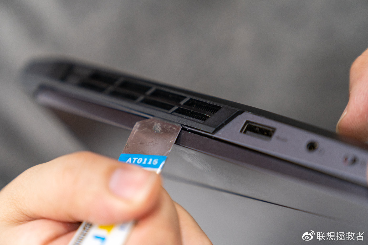

从缝隙插入拆机片沿边缘划动,可以听到“咔哒”的声音,绕着机身一周即可松开大部分卡扣。需要注意的是后方以及两侧出风口装饰件位置。需要拆机片插入如图所示位置撬动卡扣,待所有卡扣松掉,即可拿下后盖。不过需要注意一点,如果是新手拆机尽量使用塑料拆机片,避免划伤表面。

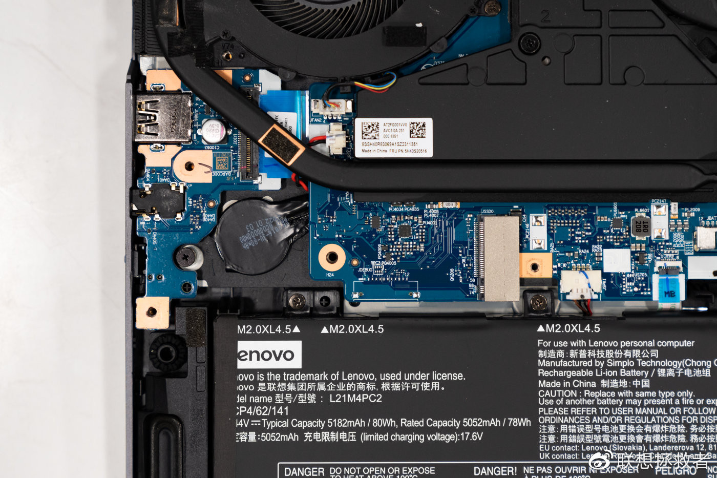

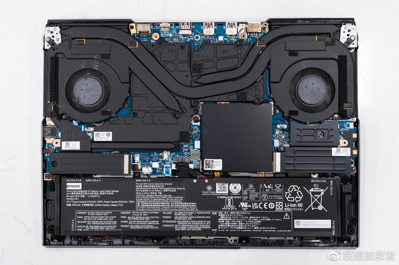

拿下后盖就能看到主板了,由于跟Y9000P同模具,所以内部结构也完全一样。
4969051
4969051
接下来很重要的一点,在进行任何内部操作之前都记得先断开电源!
4969052
4969052
R9000P同样支持两块PCIe 4.0 M.2固态,长度为22*80,机身预装固态在右侧,卸下屏蔽罩即可更换。左侧为空硬盘位,支持22*40、22*80规格固态同样由三颗螺丝固定板屏蔽罩。屏蔽罩螺丝为同规格。这部分就不作过多赘述了。接下来我们主要讲讲清灰。

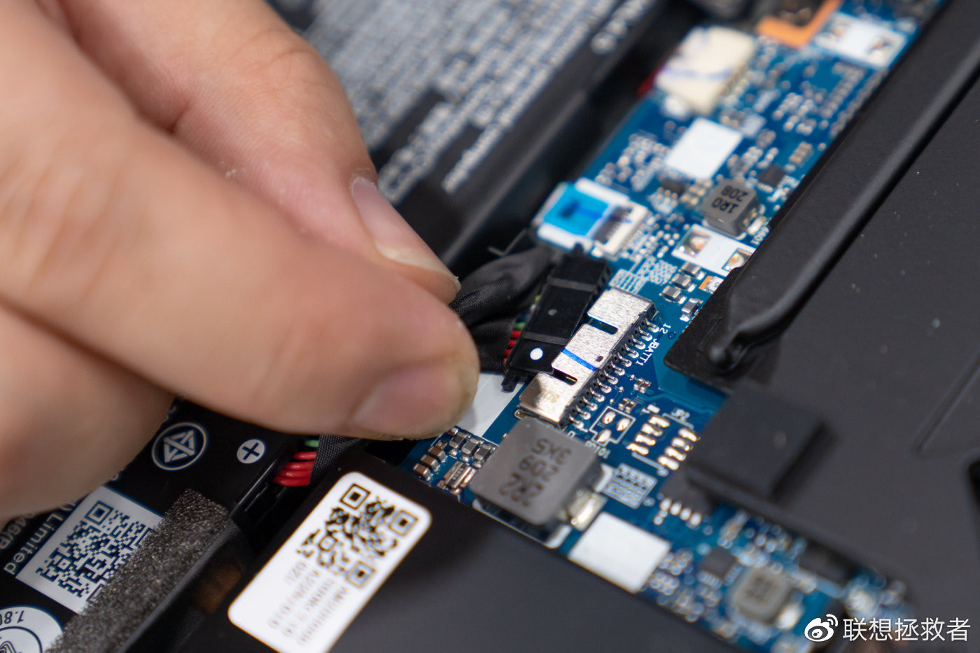

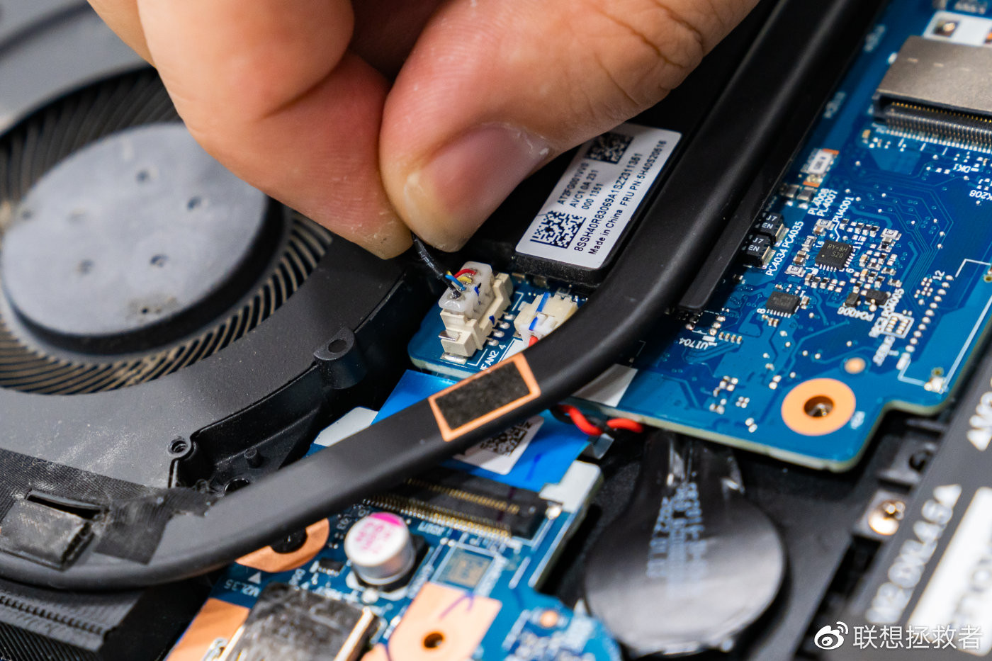

首先断开风扇的排线,由于排线比较脆弱,请勿直接拉扯排线!务必使用镊子等工具夹住接口拔出!

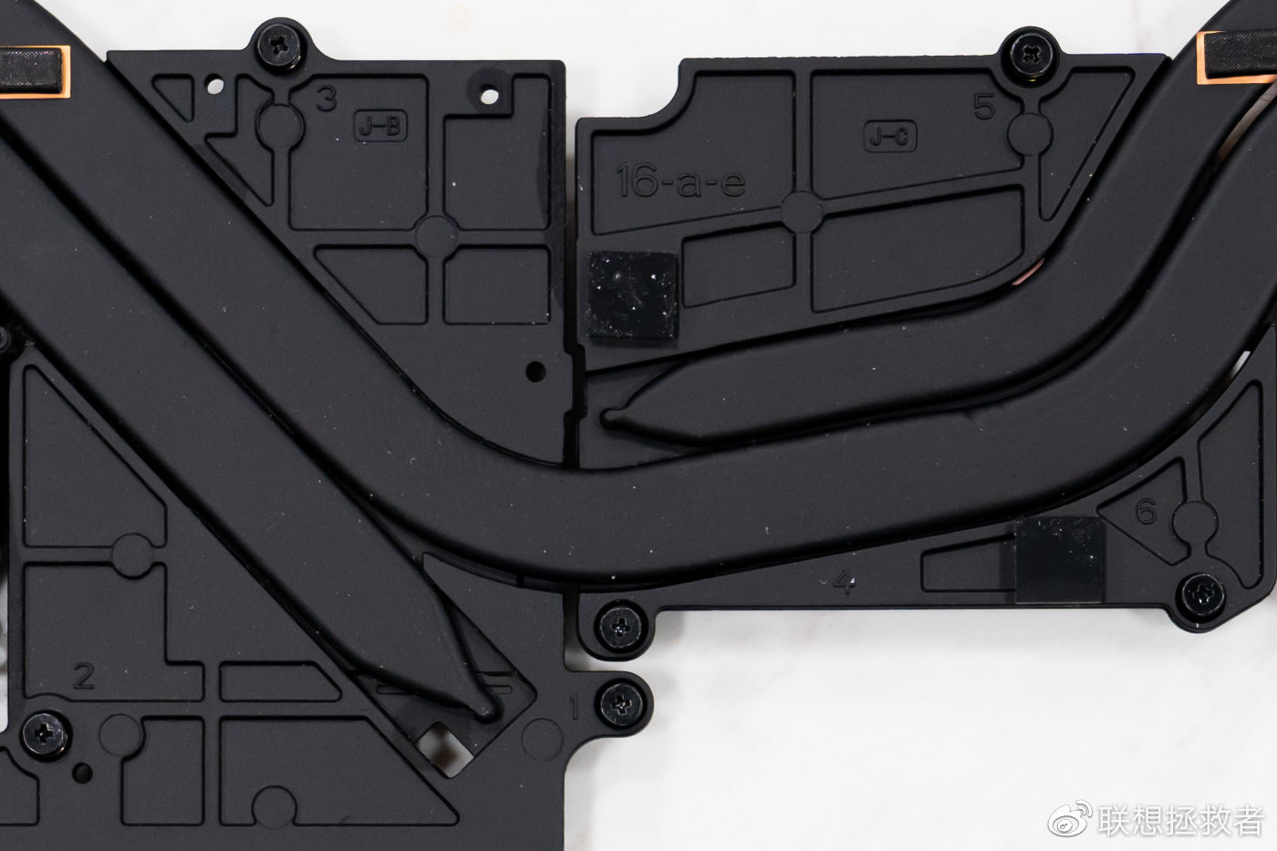

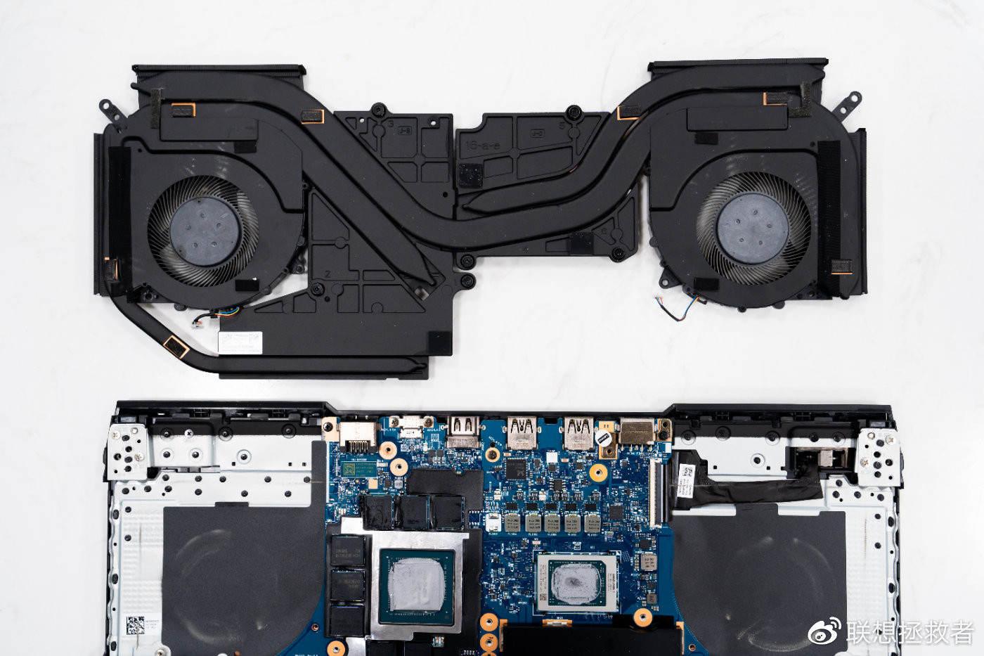

卸下围绕风扇的两颗螺丝,左右两边总计四颗螺丝。两种规格,记得分位置存放。然后拧开热管上固定扣具的六颗螺丝,稍微拧动即可拿下散热模组。
4969055
4969055

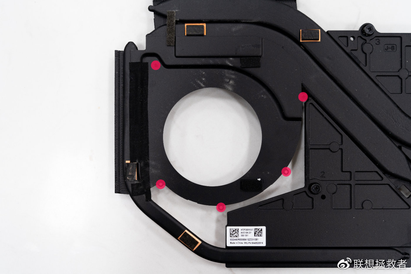

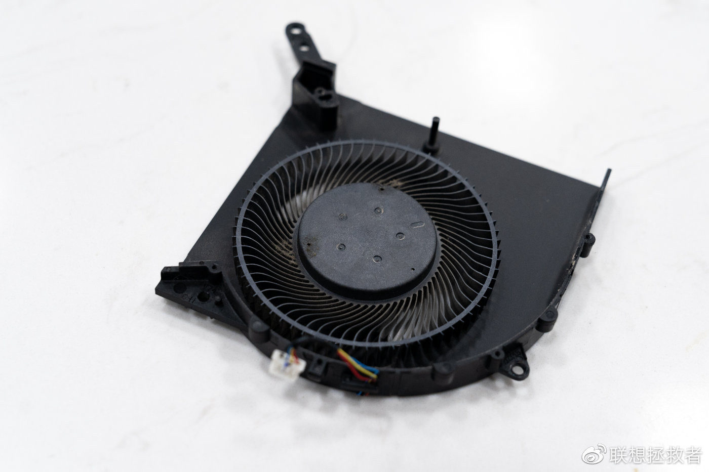

拧下散热模组上的如图所示螺丝,即可取下风扇,然后用刷子清理表面的灰尘。
4969056
4969056
4969058
4969058
如需更换硅脂,只需要擦干原本的硅脂,再用新硅脂对着核心对角线画个“X”,无需涂平,直接压上散热模组,按照模组上的顺序锁紧螺丝就行。不过千万要注意,不要更换液态金属!一旦泄露,极容易使主板短路!当然,我们建议这类的操作由服务站统一完成,以保证散热效果。
