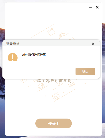

问题:
4964084
4964084
  联想个人云安装在Windows系统下已启用Bitlocker加密的硬盘分区时,首次安装完成后可以正常登录,当安装后电脑重启过一次之后,先解锁Bitlocker加密盘再运行客户端登录时,会提示sdvn服务连接异常。
  只有当安装在非Bitlocker加密的硬盘分区时,重启系统后可正常使用。此问题在win10、win11操作系统下均出现。
  出现问题客户端版本:联想个人云_PC_V2.1.24_0909_signed、联想个人云_PC_V2.1.23_0822_signed
尝试以下操作均无效:
1.分别尝试使用WiFi网络、有线宽带,Windows系统网络类型由公用网络切换为专用网络
2.重新安装系统VC++
3.登录时单独运行安装目录中的sdvn.exe程序
4.退出所有第三方软件
5.关闭系统防火墙
个人猜测:
客户端需要开机时需要自启动服务,但如果安装在Bitlocker加密的硬盘分区时,系统启动时客户端的自启动服务无法启动,用户手动解锁Bitlocker加密的硬盘分区后运行客户端时,由于客户端所需服务未启动,故出现此问题。
如是此原因,希望联想尽快修正此问题以外,当用户未运行客户端软件时、操作系统启动时、未经用户主动许可时,不应在后台运行与客户端相关的服务、程序。
请尽快反馈并修正该问题,谢谢!

来自Chrome浏览器  楼主| 发表于 2022-11-14 14:42:19
Lenovo_Siot 发表于 2022-11-14 14:30
还想了解一下安装的bitlocker分区系统分区C盘吗,解锁方式为自动解锁,还是其他方式 ...
操作系统分区为C盘,安装客户端的bitlocker分区为非C盘,解锁方式为进入系统后,手动输入密码解锁,非自动解锁。
另举例:
1.D盘启用bitlocker,首次安装,安装目录为D盘(非操作系统分区盘),安装后可以正常登录使用。
2.重启系统后,解密D盘,运行客户端登录,此时会提示上述错误
3.在此情况下,再次运行客户端安装包,会提示更新版本覆盖安装(实际上是相同版本),安装后又可正常登录
4.在3.情况下,再次重启系统、解密D盘、运行客户端登录,又会再提示上述错误。

来自Chrome浏览器  楼主| 发表于 2022-11-16 09:57:38
Lenovo_Siot 发表于 2022-11-15 13:36
目前产品和开发团队在专门研讨这个,目前还未有明确时间进展
已确认问题和找到解决方法:
问题原因:
客户端安装在启用Bit加密的硬盘分区时,操作系统启动后,客户端无法自启动Sdvn服务,所以此时运行客户端将会提示sdvn服务连接异常。如在此情况下直接覆盖安装或重新安装后可以登录,则是因为安装会启动sdvn服务,所以又可以正常登录。
解决办法:
运行客户端前,先使用管理员权限手动运行安装目录下的sdvn程序(*\Lenovo\PersonalCloud\cmapibak\sdvnx64\sdvn.exe),运行后再运行客户端,即可正常登录。
注:需先运行sdvn程序,再运行客户端,否则仍然无法正常登录
请产研团队尽快修复该问题,谢谢
