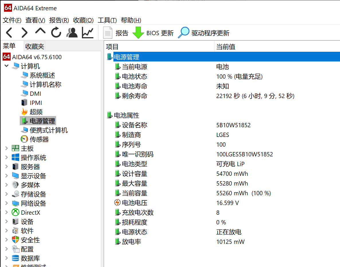

在一次外出,使用电池时,刚开机大概是70%多的电量.使用了接近30-60分钟后,电池突然提示剩余不足10%的
电量,也就是电池标尺显示突然从70%掉为10%。接着为电脑重新充电到80%后,再使用电池似乎情况还好。
第二次外出,我取消了电池阈值,让其充满100%,使用电池时,电池标尺又遇到不准的情况,开机大概半小时
电池电量始终显示100%。如下图。
4957730
4957730
AIDA64下显示电池剩余容量55260mWh 很长时间都不变化。
4957731
4957731
后面再重启了下电脑,等待了10分钟后,电池标尺似乎正常了,开始逐步从100%开始,99%,98%开始掉。
不知道此问题如何解决,另外发现电池循环次数也有点偏高,从50%冲到80%停止,电池好像也会计算一次充放电周期。
感觉像是电池固件存在缺陷导致的。
