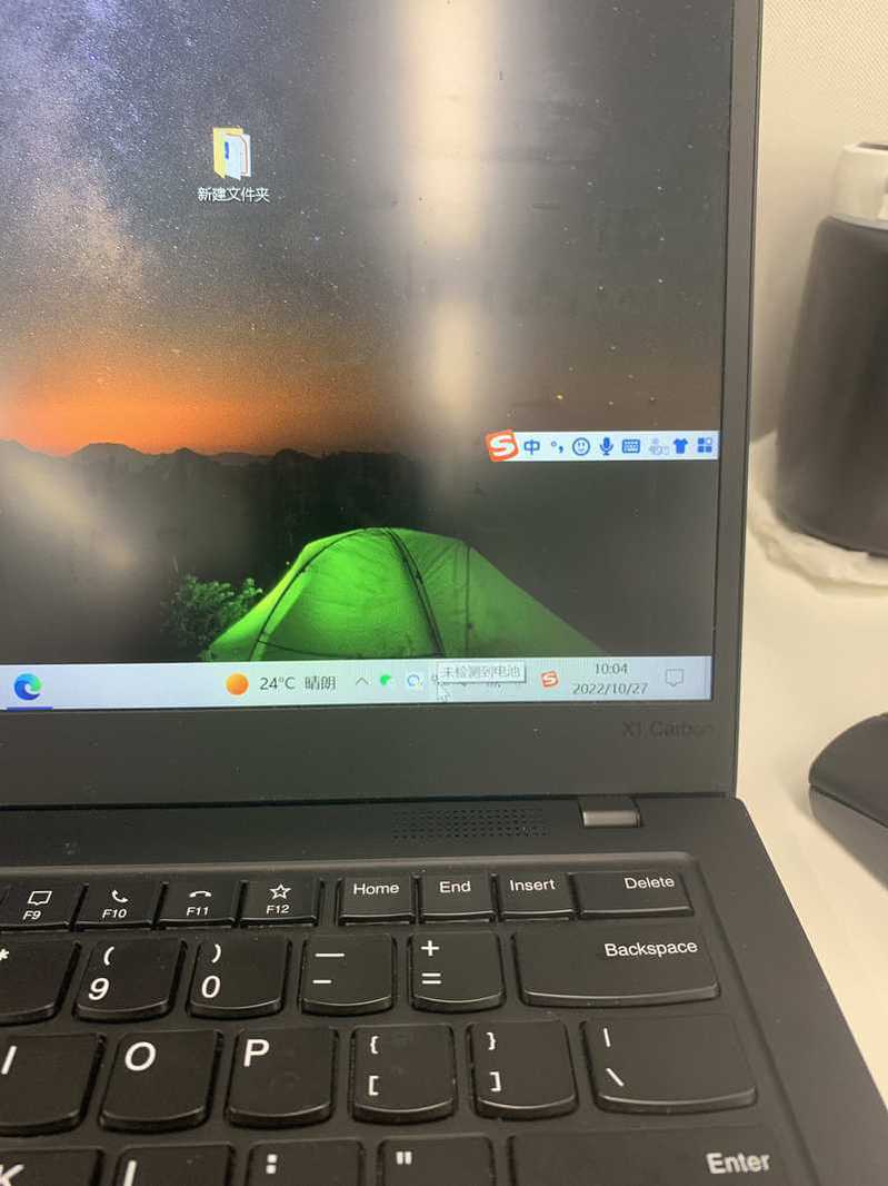

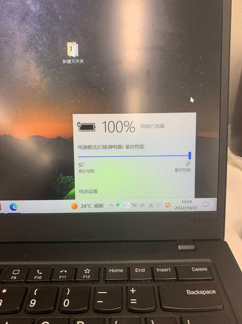

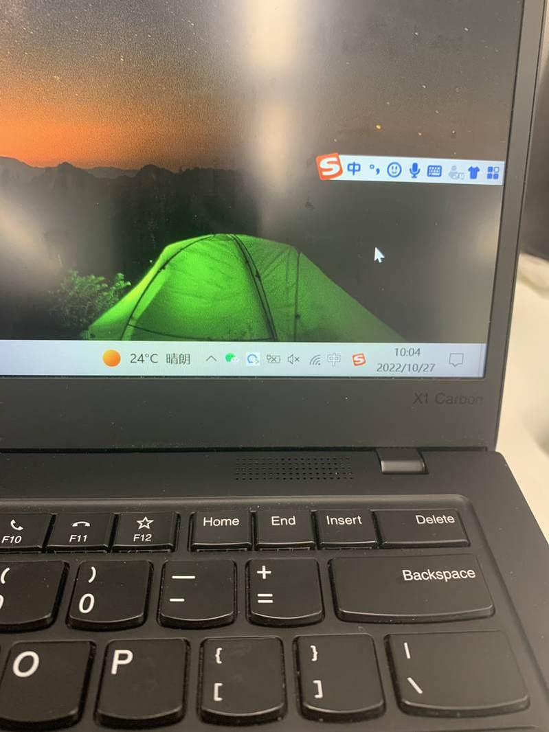

求助,我的thinkpad X1 carbon Gen8 总是在开机状态显示检测不到电池,但拔掉电源线还能正常使用,只是关机状态下要插电源才能开机,21年10月份(过保前)换了电池,换电池后大半年都没再出现这样的情况,直至22年6月左右,这个问题又重新出现,且频率越来越高,现在开机基本就是电池显示空白,检测不到电池,请问各位X1的机主有遇到同样的问题吗?是通过什么方法解决的?
