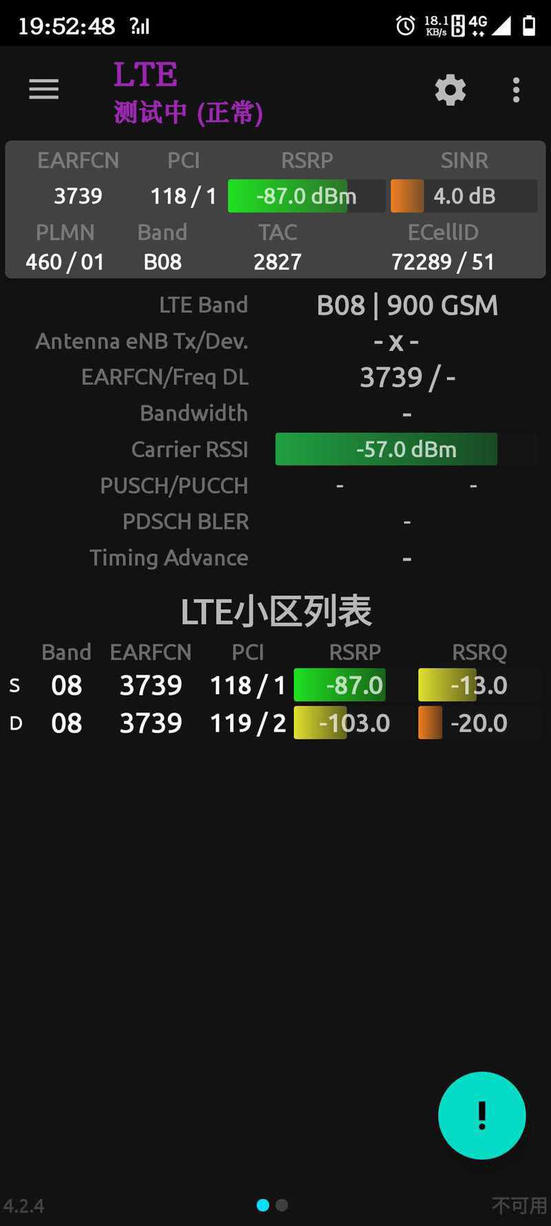

我发现了,联通卡esp4G信号正常但是刷不出网跟频段有关,B1网速超快,B8能用,但只要一切到B3频段,网络就假死了,而且B3频段下通话和短信收发都有延迟,有时打电话还会掉hd,但是这手机总是默认切到B3上去,所以我手机的4G网差的要命。有些地区默认切的不是B3频段所以网络就正常?(频段切换可能和基站有关?猜测),具体为啥有毛病就不知道了,还是猜测基带文件写的有问题,但这样一看应该跟硬件没关系,纯纯的系统bug。所以,moto要么你赶紧修bug,要么赶紧把5G的vonr搞出来,能不能别在这恶心用户啊,是嫌用户太多了吗,一直搞不好个信号

来自motorola edge s pro  楼主| 发表于 2022-10-13 20:19:47
补充说一下,B1是下午在公司突然打游戏之前都是200+的延迟,突然就不卡了,而且网络延迟稳定在100ms以下,也不断流了,然后切出去看了下发现在B1频段,B3是下班出了公司楼回家路上一直是B3,网络很难用,B8是晚上回家一直是B3,刷不出网页,突然能刷出来了,切过去一看,变B8了,由此得出结论,真的坑,感觉自己用个手机跟小白鼠似得,鸡肋鸡肋
来自motorola edge s pro 发表于 2022-10-13 22:09:27
什么软件,等网络差时,我也看看是什么
来自 Motorola Edge S 发表于 2022-10-14 13:17:39
教教大家伙怎么看的?
