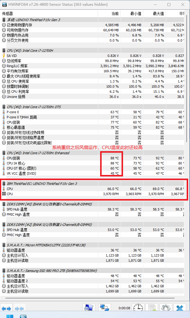

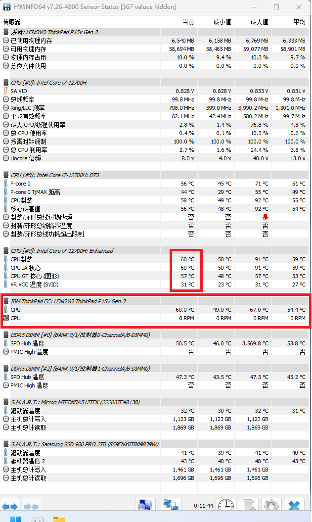

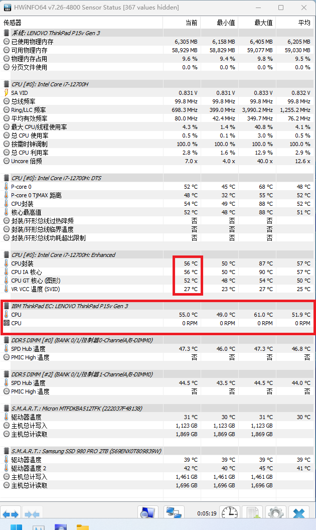

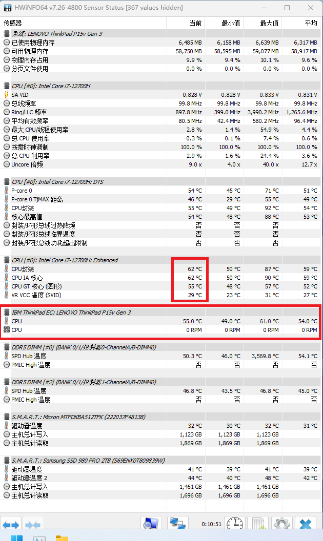

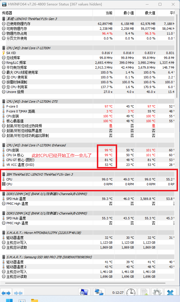

ThinkPad P15v GEN3 在使用过程中出现散热风扇不工作的现象,导致笔记本温度很高(底面和键盘面已经烫手了,出风口虽然没有风但是能明显感觉散热器散发的热量)。第一次发现的时候不知道怎么回事,重启电脑风扇工作。之后又特别留意这一现象,发现在笔记本没做什么操作后(CPU负荷<1%)一段时间风扇会停止(一:完全听不见风扇在运转的声音,二:通过软件测试风扇转速为0),之后笔记本正常操作使用的时候会偶发(到目前为止已经出现了三次这样的现象了)在CPU负荷较高的情况下散热风扇依旧不启动,导致CPU因温度过高降频,直到系统重启扇热风扇才会重新启动工作。

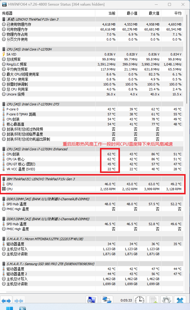

如上诉测试软件截图所示,CPU负荷率低持续一段时间后散热风扇停止工作后,极易出现散热风扇不启动的现象,这个时候不管CPU的负荷率是多高即使达到100%散热风扇依旧不工作,CPU温度在短时间内会达到100度导致CPU降频使用,这样散热风扇依旧不启动。此后重启系统在BIOS引导的时候散热风扇启动了。
这台笔记本还未投入正式的生产环境,因新机风扇噪音很大,看联想驱动里面BIOS有更新说解决散热噪音问题升级了1.08版本的BIOS固件。
