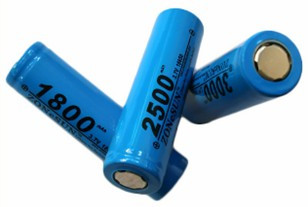

在这个新能源大爆炸的今天,你知道什么最火吗?答案当然是锂电池!从2019年开始,锂电池的发展成为了越来越多人关注的焦点并正以惊人的速度在扩张,智能手机,笔记本电脑,能源汽车等,种类多元,各具特色!

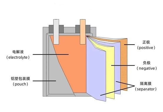

尽管电池看起来是一门无比复杂的学科,但它的结构却很好理解。总体来说锂电池分为五部分,正极,负极,电解液,隔离膜和电池壳外包装材料。

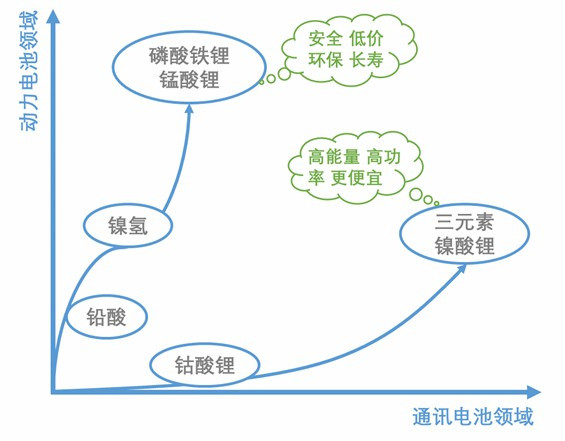

我们都能理解,要想实现电能与化学能的转换,就需要容易参与化学反应的材料来做正负极。但事实上,正极材料却不能过于活泼,需要相对稳定的结构才能实现有序可控的化学反应。于是,人们找到了锂的金属氧化物作为最终正极,也同时催生出多种氧化物形式:
4947962
4947962
钴系锂离子电池:正极为钴酸锂。钴酸锂比较容易合成,这也使它成为了最早打入市场的一款电池。但由于钴是稀有金属,价格昂贵,大多用于3C产品。
锰系锂离子电池:正极为锰酸锂。工作电压与钴系锂离子电池相当,制造成本低。但充放电中锰离子可能会熔于电解质,电池的寿命大打折扣。
磷酸铁系锂离子电池:正极使用磷酸铁锂。由于制造工艺的不同,磷酸铁锂电池安全性较高,循环寿命长。而利用铁为原料,制造成本比锰系更低,因此被广泛应用于动力电池领域。
三元系锂离子电池:三元系锂离子电池是为了减少钴的用量,使用钴、镍、锰三种材料制造而成的。现在三元系锂离子电池大多镍的比例较高,虽然电压比钴系、锰系略低,但成本较低,是3C产业的后备电池材料。

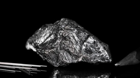

负极:通常使用石墨或其他碳材料做活性物质,稳定且储量丰富。

电解质:在电池正负极间提供一个可供离子运动的通道,也可以理解为是游泳池中的水,让电子可以自由的游来游去。在这样的环境中,高锂离子电导率以及高化学稳定性则成为了电解质很重要的特质!
电池隔膜:由于电池越做越小,短路已成为了一个风险。而这个隔膜的作用可以防止电池的正负极直接接触出现短路,却又保证了锂离子的高透过性,

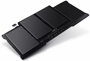

电池壳外包装:锂离子电池外形多种多样,如我们家里常用的圆柱形电池多以钢和铝壳为主,也有电脑手机等智能设备上囊括的方形电池(硬装为钢/铝为材质,软包为铝塑膜),还有一些不规则弧形外观和高低不等的阶梯型,以满足不同场景的电池需求。

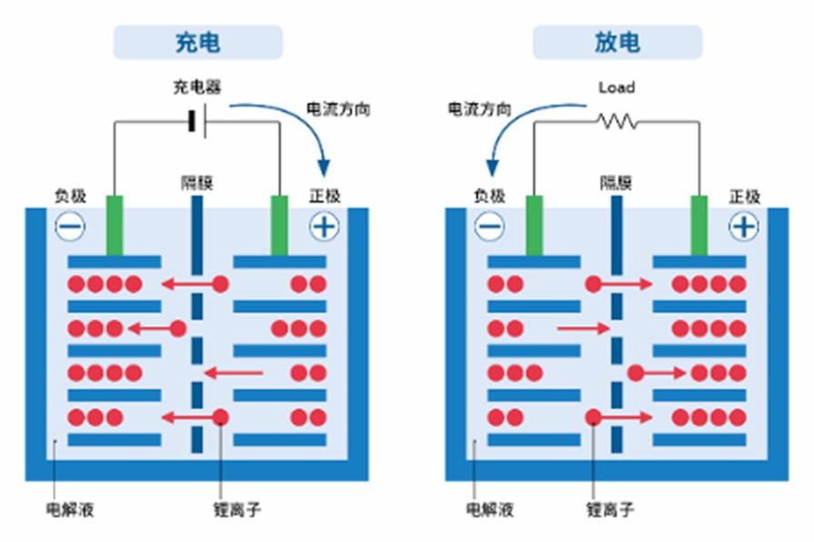

如果把锂离子比作一个勤劳高效的AI一点不为过!在充放电时,锂离子会反复地奔波于两个电极之间,充电时,锂离子从正极经过电解质移动到负极,与负极的碳原子发生化学反应并且很‘稳定’地嵌入到石墨中。
放电时则相反,内部电场转向,锂离子从负极脱离,顺着电场方向又回到正极,周而复始。
