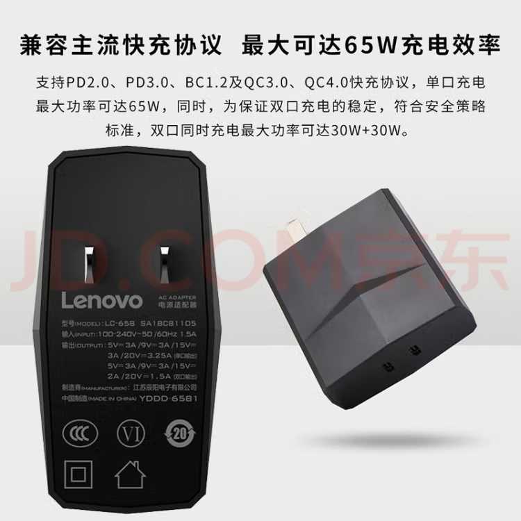

         之前买2pro的时候看到了页面介绍的最高90W闪充,高配版的是附带的65W充电器,买回来后就没有看过充电器的参数,一直以为双口同时充电是90W的功率,最近看了充电器的参数才发现不是这么回事儿!
        65W充电器充电器单口输出最高是65W,双口输出最高是30W+30W,这样看的话岂不是单口比双口的快吗?双口只是方便你可以同时充两台设备。根据网上查询结果应该是65W充电器充电时单口输出实际最高是45W,双路充电最高是60W,想要达到90W的充电速度得用一代的90W冲电器或者两个45W充电器。
        哪位大神实际测试过充电效果,是不是这情况!

按照发布时公布的参数,如果用标配65w充电器的情况下,只插单口(注意此刻要求充电器、手机都只能插单口。如果你充电器两个口都插满,即使你手机只插一个口也不行)能达到45w。两个口都插满则是30+30,用官方90w充电器能跑满。如果是第三方充电器情况就复杂,因为快充属于双方协议握手,即使都是比如pd标准,如果你买的充电器没有拯救者支持的档位,那充电器就会往下寻求次一档,直到双方都能握手,才会确定充电功率。所以不是说你买个假设130w的pd充电器就能跑满拯救者的90w,最好还是用原厂。

错了。单口45,双口60。90w的双口70多

我花400买了个90w的头子,实测还没有65w的快,最后10%只有10w不到,65w还能跑到18w左右,90的上70w只能维持1秒立马就下来到50w,跟65的头子一样,纯纯的智商税

那不就是咱这标配的65W充电器是无论如何跑不到65W了!当初买的时候以为双口同时是90W的速度呢!!!

65%电量以下可以稳定在45w左右,80%电就成20w,最后10%只有12w,实测90w头子锋峰值70w维持1秒,然后就稳定在45w,65头子峰值50w一样也稳定在45w,结论就是拯救者por跟其他家的65w充电效率差不多,都需要35到40分钟充满,
