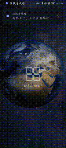

来自Chrome浏览器 发表于 2022-9-15 19:54:28
LittleBHao 发表于 2022-9-15 19:45
请务必看看,因为都是按照你上面的前提有去试过的,就是单纯如果不小心把后天关了,会连同我之前的壁纸一起 ...
这个不小心的前提是不存在的,加锁应用手动关闭后台是尊重使用者的操作,逻辑是使用者手动关闭软件运行。而且重启设备后在后台根本看不到壁纸引擎这个软件,不存在被杀
来自Chrome浏览器 发表于 2022-9-15 20:15:00
LittleBHao 发表于 2022-9-15 19:46
请务必看看,因为都是按照你上面的前提有去试过的,就是单纯如果不小心把后台关了,会连同我之前的壁纸一起 ...
重启设备后后台不显示有应用,壁纸引擎设置的壁纸是正常的。
