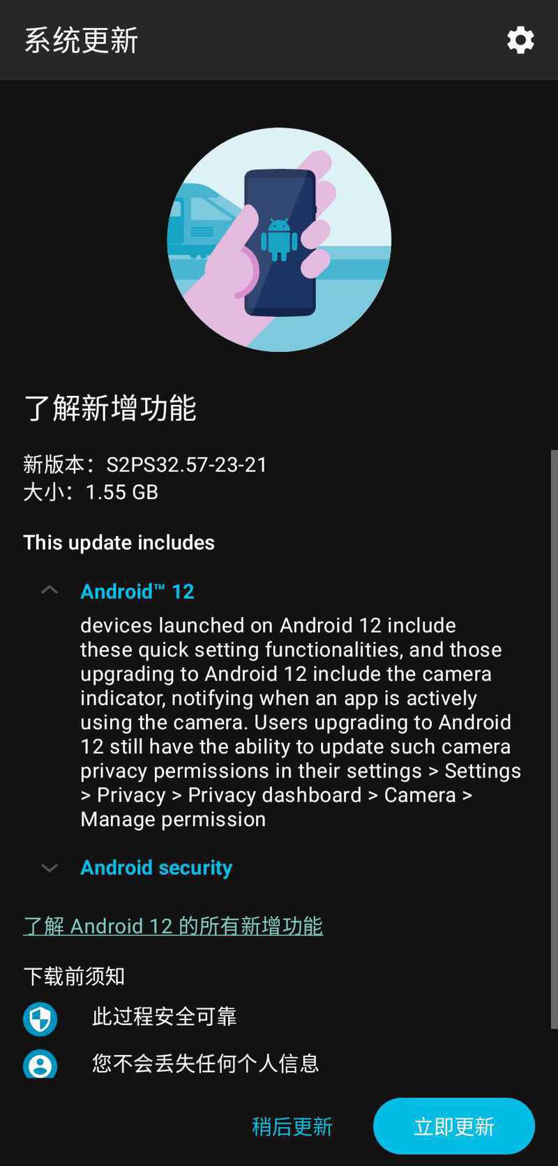

发表于 2022-9-15 08:51   |   来自 Motorola Razr 5G [复制链接] 楼
37350 26
美版安卓12固件,已解锁bl的可以只刷系统尝鲜了
26条回复

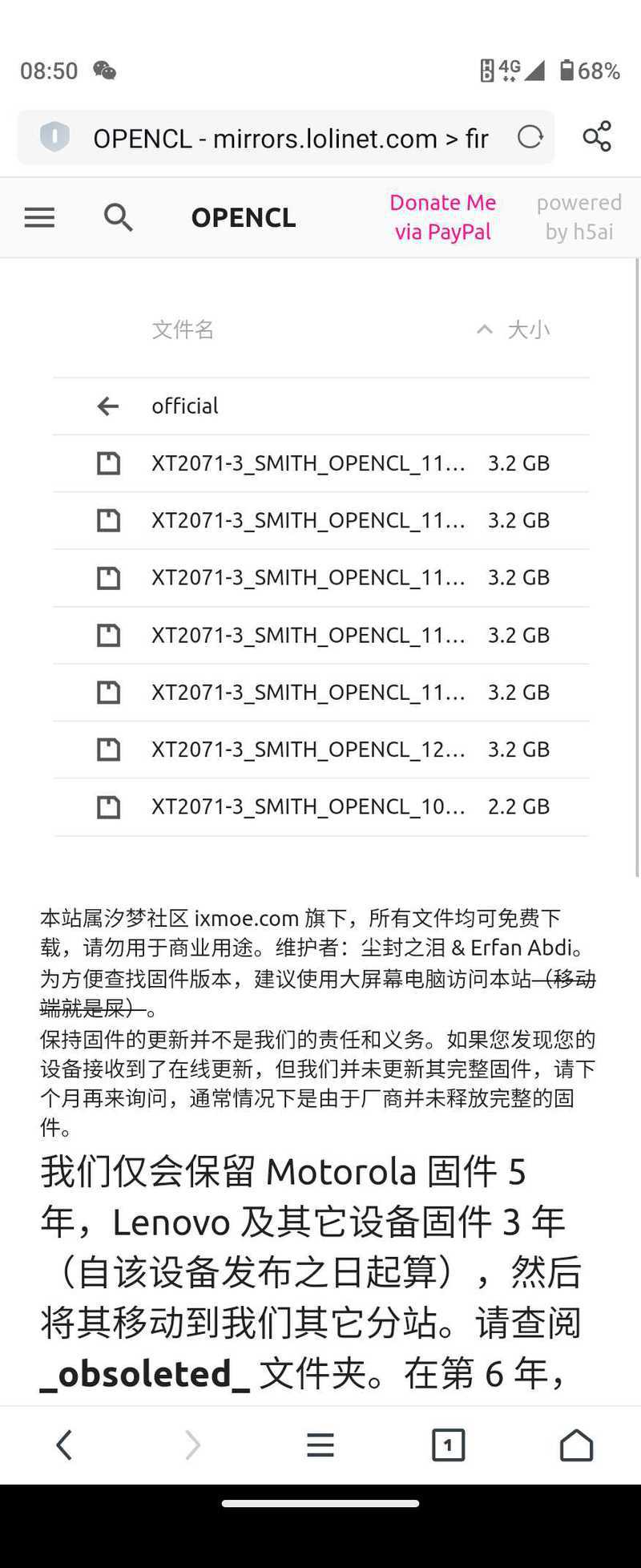

来自 Motorola Razr 5G  楼主| 发表于 2022-9-21 12:00:37
去汐梦论坛下载这个工具,把固件解压放根目录然后选1刷入
28066481510044

来自Microsoft Edge浏览器 发表于 2022-9-22 22:03:14
josixc 发表于 2022-9-20 20:45
好用吗?发几张截图看看啊
我用你给的方法和工具刷成功了,谢谢
说一下个人体会,1. 12在权限管理方面更严格,隐私看板比较有用,2. 外屏能正常显示出厂自带的电话app来电并且接打,3. 相机app有升级,4. 安装了114个app,其中101个谷歌商店安装,其他13个通过百度或者应用宝的链接下载的apk,通过谷歌文件极客应用安装。大部分是普通的新闻和社交类应用,没有短视频和游戏。5. 还是发热明显,连续使用超过10分钟就开始感到明显的热,我都把外套给它脱了,6. 电池耗电有点快,今天上午中度使用从50%到15%只花了不到3个小时。今晚6点充满电,然后就是一直待机,4G数据网络开启,中间接打过几个电话,到现在还不到4个小时,只剩80%了。7. 界面简洁,整体流畅度得益于8G内存,没有任何卡顿。其他还在慢慢体验中。希望对您和各位机油有个参考
