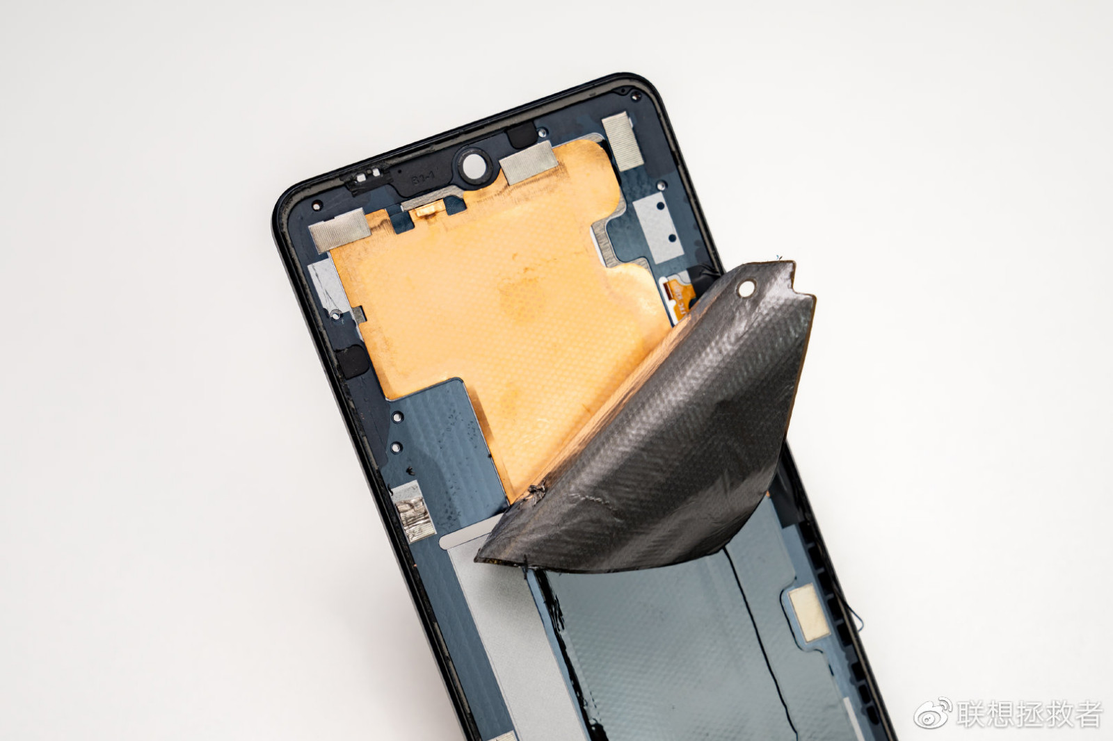

一、VC均热板,再大一点
手机+xx散热这个组合,印象里已经听到过无数次,好像它就是手机与生俱来的重要配件,把时间调回到2014年,在手机里做额外的散热部件还是个“重大结构创新”,并且跟随的厂商并不多。但随着芯片性能的不断增强,大家对挖掘芯片的极限性能表现这件事也“逐渐上头”,那就离不开很重要的一点——散热。从拯救者的第一款手机——拯救者电竞手机Pro开始,即便它搭载了一颗现在看来“凉快无比”的高通骁龙865+,依旧为它配备了TSI霜刃散热系统。
4942249
4942249
在后来的迭代产品中,还加上了风扇进行主动散热。今年全新的高通骁龙8+ Gen 1在能效比上的进步,得以打造一部轻薄性能手机;仅7.99mm厚的Y70机身中塞入了一块面积高达5047mm²,厚度为0.55mm的超大VC均热板。

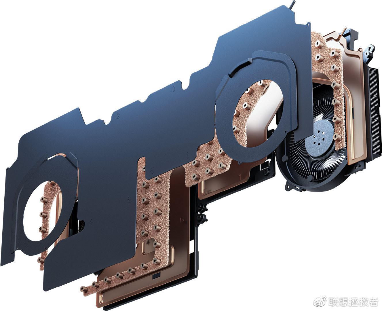

在早先发布的拯救者Y/R9000K系列的笔记本上,就搭载了VC真空腔均热板,对于笔记本产品来说,这是一种在不破坏原本形态下比较极端的方案,它不仅能依靠更大的散热导热面积带来更强劲的散热效果,还因此减小了风扇的输出压力,同温度下更安静,同噪音下更凉快,唯一的缺点,就是有那么“一点点”贵。
4942251
4942251

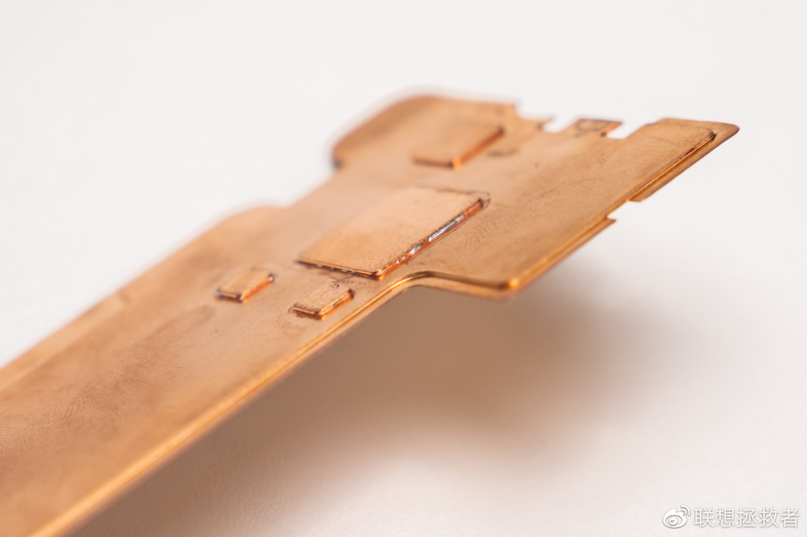

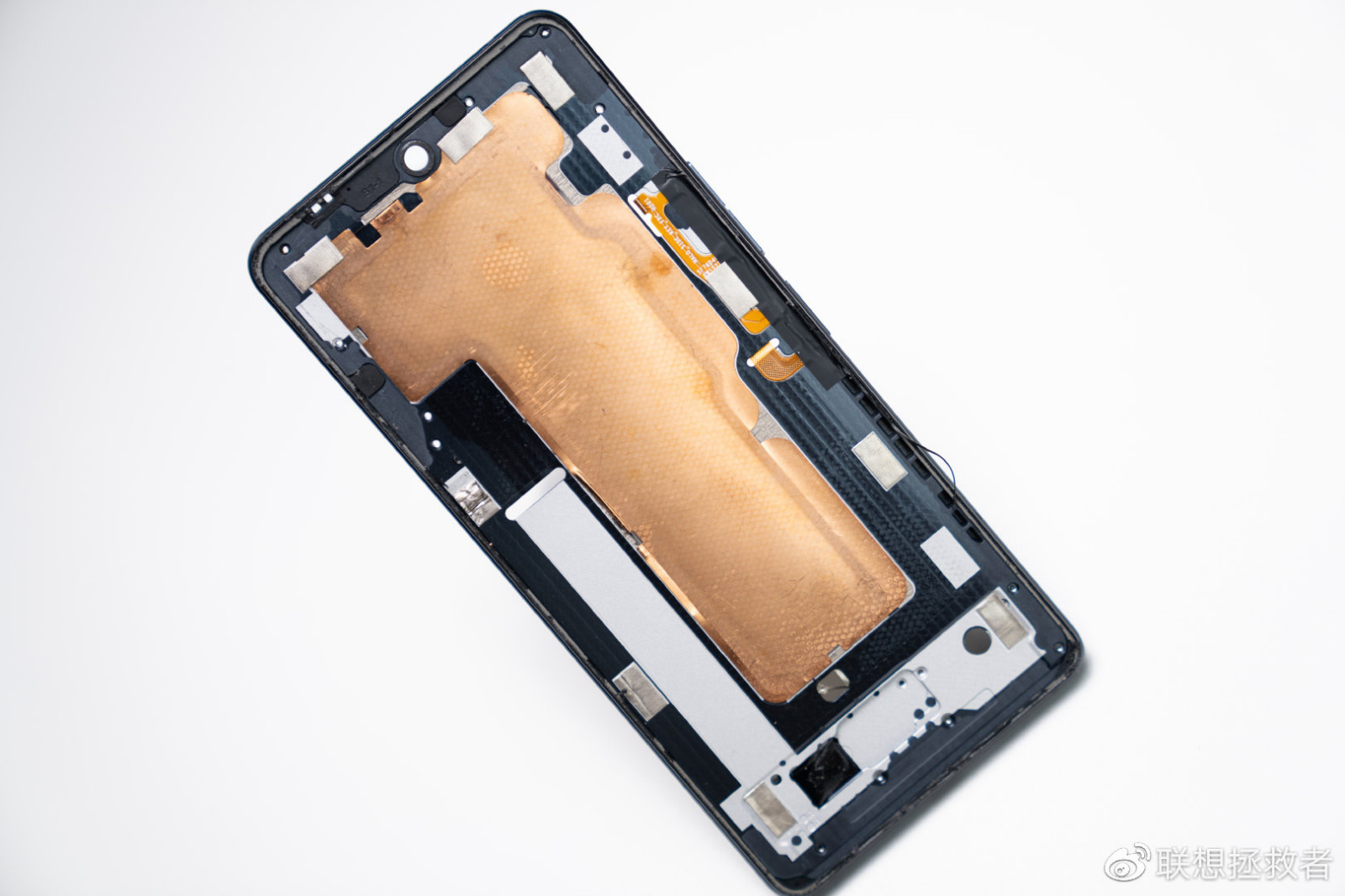

上图是拯救者Y9000K的VC均热板图,从表面上看,我们暂且把它当成“三明治结构”——由上面板、金属毛细管、与下面板拼合组成,在Y70上,它镶嵌于中框,整体看起来占据了中框了的绝大部分位置。VC均热板与芯片接触处还额外加入了一块铜片,以确保二者的紧密连接,降低热阻保证传导效率。
4942250
4942250
VC均热板与铜管的散热原理相似,都是通过吸收热量,然后蒸发真空腔内部接触面的液体,热量通过气体到达顶部冷却然后变成液体回落,如此循环往复,热量不断从中框导出,以此实现散热。如同笔记本,为什么“梦幻单热管”能成为大家调侃的词语,就是因为面积太小,热传导效率不够,均热板不仅将体积做薄,因为没有热管之间的拼接,还能将热循环面积最大化。
4942252
4942252
因此,VC均热板的面积将直接影响散热能力,而厚度能让内部容纳更多的高纯水液体,整体热解功率会更大,根据联想实验室的实测,相比0.3-0.4mm的薄型均热板,导热能力能提升约25%,再配合上多处的石墨散热贴,均匀导热,有效降低手持温感。

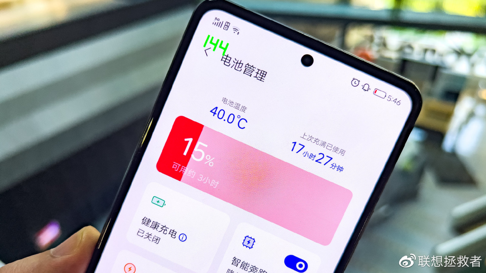

二、旁路充电,更稳一点
当一个手机不再有性能上的缺憾,下一个重点就来到了电池,它决定了我们能否安全,长时间地使用手机。拯救者Y70搭载了一块容量高达5100mAh的电池,在“持久”这件事上,已经做到了无需让人担心,即使是中高强度的使用,也妥妥能挺过一天,配合68W的快充也不会有续航焦虑。
再延展一下“持久”,它是一个电池的持续放电过程,即使是再大的电池容量,也是经不住某些特殊的使用需求的。这种情况跟我们使用笔记本有一些像,日常移动办公办公没有问题,但固定位置使用绝大部分人还是会插着电,因为绝大部分高性能笔记本不太可能扛过一整天的使用,即使是轻薄本也如此。那么电池长期又频繁地充放电,会使得电池升温,从而加大循环数,最后就导致电池最大容量下降更快。换句话说也就是电池感觉越来越“不经用”。
4942254
4942254
所以,多年前笔记本还能换电池的时候,便有很多极少移动使用场景的用户拔掉电池使用电源适配器直接供电,拯救者笔记本所采用的策略是当电池电量达到约95%以后便停止供电,自动使用适配器供电以保护电池。

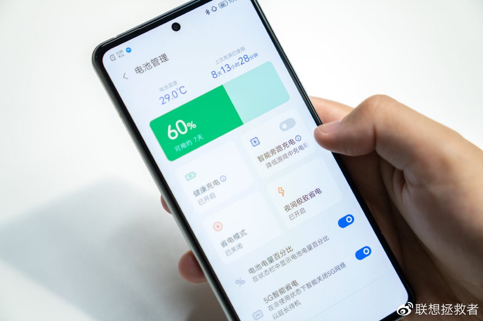

这项技术“搬”到了手机上,在设置 → 电池管理中有一个“旁路充电”功能,打开后,在每次充电时,手机可以全程监测电池相关温度,当温度有明显上升时,便可让适配器直接为手机供电。当不再高频率使用手机,整体温度降下来后,它又会恢复正常的超级闪充。
4942255
4942255
作为一台高性能的手机,该功能最初的设想是为用户提供更优秀的游戏体验,工程师并不能控制用户游玩何种类型的游戏,只能全力保证更优秀的游玩体验以及电池寿命。其实日常中,也有更多我们每天都在经历却没有注意到的场景,比如滴滴司机和外卖员的接单、导航需求,或者主播们的长时间直播需求,亦或与家人,朋友长时间的音视频通话,只要存在长时间边充边用的需求,便会在一定程度上加剧电池损耗,而这项功每次都能让你的电池寿命长一点,再长一点。

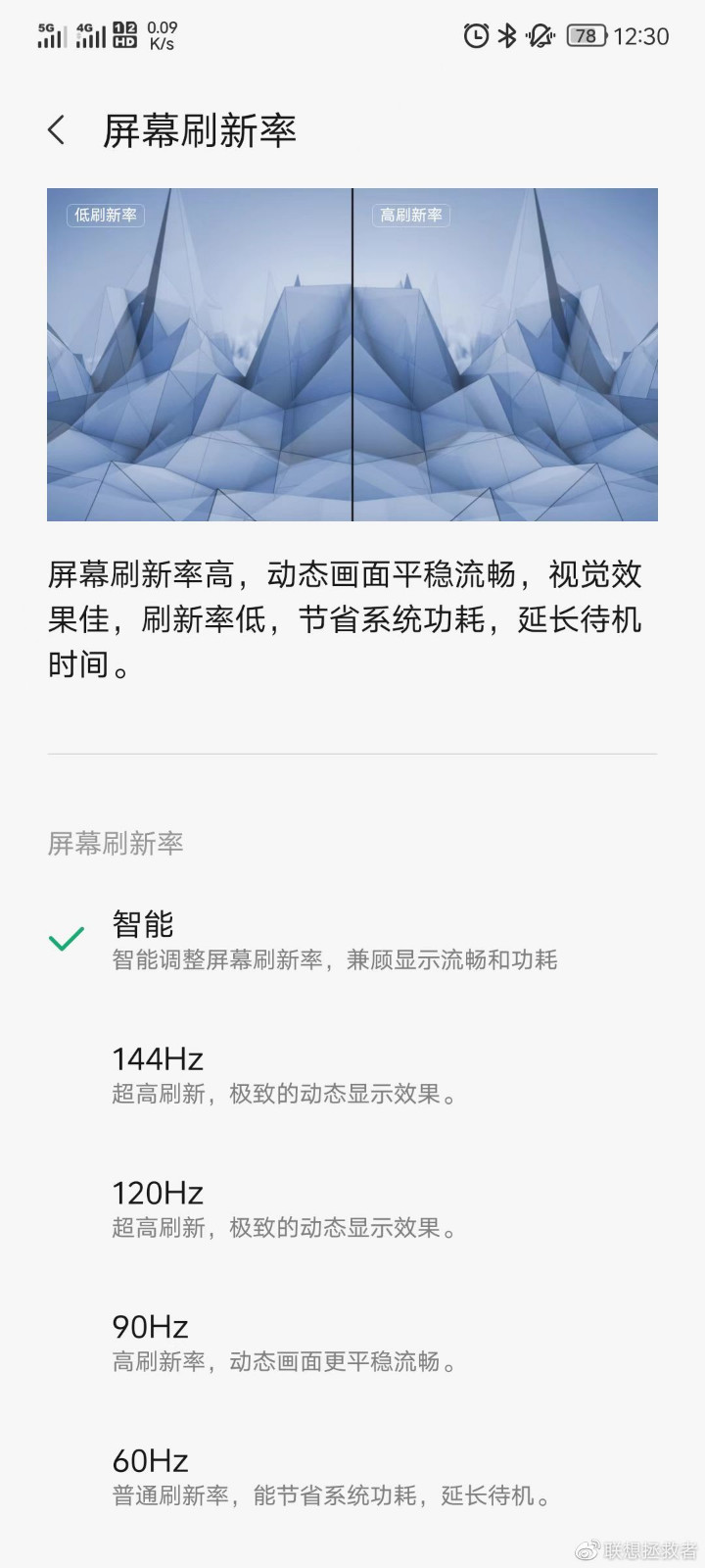

三、满帧输出,再顺一点
在PC产品中,高刷新率也属于一个“历史悠久”的存在,自从越来越多的人亲自感受了流畅和顺滑,再也没有“60Hz人眼极限”论了。绝大部分台式机和笔记本产品,相比尺寸有限的手机产品,由于受制于电池/电源的情况较小,不需根据场景调整输出的帧数以节省电量,因此都可以全时段展现丝滑的运动画面。但手机就不一样了,对于“均衡”的要求更加严苛,过于放开会让整机的续航表现减弱,而过于保守会让不同画面的观感割裂严重。
正因为一贯以来有“输出拉满”的概念,所以Y70带来了这块满帧输出的屏幕,在设置 → 显示与亮度 → 屏幕刷新率中,有智能刷新率,以及60、90、120、144Hz四挡固定刷新率,你能够手动选择固定的超高刷新率,这样无论在什么APP中,都能保证统一的流畅性。
4942256
4942256
当然,智能刷新率确实能在一定程度上减少电量消耗,所以它设定了四种调度方案,息屏显示时使用最低的48Hz分辨率,尽可能程小AOD电量消耗,静止画面为60Hz刷新率,滑动画面为120Hz刷新率,而在有高刷适配的游戏中将自动调用90、120、144Hz刷新率,完美适配。

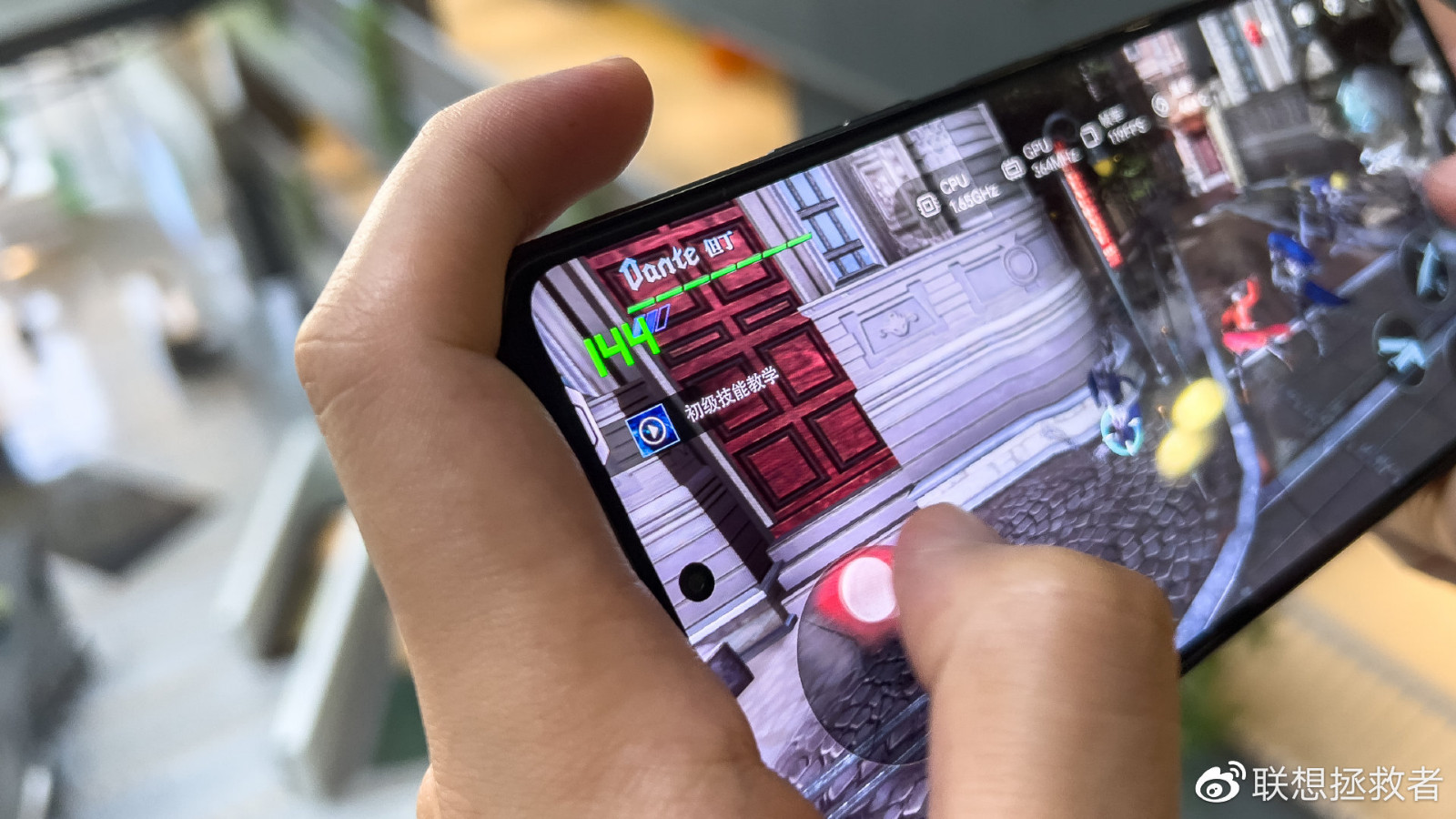

4942258
4942258

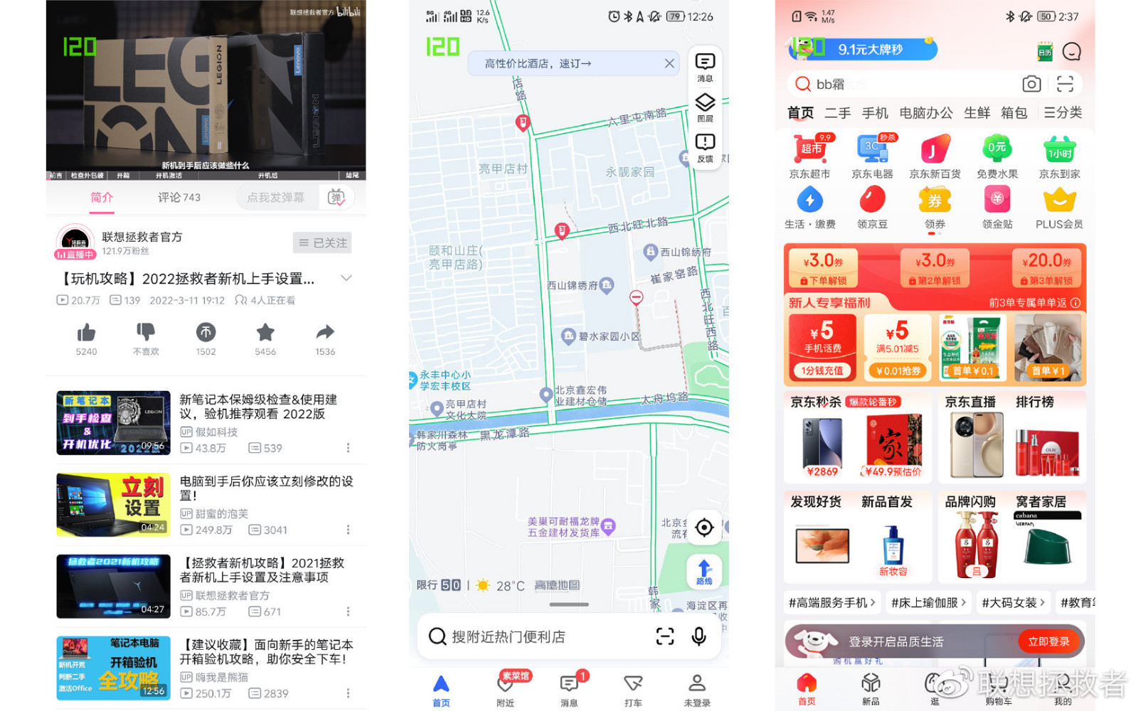

但另一个很重要的点则是,正因为整机功耗的下降、大电池的加入,以及“野兽、均衡、安静”三种模式的切换,所以有了足够的基础不需要为了追求极致省电而细化帧率切换,而是仅根据场景识别进行切换。例如地图、B站、购物软件这些典型的场景,拯救者Y70不会存在系统判断混淆,帧率切换失败的情况,能做到滑动即高帧,时时流畅。
4942259
4942259
