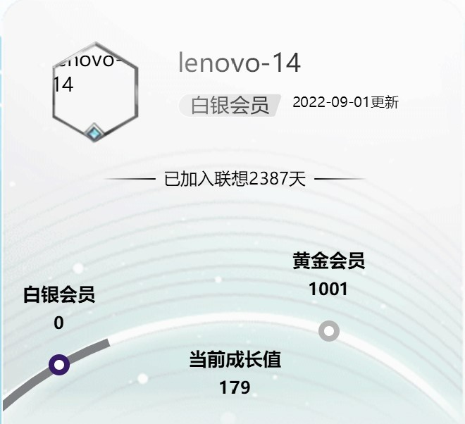

    先发个求助:我的笔记本序列号绑定在了大号上,已加入联想2387天
4935795
4935795

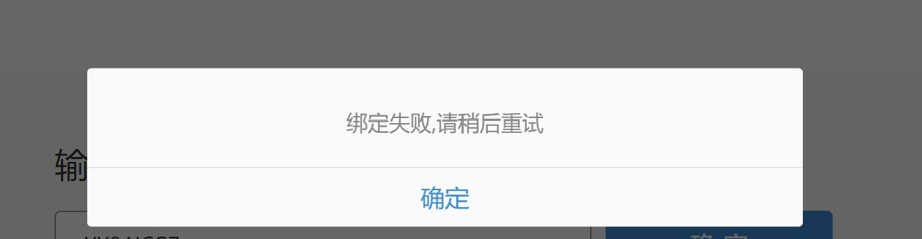

,可是不能进入论坛发帖子,解除了电脑和账号的绑定。用手机号重新注册一个新账号,可是又绑定不上电脑的序列号
4935798
4935798
。重新回到邮箱注册的老账号上,电脑绑定依旧成功,可是这个帖子就没法发了。。请大神指教。

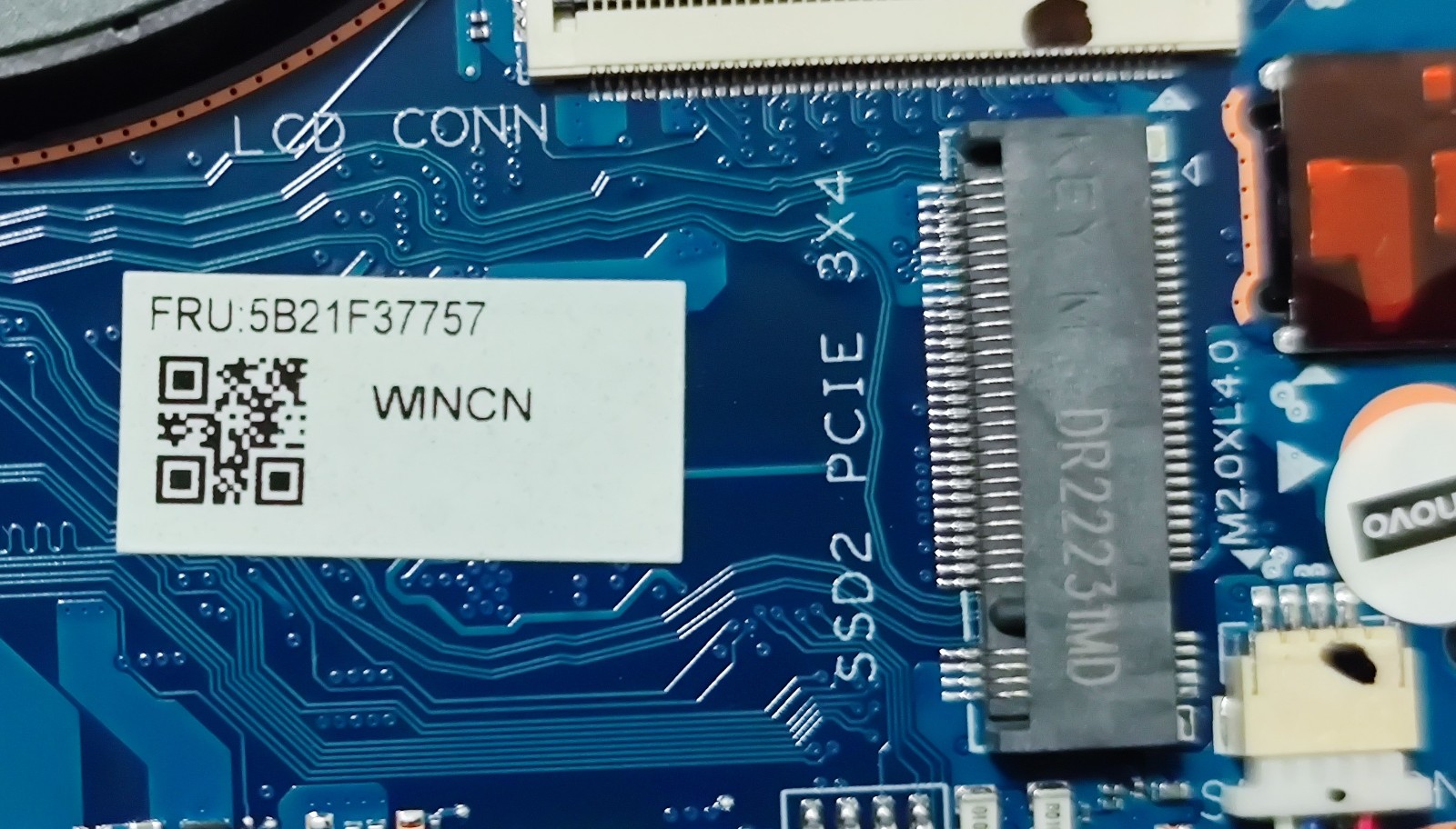

2.硬件配置,我是基础办公,独立显卡用的不多,就选择了最低的I5-12500H标压CPU,16G LPDDR5内存,512G PCle4.0固态硬盘。这里面几个点,我是和ThinkBook14一起看的,购买后配置记混了:第一点14+内存板载,不能扩展;第二点硬盘可以加一个,接口是PCle3
4935793
4935793

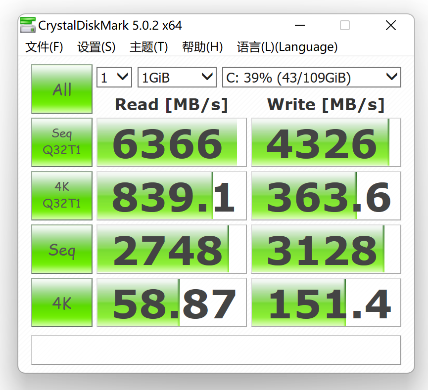

;第三点大厂为了提高产能在保证硬件性能差不多的前提下,会有几个硬件混用不同的品牌。而ThinkBook14+,硬件里主要的不同就是硬盘和无线网卡,硬盘目前有三星和美光;无线网卡有英特尔和瑞昱,而且英特尔的也有AX201和AX211,2种版本。具体来讲硬盘三星的顺序读写6900/5000MB/S,美光的顺序读写6600/4000MB/S,我的实测顺序读写是6366/4326MB/S
4935810
4935810

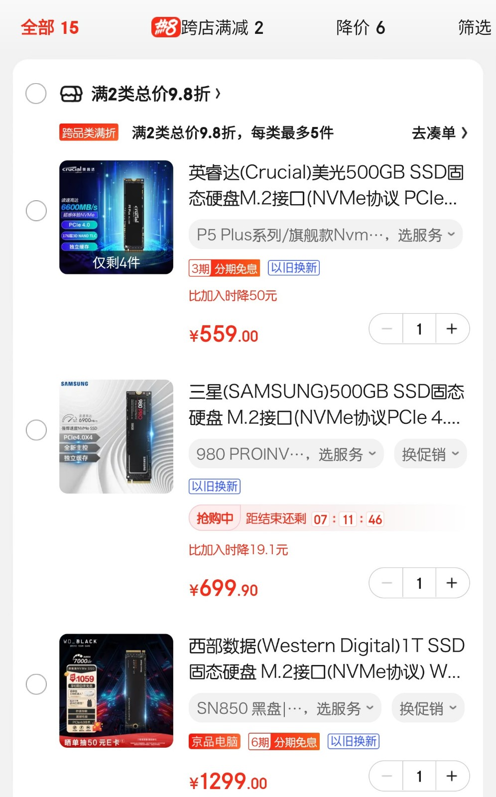

,按照大神的说法,这些只是数据差异,日常办公应用体验不到差别。但是这2款硬盘个人购买的差价最大却有140元
4935796
4935796

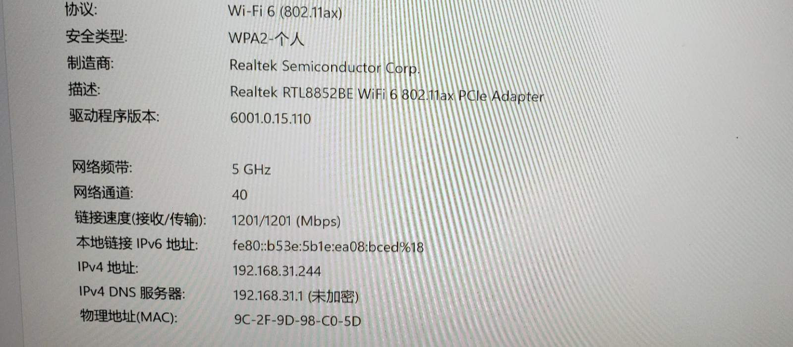

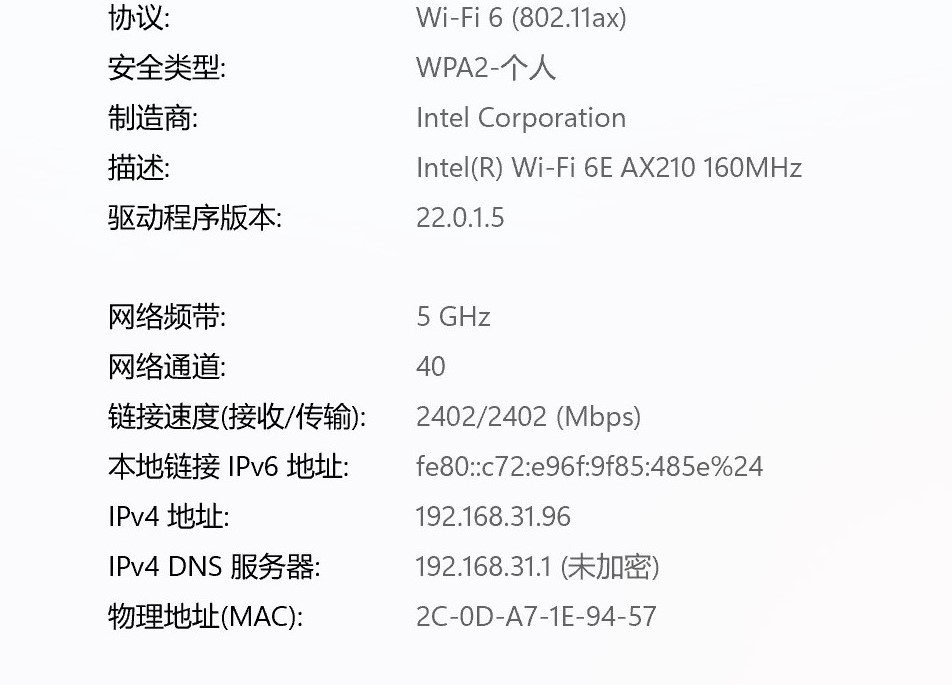

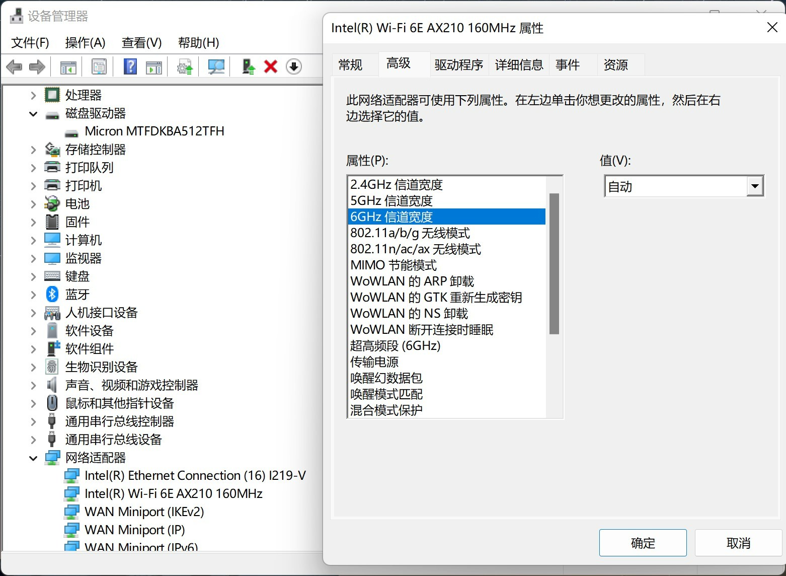

,心情还是不舒服的。而到无线网卡上,区别可能更大些:具体数据,瑞昱的网卡WIFI6最大支持1200M
4935800
4935800
,而更换了英特尔的AX210最高2400
4935801
4935801
,还有独立的6GHz频率
4935792
4935792
,如果大家电脑也计划用个6年左右,为了未来的1000M宽带,无线网卡还是需要更换的(后盖是真不好拆)。

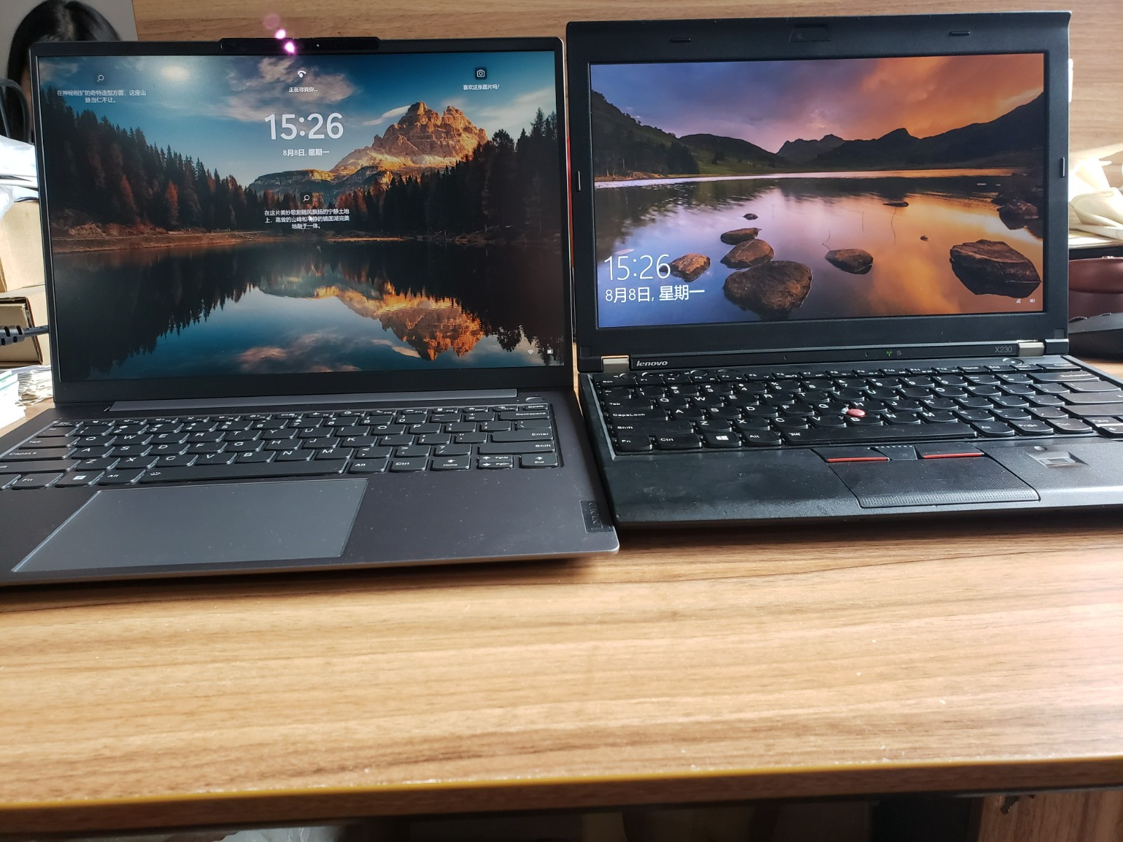

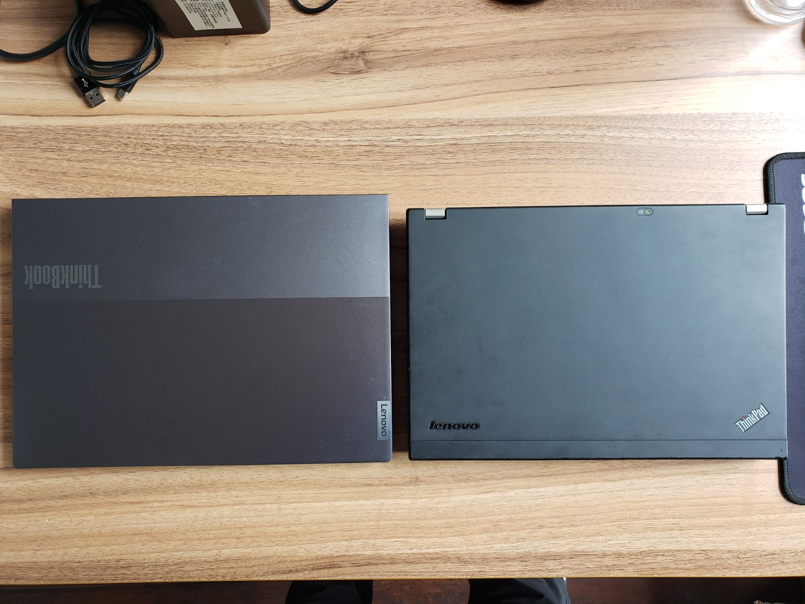

3.外观,对比ThinkPad x230,新的笔记本更薄,更轻,同样大小,屏幕更大了

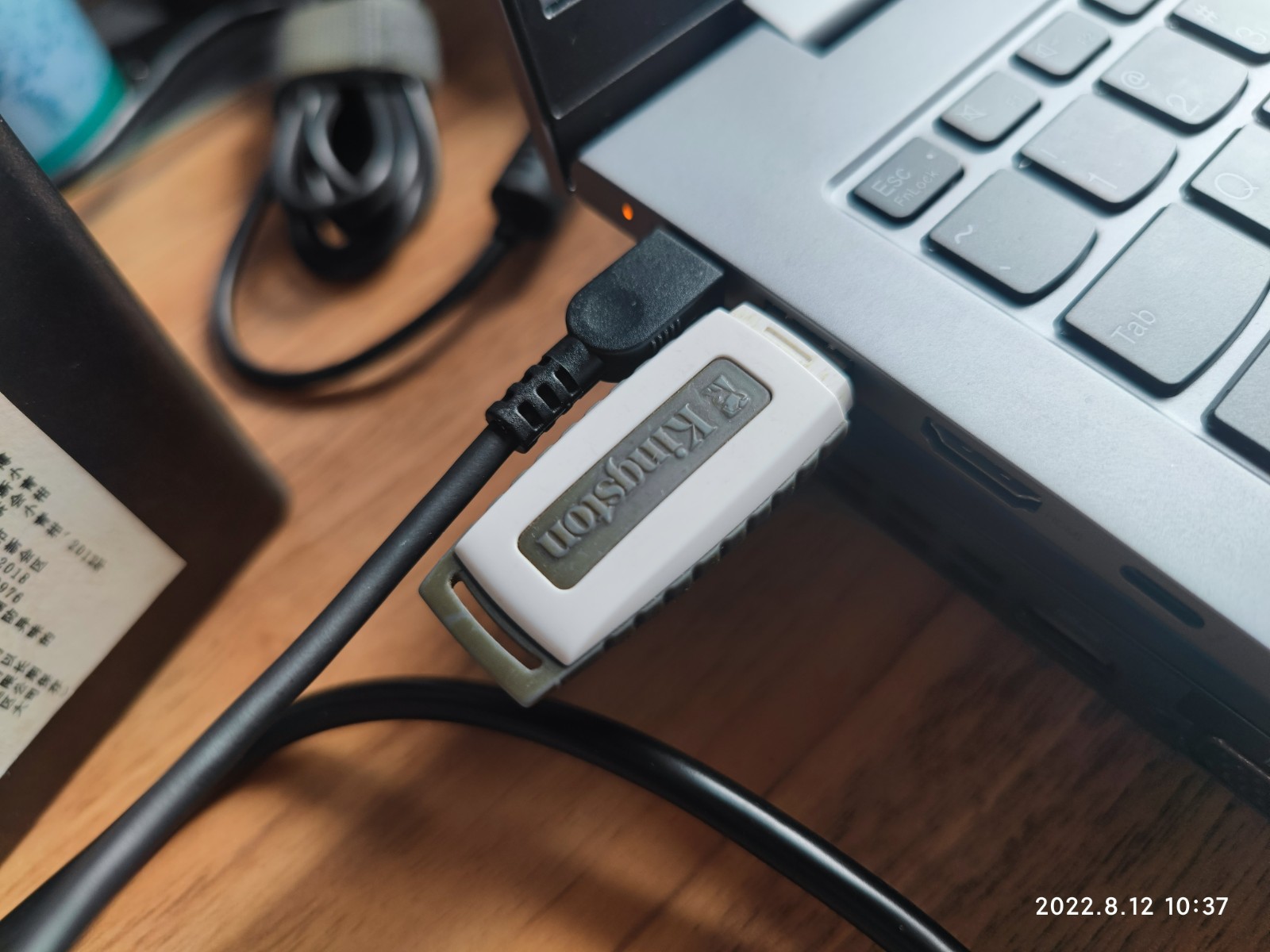

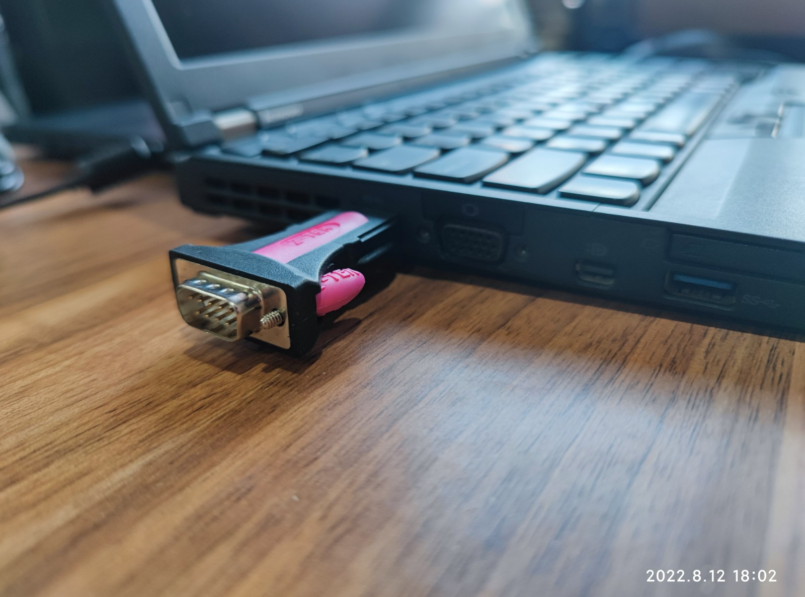

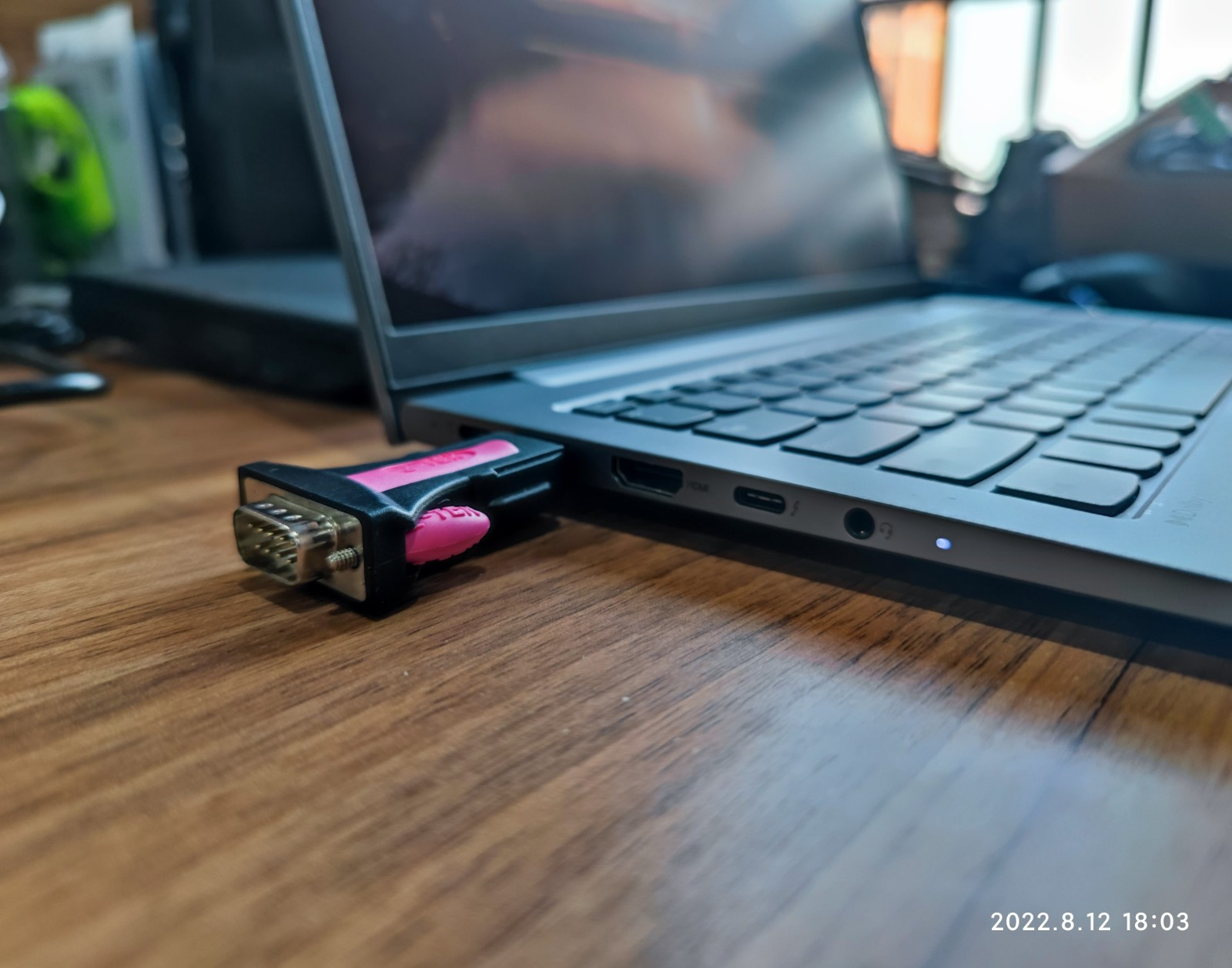

4.接口:优点上面有说,接口丰富,几乎不用再买拓展卡了 ,右侧隐藏的USB接口很好的保护了无线接收器。小缺点:笔记本更薄了,一些稍微老旧的厚些的USB转换卡,可能会把笔记本抬起来(我的USB转串口,还好)。。。
4935797
4935797
4935794
4935794

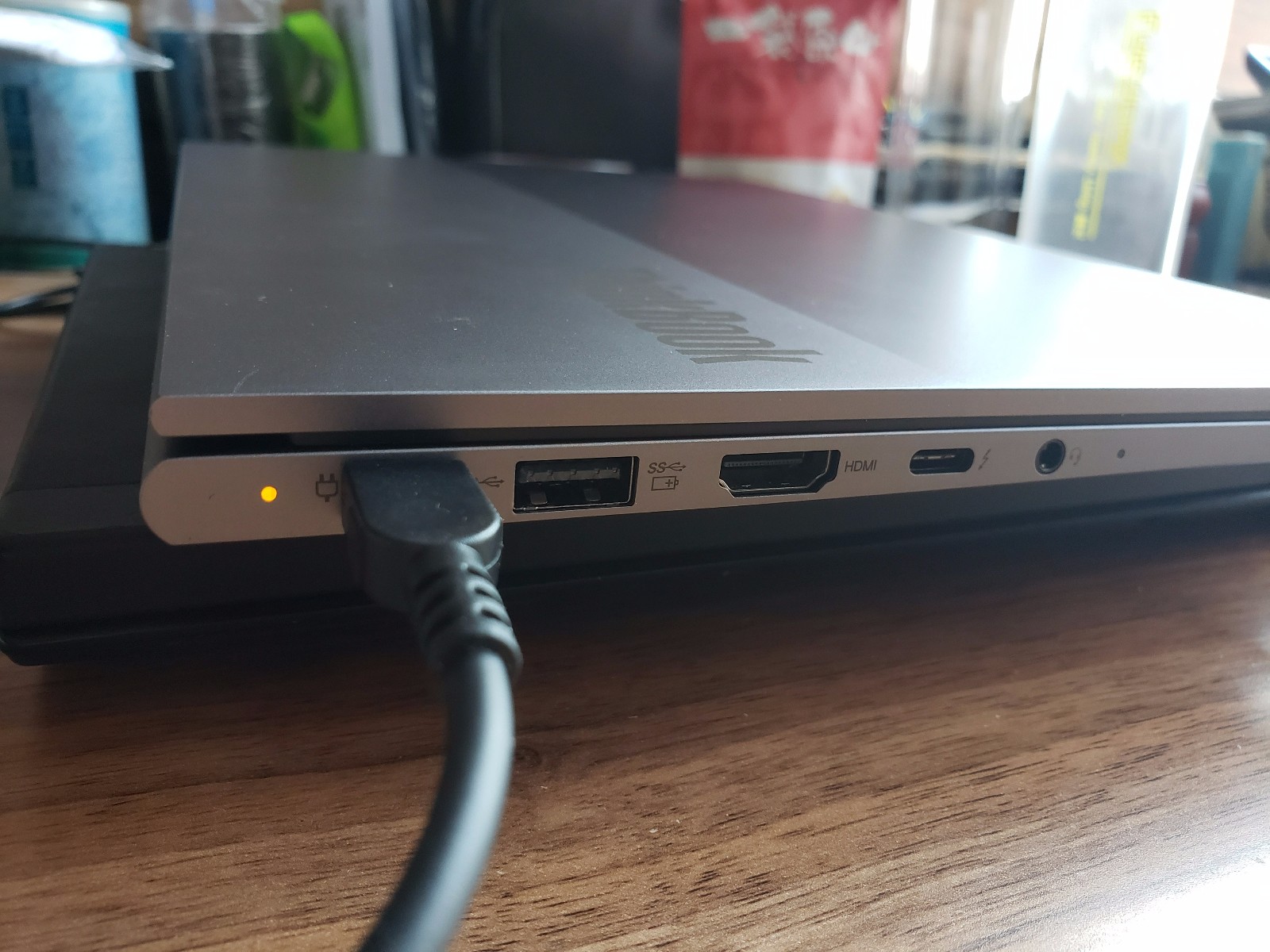

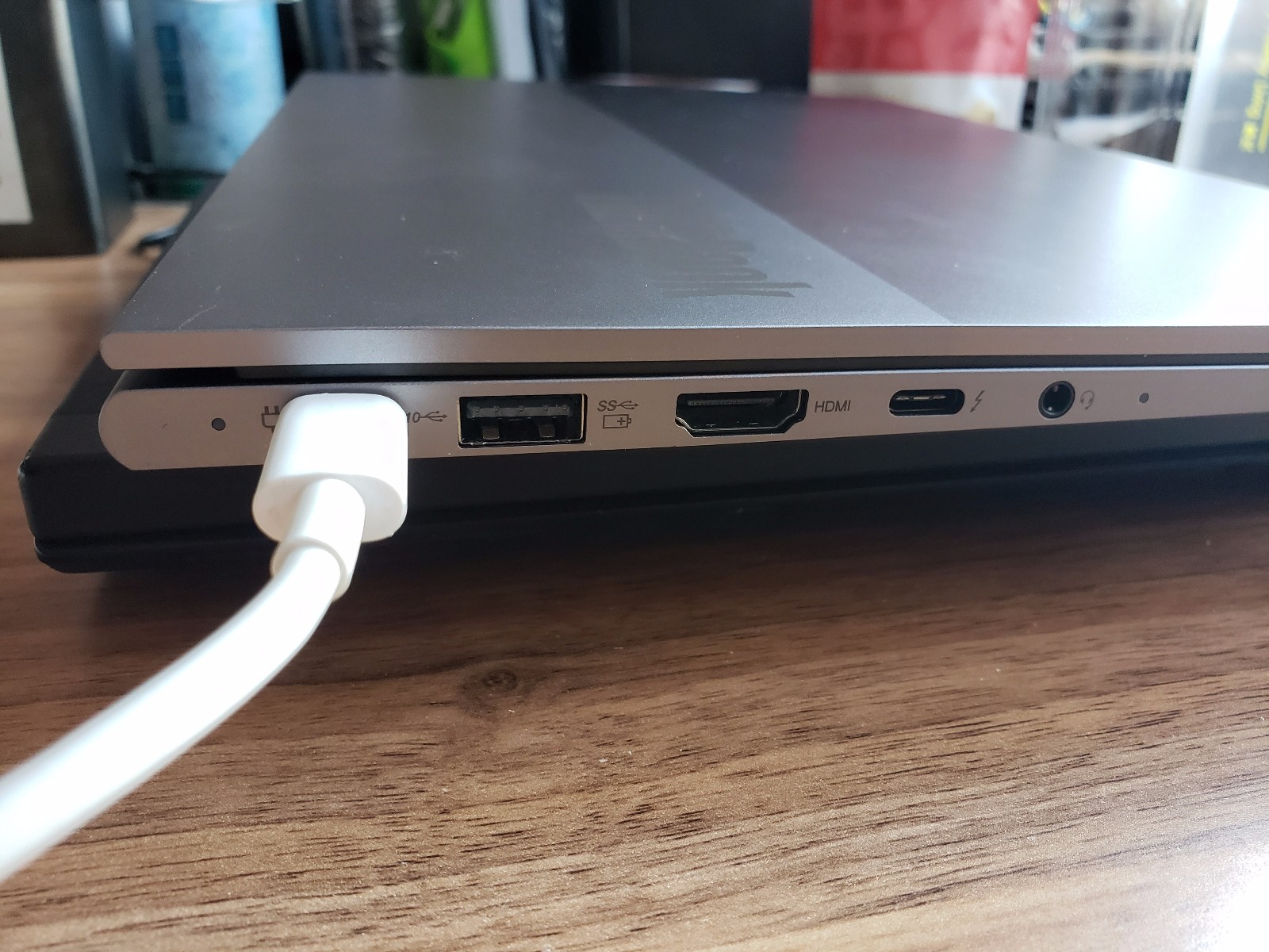

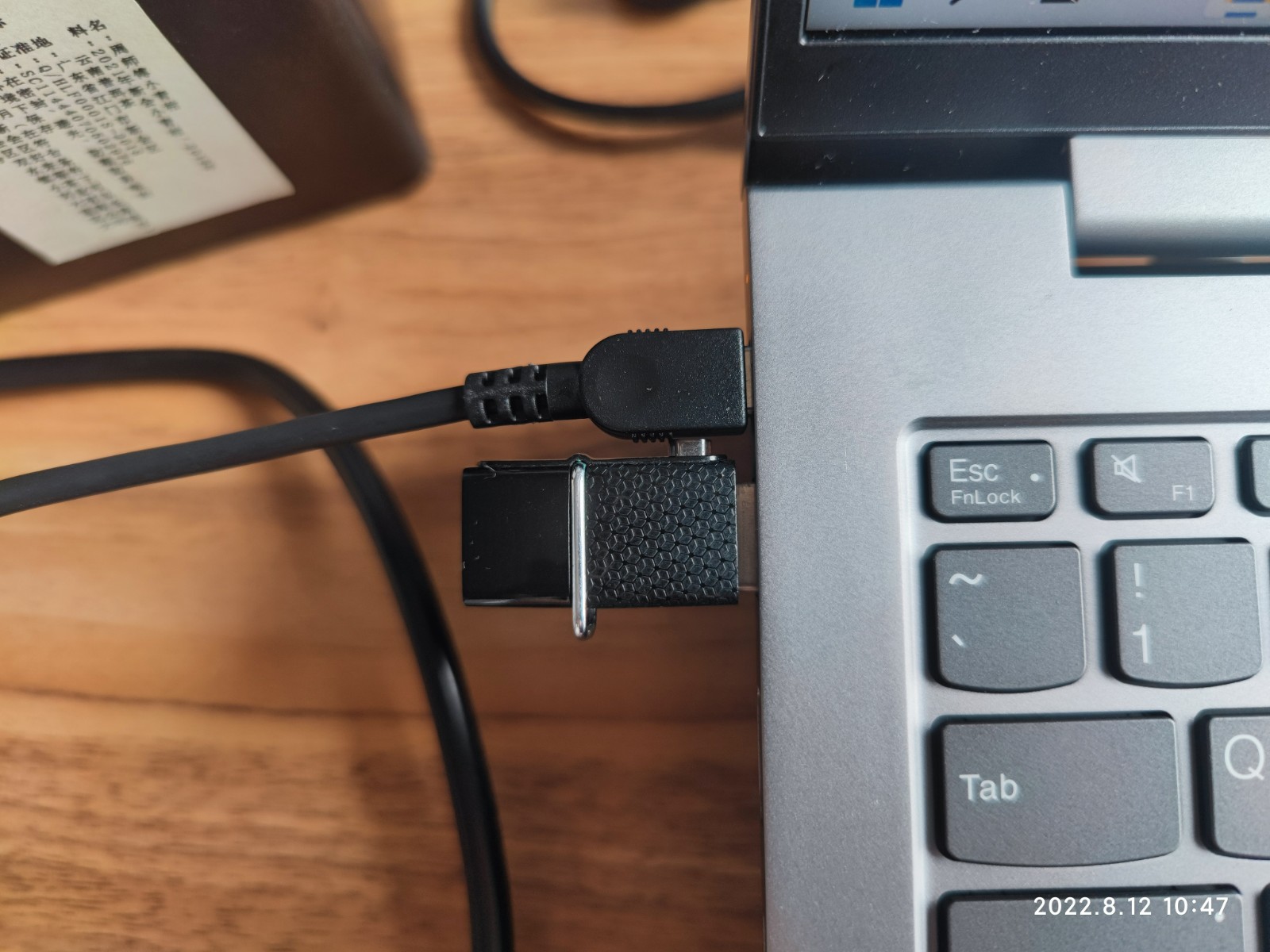

   左边的充电口和USB口挨着,有些USB设备可能不好插拔
4935807
4935807
4935809
4935809

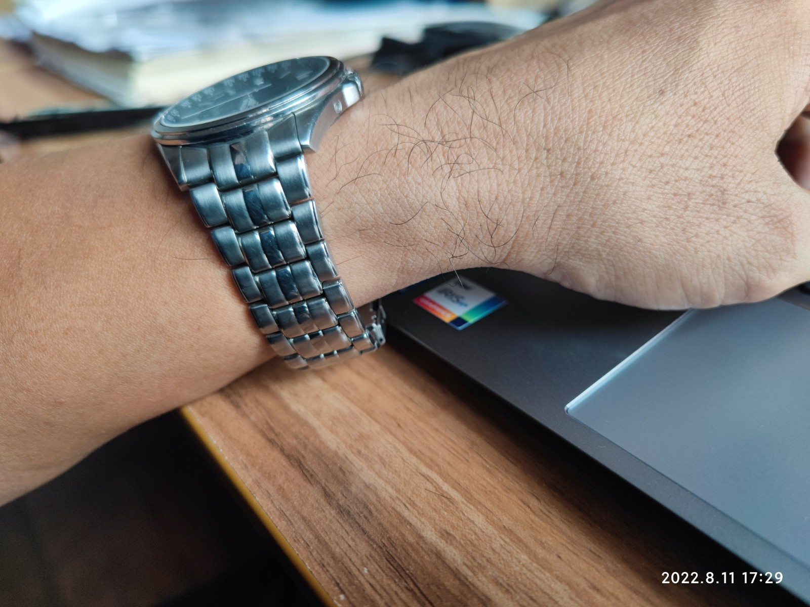

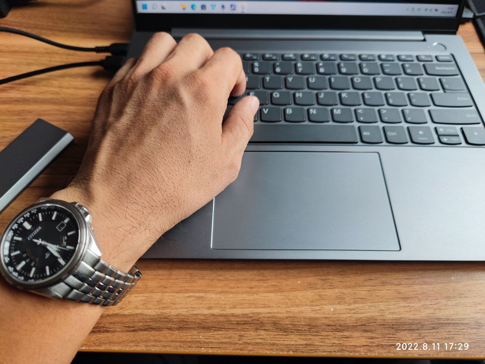

,设计也许不如14更好;掌托位置比较大,男人戴手表,可能和C面外壳磨着,
4935806
4935806
4935808
4935808
  请大家注意。

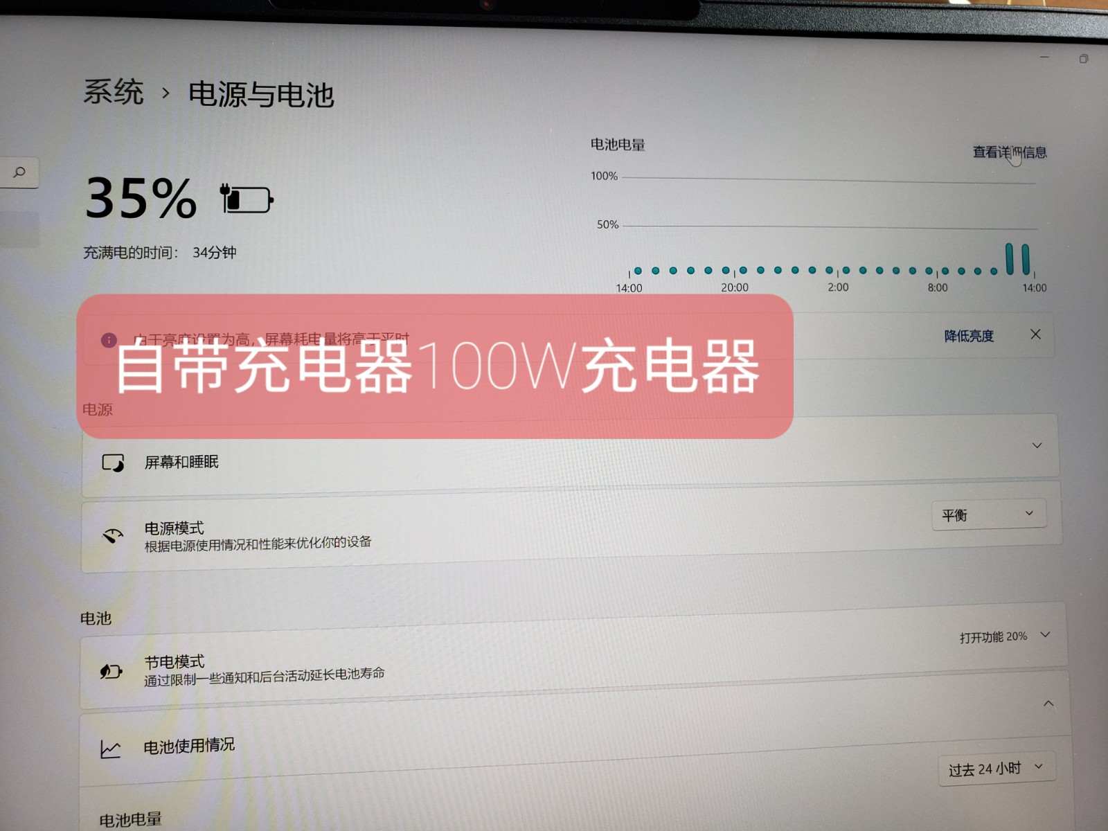

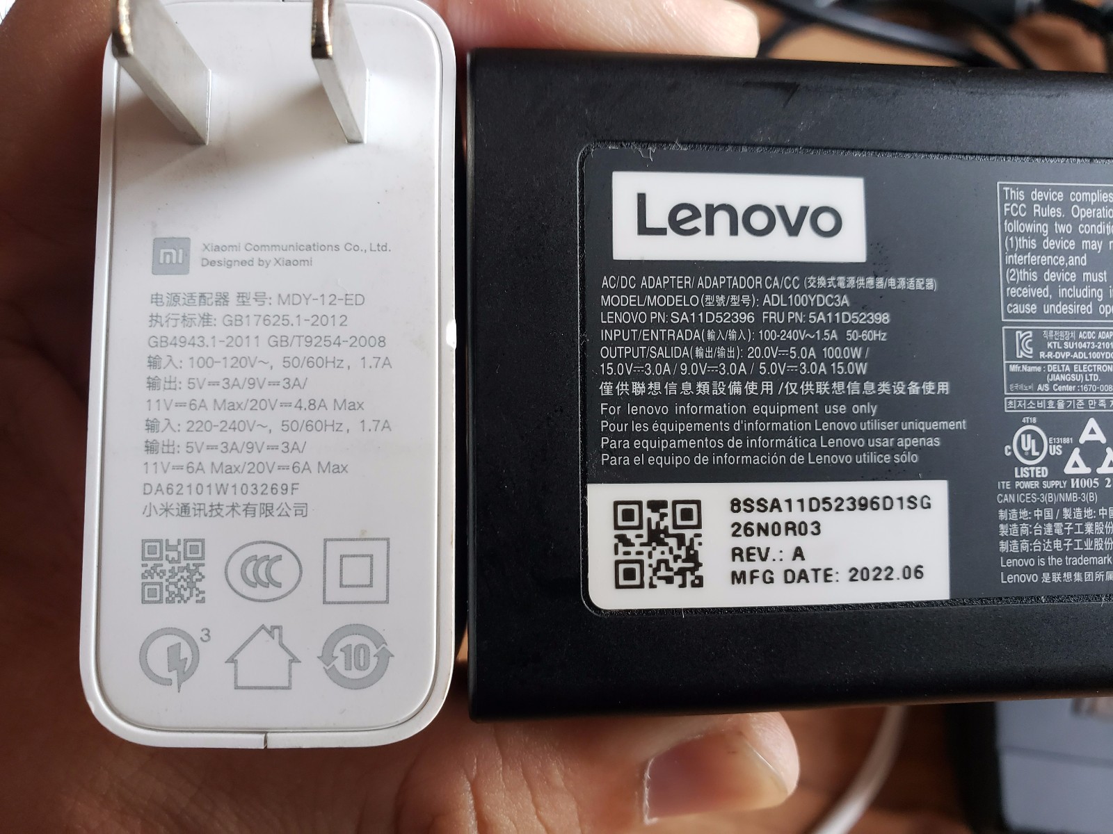

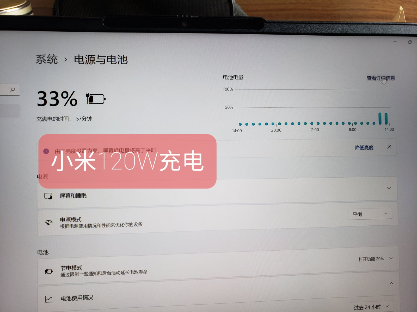

5.充电:充电速度:原装100W的充电器比小米11P的120W充电器充电要快,
4935803
4935803
4935802
4935802
应该是协议不一样
4935826
4935826
;第三方充电器BUG:原装充电器不管笔记本电脑是开机还是关机状态都可以直接充电
4935828
4935828
,用小米的充电器关机状态下无法充电,插上充电指示灯不亮,
4935827
4935827

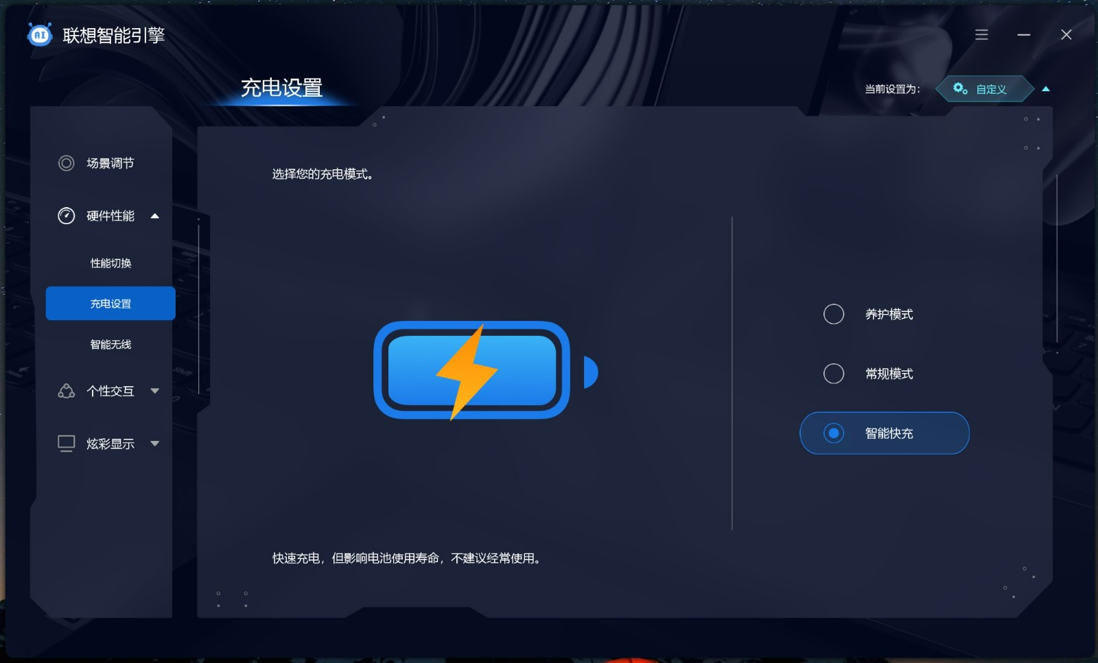

需要先把电脑开机,然后再插入充电器就可以充电了,有一次试好后关机,充电指示灯亮但是没冲进去电,又一次测试,关机后也能充电;是否开启原装充电器的快充 官方APP的解释。。。。
4935814
4935814

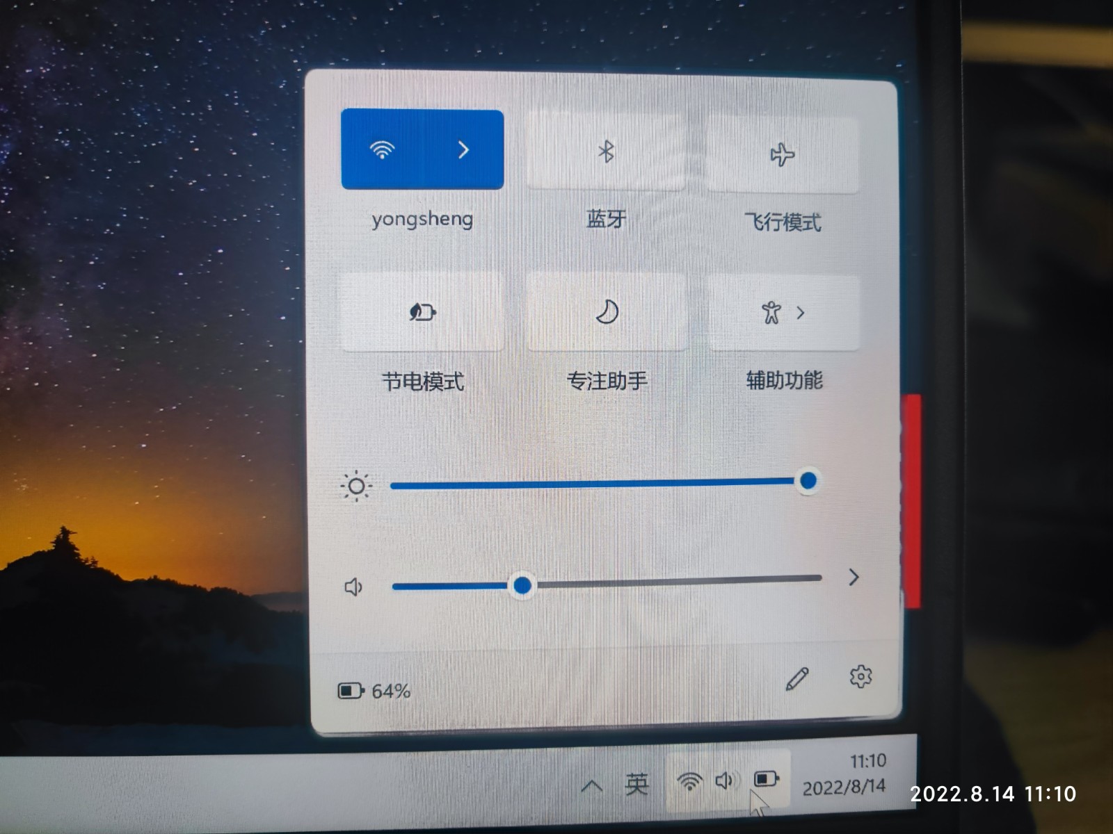

我是很少外出,综合考虑下选择了养护模式,只充电到80%,突然觉得原装的100快充没意义,不香了。。

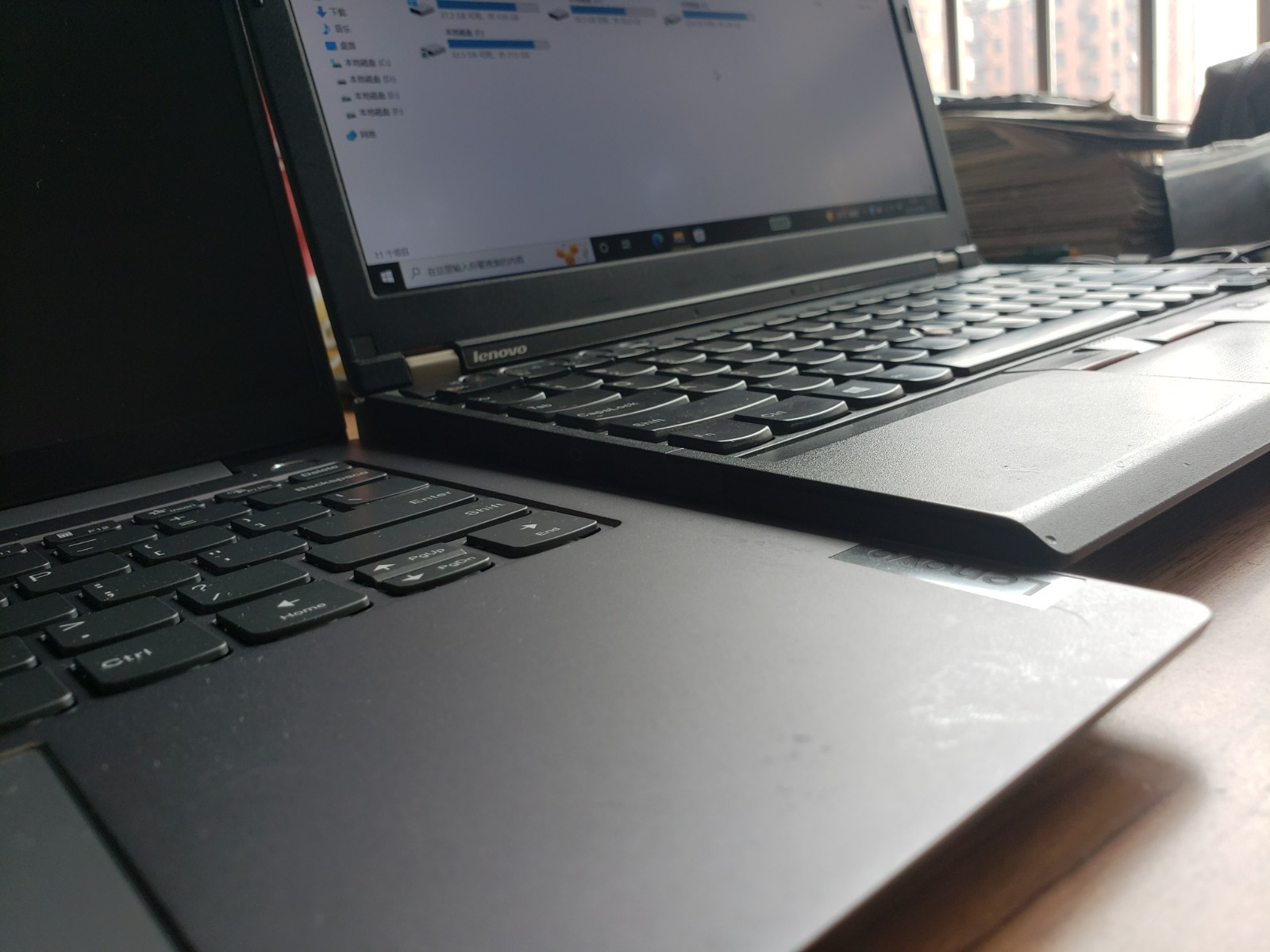

6.打字手感:虽然BOOK和PAD的键盘键帽大小尺寸是一样的,但是PAD是微笑的凹面,手指肚子接触面积更大,打字更舒服,这只能自己亲自上手后才能体验的到;键盘布局上,BOOK上下键是半高+Pgup和PgDn,我在浏览网页时,上下翻页很慢,习惯用Pgup和PgDn,PAD是独立的按键,BOOK还需要和FN一起按,操控性不好,替代方案用触控板双指上下滑动。HOME和END一样,编辑文档时经常用到,不如单独按键方便。PAD的小红点是我用的最多的,真的是可以不用鼠标,只在键盘上操作,可惜BOOK没有。。。。

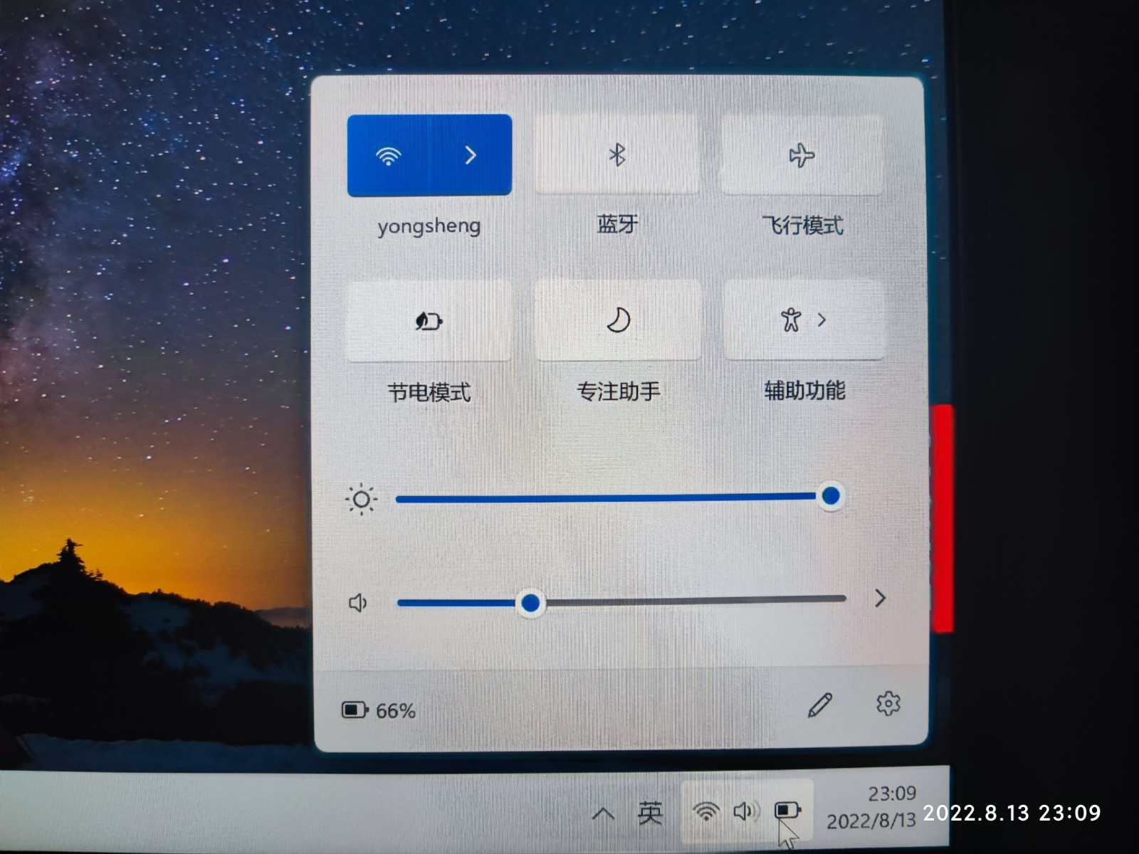

8.日常使用耗电情况:2022-8-10使用耗电  1.只打开遨游浏览器浏览多个网页,1小时耗电20%(89%--60%),电源和电池里面的预计剩余时间总是变化。2.看本地视频,1小时耗电14%(45%--31%)。3.看完后关机7小时,早上6点40开机签到,电池电量29%,耗电2%。2022-8-14使用耗电19:45剩余62%,浏览网页到21:48剩余10%,使用2小时耗电50%。。可以使用4小时??2022-8-15使用耗电22:49剩余77%,一半亮度打开联想浏览器、遨游浏览器、微软Edge浏览器,浏览联想社区,登录看帖子都失败,23:50剩余37%,耗电40%。。。。计算下来也就用2:30分钟???这是个大坑啊,出门办公大跌眼镜!想要高性能的可以,插充电器使用;希望日常使用时间长的 ,只能希望后期联想可以优拉。
