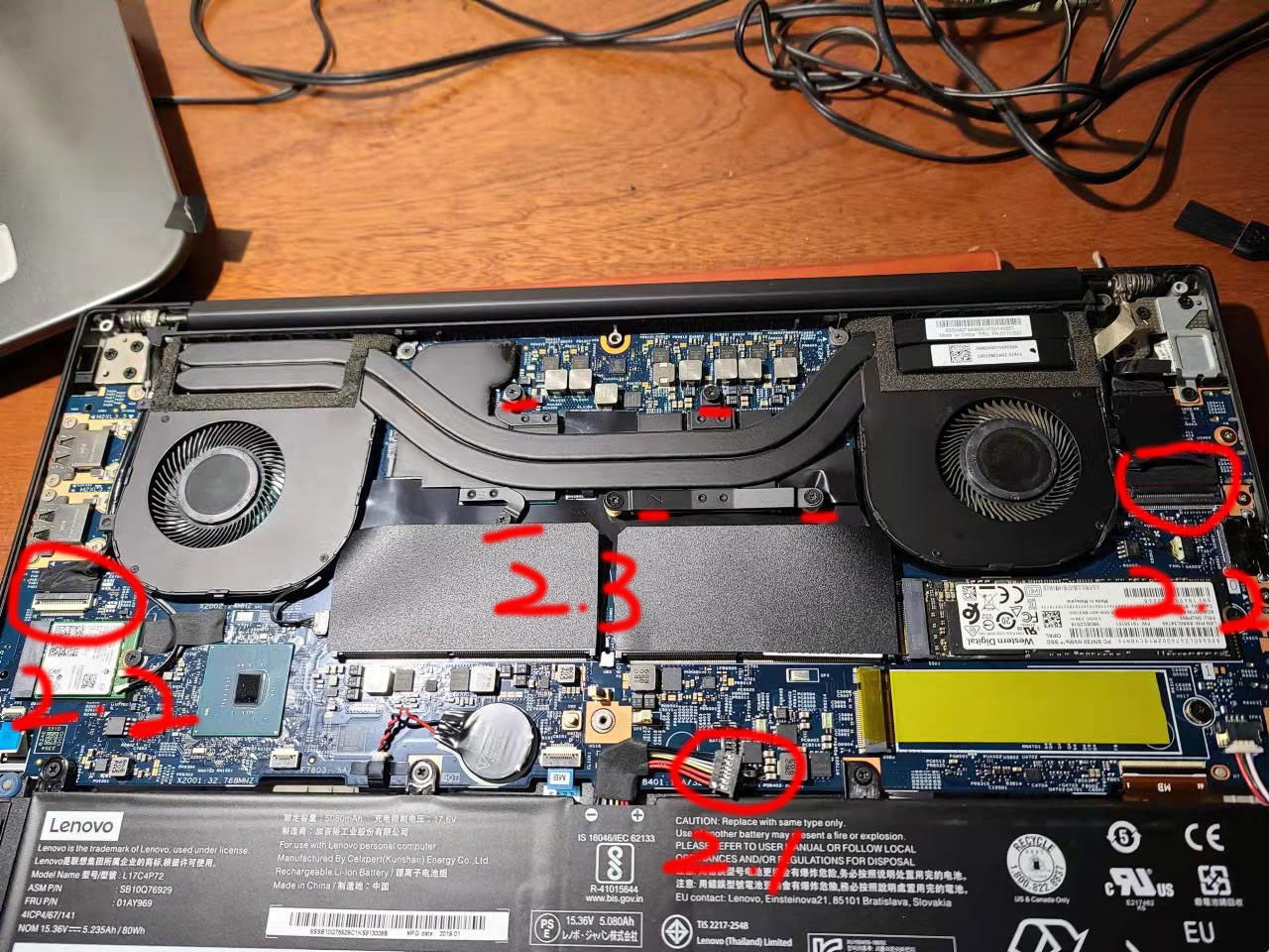

   2.1  断开电源,这个地方我瞎猜的,也有的人说在BOIS里面关闭电源(我没整)。掀开胶布,自己慢慢向上拆,整不出来就慢点整,别着急

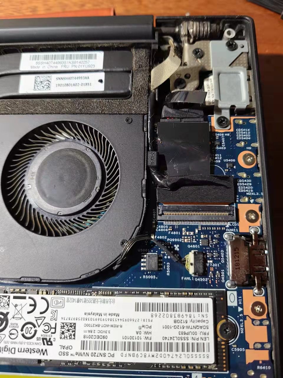

   2.2  松开显示接口(我也不知道是不是) 共两个,不松开 散热器不好取,注意还有风扇接口,自己慢慢拔,作图的时候忘记整了。
   2.3  松散热器螺丝,共5个,上面有编号,都是防脱落的

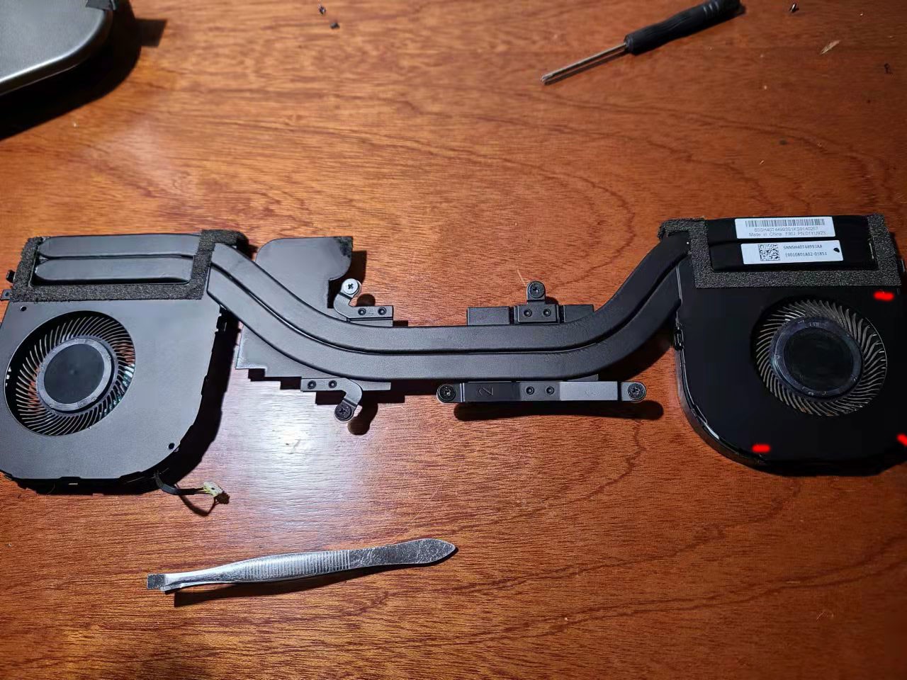

   4.1 按图的样子摆,左边是显卡,右边是CPU风扇,换起来也简单知道怎么拆就行了。先拆螺丝,换哪边拆哪边,每边3个螺丝,注意要用小的螺丝刀,换前自己准备好

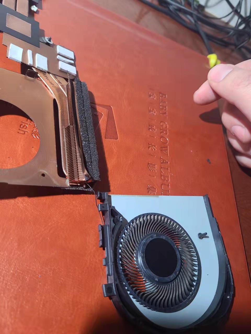

   4.2 拆完之后已经可以打开风扇看到转轮了,这玩意是用胶布连接的你敢信,最右边和最左边有感温线的焊点,剪断,在胶带连接处撕下风扇基本就完成了,不用全撕,装新风扇的时候贴好就行了。
