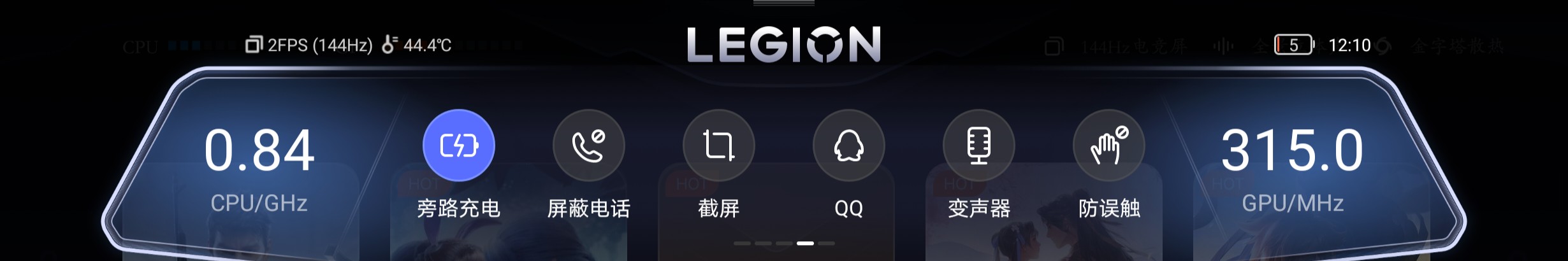

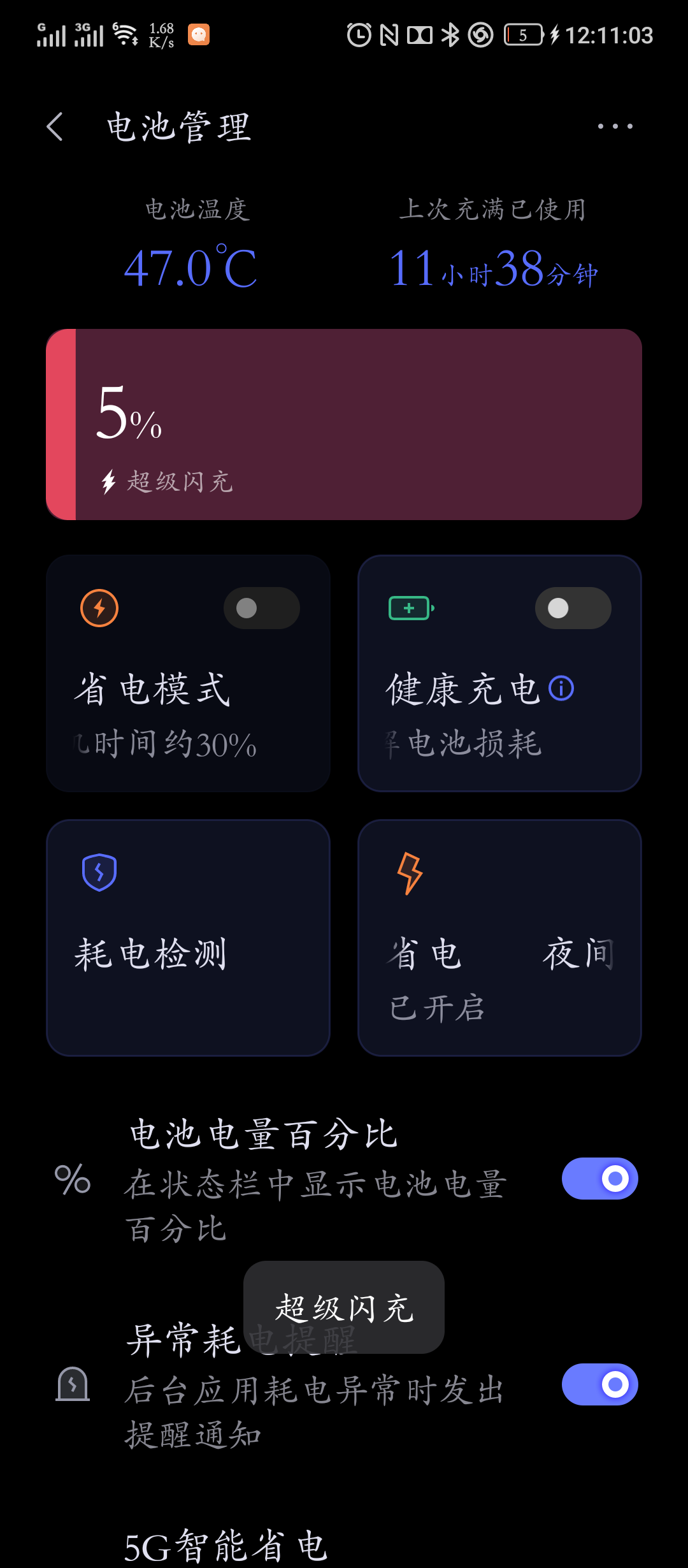

今天玩原神,在电量还剩5%,系统提示尽快充电。
然后接充电器,开旁路充电继续玩,但不一会儿就自动关机了。

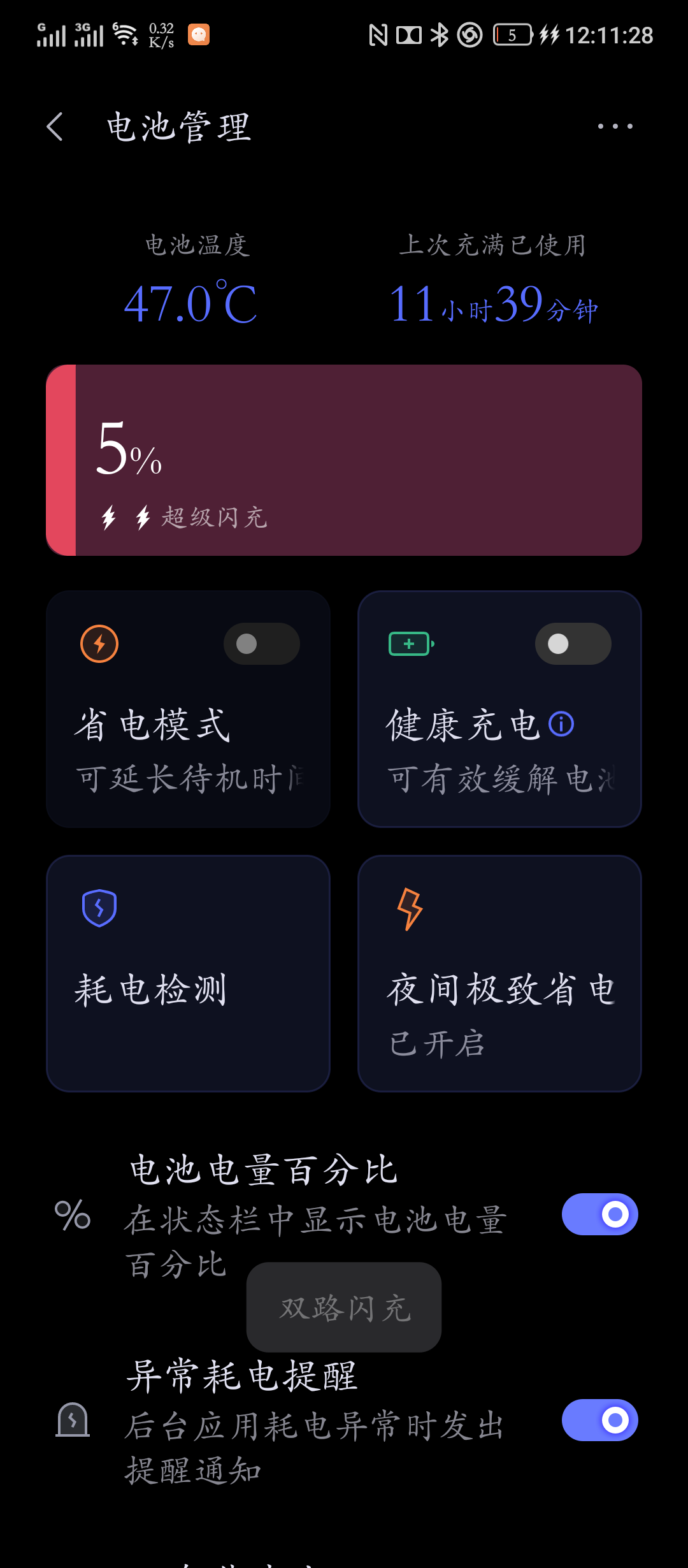

然后双口双充,再开机。结果等来的是电池电量只能冲进50%。
解决办法:重新打开拯救者领域,下拉出拯救者面板,点开旁路充电,再关闭。然后充电电量就能继续上涨,充满100%都没问题。
现在有三个疑问
第一:为什么开了旁路充电仍然会续航失败,导致自动关机
第二:开旁路充电为什么会导致充电电量被限制在50%?
第三:为什么以前12.5版本系统的旁路充电功能就正常,反而最新系统却出这种bug?
希望尽快修复这一问题,这可是手机作为卖点来宣传的功能,具有典型的代表性,影响可是很严重的喔!
望官方重视

来自拯救者电竞手机2 Pro  楼主| 发表于 2022-7-23 01:09:16
补充一点,双路双充在电量50%停止充电的静态画面,忘记了截图。<br/><br/>不过上面两幅图的剩余充满时间已经能说明问题,明显是指充到50%,系统就认为是充满了所给出的提示。

来自拯救者电竞手机2 Pro  楼主| 发表于 2022-7-25 23:09:07
是原装充电器,当时充电是接驳到手机侧边口,启动的旁路,系统提示如果不接充电,旁路功能是打不开的,所以确定旁路是启动了,但并不起效
来自拯救者电竞手机2 Pro  楼主| 发表于 2022-7-25 23:15:52
会不会是我原装充电器是45瓦,只接了一个USB口,但游戏中手机负荷过高,高温高耗下,导致功率不足引起关机的啊
来自拯救者电竞手机2 Pro  楼主| 发表于 2022-7-25 23:19:18
目前并没有再冒险低电,高温下,再开旁路继续玩游戏的操作,所以我也没有尝试再复现这种情况。
来自拯救者电竞手机2 Pro  楼主| 发表于 2022-7-25 23:26:14
至于你那边无法复现,我不知道是不是还有其它使用环境不同,导致试验结果有差别<br/>我这边当时环境是360版本,做过出厂设置,45瓦原装器线套装,接驳机身侧边口,玩原神联机多人副本,WiFi网络,大概机温50度左右,剩余电量5%
