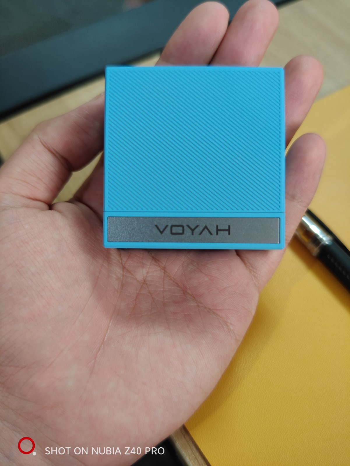

  机器的外观和上一代一样,也没什么值得展示的,一般发货会有两层包装,官方标配带了一个新款的100瓦氮化镓C口充电器,但因为是分体设计,氮化镓的便携优势并没有展示出来。

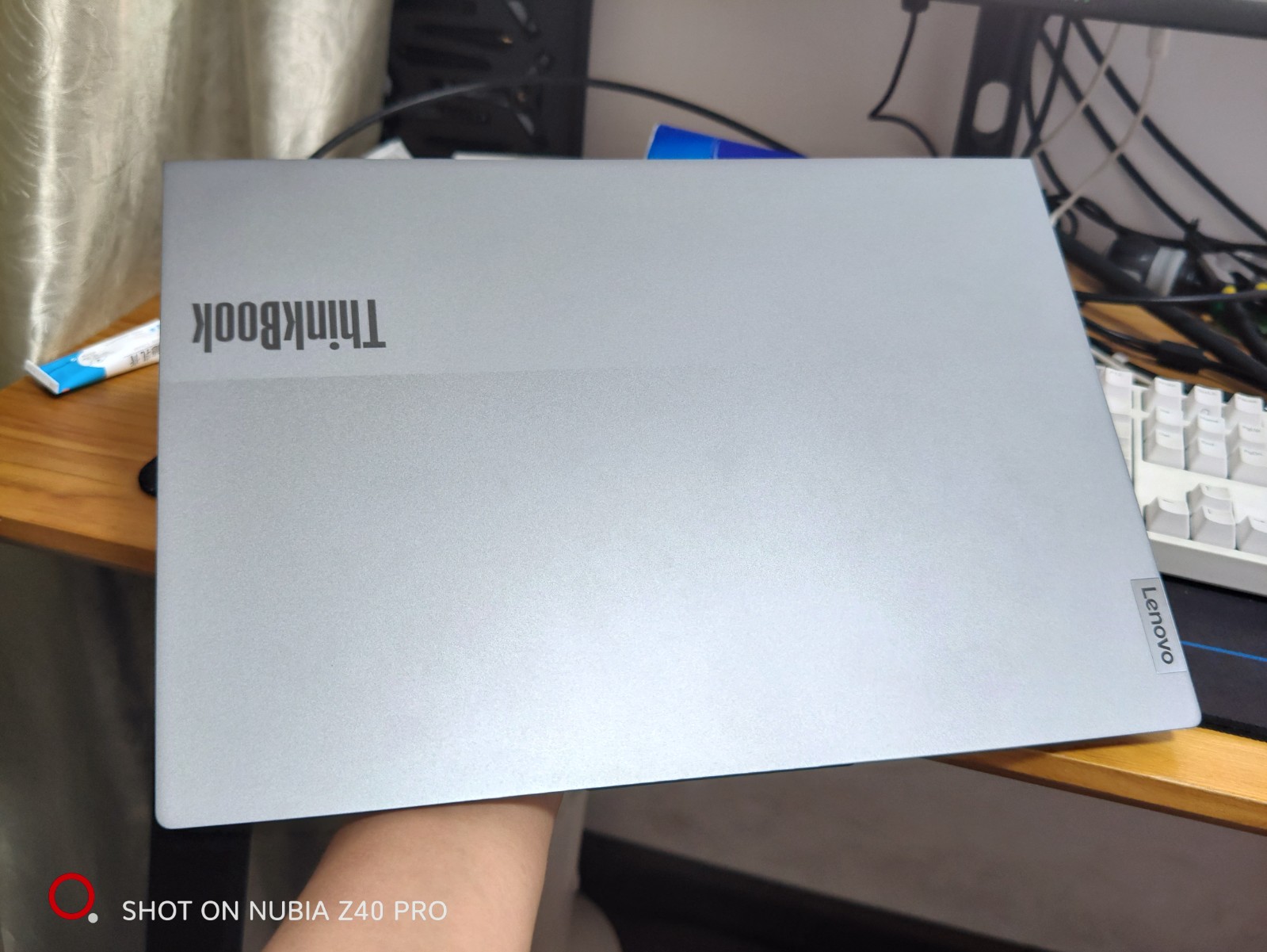

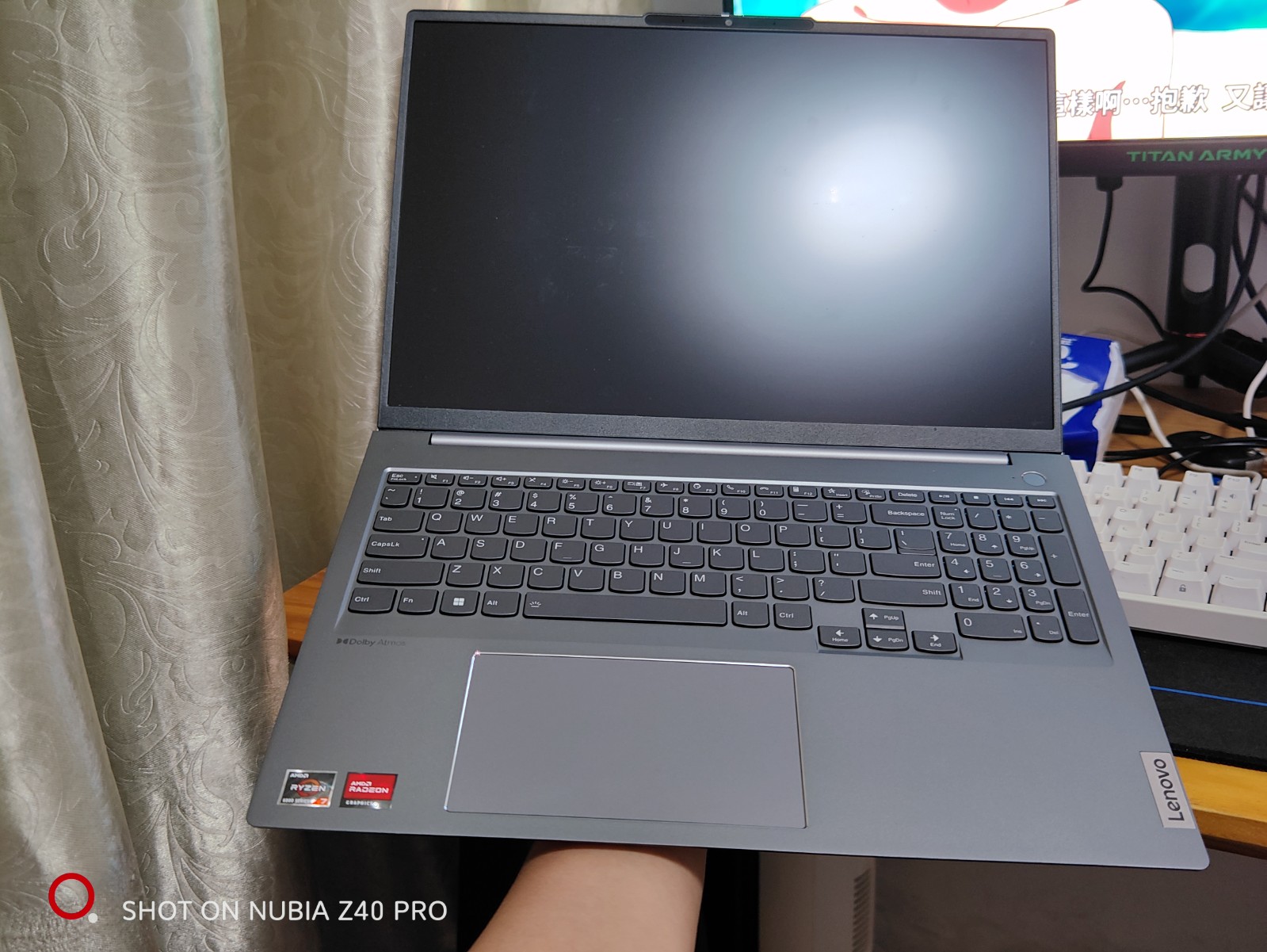

  整机还是采用了商务风的设计,铅灰色外观+撞色A面,一大一小两个logo,较为简洁。
4923818
4923818

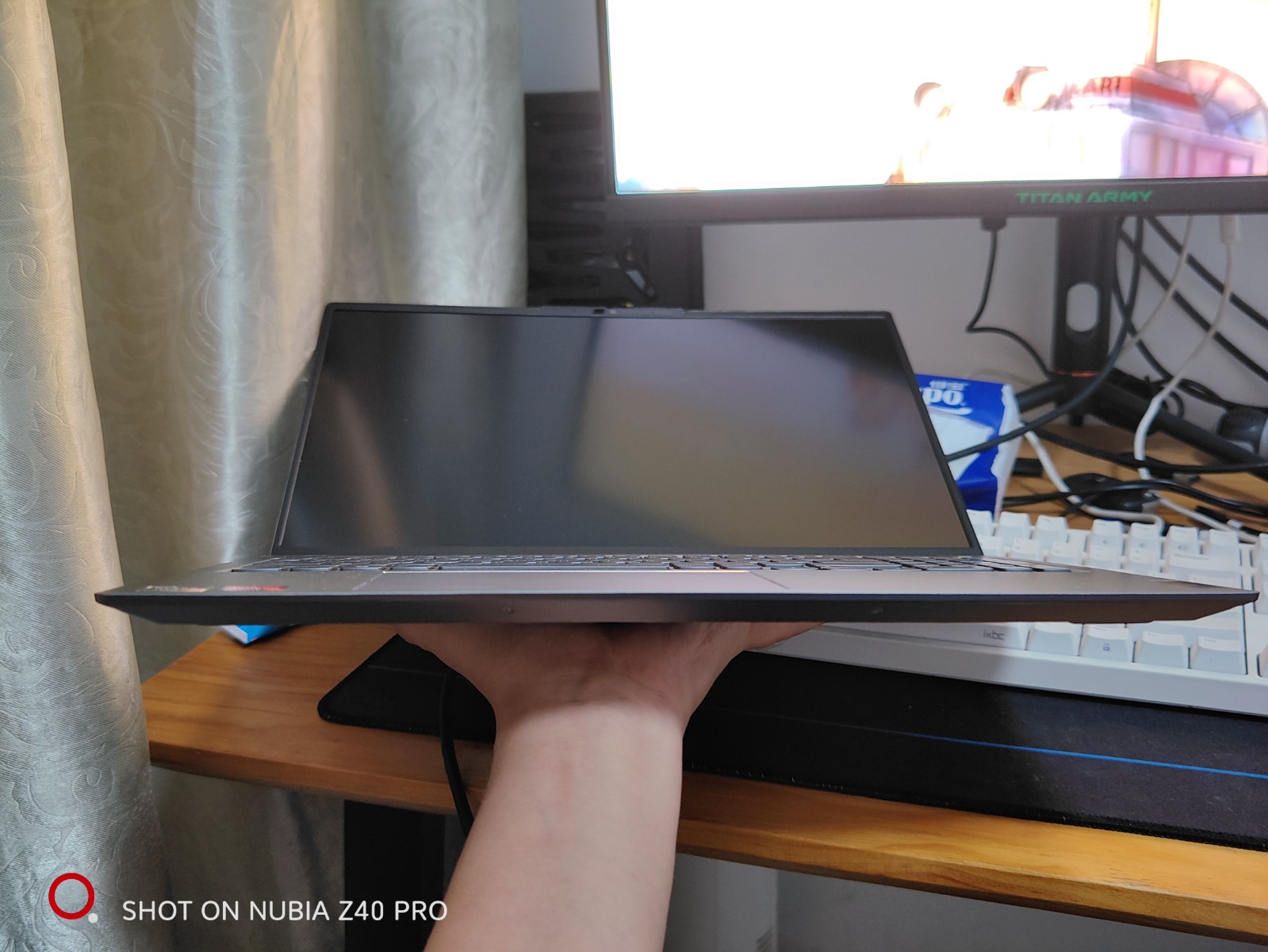

  B,C两面也很简洁,B面没有再放置LOGO,边框控制不错,摄像头所在的位置是要稍微宽一点的,侧面有thinbook的刻印,官方的意思是这里可以用来当开启屏幕的受力点,摄像头支持红外人脸识别,这一点和海外版不同,海外版是指纹识别,当然如果你喜欢的话,是可以自己后面加装指纹识别开机键的,加装难度也不高,接口都是现成的。

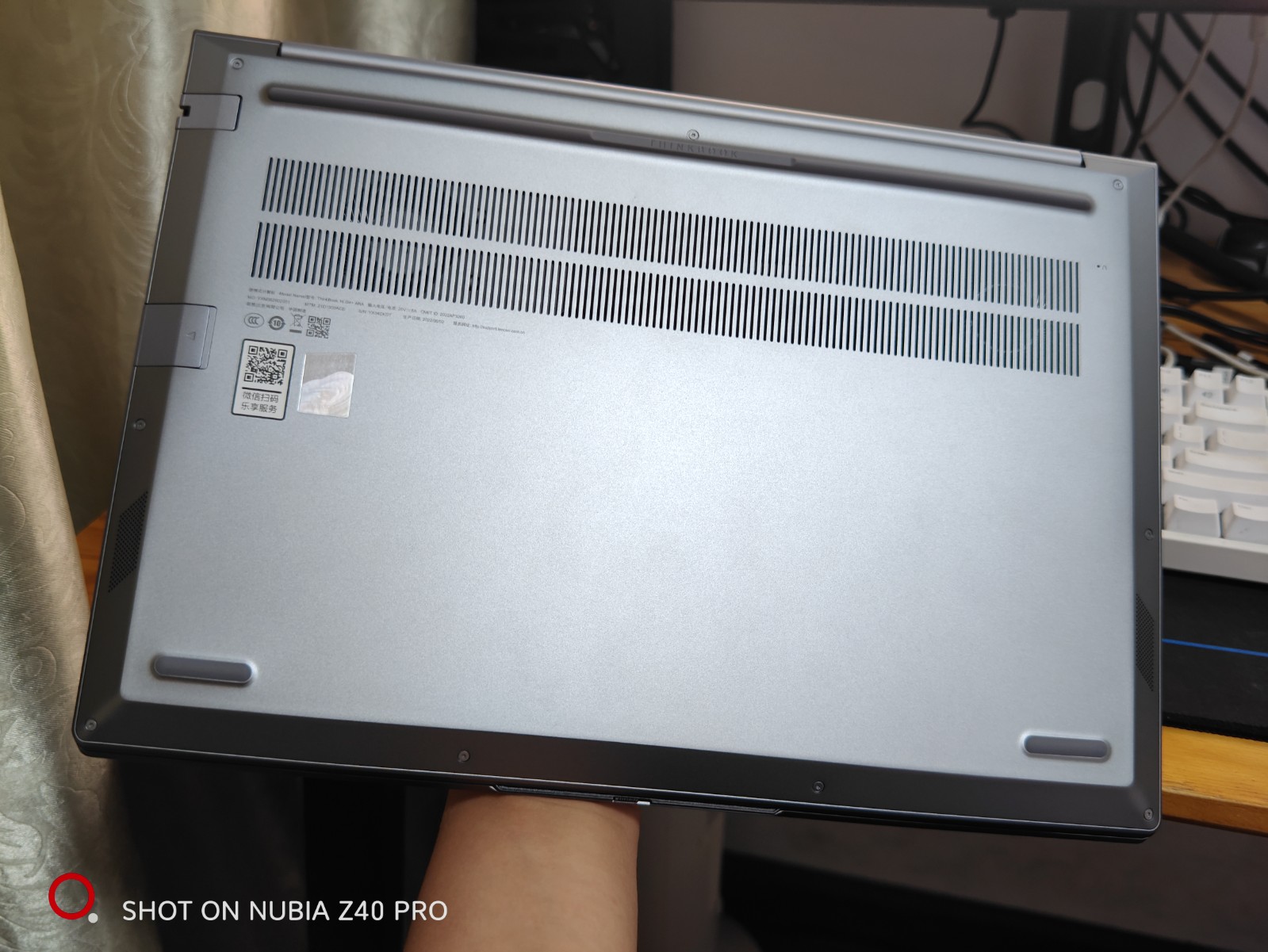

D面有一条长脚垫。螺丝共有9颗,主要仍以卡扣形式扣住,开的散热槽中可以看到双风扇和双热管,还可以看到两个接口的卡扣,一个是网卡口,一个是隐藏的USB2.0口,用来放无线接收器的,这个设计好评。

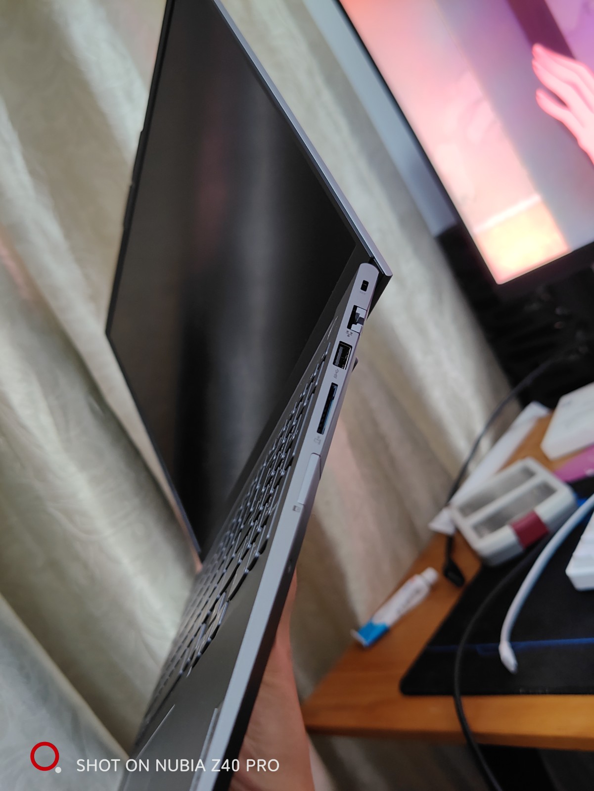

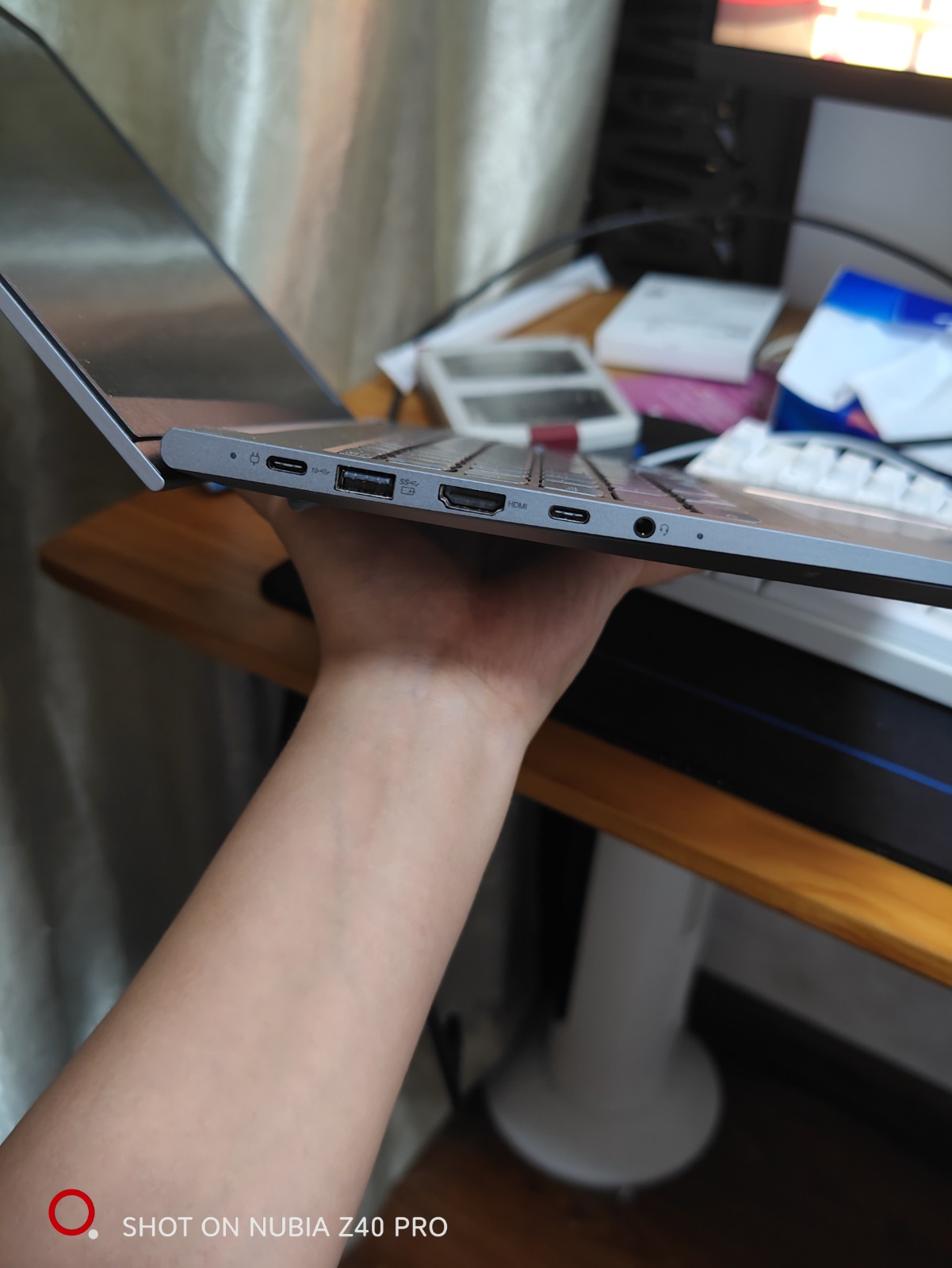

侧面接口方面,这台机器的优势在这里比较明显,左侧双typec+一个A口,一个hdmi口,一个3.5mm音频口,右侧一个A口,一个读卡器,一个RJ45网线,一个隐藏usb2.0,基本上可以说是全接口了。

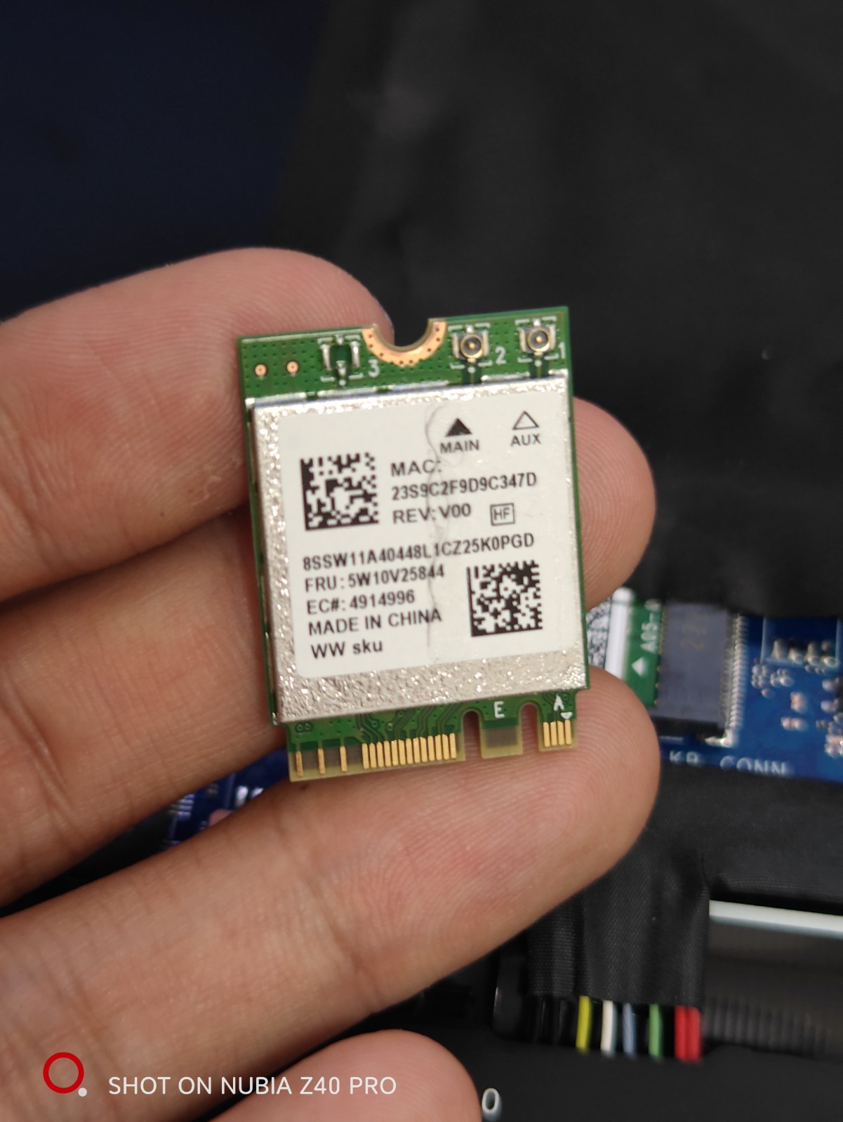

无线网卡更换

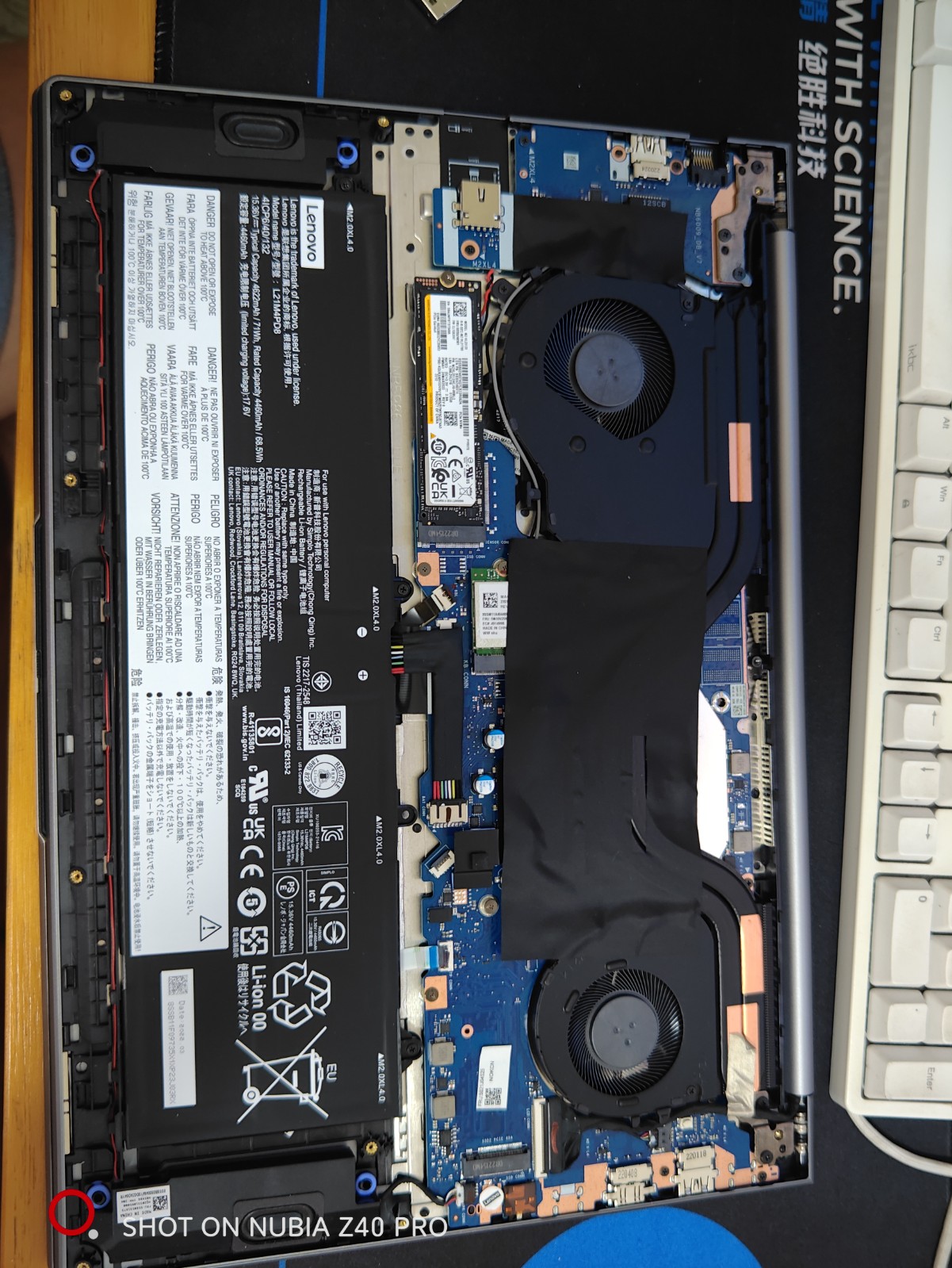

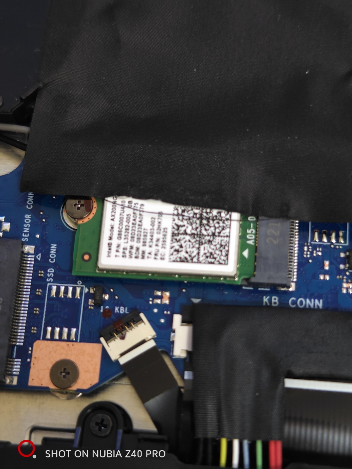

  第二个是关于这个笔记本的无线网卡,我这台自带的是瑞昱8852BE,其实实际使用上没感觉有啥不够用的,但我手上恰好有一张AX200的pcie网卡,本着不浪费的原则,我就把两者对调了一下,顺便打开这台机器看一下内部设计。
  拆机还算是比较简单,九颗内六角螺丝里面有三颗是防丢设计,就是转轴旁边那三个。全部打开后不要着急上翘片,拿住C面稍微往里掰一下,侧面的几个卡扣就会自行脱落了,这时候再用翘片把靠近转轴的地方稍微一戳,就可以把D壳取下来了。
4923812
4923812
  左侧的USB小板下面就是电源键,如果想更换指纹识别模块,只需要把它拆了即可,指纹模块的接口也在这块小板上,驱动在官网都是现成的。

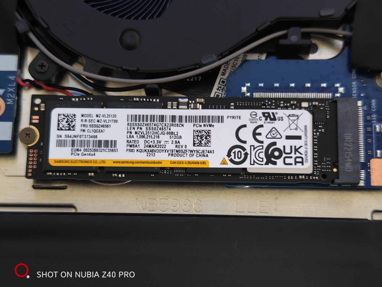

  这台机器提供了两个M.2接口,原配的固态是三星PM9A1 512G,可以自行加装第二块固态,只有螺柱没有螺丝,内存是焊死的,散热那边我就没再拆了,就只把网卡换了一下。
4923811
4923811
  更换网卡也简单的很,8852be这卡零售版应该是有写型号的,这款oem的贴纸上并未有任何型号信息,win11也自动识别了AX200,无需再安装驱动。
4923813
4923813
4923814
4923814

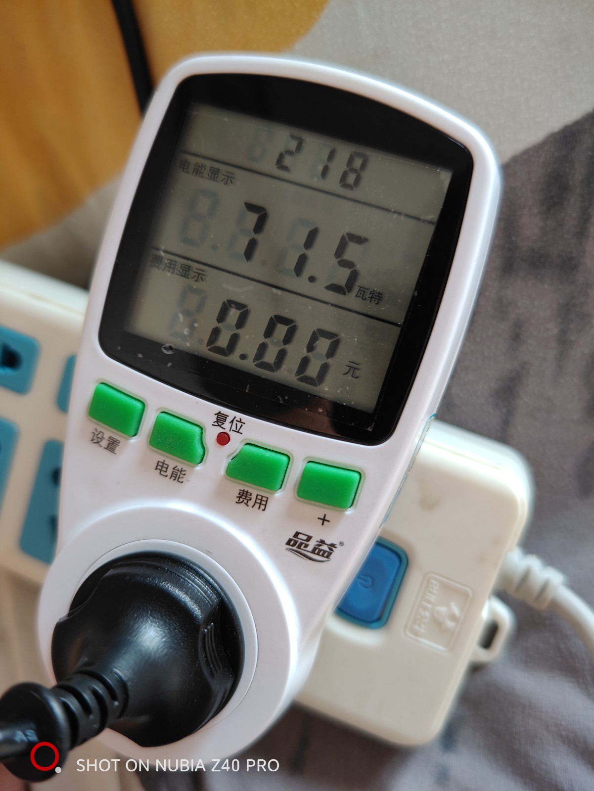

  首先作为一台6800h的核显本,功耗是铁定用不完原装适配器的100瓦的, 毕竟带2050独显的版本一样是给的这个适配器,经过的测试,这台机器的最大功耗居然也达到了82瓦峰值,长时间满载72-74瓦的水平,

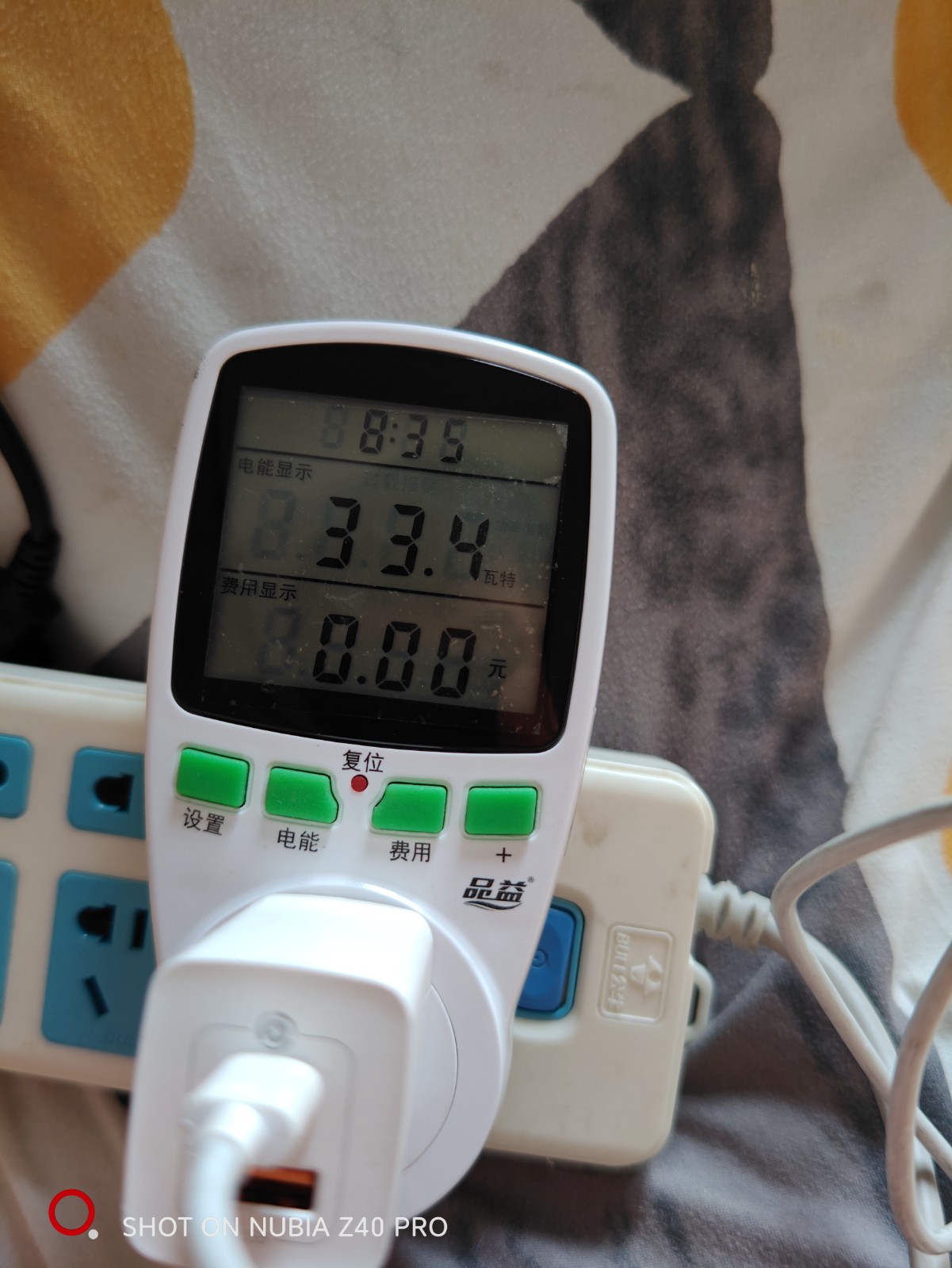

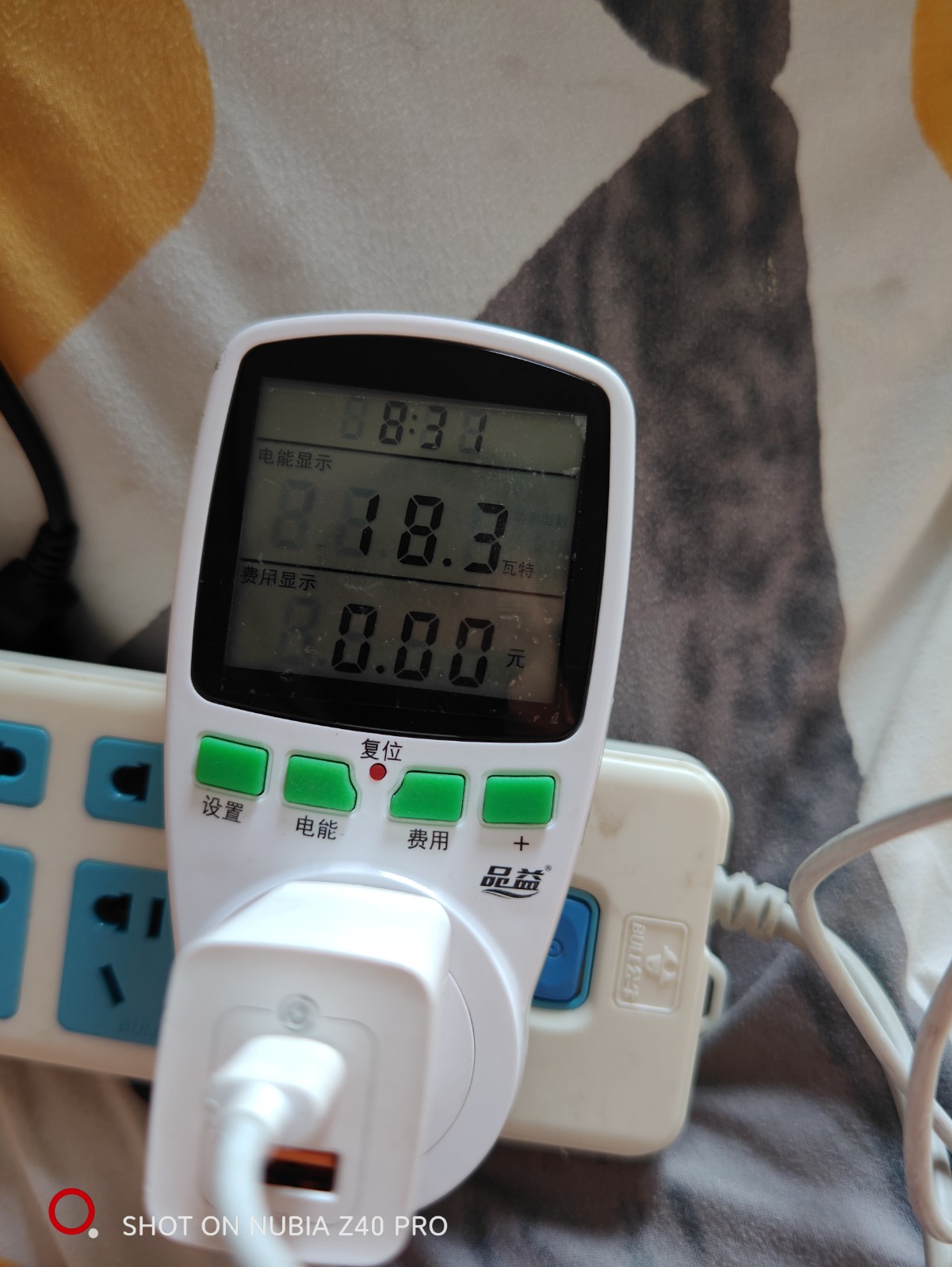

  其实最开始我都没想用功率计去测试他,直接拿了个65瓦的倍思给他充电,没想到倍思这个充电器插上以后打个CS都卡,一看功耗十几二十五十的乱跳,大概就明白是供电不足了,办公用了几天甚至把倍思这个充电器给充坏了,售后换了个新的就直接丢海鲜市场去了。也就有了后面用功率计测试整机功耗,这个倍思在功耗计上反复横跳表现如图,上面的时间是分和秒:
4923800
4923800
4923801
4923801
4923802
4923802

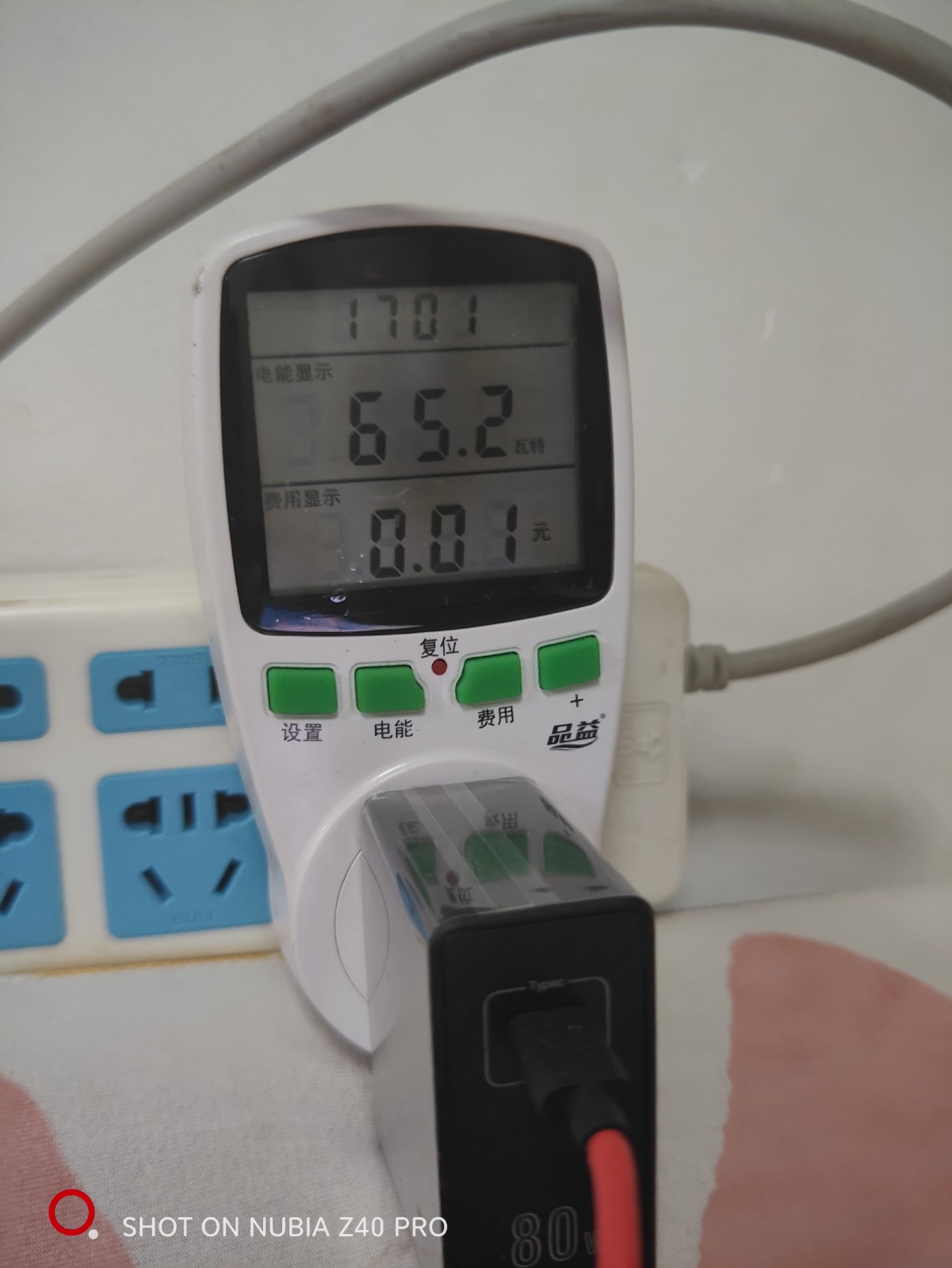

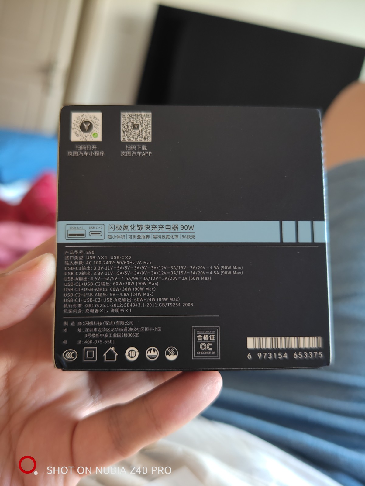

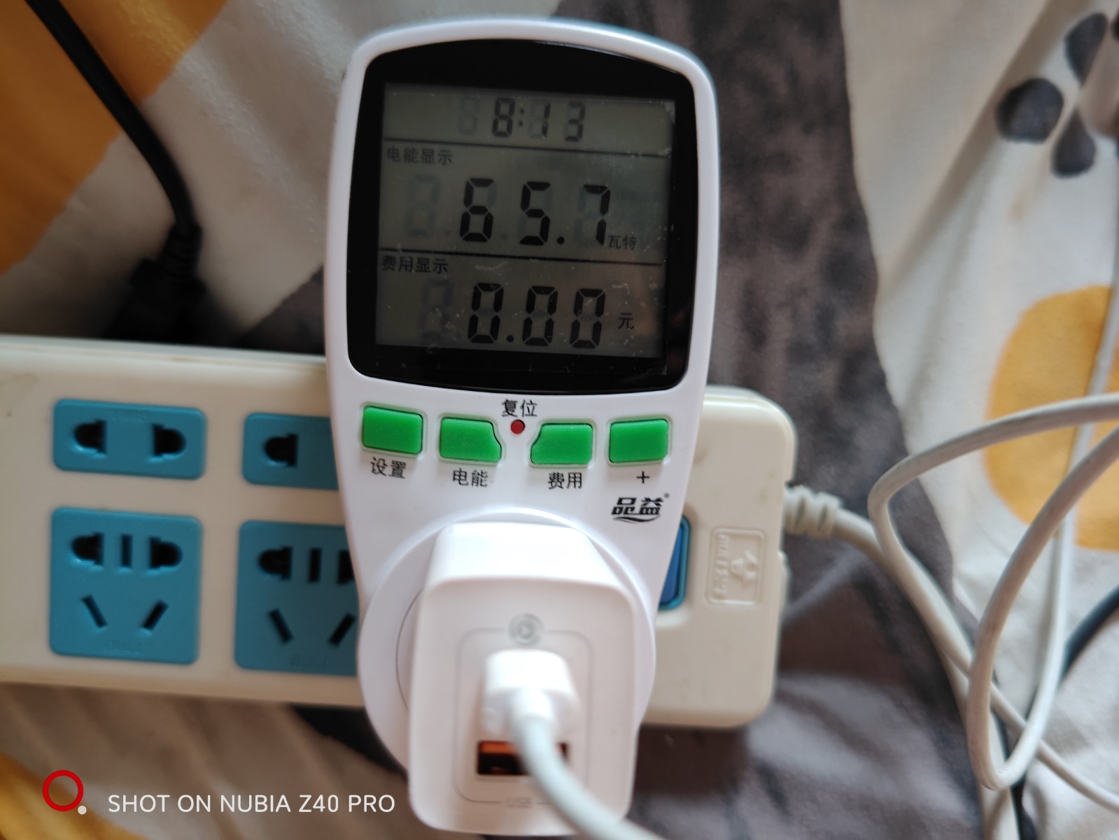

那既然你最大也就八十多的功耗,日常才70出头,那我买个90瓦的氮化镓PD充电器不就够了么,抱着这样的想法,我购买了一个aukey的90瓦充电头,插上后倒是不乱跳降频了,满载也可以跑了,但满载玩游戏会电池取电,那不还是功率不够么,在AIDA64里面可以看到,满载时电池取电有最高7瓦左右,这样的话,满载几个小时电池也就没电了,我又上了功率计测试,发现这个充电头最大只能输出65瓦,厂家给我的回复也比较模棱两可,说什么高负载降流之类的,最后给我退了 。。

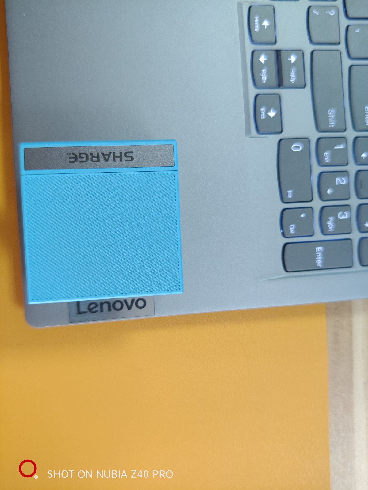

不得不说这个优良的售后服务给我了一定误解,我又去购买了一个闪极的S90充电器,还是岚图联名的,颜值贼高,价格也便宜,不足一百。可惜没什么卵用,还是只能跑到65瓦。

   多口的不行我用单口总能行吧   ,刚要买买买的我,发现我的努比亚z40 pro自带的充电器就是氮化镓80瓦PD,上机一测试,结果如图:
4923805
4923805

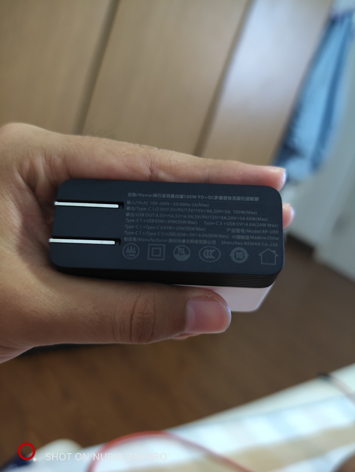

  还是只有65瓦,当时我整个人都是崩溃的,还去找了售后,发了帖子问,最后我看着官方的宣传文案,咂摸了咂摸,支持100瓦pd快充,不会是只支持100瓦吧,我所认为的90瓦随便跑是不存在的?于是就有了下面这个充电器。
4923815
4923815
4923816
4923816
4923817
4923817

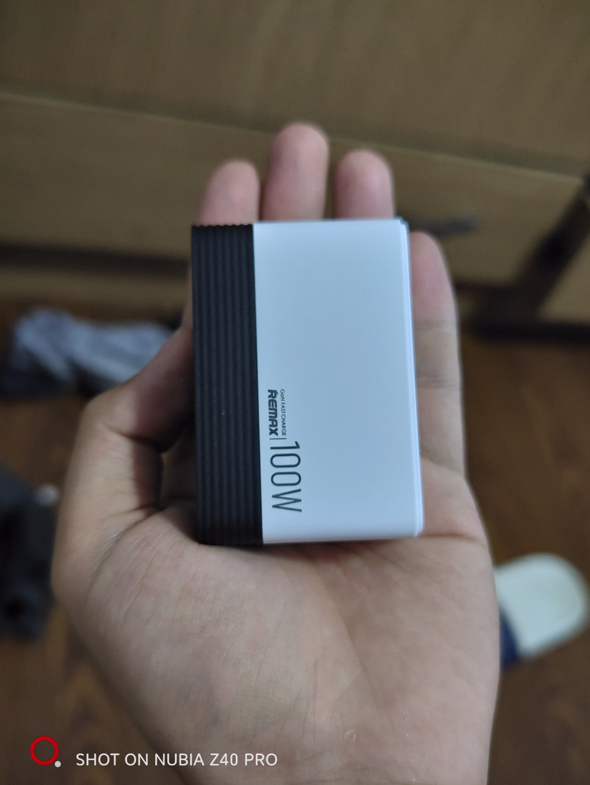

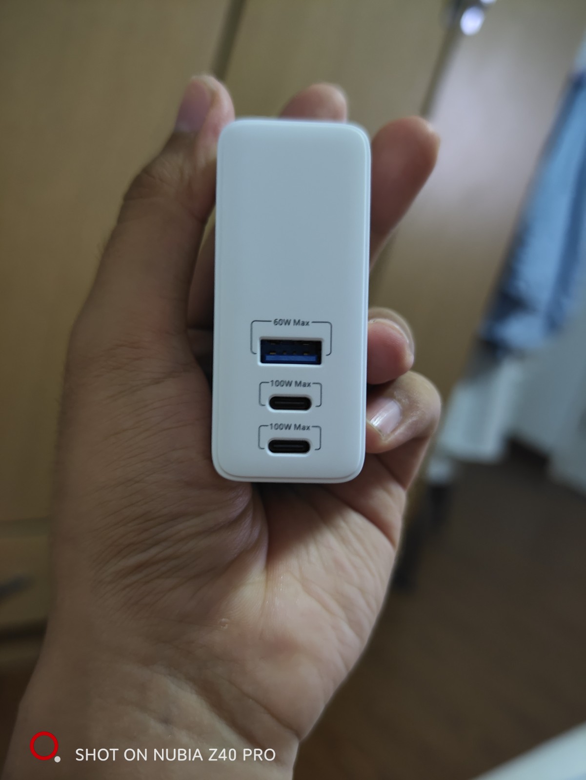

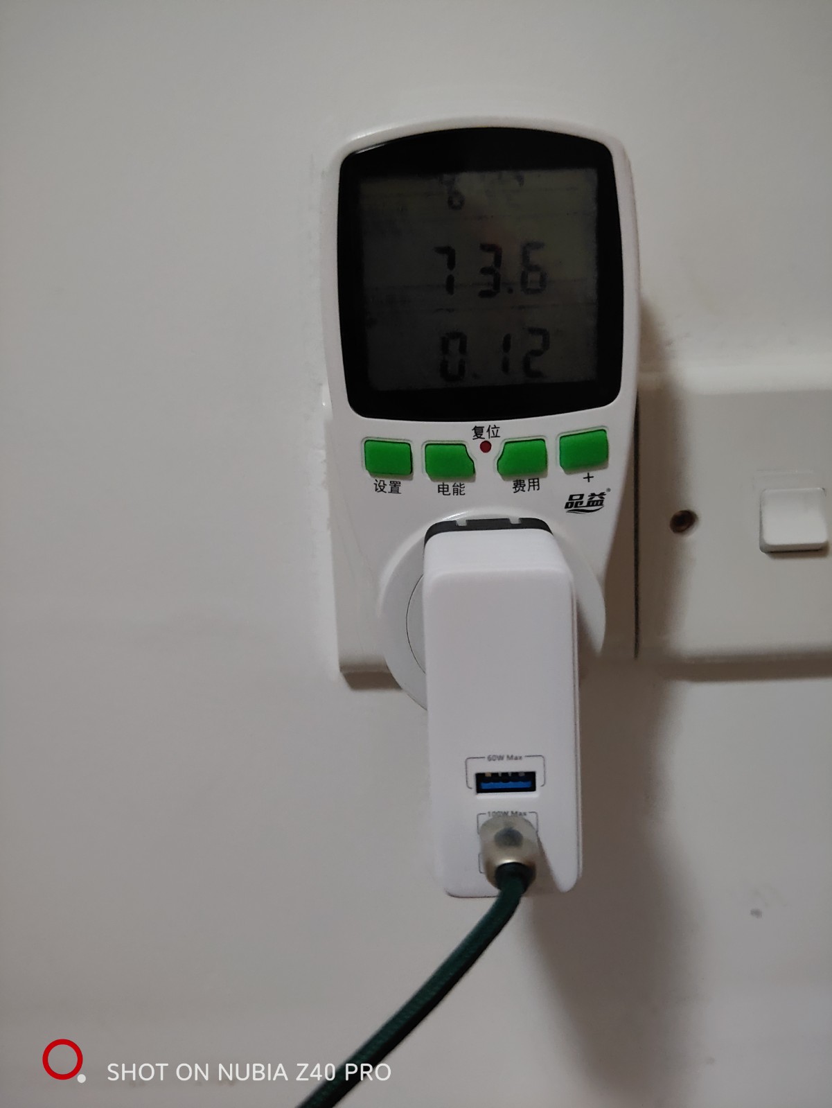

拼多多百亿补贴,睿量100瓦充电器,一百三十多块钱,然后上机拷机一看。
4923810
4923810
  终于解决了 ,为了让这台笔记本跑满功耗,我买了四个头,65w*1,90w*2,100w*1,数据线三条,倍思100瓦带功耗显示*1,京东最便宜的100瓦*1,这个鬼线居然数据传输都有问题,还有一条usb4的全功能线,100瓦+40gbps,最后还是靠100瓦充电头解决了,不过这条usb4全功能线倒是让我知道了一个冷知识,努比亚Z40 pro是带hdmi输出的,可以直接点亮显示器。另外,这几条100瓦充电线,没有一条可以当显示器连接线用,包括倍思送的那条100瓦线,只有全功能线可以传输视频信号,价格还不贵,严重推荐。

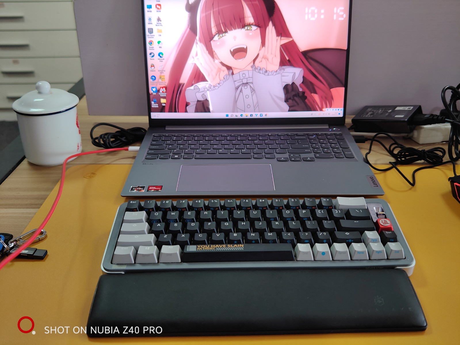

来一张办公室合影
4923804
4923804
键盘是618预购的御斧r68,鼠标我用的是酷冷至尊的MM831,三模+qi无线充电,只要二百多,不比gpw香多了。
