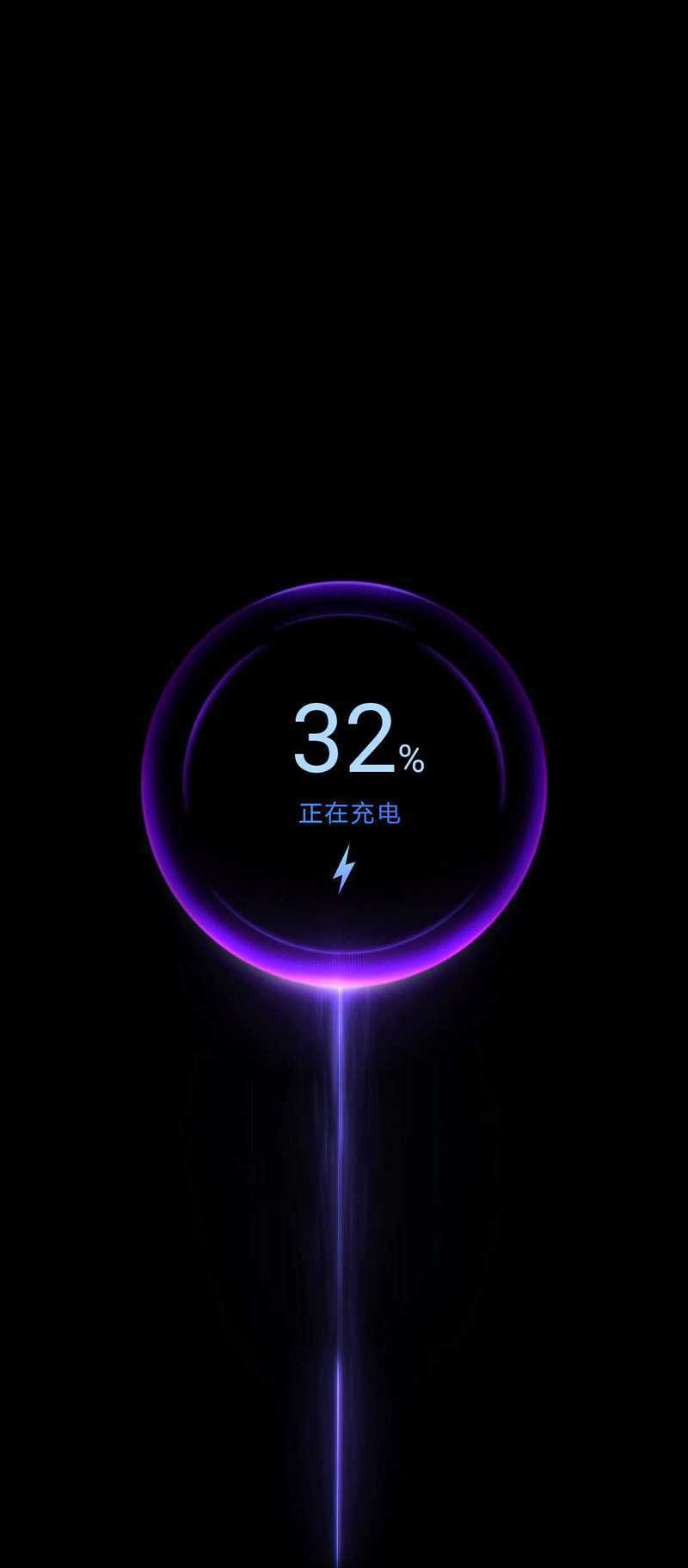

手机充电时有时显示超级闪充有时显示正在充电是什么原因呢?正在充电很慢2小时都充不满

来自Chrome浏览器 发表于 2022-7-18 22:37:17
显示“正在充电”没识别到快充,充电很慢,也就18W左右。试着重新插拔一下,这个问题有多人反馈过,后端也在看。

来自 拯救者 Y90  楼主| 发表于 2022-7-18 23:54:27
想粉[10026024873] 发表于 2022-7-18 22:37
显示“正在充电”没识别到快充,充电很慢,也就18W左右。试着重新插拔一下,这个问题有多人反馈过,后端也 ...
重插可以,但有时不注意看很容易充进正在充电也就是误充,很麻烦,尤其是工作赶时间时很容易误充。
