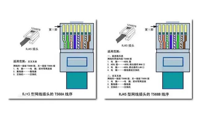

来自Chrome浏览器 发表于 2022-7-6 11:25:51
网线线序为什么是固定的?
制作标准网线有568A和568B两种方法:
568A为:绿白 绿 橙白 蓝 蓝白 橙 棕白 棕
568B为:橙白 橙 绿白 蓝 蓝白 绿 棕白 棕
   不按照标准线序安装网线水晶头,并不是说像我们想的那样直接就一定不能联通互联网,而是直连电脑后,由于电脑网卡能够自适应网线(尤其某些笔记本网卡适应性非常好),所以有时候显示网路正常,但是网络信号却时弱时强,并且频繁掉线重连。而路由器wan口是不能自适应网线的,它只接收568B或568A线序的网线信号,因此在直连电脑时而可以上网的情况下,路由器却一直未能拨号上网。因此,大家今后连接网络时一定要严格遵循标准线序来安装,真的是可以避免许多奇怪莫名的问题。

我曾在通信公司做过支撑服务,以前对网线排序也是不懂,后来在实践中学会了T568B的排序标准:橙白、橙、绿白、蓝、蓝白、绿、棕白、棕。网线里有8根细线,最大的排序种类为8*8=64种,为什么说要按固定顺序排列网线,其实是为了信号传输距离。网络信号根据网线材质导电性的不同其传输距离是不同的,常见的线材是全铜,最好的是铜包银。为了更好地保证传送数据信号的正常情况下,就必须依照568B和568A的线序连接,如果不依照网线的正确排列顺序,那么信号就会在短距离里快速衰减。现在只要水晶头两头颜色一致,都可以正常上网的不过一般还是按照标准顺序接,也方便后期的数据维护。

网线的线序是固定的原因有两个方面:
第一:方便维护。也就是无规矩不成方圆,如果一个人做一个样的话维护起来会很麻烦。
第二:为了更好的通信。大家都知道传输电磁信号都会有辐射,双绞网线也不例外。他不但会向外界辐射,也会干扰自身的传输,尤其是插头部分。按着EIA/TIA
568A和568B标准制作网线插头的话,可以将进端串扰减到最低。
568A为:绿白
绿
橙白
蓝
蓝白
橙
棕白
棕
568B为:橙白
橙
绿白
蓝
蓝白
绿
棕白
棕
如果网线两端都按568A或者568B制作就叫做直通线,一般用于交换机到电脑和交换机之间使用专用级连端口级连使用。
如果一端是568A一端是568B的话就叫做交叉线。一般用于交换机之间使用普通数据端口级连使用。

第一、我觉得可能是固定下来容易维护,所有地方的网线都是按照一个顺序进行排布。这样所有维护人员能时间进行拆解并安装维护。
第二、可能这样的排布有利于减少不同颜色网线间的相互干扰属性。
第三、网线的顺序也有两种标准的
      一种是:白绿,绿,白橙,蓝,白蓝,橙,白棕,棕
      另一种:白橙,橙,白绿,蓝,白蓝,绿,白棕,棕
第四、猜测也有可能是因为路由器wan口是不能自适应网线的排序,需要按照固定的排序才能使用。
第五、猜测负责信号接受和信号传递的线不可以排错,但是同类线可以随意排布,类似插销不管怎么插在插座上,只要有零火线接通即可。
