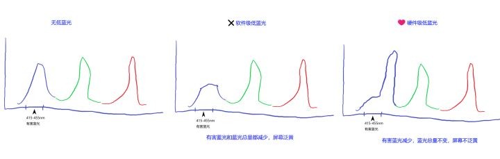

②最有用,但是很罕见。硬件抗蓝光是改变显示器的LED背光灯,降低危害人眼的415-455nm波长蓝光的能量,从而达到护眼效果,但同时提升其他无害蓝光的能量,从而保证红蓝绿三个颜色的比例不会失调,因而画面不会泛黄。请看灵魂画手创作的示意图:
4909967
4909967
PS:凡是能够开启或者关闭低蓝光模式的显示器,都属于软件低蓝光,因为硬件低蓝光是无法开启/关闭的。

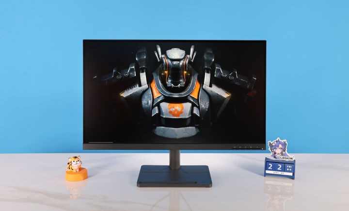

二,简介和外观
L27q是27英寸2K 75Hz显示器、VA面板,官标亮度350nit,99% sRGB。
L27q的外观比较简约、沉稳,四四方方中规中矩的底座也符合其商务办公的定位。放在办公室里显得低调、不张扬,非常适合职场。

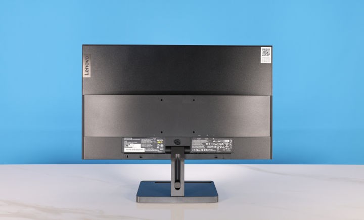

背面也比较简单,没有特别之处。背面有标准VESA接口,用户可以自己安装第三方支架。

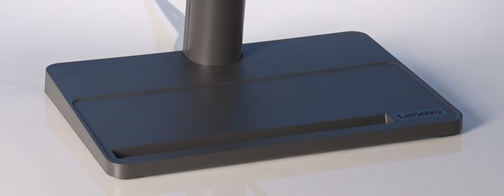

底座上有凹进去的设计,大凹槽大概是放笔记本或者手机的,小凹槽可能是用来放笔的。
4909970
4909970

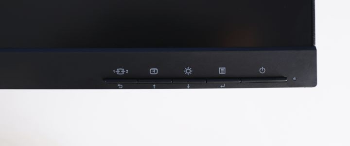

OSD按键,操作手感一般般,不算好。

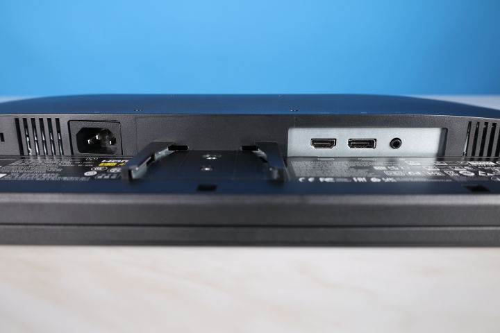

内置电源。接口简单,只有耳机、HDMI 1.4和DP 1.2。
4909975
4909975

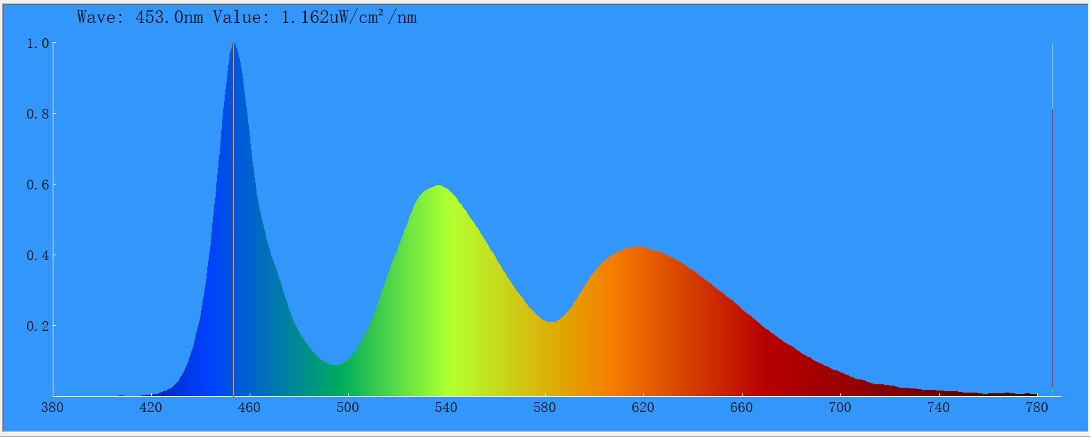

原生低蓝光,或者叫叫做“硬件级抗蓝光”,光谱图如下。
4909978
4909978
415-455nm有害蓝光能量占400-500nm蓝光总能量的比例为42%,符合TUV硬件低蓝光标准。

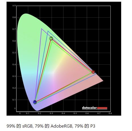

色域
99% sRGB覆盖、79% P3覆盖,基本没有广色域,不会有肉眼可见的过饱和问题。
没有也不需要色域切换功能。PS:OSD中的sRGB模式没太大用,它并不会改变色域。
4909976
4909976

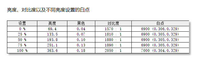

SDR亮度和对比度
白场联股东69.4~363.6nit,亮度比一般办公显示器高(250nit左右)。黑场0.04~0.18nit,对比度在2000左右。
因为是VA屏,所以对比度也比常见的IPS屏幕要高。
4909977
4909977
高对比度意味着优秀的黑色显示效果。

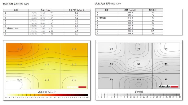

均匀性
作为一台1299元的入门级产品,L27q的均匀性还是不错的,或许是因为面板本身素质不错,更可能是因为联想给它做了出厂校色。
4909980

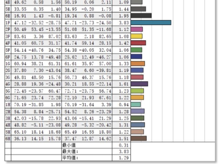

色准
deltaE平均值1.29,很好,最大值3.83,还行。这两个数值都是越小越好,越大说明色彩偏离越厉害。作为入门级办公显示器,L27q的在色准方面的表现应该超过了大部分同价位的竞品,所以也值得表扬。
4909981

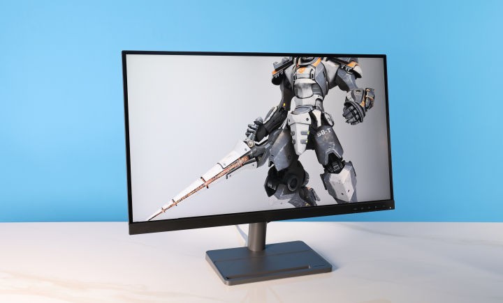

观感
因为基本没有广色域、不会过饱和,所以色彩看起来比较柔和,和大部分广色域显示器不一样。
4909983
4909983
显示白色或者灰色为主的图像时,也不会出现明显的泛黄问题。
通透性一般,总体上来说观感可能比不上高端的商务显示器或者游戏显示器,但是能明显感觉出这块屏幕对眼睛很友好,长时间使用也不会有眼睛酸胀的问题。

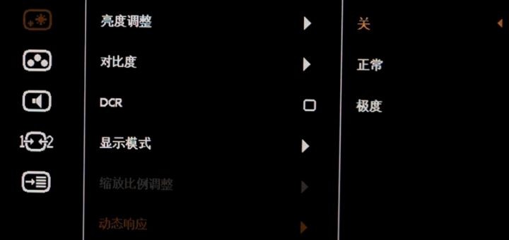

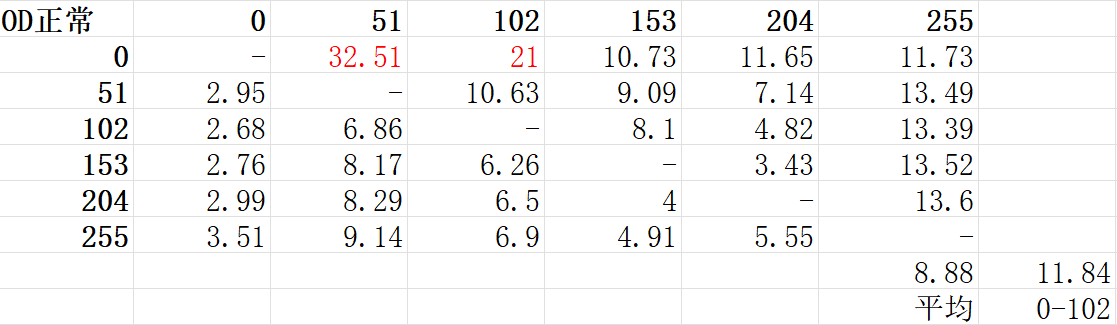

响应速度
响应速度调节选项在这里:
4909982
4909982
最佳OD档位是「正常」档,平均灰阶响应时间8.8ms,0-102灰阶是11.8ms,过冲率1.5%。
作为VA显示,0灰阶到其他灰阶的速度很可能远慢于所有灰阶的平均速度。实测发现,0→51的响应时间达到了32.5ms,而0-102则是21ms。这意味着,画面从纯黑色转变成其他颜色的速度会比较慢。所以在浏览黑底白字的网页时,只要快速滚动网页,就能看到一些“拖影”,拖影就是由于响应时间过长(或者响应速度过慢)造成的图像残留。
4909985

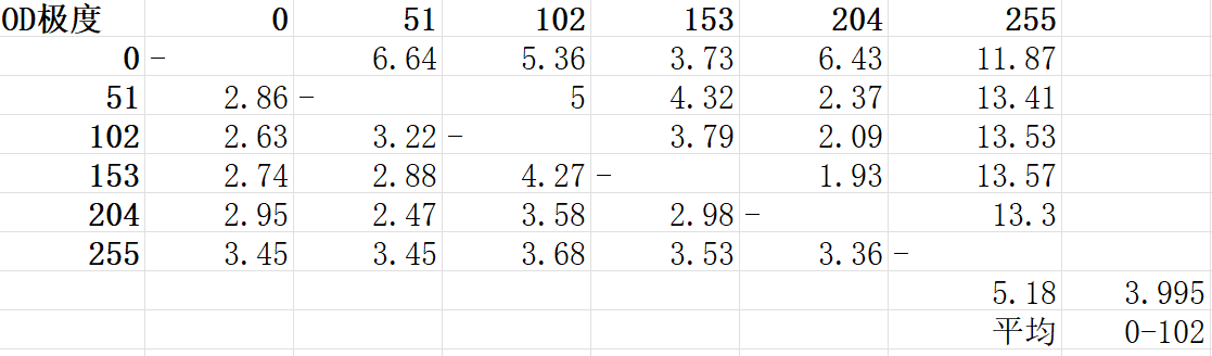

4909985
如果把OD档位开到「极度」,0→51和0→102的响应速度都会变快。平均响应时间会变成5.2ms(四舍五入后),0-102则是4.0ms。黑底白字网页浏览时几乎不再有明显的拖影,但是同时过冲率会达到12%,意味着会有极少量的“鬼影”,鬼影的成因就是过冲率过高而造成的像素错误运动。
4909986
4909986
虽然按照我们的标准,过冲率必须控制在10%以内,所以「正常」档位才是最好的。但是实际上,12%的过冲率也并非无法容忍,所以「极度」档位或许也是可行的。在这里,我的建议是,先试试「极度」档位,如果无法感知到鬼影或者鬼影对你的影响不大,那么「极度」档位就是最适合你的。反之,则用「正常」档位。
「正常」和「极度」,其实是拖影和鬼影的抉择,各位根据自己的偏好来决定吧。
