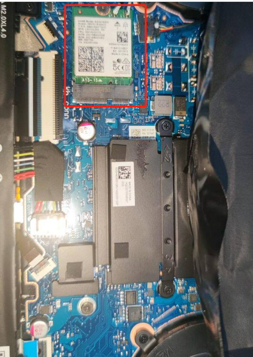

开机验机,三星内存,英特尔201无线网卡,镁光硬盘。没有碰到螃蟹卡,可以了。自带512g硬盘,已经分好了区,其中C盘200g。
机器带windows hello面部识别,不带指纹,很多人被里面键盘上的那张纸所误导,以为带指纹,拆机后发现并没有指纹识别模块,硬件上就没有。

右边空的M2接口插上硬盘,拧上螺丝就可以了。左上角网口后有一个空的FP conn 接口,有人说是指纹识别接口,或许可以自己买其他thinkbook的指纹识别模块加装一个?

你的自带的网卡是intel的吗?我的是16+ 的 i7的CPU,带的是Realtek的网卡和蓝牙,安装华为电脑管家,使用华为分享会出现问题,多屏协同没有问题。拆机图片多放几张,看能不能更换网卡,谢谢。实在郁闷,没带intel的网卡。

是的,我的是intel的卡。那块黑布下面是有网卡,可以自己买一个inel 201换上去
