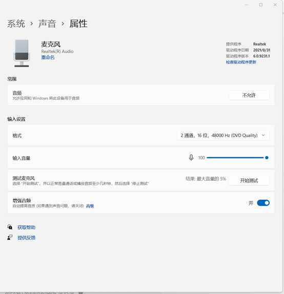

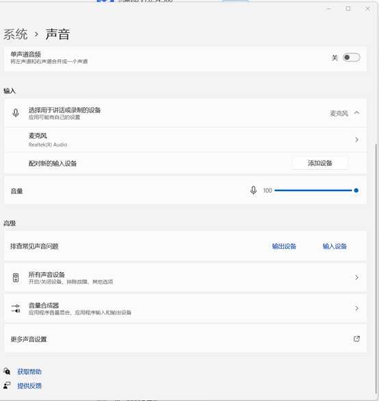

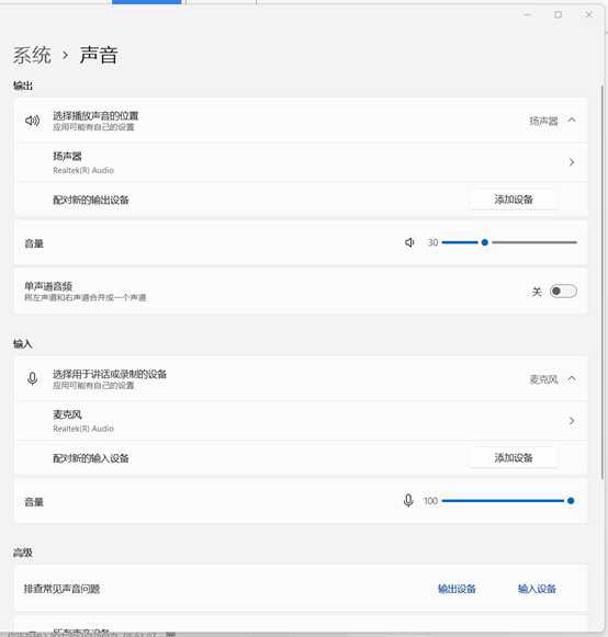

如果声音还是偏小的话,请进行以下设置:
打开”设置“,搜索”麦克风“,选择”声音输入设备“,在输入处把音量拉到100。

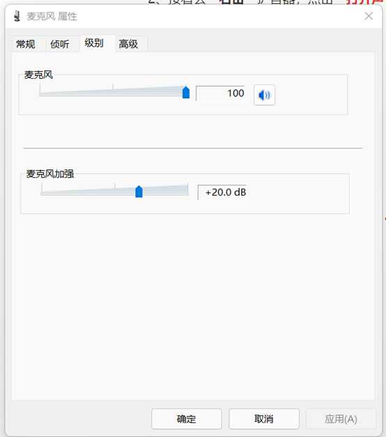

点击”麦克风“,打开”增强音频“并同时在”增强音频“处点击”高级“。
在”级别“处的”麦克风增强“选择自己电脑合适的增强值,我个人选择了+20.0dB。

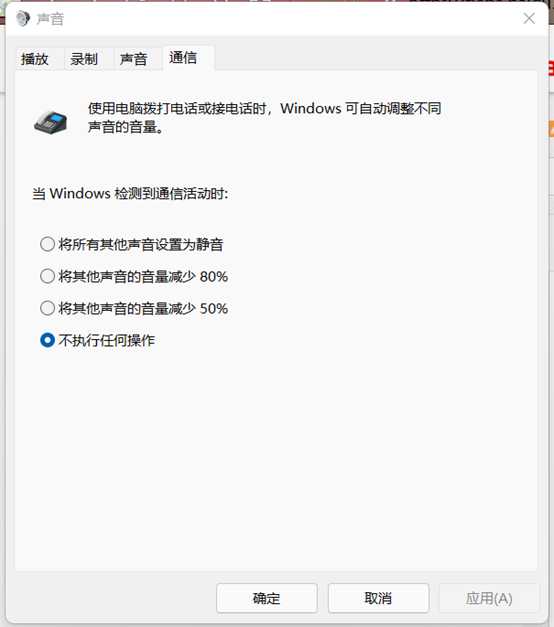

使用YY语音或者游戏语音一小段时间后,麦克风声音也会变得很小声。
这种情况是windows系统的设置问题。在”设置“里的”声音“最下面选择”更多声音设置“。
在弹出窗口的”通信“里勾选”不执行任何操作“,点确定,后面就可以享受和朋友正常的语音交流了。
