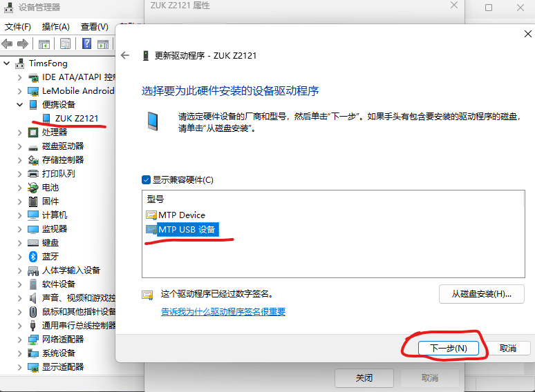

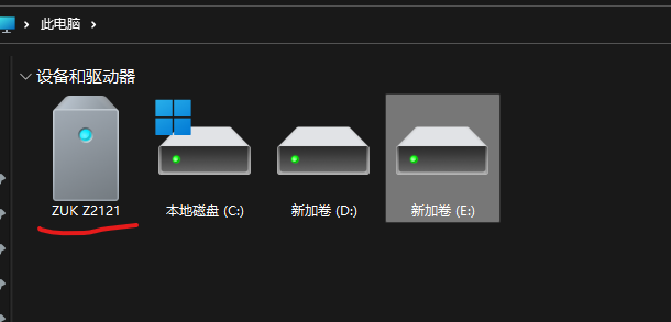

来自Chrome浏览器 发表于 2023-4-21 01:51:17
ZUK Z2121 usb 接口有两种,早期的产品应该是usb3.0,后期的是usb2.0,Windows如果是近期的11版本,usb3.0被阉割了,无法链接电脑,只能充电。usb2.0可以链接电脑,只要安装正确的驱动:
ZUK_UsbDriver_1.0.9.zip (9.96 MB, 下载次数: 126)
