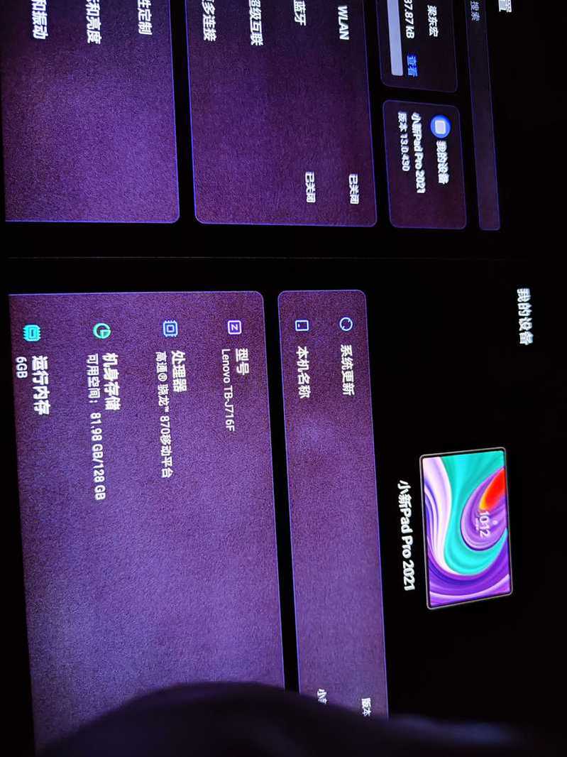

为啥感觉我的平板低亮度下很模糊,一种糊糊感,然后整个平板都是个抹布屏,在高亮度下才不会出现抹布屏,但这高亮度的意思是,把亮度调到八九十以上,这亮度简直就亮瞎眼,不晓得是不是产品质量问题,下图是低亮度的,拍得不好,实际上手时更明显,拍不出那效果

来自安卓版联想  楼主| 发表于 2022-3-29 00:48:39
还亏它吹是2.5屏幕,还90刷新率,显示效果还没我电脑1080p,60刷的好,不晓得我的是个例,还是很多人都有这个问题
来自Chrome浏览器 发表于 2022-3-29 10:16:50
正常,抹布屏的问题,这个是因为采用了全局DC调光导致的,所有的OLED屏幕只要DC调光都难以彻底避免抹布屏的问题,所以只能关掉DC调光来避免。但是能通过软件来开关DC调光需要屏硬件firmware支持,所以当前的小新Pad Pro11.5寸都不能通过软件OTA来支持开关DC调光。
来自Chrome浏览器 发表于 2022-3-29 15:39:31
所以,不要在低亮度下玩手机,伤眼睛
来自安卓版联想 发表于 2022-4-9 10:16:24
想粉[10026024873] 发表于 2022-3-29 10:16
正常,抹布屏的问题,这个是因为采用了全局DC调光导致的,所有的OLED屏幕只要DC调光都难以彻底避免抹布屏的 ...
你好,就是说硬件固件的问题,以后ota也解决不了是吗?
来自Chrome浏览器 发表于 2022-4-9 21:07:36
对,硬件上就这样
来自Chrome浏览器 发表于 2022-4-10 15:48:00
低亮下是有好多点点啥的,但这样看电子书PDF啥的,还感觉更像纸质类的书页感觉。
