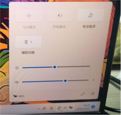

在Windows 11系统下,点击任务栏右侧的网络图标,不显示无线状态,如下图:

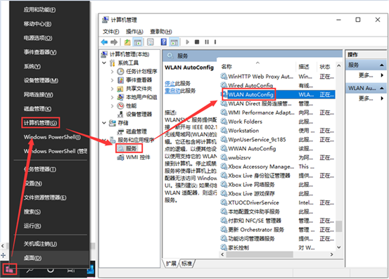

1、优先检查无线服务是否被禁用,右击开始菜单 → 计算机管理 → 服务和应用程序,双击右侧的“服务”,找到WLAN autoconfig服务,右击启动,然后测试无线功能是否恢复。
4899935

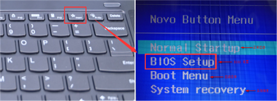

2、若无线服务正常,关机,然后按星键开机(不按开机按钮),会出现4个英文选项,选择BIOS Setup进入BIOS,如下图:

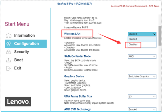

3、将Wireless Lan设置为Disabled状态,然后按Fn+F10或F10选择Yes保存退出,如下图:

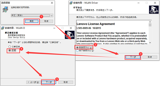

下载无线网卡和蓝牙驱动后,分别双击打开选择安装,按默认设置下一步直至安装完成即可,重启系统,测试无线网络是否可以正常连接。
4899940
