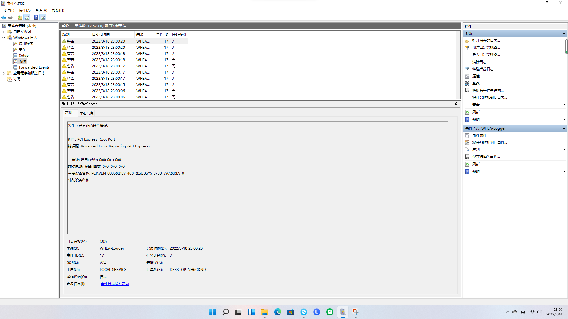

然后发现有个报错通知。是主板跟显卡的冲突。
想问一下有没有人有同样的情况。如何解决这个问题。

排查发现,系统日志中反复出现 WHEA-Logger 事件 17,内容为“已更正的硬件错误”,组件为 PCI Express Root Port,错误源为 Advanced Error Reporting(PCI Express)。主要设备名称是:
PCI\VEN_8086&DEV_4C01&SUBSYS_373317AA&REV_01
在设备管理器中选择“按连接查看设备”,可以对应到 Intel(R) PEG10 - 4C01,下面是 RTX 3060 Ti,以及显卡的 High Definition Audio 控制器和 NVIDIA 音频设备。因此,这条日志指向的是显卡所在的 PCIe 分支;仅凭这个信息,还不能判定是主板、显卡还是音频驱动损坏。
