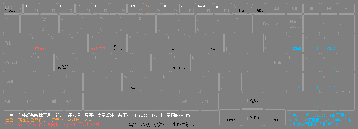

注:F1至F12上各标志的具体功能请查看键盘热键说明(PDF)。
图上主键盘字母区的红色、黑色文字标示的功能,实际按键上没有任何文字或图标。☆︎S键在关机状态下相当于Fn+电源开关或捅按Nova孔。
用户手册中也未提到字母区的PrtSc/SysRq、Ins、ScrLk以及Pause/Break,如果联想以后更新了软件,这些隐藏键有可能会失效(可能性不是很大,不用太担心)。
用从微软网站下载的系统安装映像重装系统后,部分特殊功能键会失效,需要另外安装驱动。请在重装前备份驱动、在联想网站服务与支持栏目下载对应机型的驱动、或用联想电脑管家等工具安装驱动。
Lenovo Hotkeys(旧版叫Lenovo Utility)除了影响上图中的橙色、红色标志的功能,还会在屏幕上显示这些功能和切换大写小写、小键盘数字锁定时的提示。

☆︎S/Insert和◌✄︎/Print Screen无法用Fn+Esc切换。这两个按键单独按时总是唤起联想应用软件和截图工具的Win+Shift+S,必须与Fn组合使用才能用Insert和Print Screen。
不要用Ctrl/Shift/Alt+Fn+☆︎S来实现原本Ctrl/Shift/Alt+Insert的功能,会唤起Lenovo Hotkeys。按Fn+I也是Insert,或者小键盘0 Ins也行,但要注意某些软件会区分Insert键和小键盘上的Ins。
Print Screen也还有两个:Fn+T或Fn+S。这个键盘上Fn+T其实和Fn+S不太一样,但都可以截图。一只手就能按,有时反而比右上角的PrtSc更方便。
