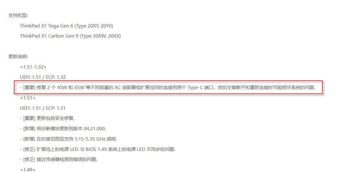

看一下最新的bios,解决的就是同时插2个充电器会损害系统的问题,我推测可能是硬件系统的bug,升级bois看看能不能解决。
