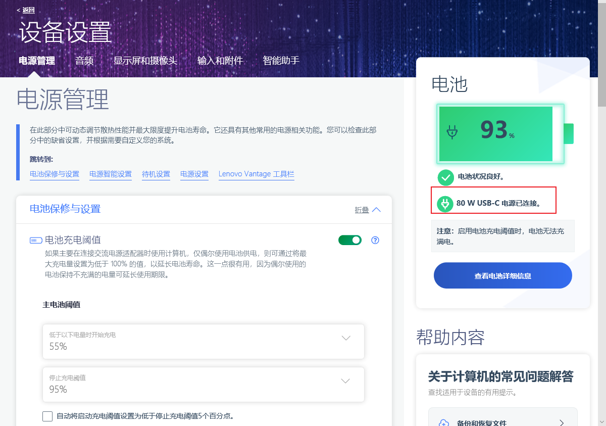

我用的这台显示器反向供电是80W ,按理来说应该不会有问题
来自Microsoft Edge浏览器 发表于 2022-1-18 04:36:32
loklok 发表于 2022-1-13 11:53
用的是benq u3220,说明书写:显示器上的供电 Thunderbolt™ 3 端口可对连接的 Thunderbolt™ 3 设备提供 ...
4882818
4882818
80W供电截图(来自Vantage软件里边)

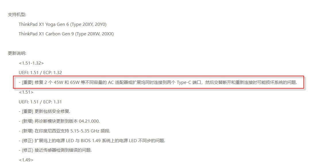

X1 2021 有个bug,同时接2个充电器就会导致硬件损坏。 有可能是这个原因导致的。
看一下最新bios升级说明,这个升级就是解决这个问题的,升级说明就表明硬件是有这个bug的。
