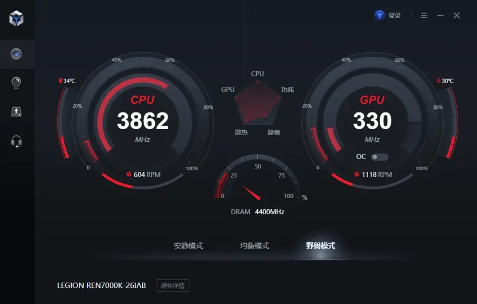

首先在Legion Zone拯救者领域中打开野兽模式,确保性能释放最大化。

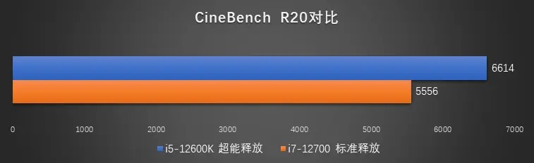

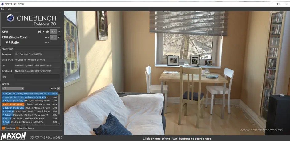

然后使用CineBench系列进行测试,记录数据并录下跑分时的频率和功耗表现。

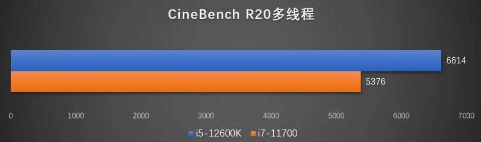

这台刃7000K搭载的i5-12600K(F) CPU,拥有6个性能核(P-Core)和4个能效核(E-Core),合计共6+4物理核心,线程数为12+4共计16线程。其中P-Core的单核最大睿频为4.9GHz,全核心睿频频率为4.5GHz,表现非常令人期待。
在CineBench R20的多线程测试中,i5-12600K得分为6614,比i7-11700有明显提升

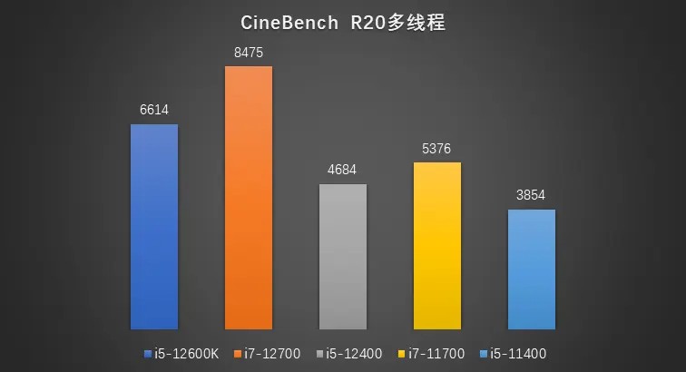

刃7000K 2022不止这一款配置,我们也对另外两款配置的CPU和对应的上一代进行了测试,结果自然是全面胜利。R20多线程测试中,即使是没有E-Core的入门款i5-12400,也能凭借新架构的强大IPC和上一代i7去掰手腕,更不用说对位的上一代i5-11400了。

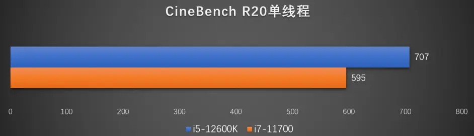

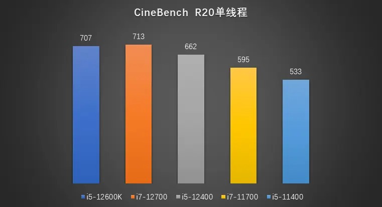

单线程的表现更加夸张,12代的P-Core对上一代火箭湖用“暴打”来形容也不过分,即使是i5-12400,也能轻松超过i7-11700的单核性能,更别说睿频更低、TDP卡得更死的i5-11400了。

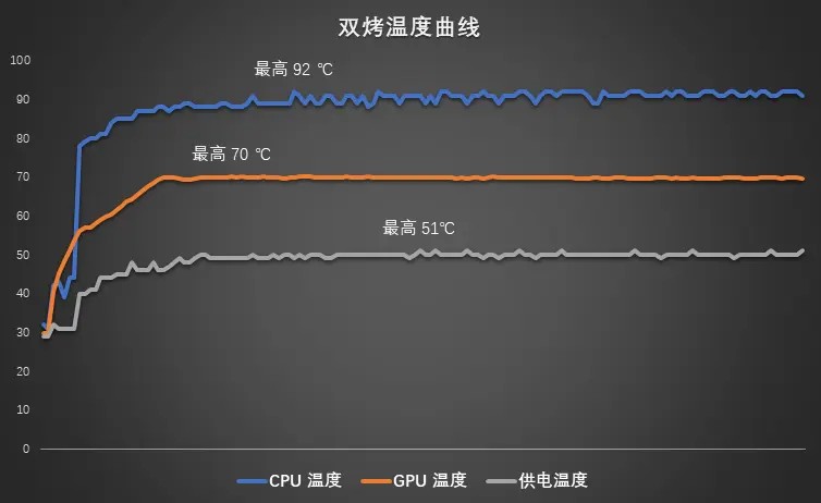

极限烤机
实际表现已经证明,12代早就把上一代直接杀穿,性能达标了,散热也不能放过。
刃7000K 2022对风扇进行了升级,更多扇叶带来了更高的风量。同时也注意噪音的控制,在待机状态下仅有18dB。再加上矩阵温控,能很好地避免风扇“只以CPU温度为准”导致的机箱内温度过高,更好地保护固态硬盘和内存。

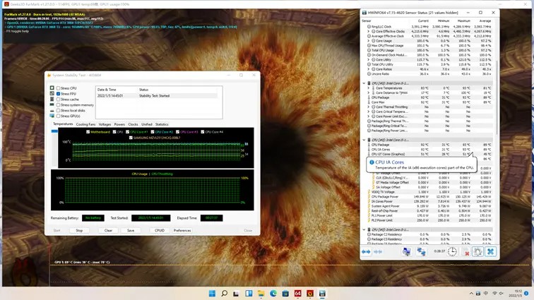

我们采用AIDA 64单烤FPU+Furmark对整机进行压力测试,Furmark设置为FHD分辨率,8xMSAA,让3060Ti的性能可以被吃满,满负载运行。
4881346
4881346
在矩阵温控的加持下,双烤中CPU核心温度最高为92℃,显卡则稳定在70℃,与此同时,供电的温度非常低,最高也仅有51℃,作为一款MATX紧凑机箱的台式机,这样的表现属实不错。
4881345
4881345

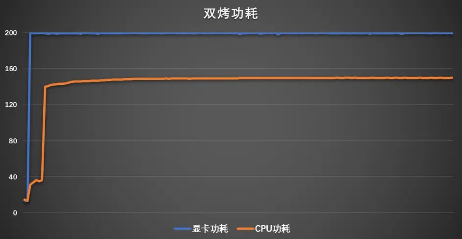

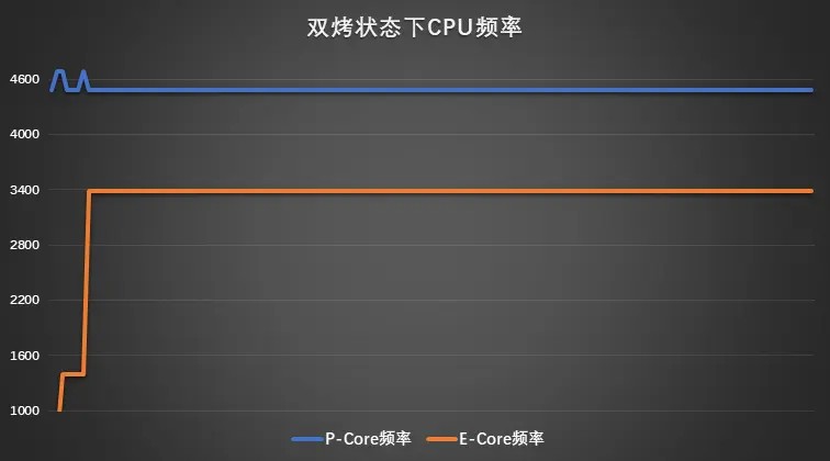

与此同时,CPU功耗稳定在150W,P-Core频率仍然维持在4.5GHz的最大全核心睿频频率上,E-Core则保持在3.4GHz,同样是全核心最大睿频频率。
这意味着,如果按照i5-12600K的默认TDP,125W去规划散热和供电的话,那么这颗CPU是完全无法发挥出全部实力的,而刃7000K 2022则通过充足的供电、矩阵温控和优化升级的风扇,确保搭载的CPU能够实现“满血”的性能释放。

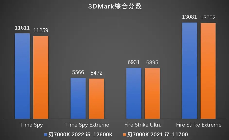

除了CPU之外显卡也是至关重要的一环,在3DMark测试中的综合分数,搭载i5-12600K的刃7000K 2022均取得了一定领先。其中运行DirectX12的Time Spy项目中领先略多,达到到3.13%,不过整体差异并不大,在Fire Strike项目里差距更小,连1%都不到。毕竟3DMark主要测试的是显卡性能,CPU性能的提升主要影响物理分,对总分影响会小一些。

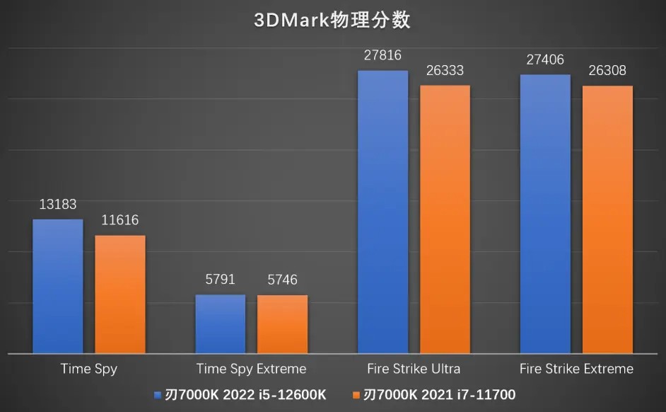

物理分数差异就比较明显了,搭载i5-12600K的刃7000K 2022最高领先达到了13.49%,最小也有4.71%,可以说是完胜了i7-11700。I5干掉i7确实有些令人差异,也可见这次,这管“牙膏”确实是挤爆了。
4881350
4881350
总体讲,因为二者显卡用的是同一块3060Ti,甚至排除了不同显卡体质的差异。在3DMark这种偏重显卡的测试中,差异并不明显,只能从物理分数上才能窥见一二。

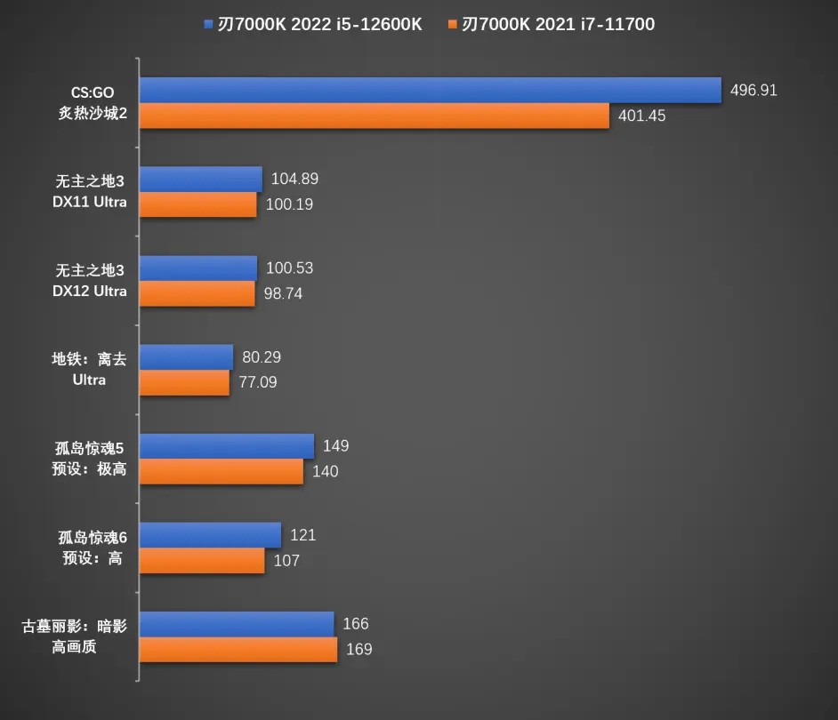

测试分辨率均为1920x1080 FHD分辨率,数据如下:
4881351
4881351
使用同一块RTX 3060Ti显卡的情况下,i5-12600K展现出了不错的实力,除了《古墓丽影:暗影》略有不敌之外,其它测试则都有胜出。
尤为突出的一点是,得益于IPC的再次提升和比前代大幅增加的L2缓存,在《孤岛惊魂6》测试中,最低帧数的表现要明显优于11代的i7-11700。这对游戏体验的能有很大提升,有效避免帧数骤降导致的卡顿。
而领先幅度最大的则是CS:GO,领先了接近100FPS,差距相当巨大。所以,不管你是3A游戏的拥趸,还是竞技网游的高手,搭载12代的刃7000K 2022都能带来更出色的表现。电脑自然不仅仅是打游戏,只不过对游戏的测试,既方便大家理解,也能体现出性能的区别。

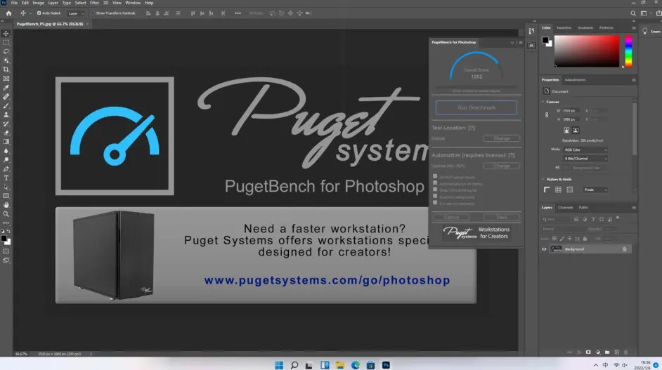

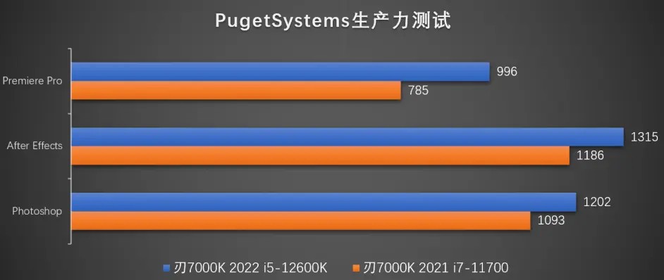

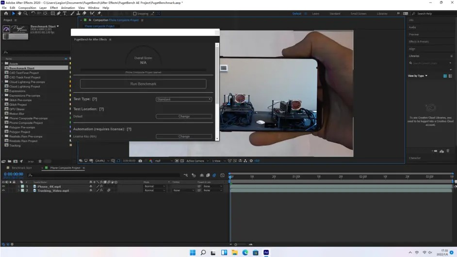

这里我们选用了Adobe全家桶包括大家接触最多的Photoshop,另外还有用作视频处理的After Effects和Preimiere Pro
4881352
4881352
4881353
4881353
最终结果也不出所料,刃7000K 2022果然以i5之躯下克上干掉了上一代i7-11700。三项测试中全面领先,其中PR优势最大,超过了i7-11700达到27%之多。

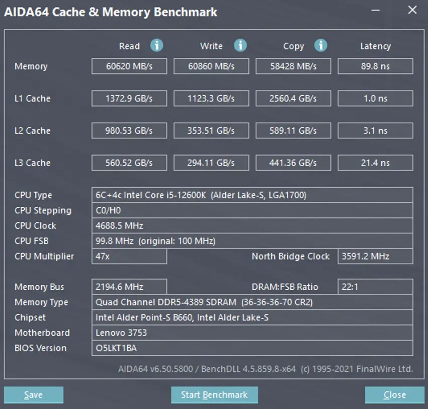

刃7000K 搭载的DDR5内存能够实现超过60GB/s的读写速度,目前DDR5刚刚换代,未来随着频率提升将会进一步拉大差距。提前配备了DDR5插槽和充足的主板供电,也让刃7000K有了“战未来”的资本。

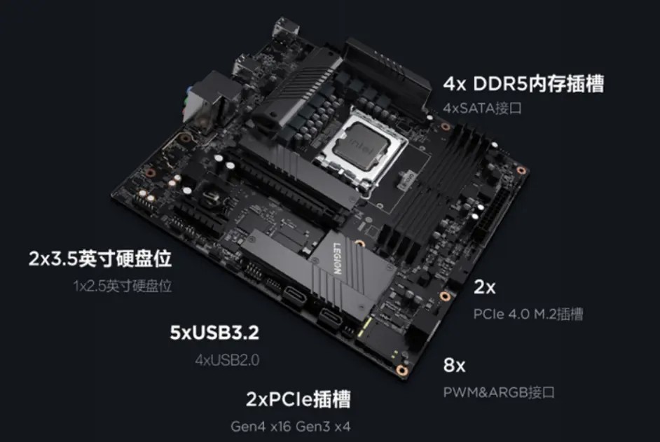

刃7000K在电源方面则配备了550W铜牌认证电源,12V输出能充分满足显卡和CPU两大用电大户的需求,也预留了升级空间。主板拥有两个M.2硬盘位,均支持PCIe 4.0。而且还保留了一个额外的PCIe 3.0x4插槽,可以轻易转接出各种接口。

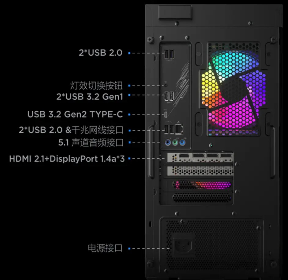

机身的接口也毫不吝啬,总计4个USB3.2 Gen1和一个USB 3.2 Gen2 Type-C接口,还有4个USB2.0,且拥有支持5.1声道的音频输出口。

刃7000K 2022作为一款MATX机箱,但是搭载的4热管风冷却提供了170W的散热能力,足以确保CPU性能的发挥。
主板用料扎实,8相直连供电足以支持CPU升级;扩展槽也十分大方,升级硬盘毫不费劲,一个额外的PCIe3.0x4也可以用来扩展——雷电接口、独立声卡,获得更好的使用体验。不管是初学者小白,还是对电脑有追求的玩家,都是不错的选择。
