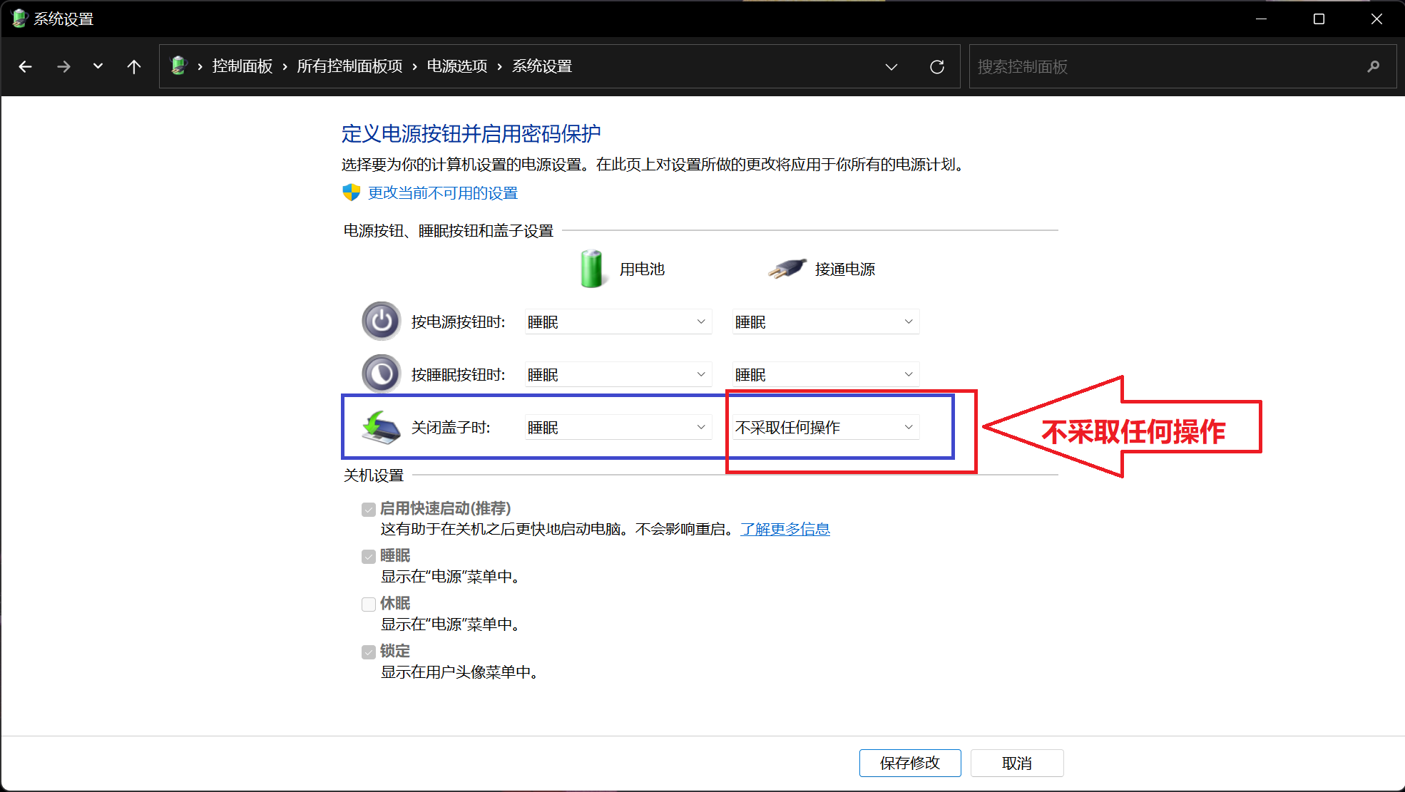

首先你这问题标题跟内容就很矛盾,你是想合盖后保持电脑开机(不让电脑休眠胡关机,让外接显示器正常工作)还是到底要开盖自动开机?
合盖后保持电脑开机做如下设置:
电源管理直接设置一下。控制面板\所有控制面板项\电源选项\选择关闭笔记本计算机盖的功能。如下图:
设置成不采取任何操作即可。
4874788
4874788

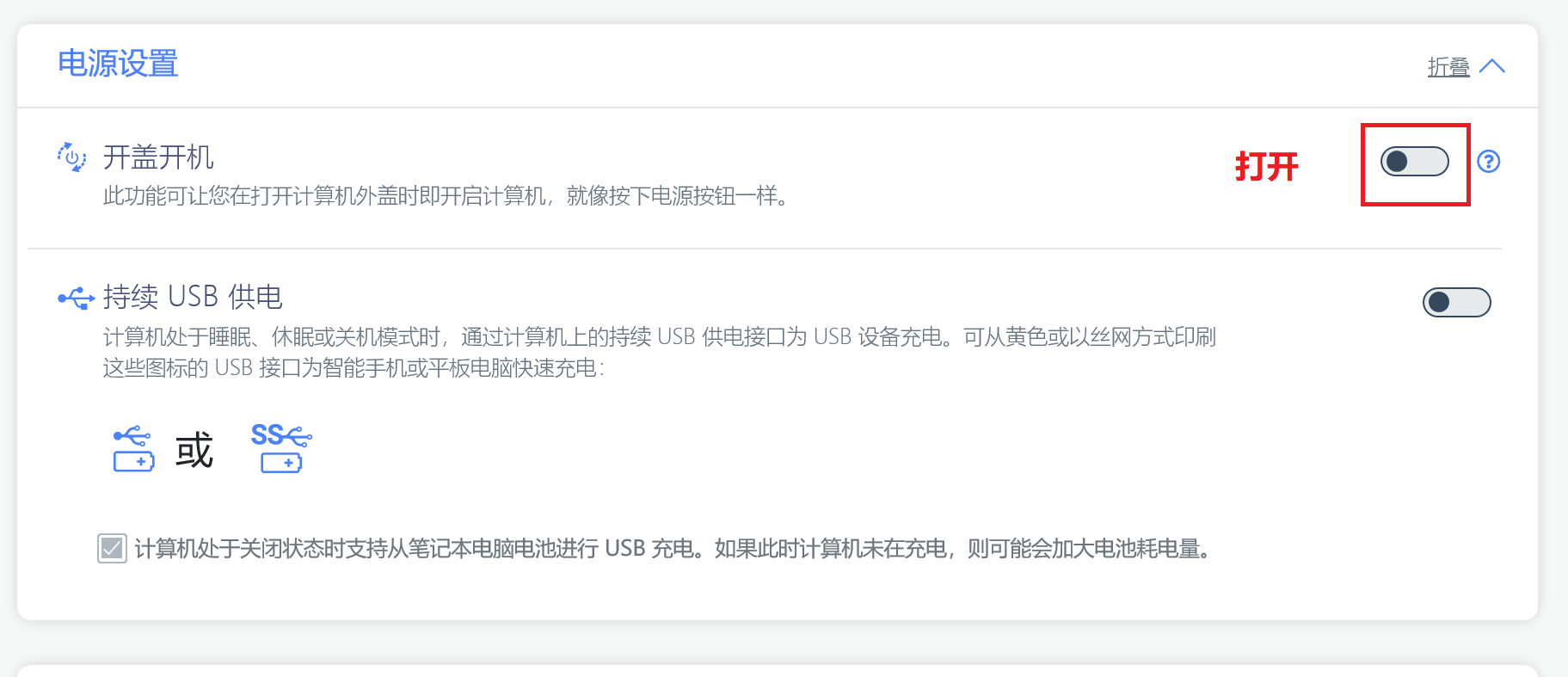

开盖自动开机做如下设置:
进微软商店安装Lenovo vantage软件后在电源管理里面打开开盖开机功能即可,如下图:
4874819
4874819
也可安装联想管家开启此功能。因为我不需要管家所以使用了前者。

哎,我的笔记本即使按你这个设置了,关盖就关机了。想睡眠都不行
