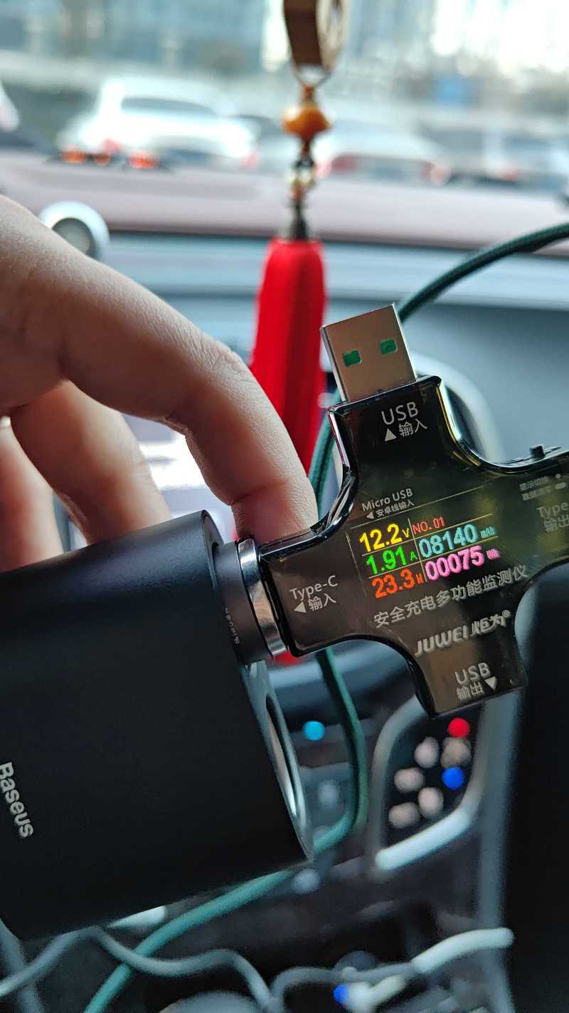

首先,不要买倍思的45w,不要买、不要买、不要买,重点的事说三遍,这货协议支持有问题,2pro可以握手,但是功率爬升到18w以上,充电头就重启,我调换了2次都一样,所以千万别买。

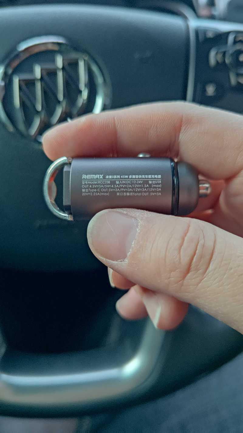

我个人推荐购买的是remax的45w,这货是带pps协议的,2pro可以完美握手45w快充,买两个也能支持双口90w,而且贼便宜,一个才36米,比其他的便宜不少,输出很稳定,实测充电30分钟不掉功率,个人强烈推荐。

最后上个remax车充的数据图,这也是正常45w充电的标准功率,88
